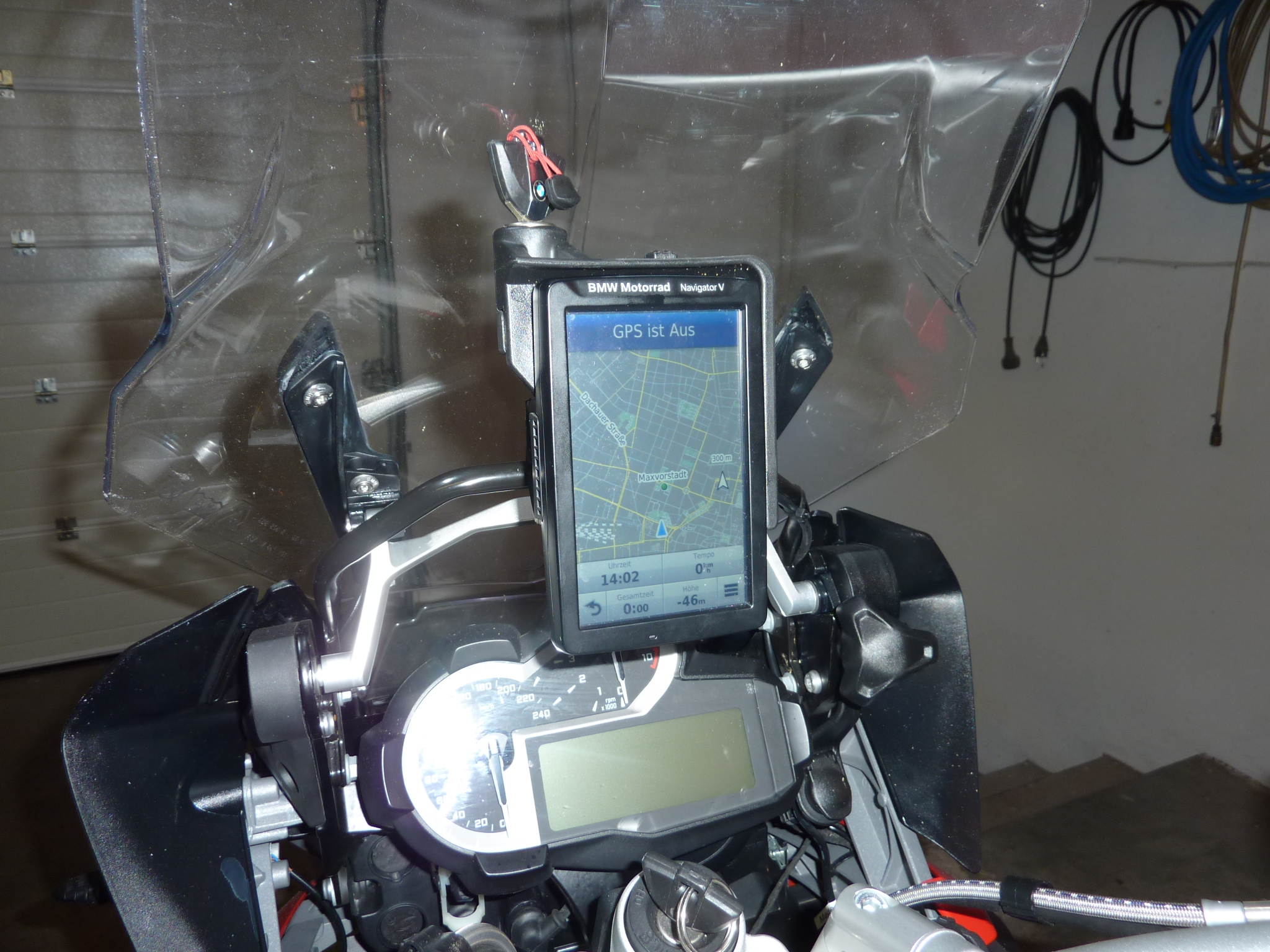

Hallo zusammen,
was haltet ihr davon?:wink:
Schöne Grüße aus Oberfranken!

Nicht schlecht, coole Idee! Aber der Drehzahlmesser wird jetzt vermutlich noch mehr verdeckt als im Querformat, oder?

Hallo Holger,
fürs Hochformat muss ohnehin ein Adapter dran und der kann dann auch gleich für den Höhenausgleich sorgen.

Hallo Harald,
hallo Gemeinde,
der Umbau ist kein großes Hexenwerk. Du nimmst einen schwarzen Kunststoffblock, schneidest die Größe zurecht und bohrst Löcher für die originale Standardbefestigung. Dann neue Löcher für den Craddle bohren, Gewinde rein und draufschrauben. Vorher noch das Anschlusskabel nachziehen. Es ist lang genug.
Schon ist die Montage beendet.
Aber ein Problem bleibt und da habe ich keine Lösung dafür. Das Navi schaltet, sobald es ins Craddle eingesetzt wird, auf Motorradmodus um und dort lässt sich das Format nicht mehr ändern. Es wechselt automatisch ins Querformat.
Das ist wohl eine Softwareeinstellung und ich bin gerade dabei zu schauen, ob hier was zu ändern geht.
Wenn du auf dem Bildschirm die Karte angezeigt hast, so kannst du im Menü rechts unten den Reisecomputer auswählen. Dort drückst du 5 Sekunden das halbrunde Feld mit der Himmelsrichtung und der Geschwindigkeit. Nun gelangst du in ein Menü bei dem ich nicht weiß was dort alles einzustellen geht. Vielleicht aber die automatische Umstellung von Hoch- auf Querformat.
Wenn jemand sich in diesem Menü auskennt, wäre das sehr hilfreich. Im Handbuch und auf der Homepage von Garmin habe ich nichts dazu gefunden.
Karlheinz
P.S Freilich kann diese Einstellung womöglich auch über die aufgespielte Software am PC verändert werden.
