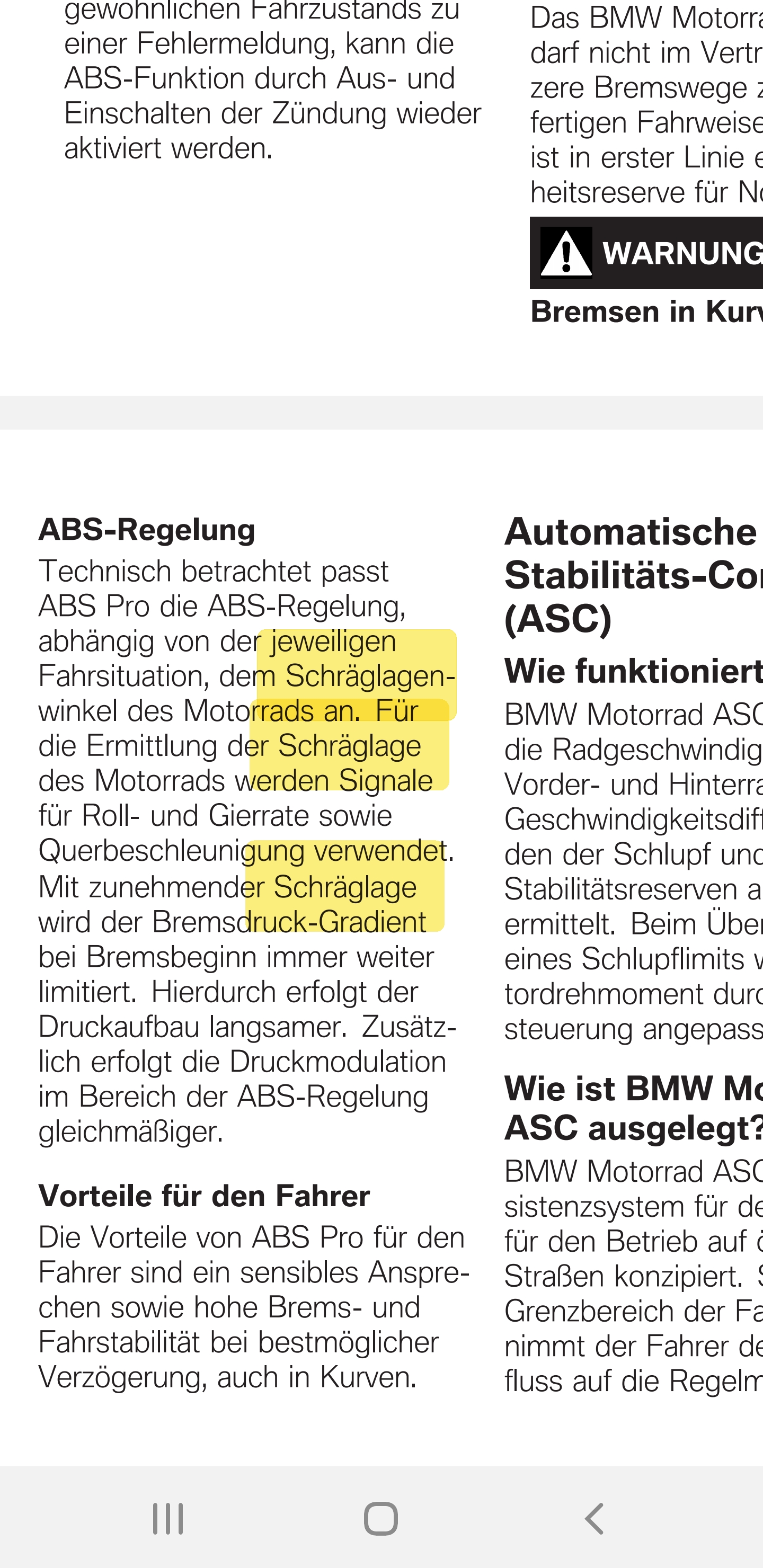

Denn dass man keinen Schräglagensensor braucht, wurde hier vor einiger Zeit schon mal thematisiert:
Schräglage aufzeichnen
Eckart
Auszug aus der Betriebsanleitung R1200GS Exclusive BJ 2018 mit Kurven- ABS:
Die Daten werden von der ZFE dem N6 zur Verfügung gestellt und dort graphisch im Menü angezeigt. Gleichfalls erhält ein per BT und der Connectivity- BMW- App verbundenes Smartphone die Daten zur Anzeige.
