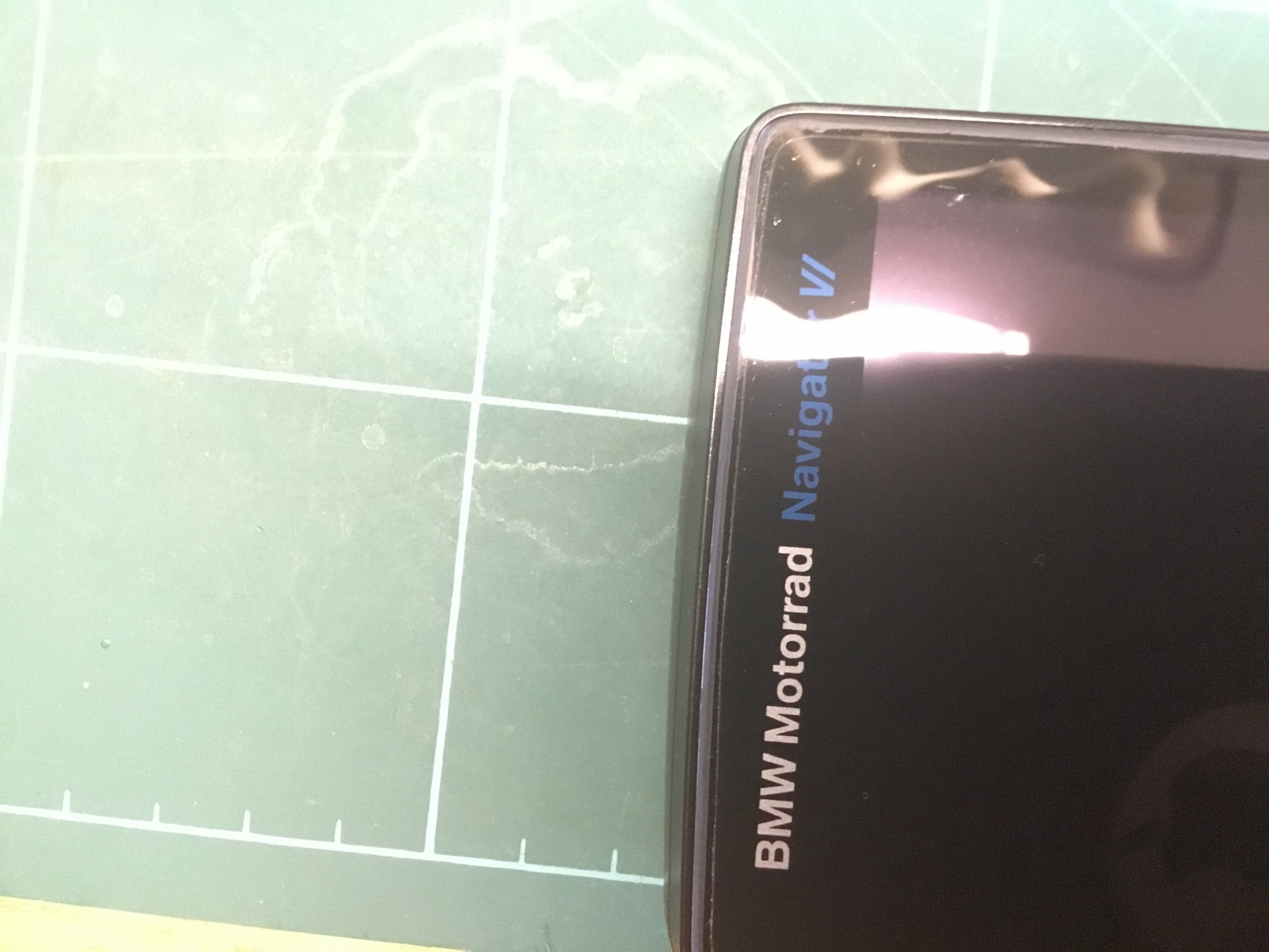

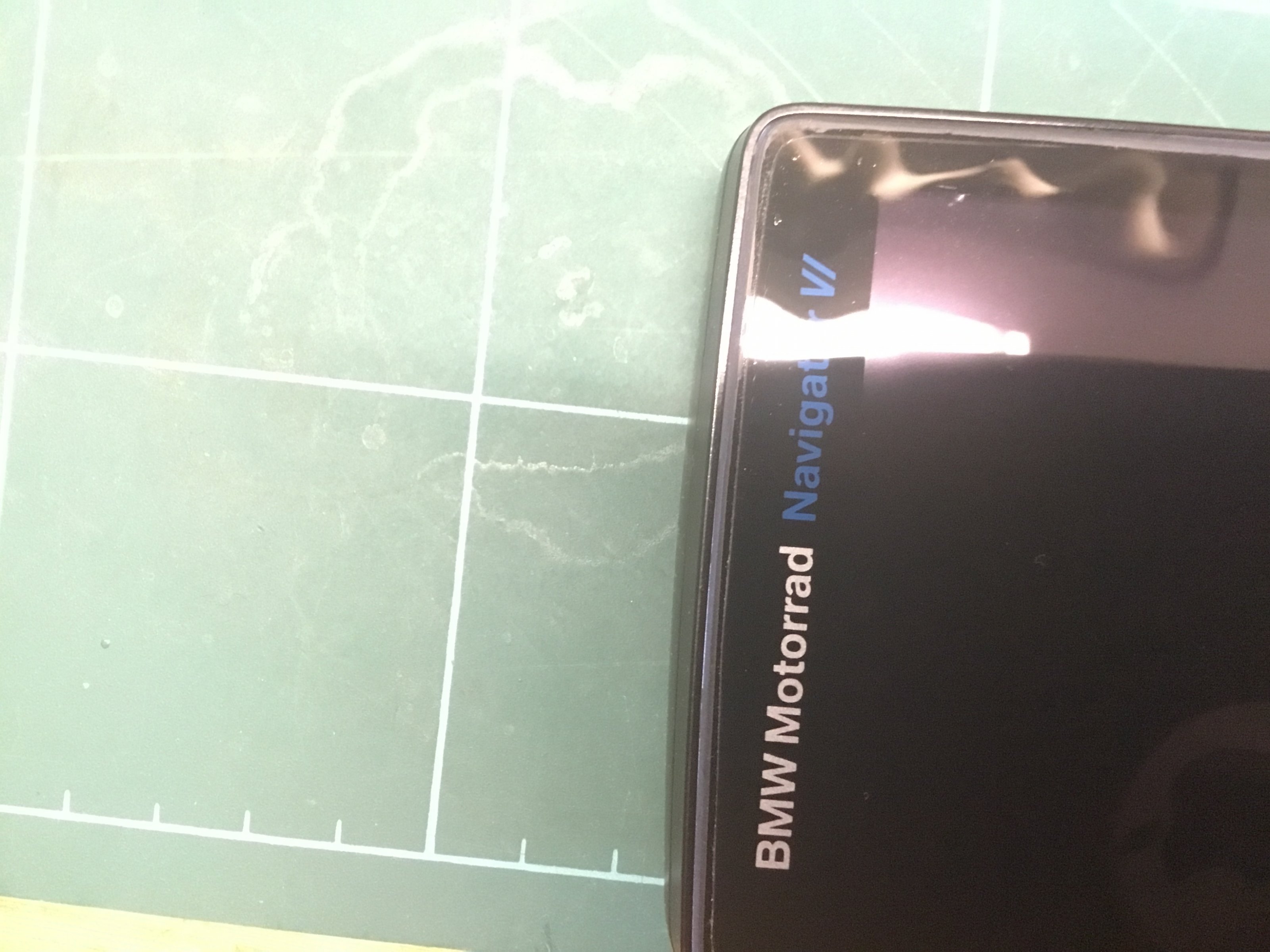

Ja, ich war auch betroffen vom Ghosting. Mein VI war aus 2018. Das heisst keine Garantie oder Kulanz. Garmin hatte mir einen kostenpflichtigen Tausch für 399,-- EUR für ein repariertes VI angeboten. Das Problem bahnte sich bereits 2021 mit leichten Aussetzern an. Bei der ersten Fahrt Anfang März lies es sich nicht mehr bedienen. Es startete in Dauerschleife: --> Touchscreen defekt. Geholfen hat mit GPS-Station. Ich habe die 199,--EUR Variante genutzt. Komplette Rep. plus Abdichtung und Panzerglas. Bisher funktioniert das Ding einwandfrei. Aussagen über die Langlebigkeit kann ich natürlich nicht sagen. Ich denke, dass GPS-Station besser repariert als Garmin. Die Tauschen wahrscheinlich nur die komplette LCD-Touchscreen Einheit. Deshalb taucht es immer wieder auf. Lt. GPS-Station tauschen sie nur den Touschscreen, dämpfen gegen Vibrationen und kleben wieder alles mit Außenabdichtung zusammen. Bis dato kann ich GPS-Station nur empfehlen. Falls das Ding wieder spinnt werde ich es hier auch posten. Bisher gilt allerdings: Klare Empfehlung und sehr guter und offener telefonischer Kontakt. Mein VI war unter 2 Wochen wieder bei mir.
funnerlman
funnerlman
19.09.2009
192
R 1200 GS LC / Modell 2018 Exclusiv
Nein, leider nicht. Das ist extrem fein und sauber gemacht. Es wurde das Touchdisplay vom darunter liegenden LCD abgelöst und neu aufgebaut. Außen wurde es so bearbeitet, dass sich kein Dreck mehr festsetzen kann. Was ich in YouTube bisher sah war, dass die gesamte Displayeinheit getauscht wurde. Das sind ja nur ein paar Schrauben und ein Flachbandkabel. Kann jeder selbst und gibts beim Chinesen. Im Bild sieht man die Abdichtung. Das Zeugs ist jedenfalls elastisch.

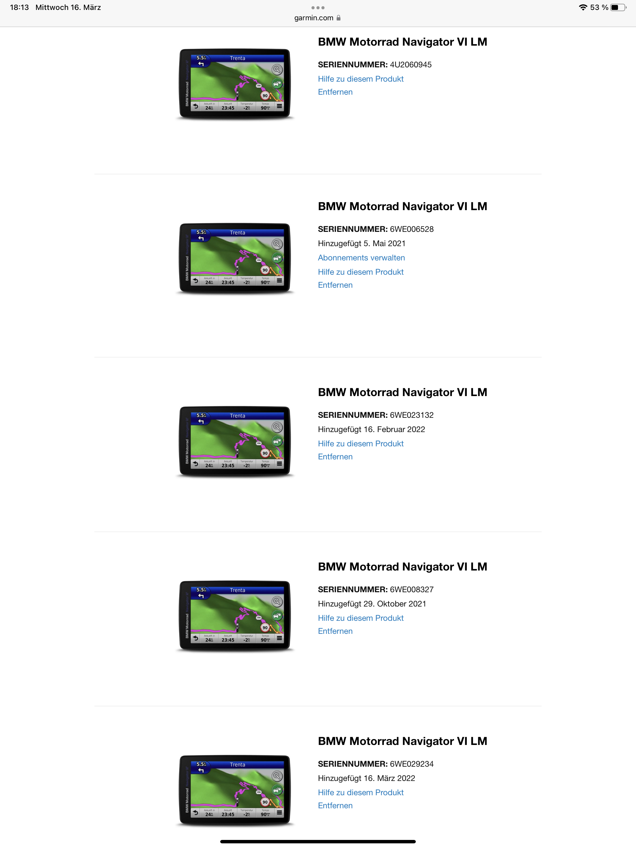

War heute beim Händler und das Navi wurde sofort anstandslos ausgetauscht. Man kenne das Problem! Abgeben muß man nur das Navi inkl.Akku und die Rechnung, sonst nichts. Man erhält original eingeschweißt ein komplettes Naivi neuester Generation mit SN 6WE0....
Obwohl woanders gekauft, war es kein Problem das Navi zu tauschen.
Natürlich gleich installiert und ausprobiert. Im Moment läuft es einwandfrei in der Garage am Motorrad bei 5 Grad, da hatte das defekte schon reproduzierbar immer Ghosting. Bin wirklich gespannt, wie es weitergeht.
