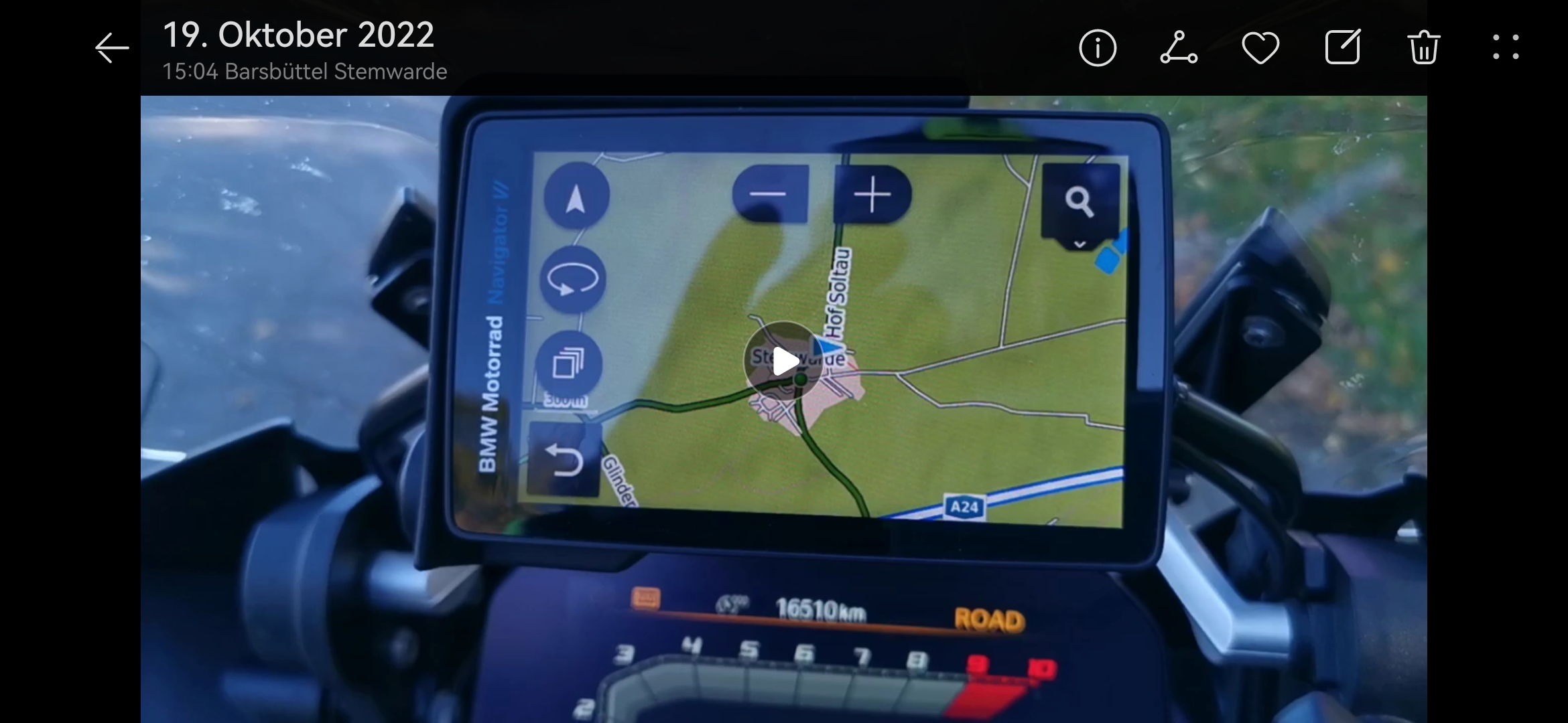

Moin, mein 3er Navi 6 hatte im Sommer zeimal kurz den Ghosting Effekt gezeigt (Bildschirm schaltete selbstständig in eine andere Funktion). Bildschirm (ohne Folie) abwischen und es tauchte nicht mehr auf. Wobei der Bildschirm nicht dreckig war.
Nun tauchte das Ghosting Anfang letzte Woche wieder auf. Erst kurz und ging von selbst weg. Dann noch mal kurz und wieder von selbst erledigt. Aber dann kam es so, Bildschirm schaltete in eine andere Funktion und mit dem Rückbutton konnte ich nicht auf den Kartenbildschirm zurück. Diese 3 Ghostingeffekte traten innerhalb von 5 Minuten auf. Wetter war trocken und ca. 14 °C. Nach 10 Minuten schaltete der Bildschirm wieder auf Karte zurück. Den letzte Effekt konnte ich filmen.
Das hört sich eher nicht nach Ghosting an. Eine ander Funktion lässt sich kaum mit einem (geisterhaften) Fingertipp auf den Touchscreen aufrufen. Welche Funktion war bei dir erschienen?
Ich hatte das auch mal. Da hat dich von rechts die "Wo bin ich"-Funktion (glaube ich war es) in die Kartenansicht geschoben. Dies Funktion lässt sich nur in mehreren Schritten anwählen.
Als Ursache vermute ich eine unsaubere Kopplung mit dem Helm. Jedenfall war nach einem erneuten Pairing der Spuk vorbei.

Das ist der Bildschirm, der sich selbstständig einstellt. Es kann auch mal der Kompass sein. Diese Fehler hatte ich auch schon bei den beiden ersten Geräten.
Mit dem Helm hat es sicher nichts zu tun. Abgesehen davon ist mein Helm nicht gekoppelt.
VG K-F

Ok, da haben wir uns missverstanden. Dein Foto zeigt die (wie nennt man diese Kartenansicht?) Detailkarte. Und die bekommt man mit einem (geisterhaften) Fingertip auf die eigentliche Kartenansicht.

Ich verstehe noch nicht, was Du jetzt aussagen möchtest.
Meinst, ich habe evtl. unbewusst über den Bildschirm gestriffen und dann kam dieses Bild?

Ich glaube Pendeline will sagen, dass es sich um das bekannte Ghosting handelt.

Nein. Ich teile deine Einschätzung, dass der beobachtete Effekt höchstwahrscheinlich das Ghosting ist.

Danke, jetzt habe ich es verstanden.
BMW hat versucht mich anzurufen. Nachricht auf dem AB: Es soll wohl einen Tausch zum 4. Gerät geben.
VG K-F
Ja Moin,
ganz genau so hat es bei mir am Mittwoch auch angefangen und wurde am Donnerstag nicht besser, ist iwie etwas Halsbrecherisch das beim fahren zu Filmen. Gerät wurde aufgrund des Videos nun zum 2 mal getauscht, anstandslos.
