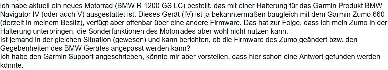

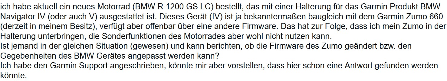

Jetzt hast du noch nen Screenshot angefügt. Der vergleicht aber zumo660 und BMW Nav4.
Völlig andere Baustelle, sorry
