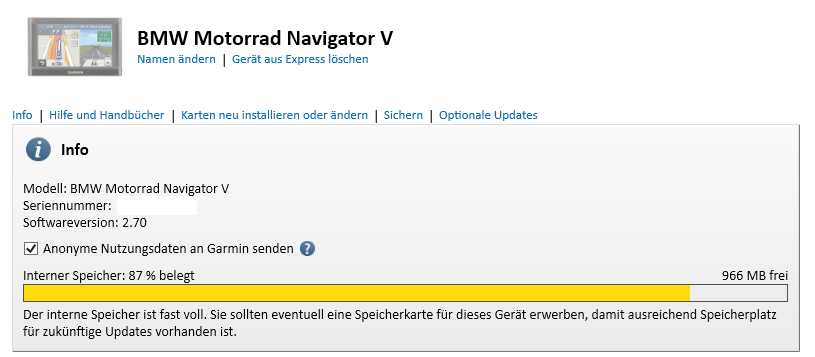

Ich habe zur Speichererweiterung eine SD Karte in das NavigatorV gepackt. Vorher wie in der Betriebsanleitung gefordert die Karte aut FAT32 formatiert.
Wenn ich jetzt da Navi an den Rechner hänge erkennt der Rechner die Karte, der Speicherplatz ist nach GarminExpress aber nicht mehr geworden.
Was mache ich falsch?:confused:

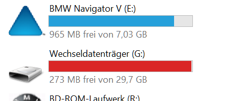

Also, ich bin jetzt verwirrt.
Mein Nav V zeigt, dass ich die 2015.10 installiert habe.
Und mein Explorer zeigt:
Auf der SD-Karte habe ich nur Musik....

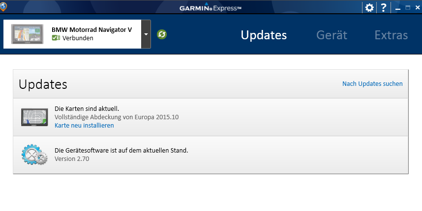

GE zeigt:

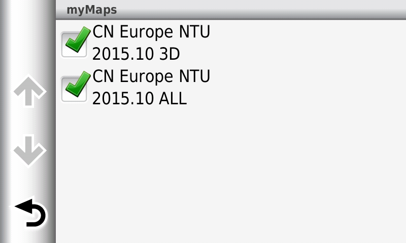

Unter My Maps hab ich auf dem N5 noch Europe DEM...
Für was taugt die?

Habe den N5 - wie zuvor auch immer - via Garmin Express (GE) mit dem neuesten Update versorgt. Also aktuell 2015.10.
Bislang hatte der interne Speicher immer für das Kartenmaterial ausgereicht, bei 2015.10 hat er die Karte auf die installierte 16 GB SD gepackt. Auf der SD war vorher nur meine Musiksammlung (400 MB).
Die Installation lief fehlerfrei, auf dem N5 waren anschließend folgende Karten installiert:
CN Europe NTU 2015.10 ALL
CN Europe NTU 2015.10 3D
CN Europe NTU 2015.10 DEM

Ich habe dann eben via GE die Karte erneut installieren lassen. Jetzt wurde plötzlich die Karte CN Europe NTU 2015.10 ALL auf dem internen Speicher des N5 installiert. Auf der SD Karte ist nur noch meine Musik. Die Suche nach den Straßennamen funktioniert jetzt wieder.
Allerdings fehlen mir jetzt auf dem N5 die Karten
CN Europe NTU 2015.10 3D und CN Europe NTU 2015.10 DEM
Kann mir einer von Euch sagen, für was die Karten genau sind (3D ist eigentlich klar...) und wie ich diese wieder auf meinen N5 bekomme? GE bietet mir keine weiteren Updates an...

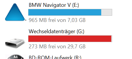

...Wenn ich jetzt da Navi an den Rechner hänge erkennt der Rechner die Karte, der Speicherplatz ist nach GarminExpress aber nicht mehr geworden....
Ist bei mir im Augenblick auch so (32GB SDHC Karte, FAT32 mit 32k Blöcken).
Ich wollte die Kartendateien (img) probeweise auf der SD-Karte installieren lassen und hatte dazu die im internen Speicher alle umbenannt. So war der interne Speicher für das Update belegt und GE hätte auf der SD-Karte installieren sollen. GE hat mir aber gesagt, es könne wegen Platzmangel allenfalls die Türkei installieren. Da wollte ich am Wochenende aber gerade mal nicht hin...
Kann man vor der Installation in GE die Konfiguration irgendwo direkt sehen, zeigt GE eine erkannte Karte deutlich sichtbar irgendwo an? Wie müsste das aussehen? Hat da vllt. jemand mal einen Screenshot?
