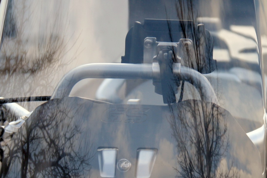

Also für die 1200er kann Ich leider nix sagen,
bei meiner damaligen 1150 hatte ich auch erst den originalen Garmin Kunststoff Halter für das Zumo 390 fest an einer Edelstahl Halterung am Cockpit montiert, das hat schon sehr vibriert, ich habe mir dann aber noch die abschließbare Halterung von TT gekauft, die ist Gummi gelagert, und da war es dann schon um einiges besser, wo bei ich zu geben muss das der Hauptschuldige, was die Vibrationen betrifft, von der Edelstahl Halterung kam.:)
Ich würde bei der 1200er die Halterung aber nicht an den Rohbügel, da wo die Scheibe befestigt ist, montieren, sondern mir dann lieber einen Zusatzbügel für die Halterung besorgen.:)

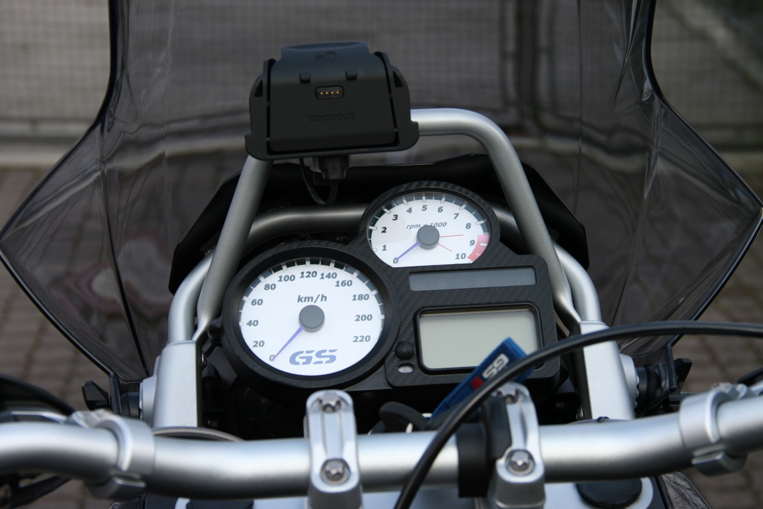

Hallo Erfried,
das Zumo 390 dürfte doch eine Halterung mit RamMount-Maße haben (Lochabstand 38,1 und 30,5 mm). Dazu würde beispielsweise die original Halterung von BMW passen. Habe ich an meiner GS montiert, halt mit der TomTom-Aktivhalterung
Gibt es bei BMW unter
BMW-ET
Teil Nr. 1.
Gruss
Klaus

Moin moin,
ich hatte an meiner ADV TÜ einen Halter von BMW, allerdings für das Zumo 660. Vielleicht gibt es diesen auch für das 390. Ein BMW Händler sollte das herausfinden können.

Also genau diesen Rohrbügel wie ihn Boogieman hat, hab ich gestern gekauft. Und genau so eine Halterung fürs Navi suche ich. Gibt es das Zumo 390 auch von BMW? wie ist denn da die Bezeichnung?
