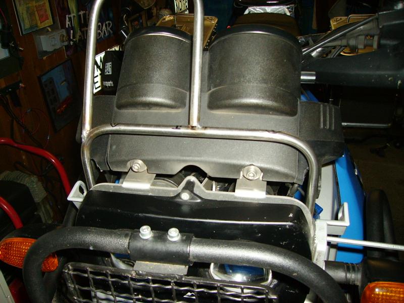

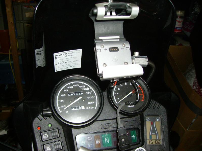

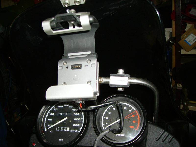

Mahlzeit,

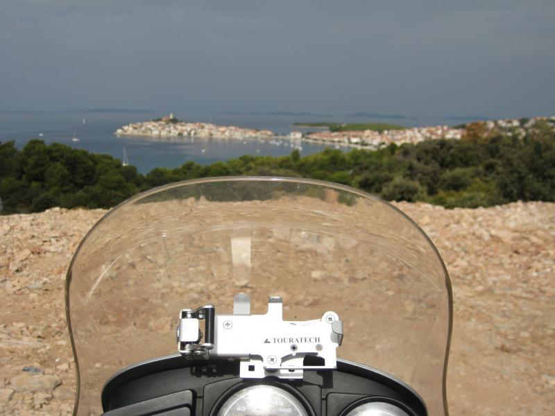

für alle die den Navi dahin bringen wollen, wo ihn die 1200er auch hat.Habe mir da mal eine Basis Halterung fürs Navi gebastelt.Die Touratech Halterung am Lenker war irgendwie nicht genug im Sichtbereich,hoffe hier auf Besserung.
Gruß Rene

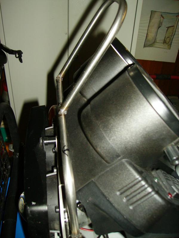

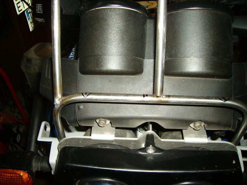

Hallo Finn,
leider funktioniert meine Halterung nur in Zusammenhang mit dem Touratech Doppelscheinwerfer. Die Aufnahme wird mit den zwei Scheinwerferhaltschrauben montiert, die bei dem Touratechscheinwerfer von hinten mit Muttern gesichert werden. Diese Muttern habe ich genutzt und mein Edelstahlrohr Halter drangeschweisst.
Beim normalen Scheinwerfer wirds da schwieriger, weil die Muttern halt im Gehäuse liegen.
Muss nochmal schauen ob man da sonst irgendwo noch so einen Halter befestigen könnte.
Gruß Rene

hi rene,
siehst du da überhaupt noch was :eek:
ich hab auch lange zeit ein bmw 3er navi vorne obendrauf montiert gehabt, aber da das dingen breiter als hoch ist und direkt oberkante cockpitverkleidung sass, war das mit dem sichtfeld kein problem ;)
supermotorene
Hallo Jupp,
Sicht auf die Instrumente ist kein Problem, auf jeden Fall besser als mit der Lenkerklemmung. Bei der 1100er ist es halt nur eng wegen der Scheibe, ist bei der 1150er anscheinend einfacher.

Hi,
hatte mein Quest auch wie Jupp an der Blende montiert, ging ganz gut.
Nun habe ich ein 60Cx und bin noch auf der Suche nach der geegneten Befestigung/ dem besten Platz.
Deine Konstruktion mit dem Bügel ist Klasse!
