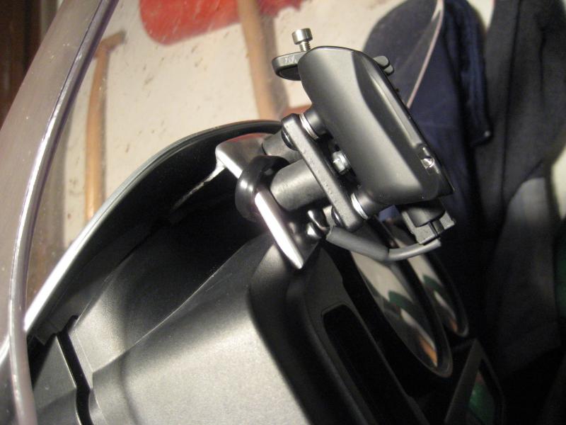

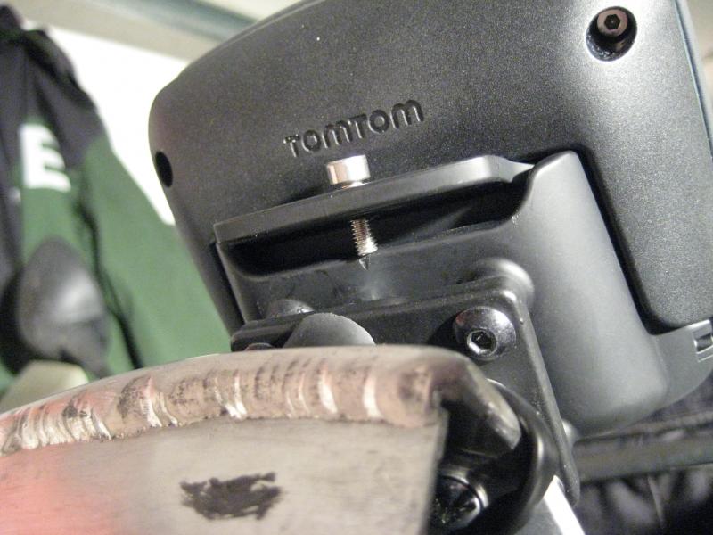

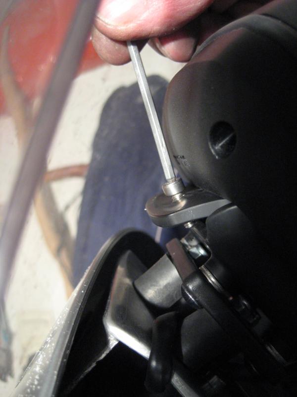

Hallo Dirk,
beim Stichwort "Imbusschraube" könntest Du evtl. mich gemeint haben?
Und selbst "gebaut" ist mein Halter auch.
Allerdings hab ich inzw. noch ne abschließbare TT-Halterung an meinen Basishalter dranmontiert.
Und mein Navi ist ein TomTom und kein Zumo.
Vielleicht hilft Dirs trotzdem...
Grüße vom elfer-schwob

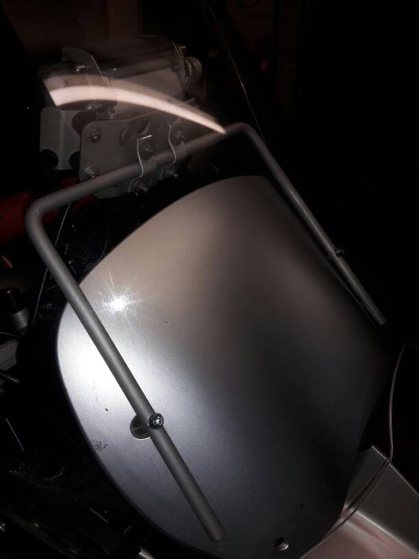

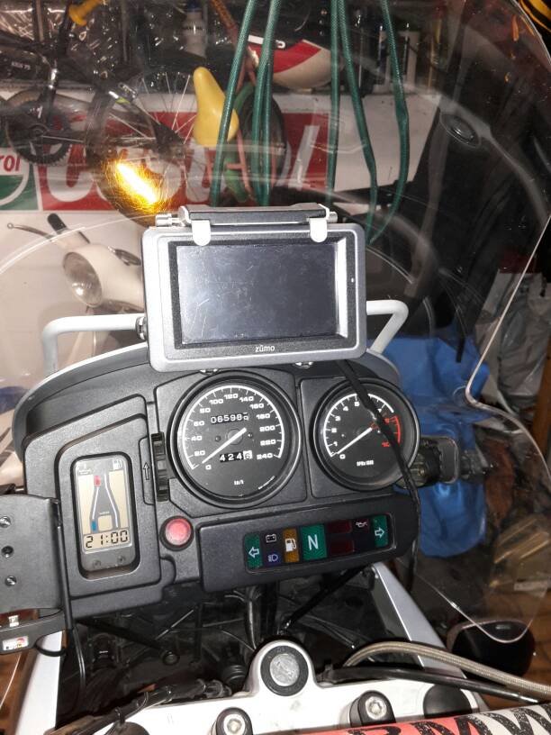

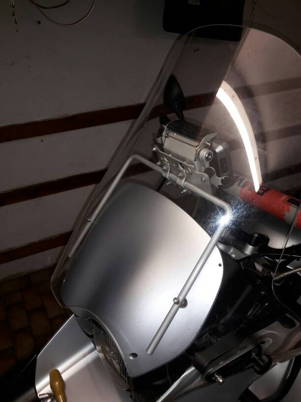

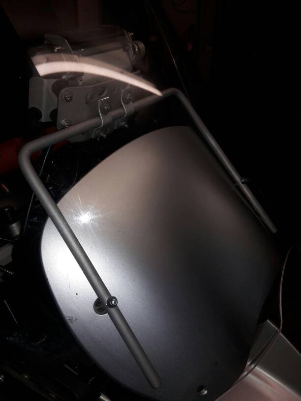

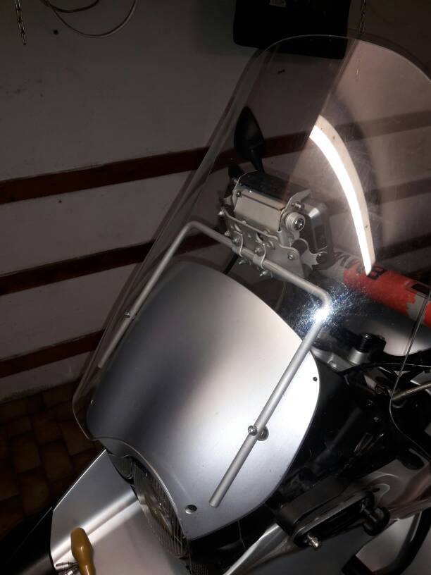

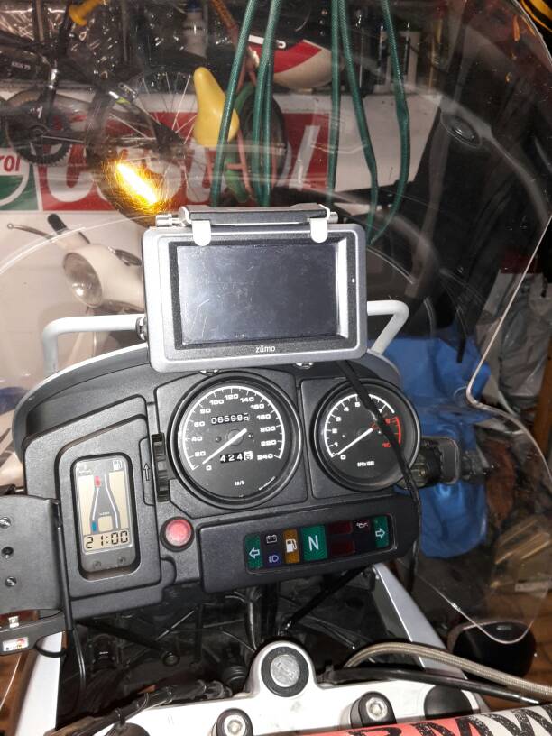

Habe lange studiert und mir viele Lösungen angesehen, schließlich die Idee von Bernd auch umgesetzt ich denke ist ganz gut gelungen uploadfromtaptalk1457499361911.jpguploadfromtaptalk1457499377526.jpguploadfromtaptalk1457499387252.jpgStrom mach ich heute fertig.

Hast Du die in Fahrtrichtung -linke Schraube durch eine längere ersetzt? Und: wackelt das nicht entsetzlich?
VG Thomas
zeti75
zeti75
03.05.2015
149
NÖ - Austria
2004 R1150 GSA - 2023 R1250 GSA
Beide Schrauben sind gleich lang (5x30mm)aber das Distanzstück ist ca 3mm kürzer als Rechts. Natürlich kann man es leicht bewegen aber da bewegt sich ja der ganze Armaturenträger. Bei Standgas kalt ist es ok auch höhertourig passt es. Ich werde einmal im Fahrbetrieb testen und dann berichten. Denke auf Schotter wird schon ein bisschen schütteln aber da schüttelt eh alles...
