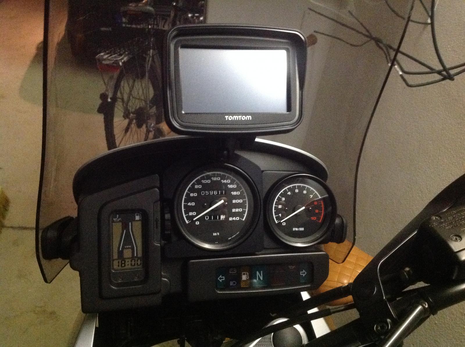

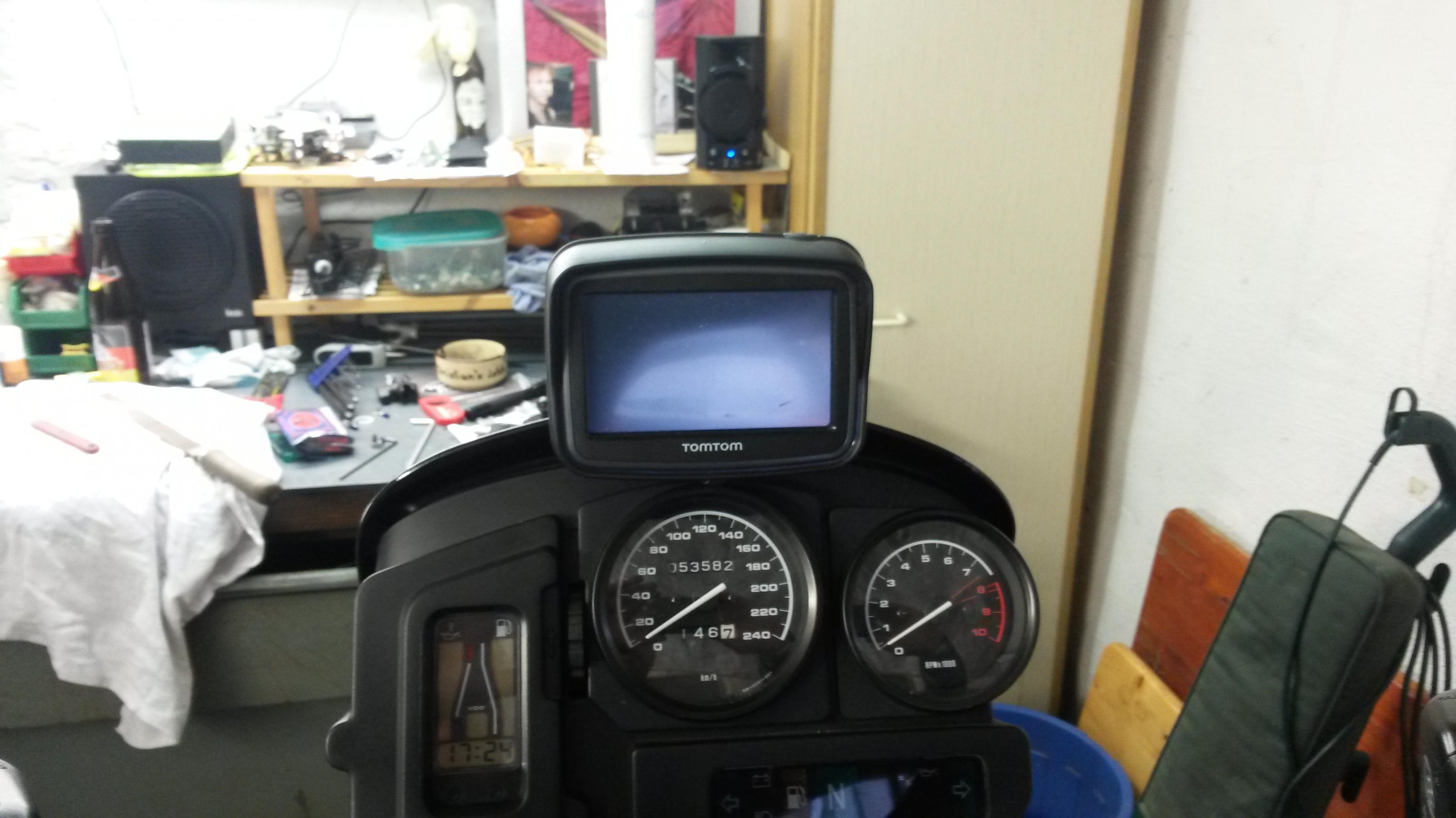

So sieht es seit letzter Woche bei mir aus
Sieht gut aus. So ähnlich stelle ich mir das bei meinem Bock auch noch vor. Kannst du uns nähere Infos oder noch das ein oder andere Foto von der Halterungsbefestigung hier reinstellen.
Schon mal besten Dank dafür. :)

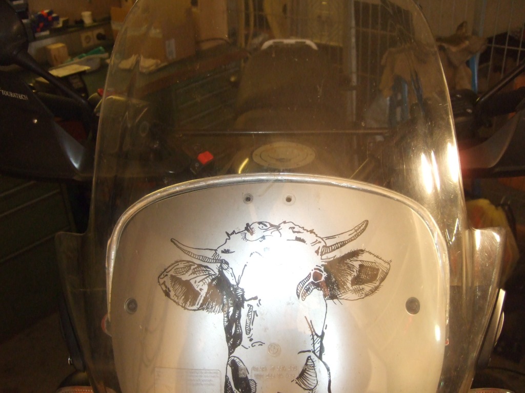

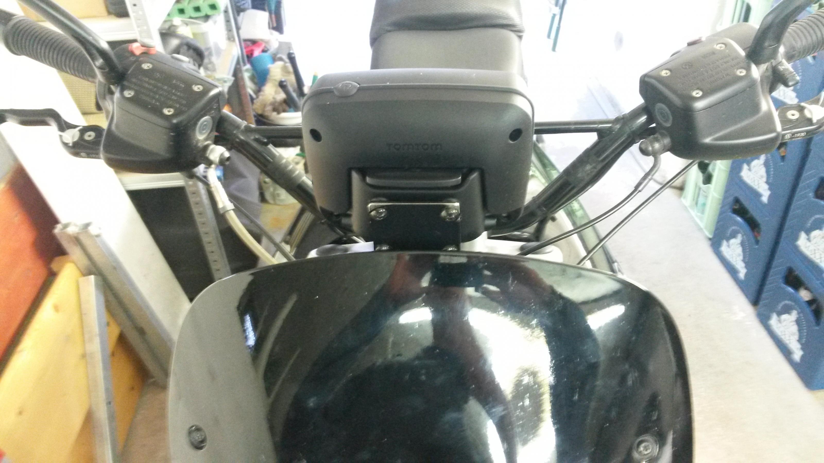

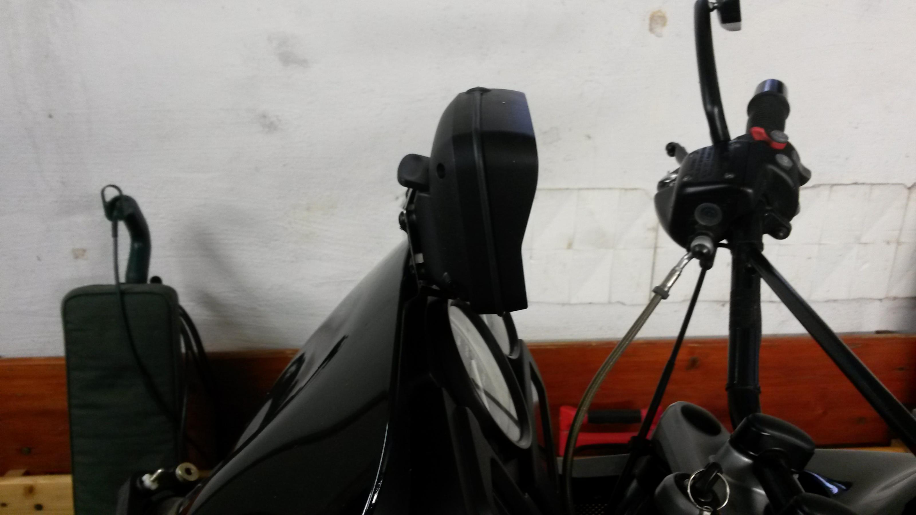

;) Das sehe ich ja jetzt erst, da :guck:, auf dem dritten Bild. ;)
Sag mal, hast du die ganzen acht Kisten für die Halterung gebraucht? Dann ist das Anzünden ja teurer als das Heizen. :eekek:
Respekt! ;)

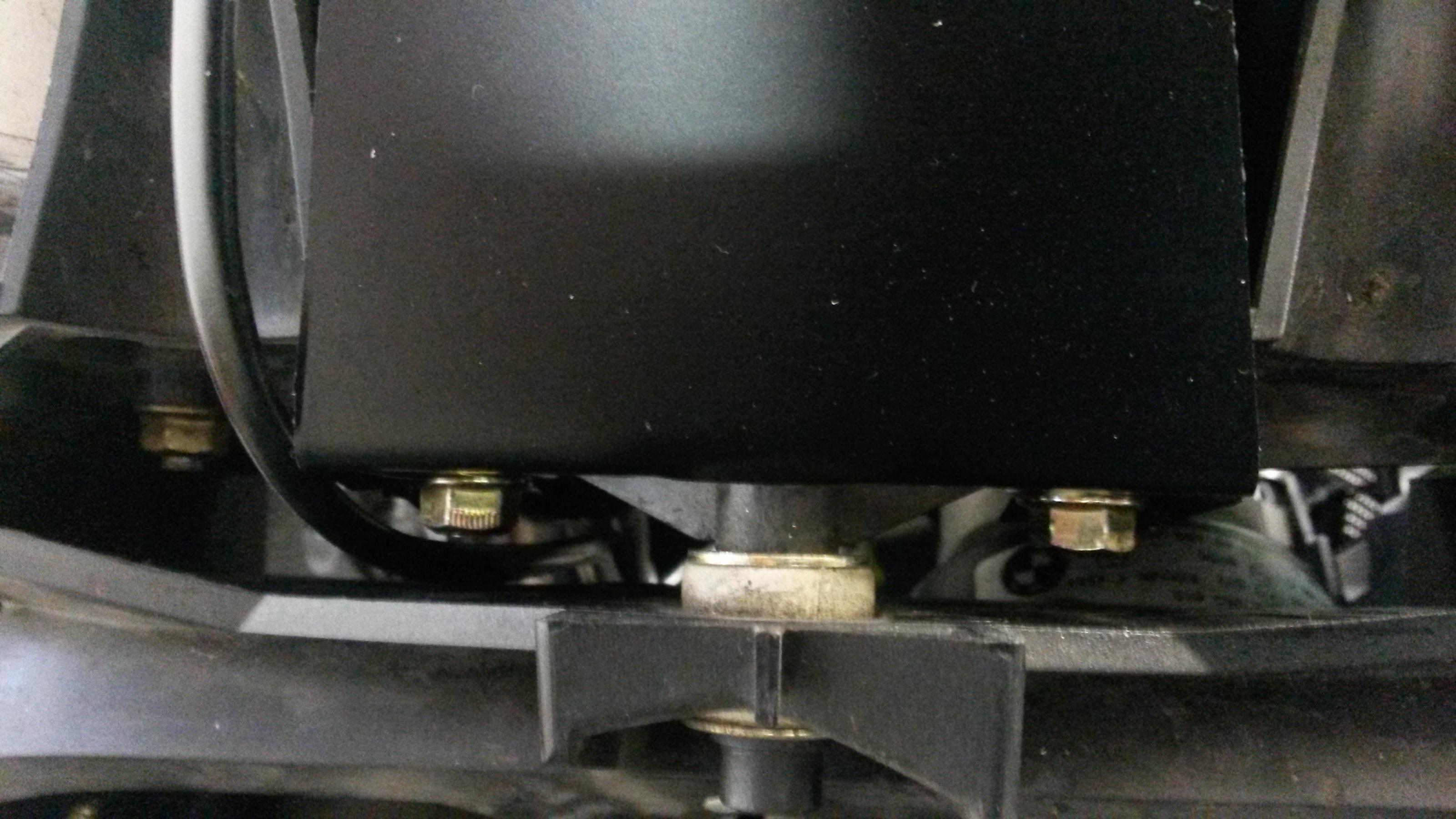

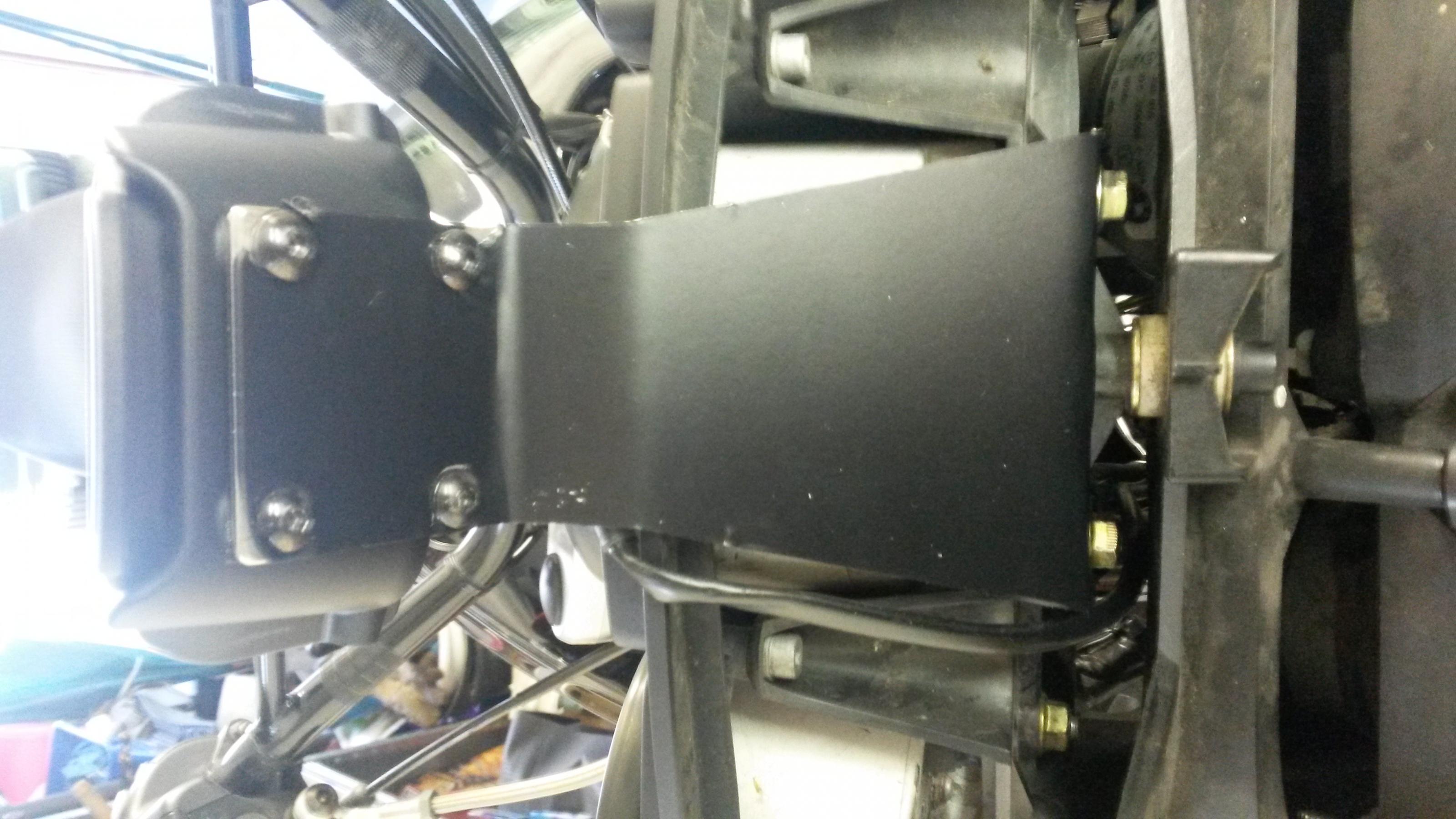

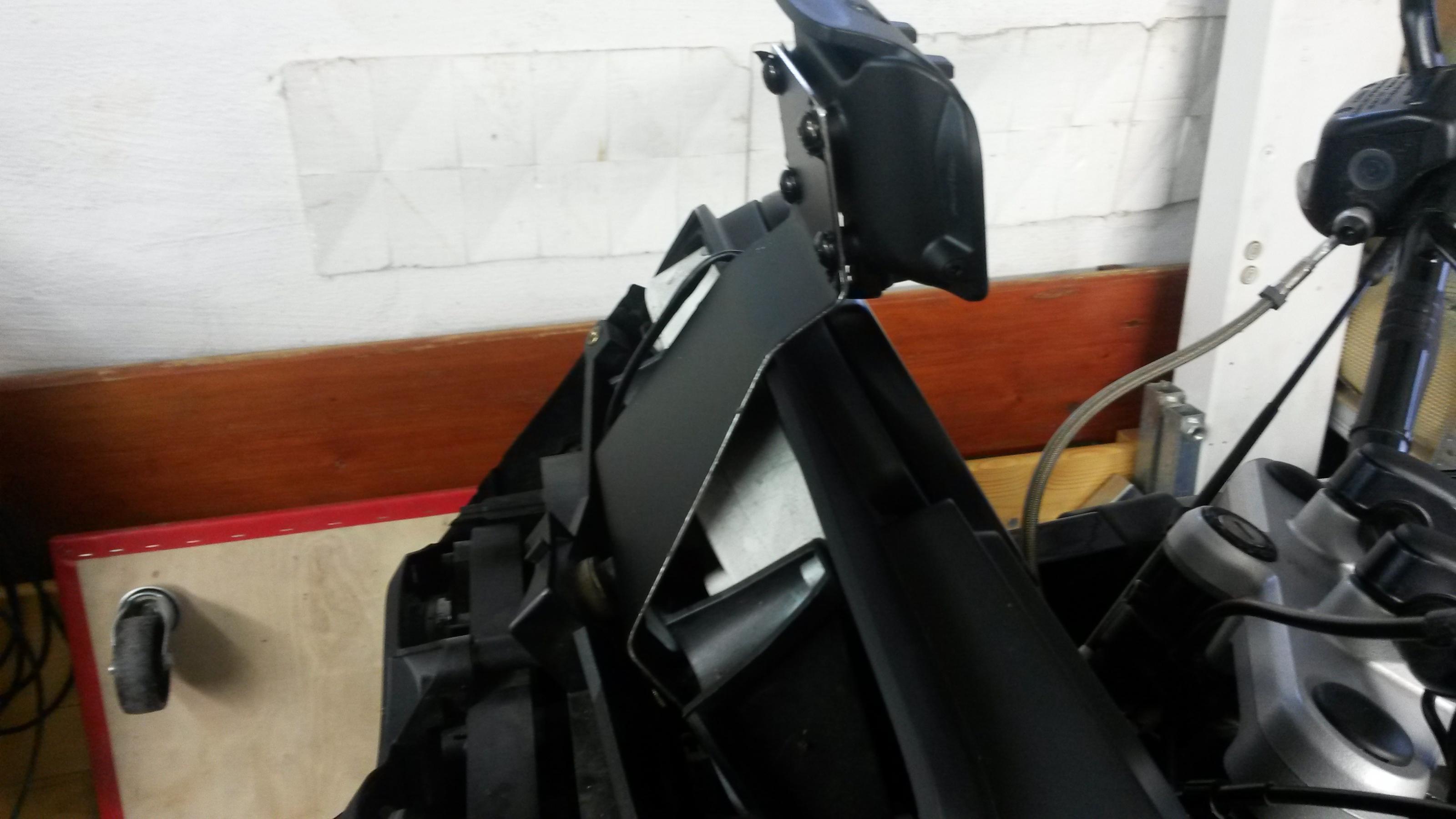

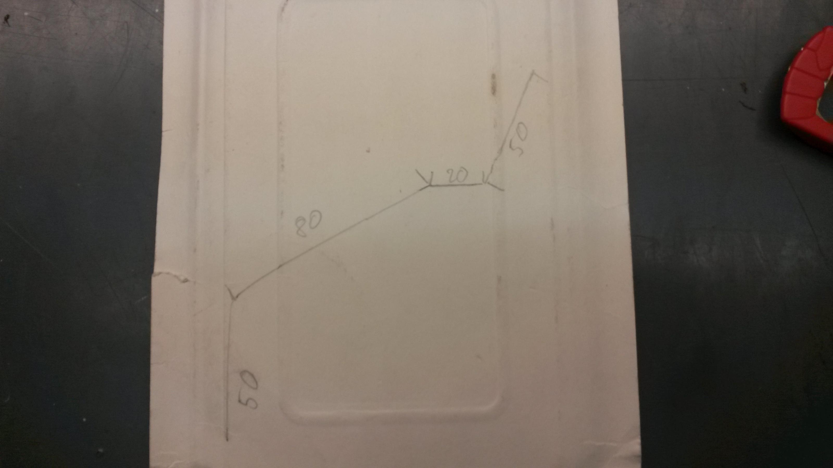

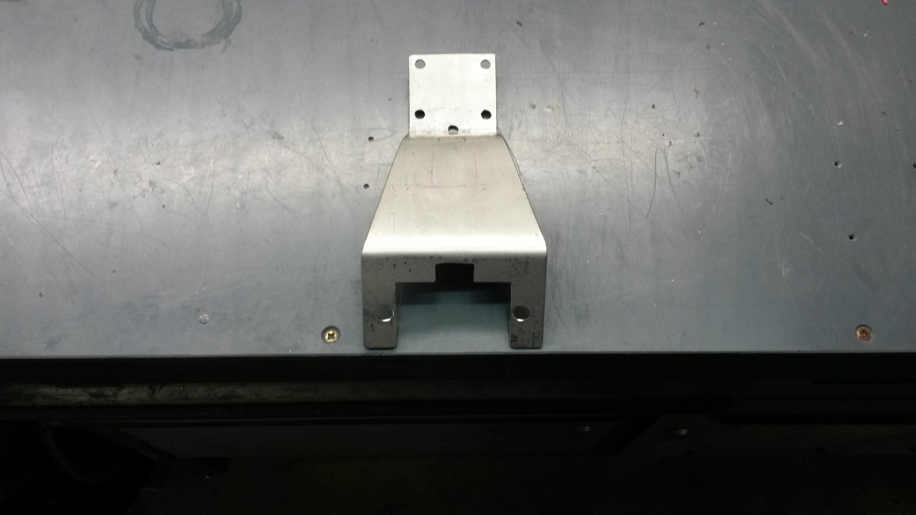

Ich mache die Tage noch mal ei paar Fotos ohne Verkleidung.
So viel Vorab 1.5 mm VA , befestigt an den Schrauben vom Tacho und angeschlossen am Standlicht.

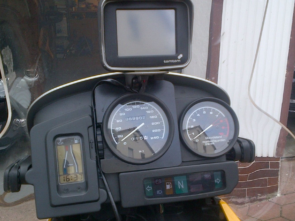

... habe es so gelöst:
Aluplatte, schwarz pulverbeschichtet. Zur Sicherheit noch mit zwei kleinen Klecksen Silikon fixiert um es rückstandsfrei wieder demontieren zu können.
Für mich optimal. Verdeckt nichts und die Spiegelungen sind auch kein Thema.

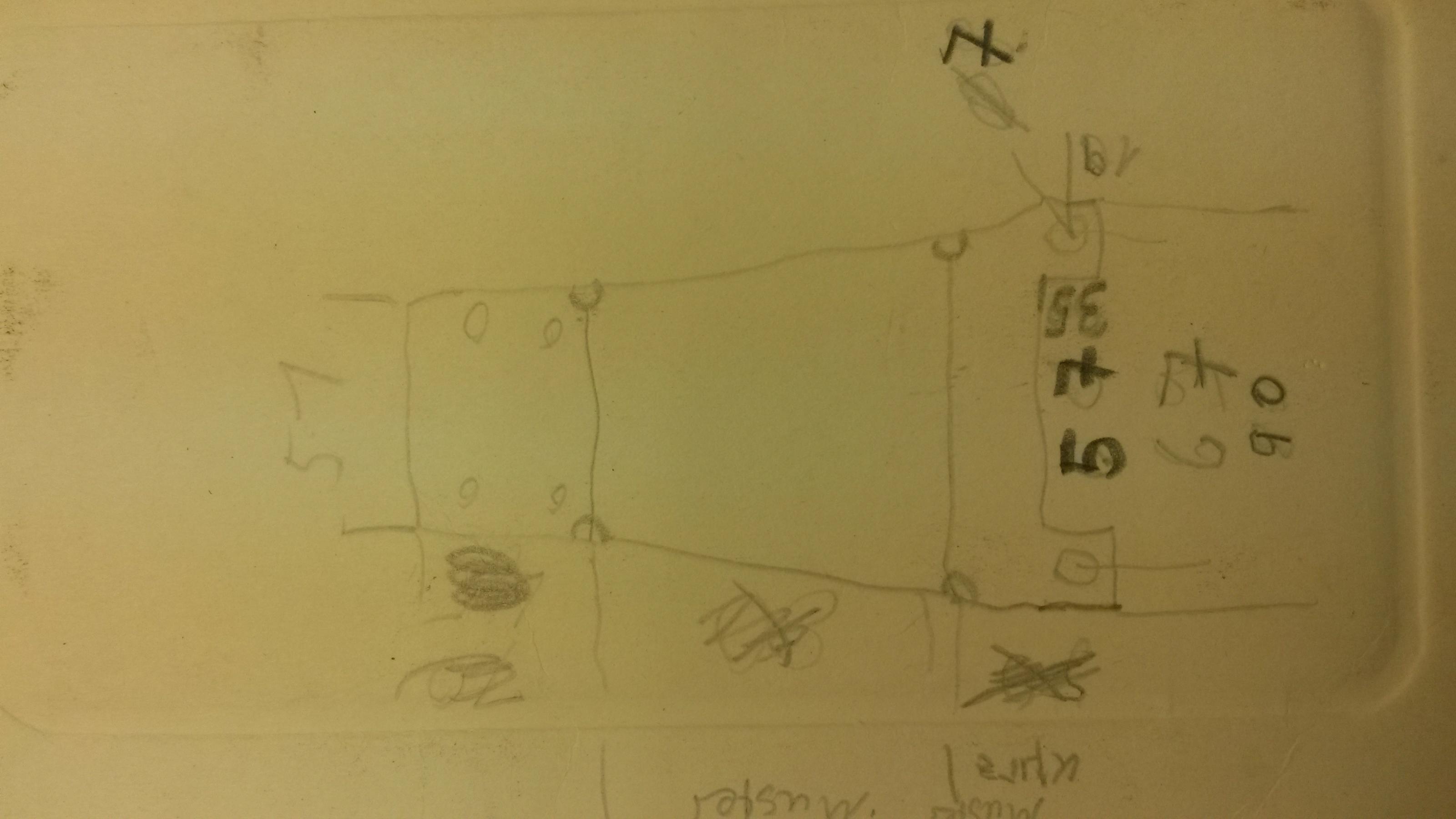

Hi
hier noch die versprochenen Bilder
Vielleicht kann der ein oder andere mit meinem Gekrackel auch noch was anfangen.

Super die Bilder, vor allem die zugehörigen Skizzen :)
Bin noch am Schwanken, ob ich die Befestigung so machen soll oder evtl. doch den Halter einfach direkt auf (bzw. unter) die silberne Cockpitabdeckung spaxen. Abgesehen von der Optik - die zu erwartenden Vibrationen sind vermutlich in beiden Fällen ähnlich groß, oder? So vibrationsarm wie am Lenker wirds sicher am Vorbau nicht realisierbar sein, leider...

Vielen Dank, Christian. Saubere Arbeit! Ich fürchte nur, das kriege ich mit meinen Hobbykünsten so nicht hin. :schulterzucken:

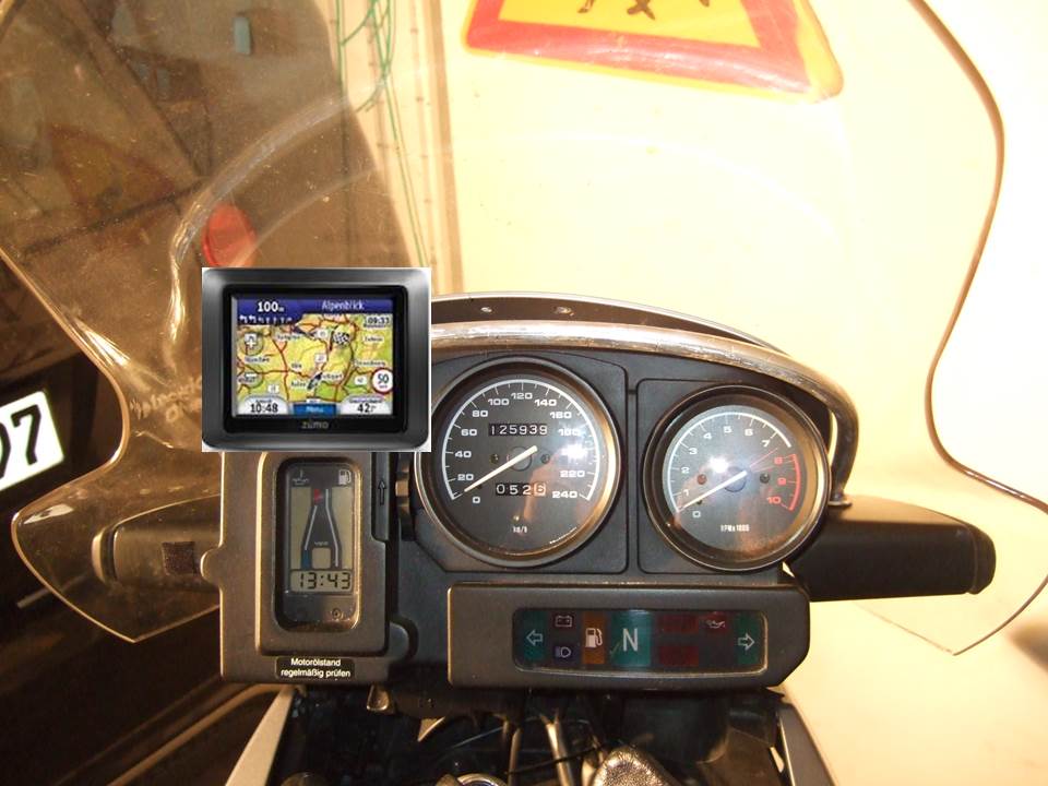

So, fast fertig.

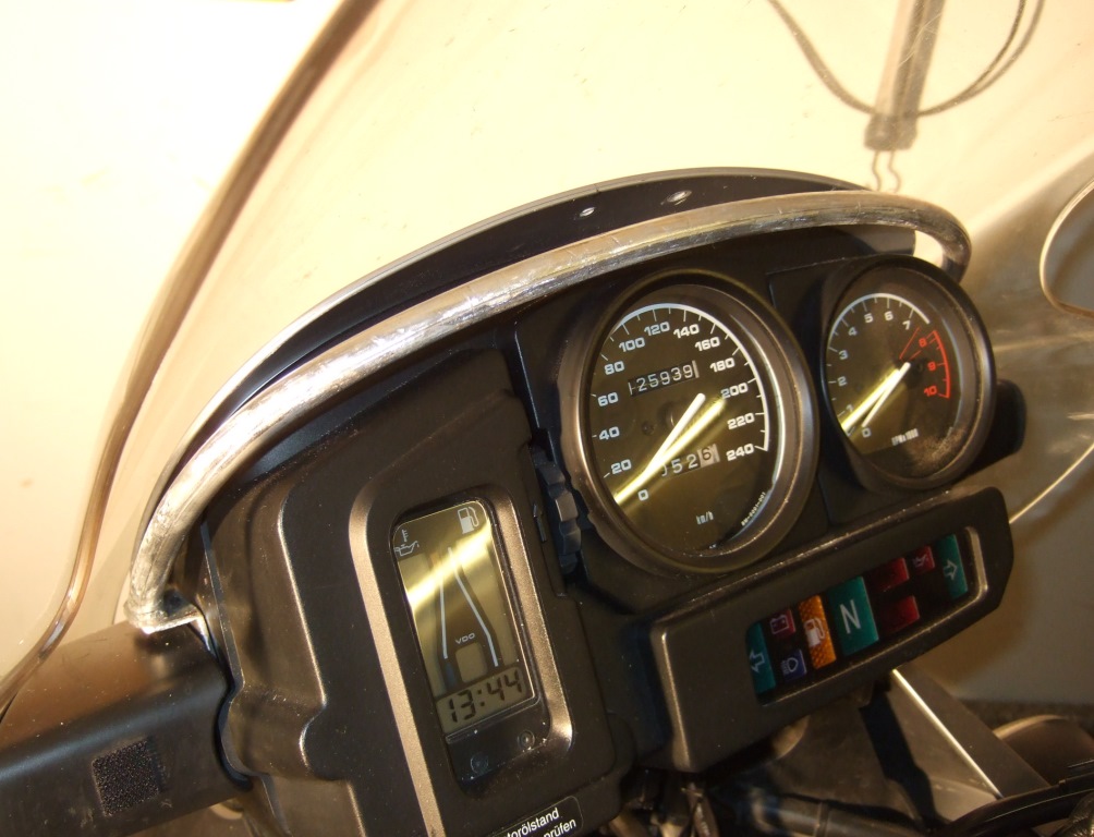

Als weitere Möglichkeit ein Navi zu befestigen, hier mal meine Anregung:
Wollte für meine R 1150 GS gern eine "Bügelösung" für die Aufnahme des Navis haben. Da ich nichts passendes zu kaufen fand, habe ich mich an's "basteln" gemacht.
12mm Alurohr aus dem Baumarkt 3-Dimensional gebogen. An den Enden ein geformtes Winkelstück angebracht (geklebt und geschraubt -Aluschweißen kann ich nicht selbst :(). Verschraubt hinter den original Auslegern des Windschildes sitzt es "bombenfest" und dürfte auch vibrationsfrei sein (Hoffnung).
Fehlt noch eine Schelle für die Naviaufnahme meines Zumo 220 bevor ich's testen kann...(deshalb ist Bild 3 auch nur eine Fotomontage) und wenn es funzt eine Pulverbeschichtung des Alurohlinges.
Bin selbst mal gespannt :)
