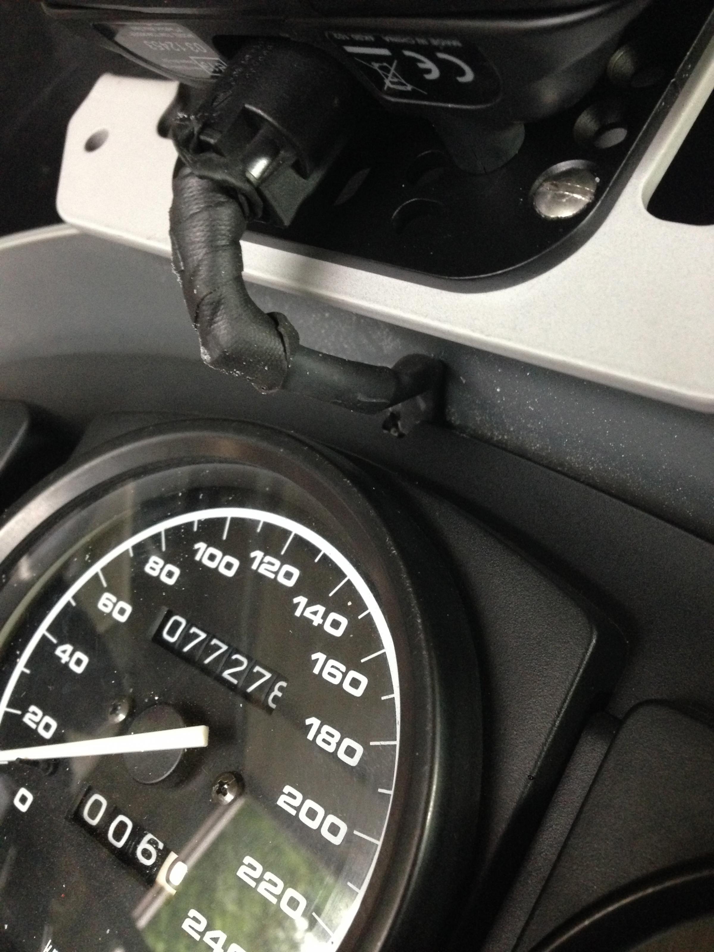

gleiches Mopped - folgende Lösung:
den "Plastikschutz umd die Stabistrebe aufgemacht, das Teil an die Strebe montiert (Gartenschlauch eingeklemmt) Plastikschutz ein wenig ausgeschnitten (an der Verschlusstelle bei dem Klett/Flausch-Verschluss) - fertig
Wenn ich es nciht brauche wirds nach "hinten" weggedreht - sonst halt zu mir her - NAvi dran und (wenn´s sein muss Strom) und los gehts - Navi Garmin Nüvi 150 ...

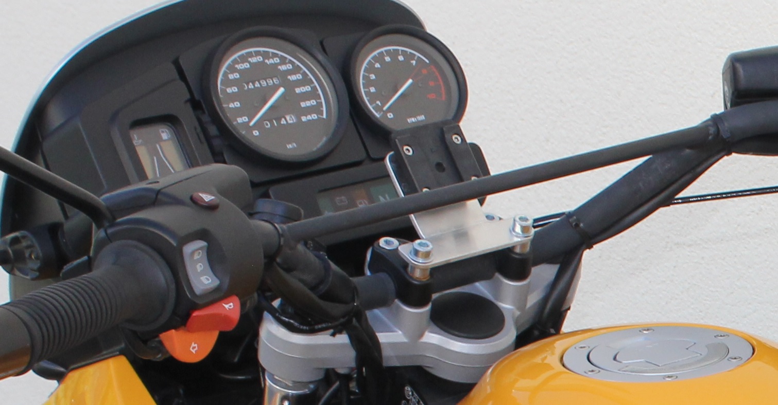

Ich liege grad im spital, kann deshalb nicht nachschauen. Aber an meiner 1100 hab ich das Navi am Tachoring befestigen können. Mir fällt nur der Shopname nicht ein! Die hatten diese Halterungen für verschiedene Modelle. Wirkt zuerst instabil. Aber ich habe es soeben auch zig hundert Kilometern schotter getestet. Vibrationen sind wenig, das Navibist gut lesbar, die halterung ist nicht beschädigt. Onroad ist sie eh perfekt.

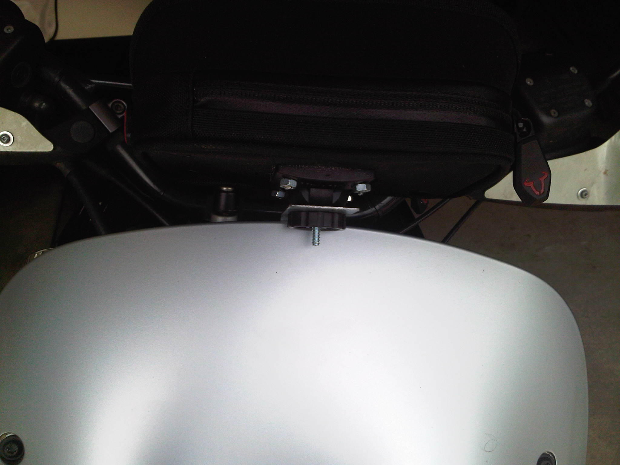

Navi Halterung

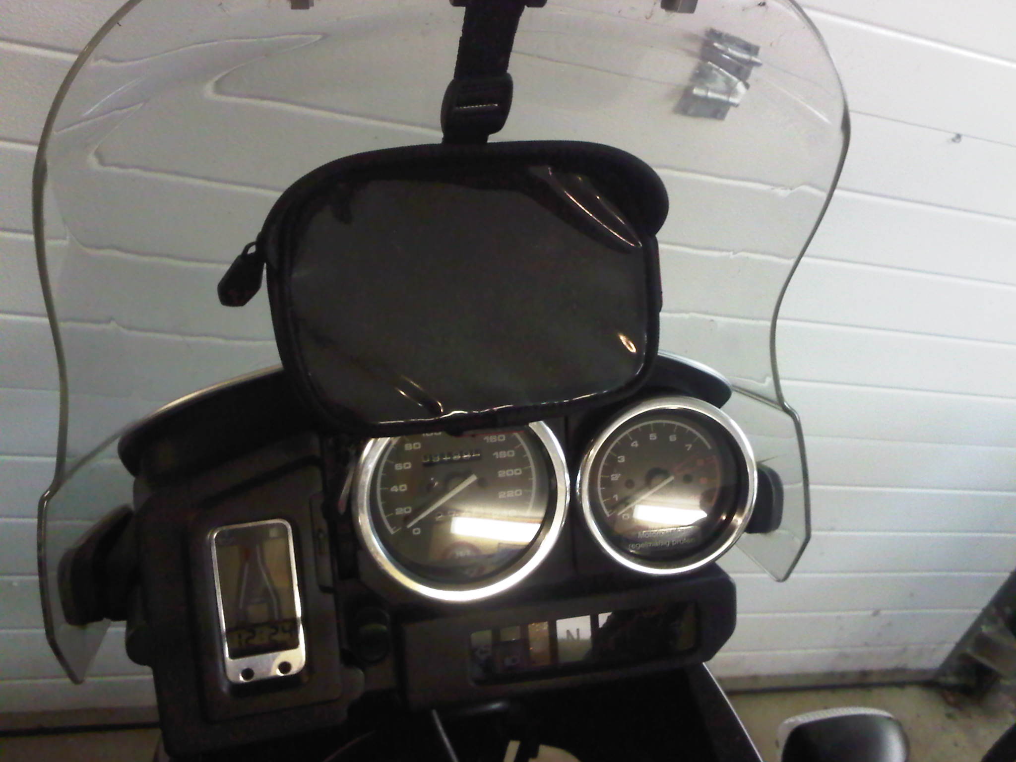

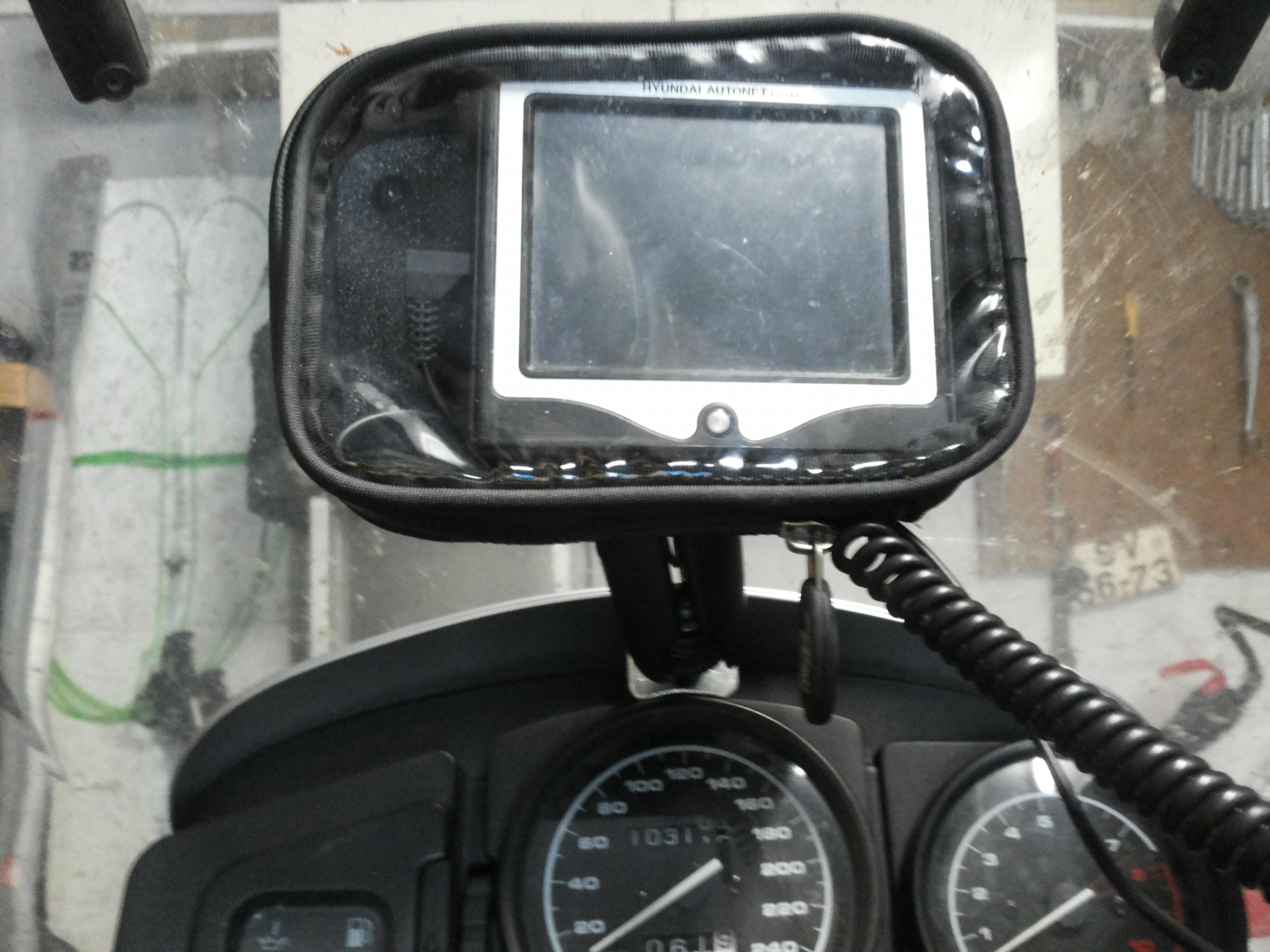

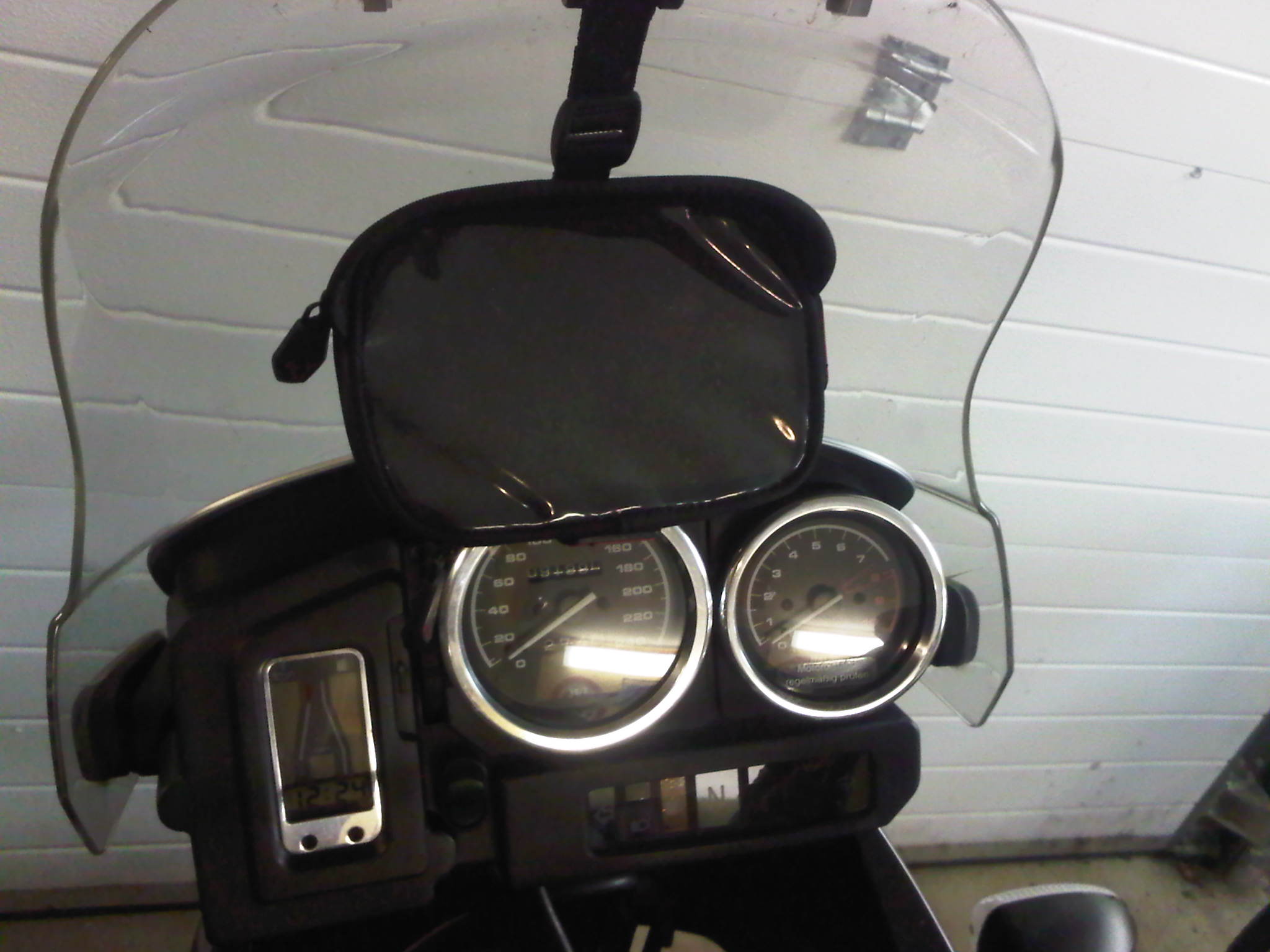

Ich habe einfach ein Flachstahl unter die Tachoabdeckung geschraubt und eine Navitasche befestigt. Ist die günstigste Variante und man sieht das Navi gut.

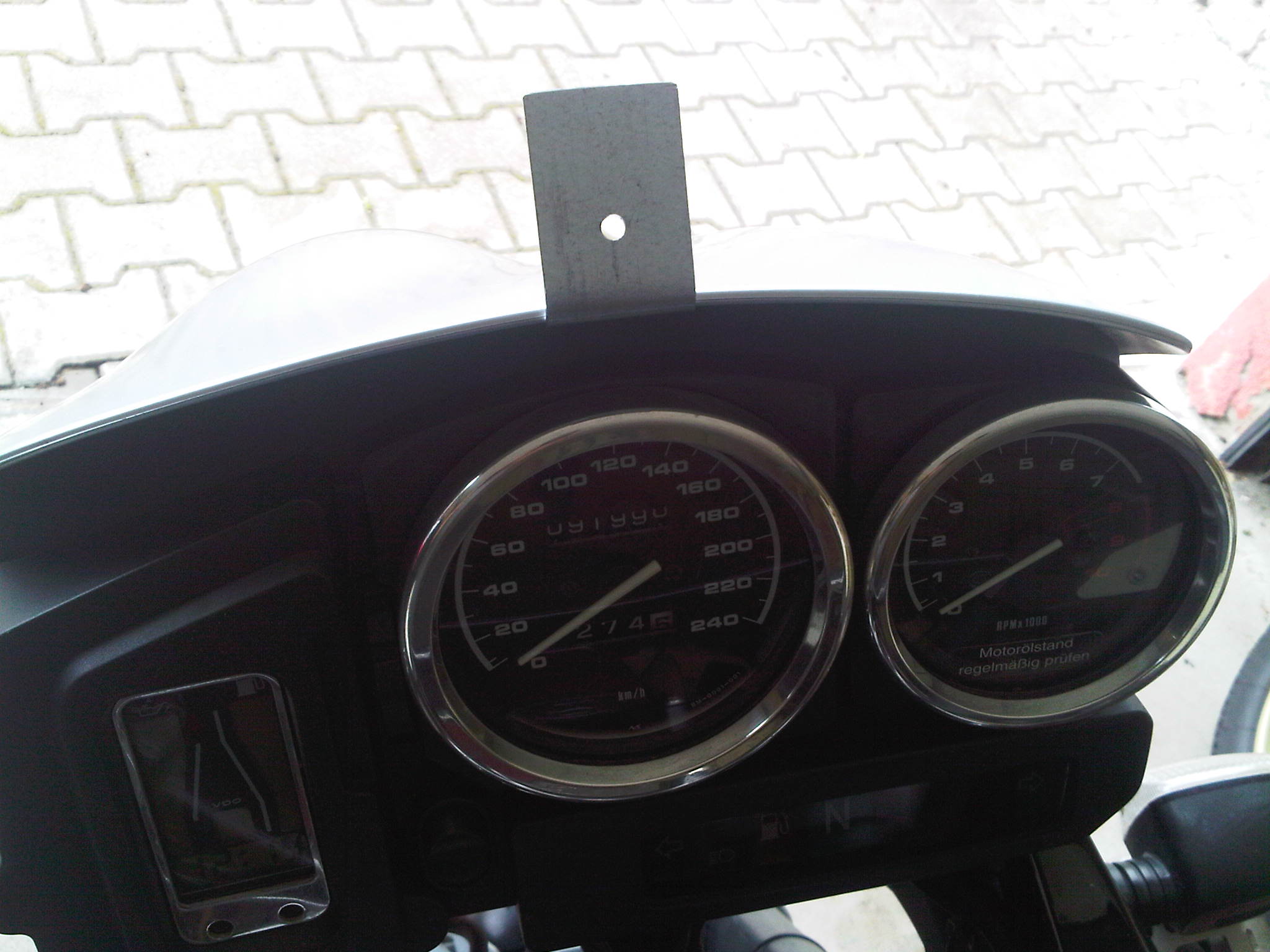

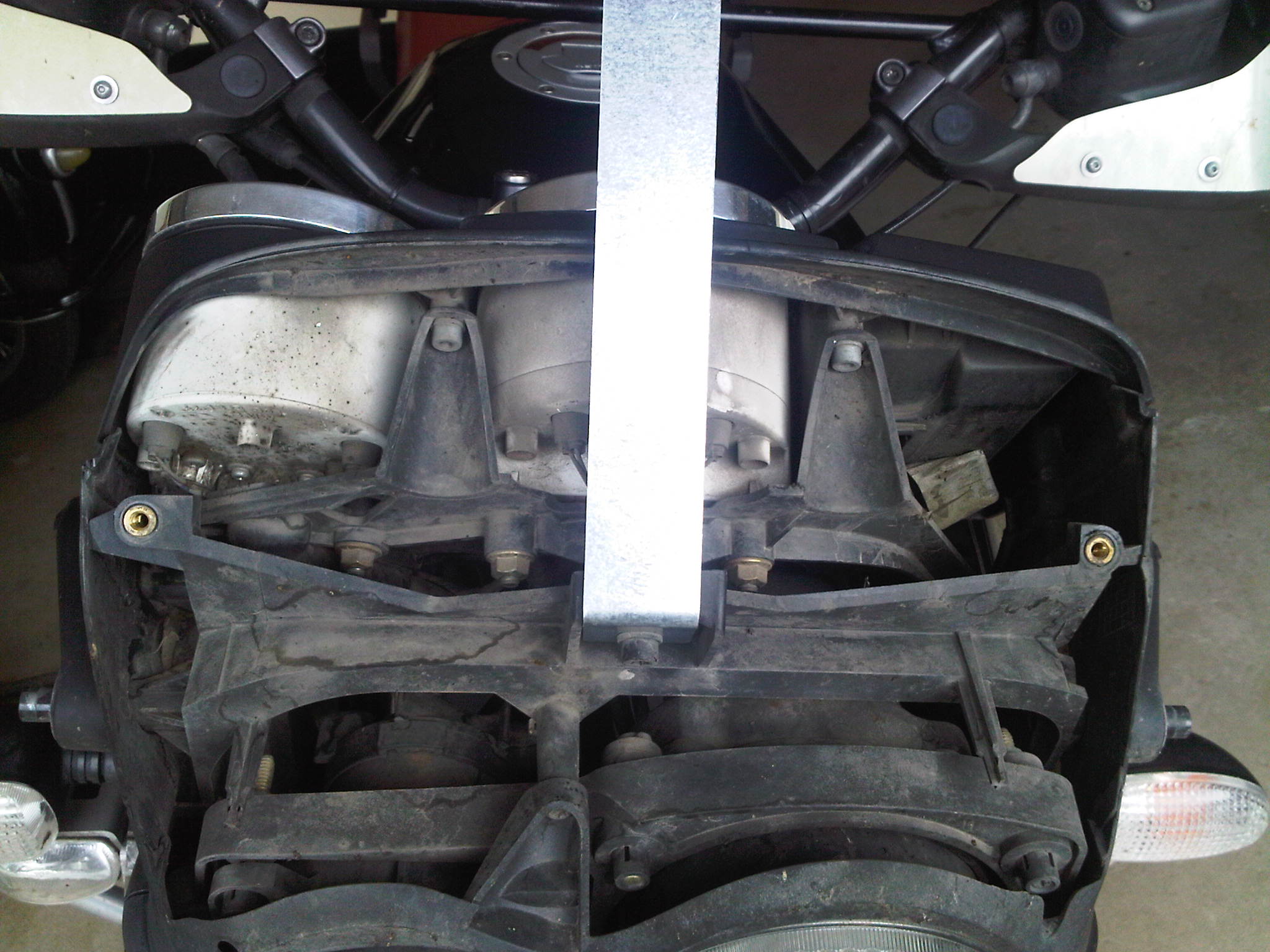

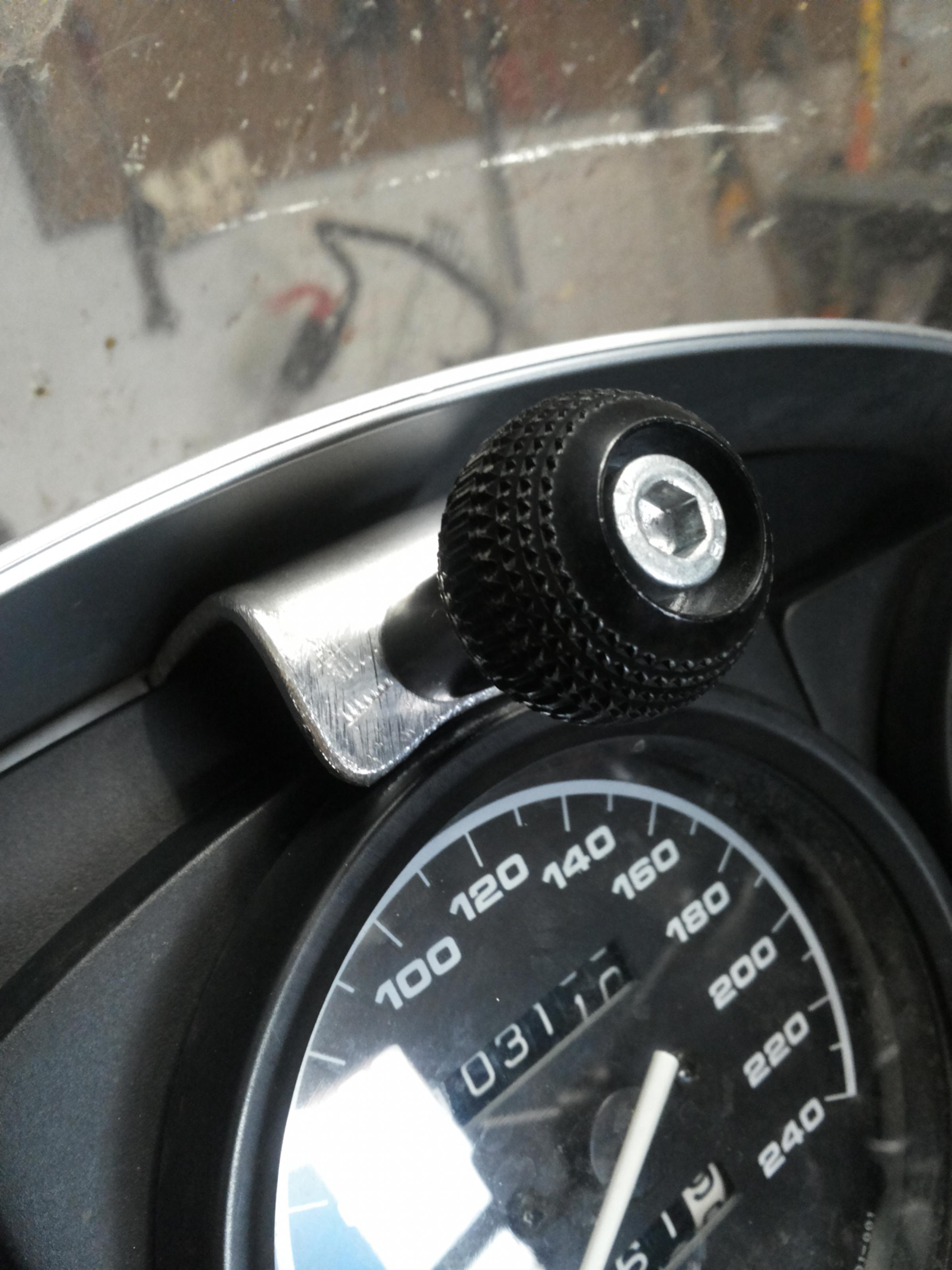

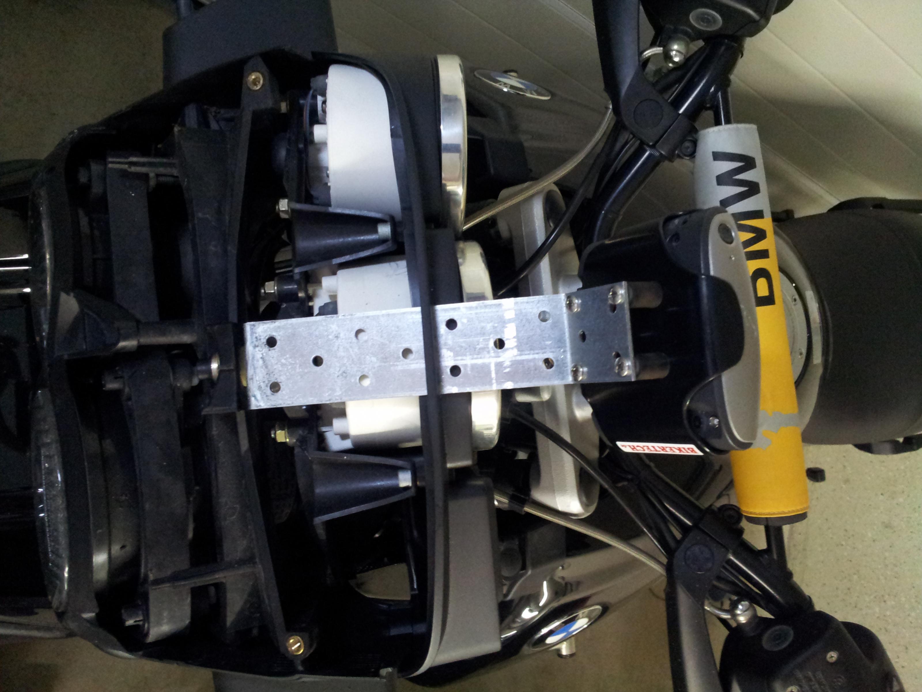

Hallo GS Winni,

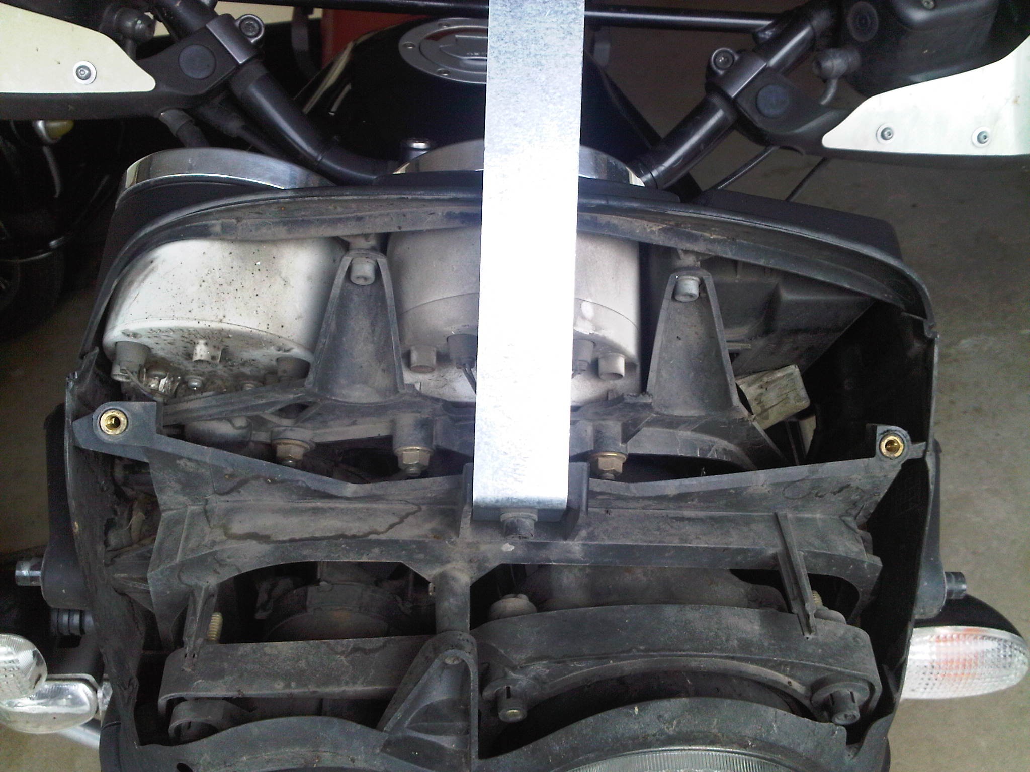

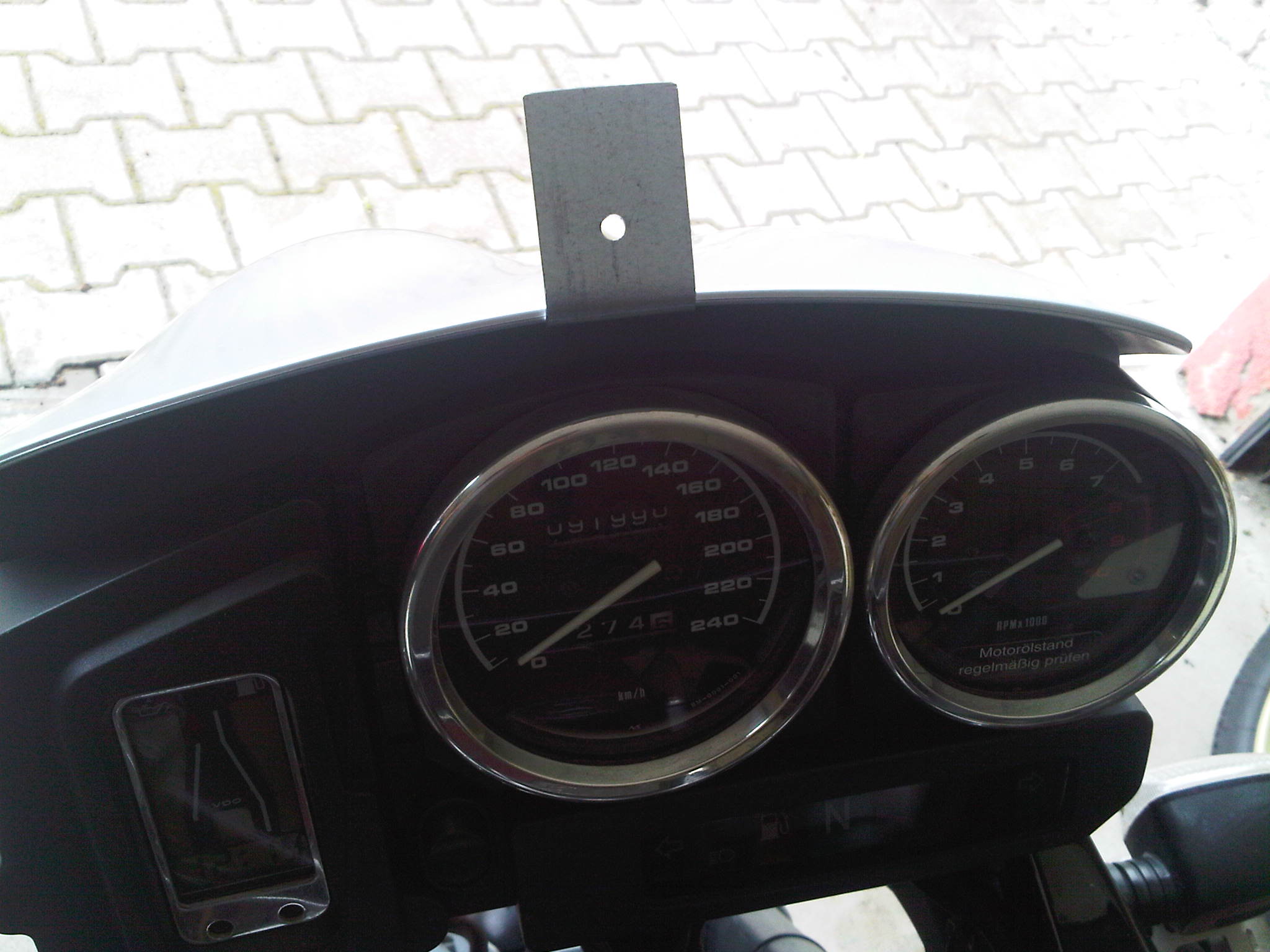

bin neu hier und möchte noch folgenden Tipp loswerden:
die Befestigung per Stahlblech an der Cockpitschraube ist aus meiner Sicht eine sehr gute Idee!

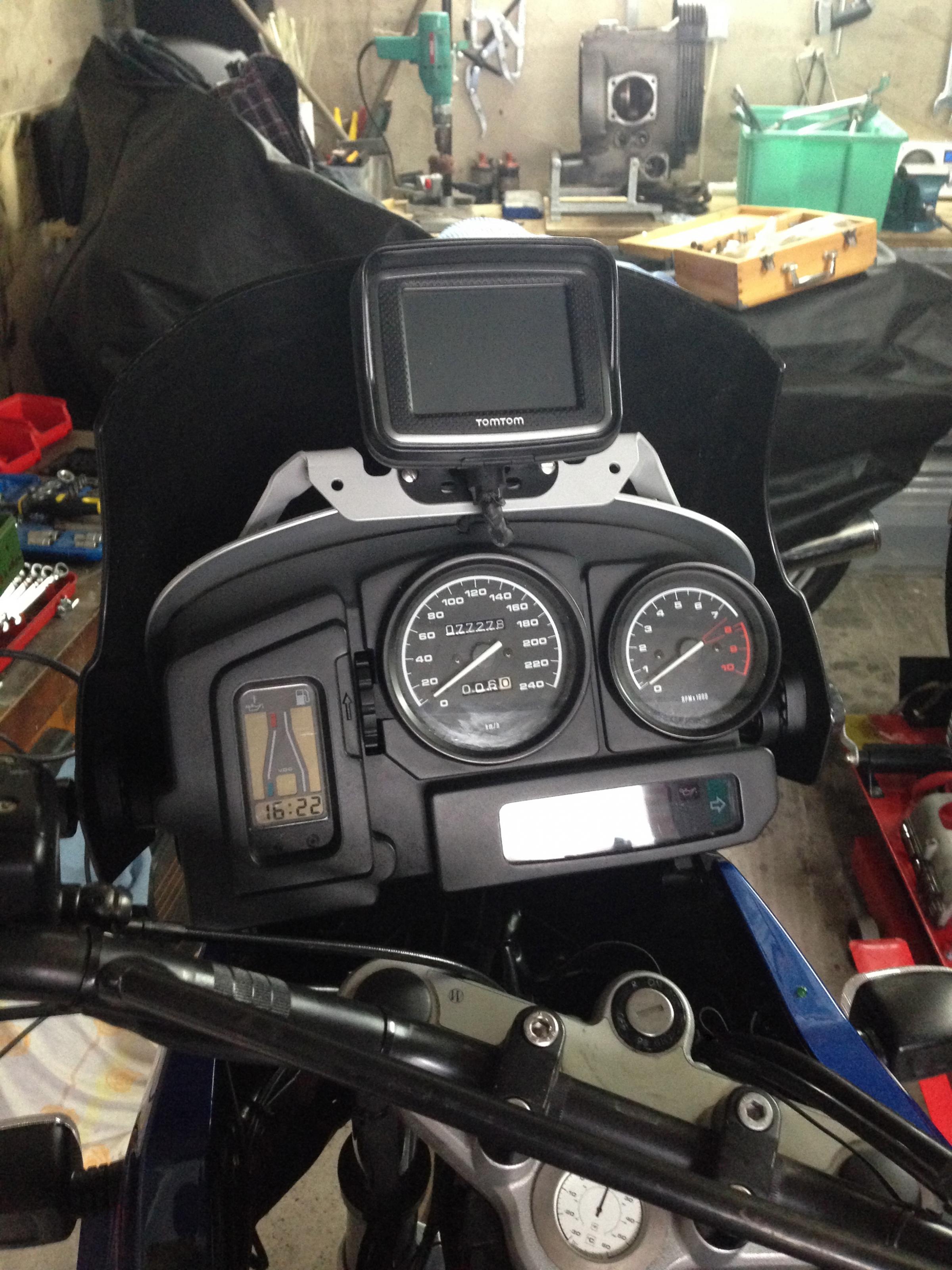

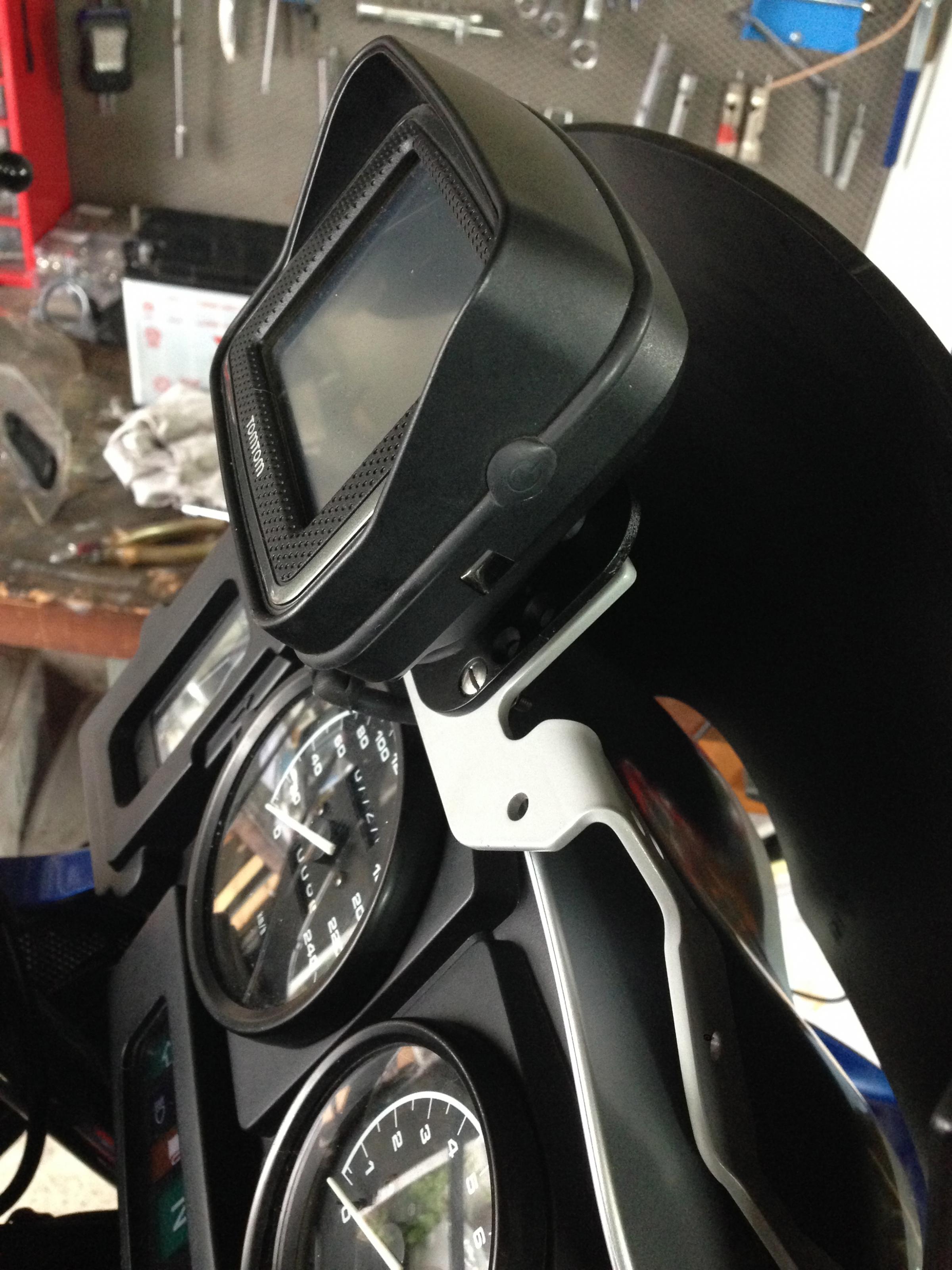

Was ich noch empfehle ist eine Variante der weiter vorn gezeigten: Man nehme einen gelochten Betonflachanker (1,49 beim freundlichen Toom Baumarkt) der spart Gewicht an der GS, da gelocht!
Die Befestigung habe ich direkt hinter dem Tacho realsiert, damit ist der Stahl der drüber liegenden Verkleidung nicht im Weg. Zum Tiefenausgleich wird die Unterlegscheibe vorm Tacho dann weggelassen, so passt es wieder (ungefähr).
Allerdings habe ich für den Betonflachanker oberhalb des Tacho in der schwarzen Cockpitblende einen exakt passenden Schlitz mit einem 2,5mm Bohrer eingebracht, der den Betanflachanker zusätzlich führt. Somit benötigt man auch keinen Ausschnitt in der silbernen Blende des Cockpit mehr.
Das Navi habe ich an einer Halterung von Bikertech befestigt, die verwende ich seit 2007 auch an meiner Varadero (ja es gibt auch andere Hersteller) ohne Probleme.
Ich verwende einen einfachen TomTom, mir reicht der Pfeil und wenn ich es sehe ungefähr die Streckenführung (der Weg ist ja schließlich das Ziel).
Sollte es regnen, ist der TomTom recht gut geschützt an dieser Position. Wie gut, kann ich derzeit nicht sagen, bin noch in der Umbauphase.
Ja, das kann man alles besser und teurer, aber da ich vermutlich momentan nicht an der Paris Dakar teilnehme, reicht es für mich erstmal aus.
Den Halter schwarz lackiert und so hat man mit etwas Arbeit, einen sehr preiswerten und vermutlich recht haltbaren Halter für ein Navi. Die Bilder zeigen den Halter vor der Lackierung.
Besten Dank für die Tipps im Forum!

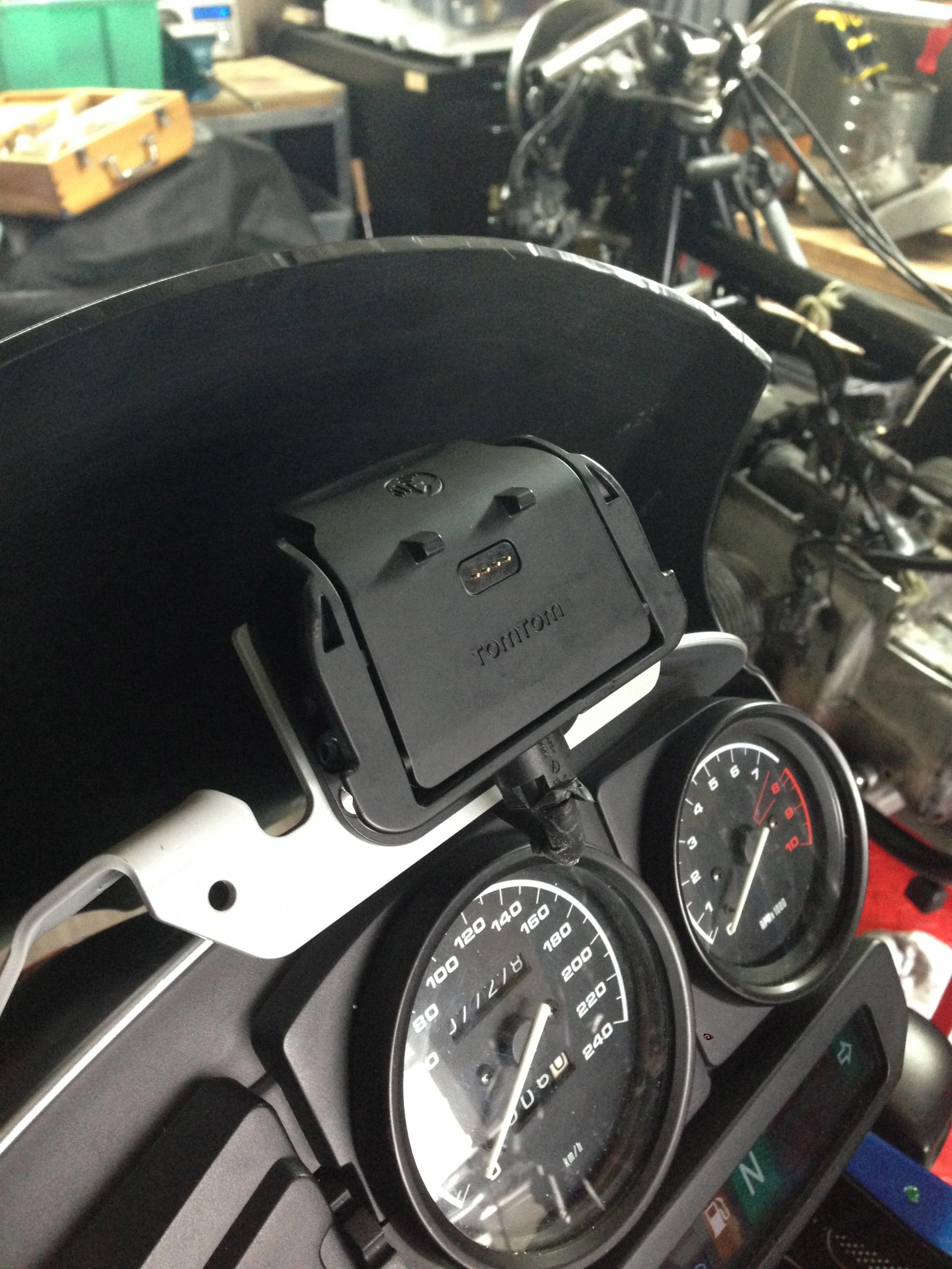

So, habe jetzt die Halterung von Comkor montiert. Das Navi liegt super im Sichtfeld, verdeckt aber auch nichts.
Ob es beim Fahren zu stark vibriert konnte ich noch nicht testen, vielleicht am Wochenende.

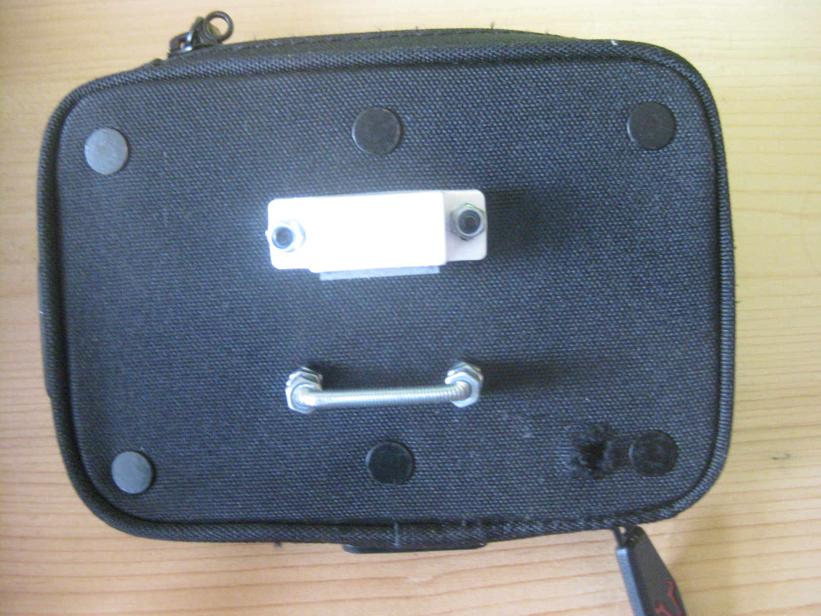

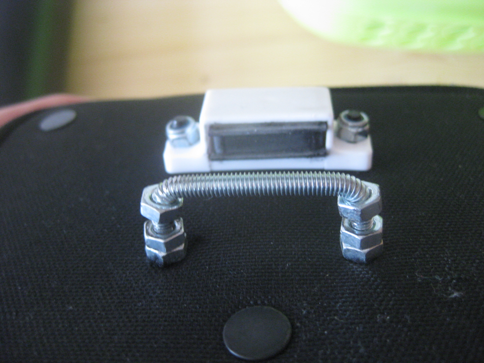

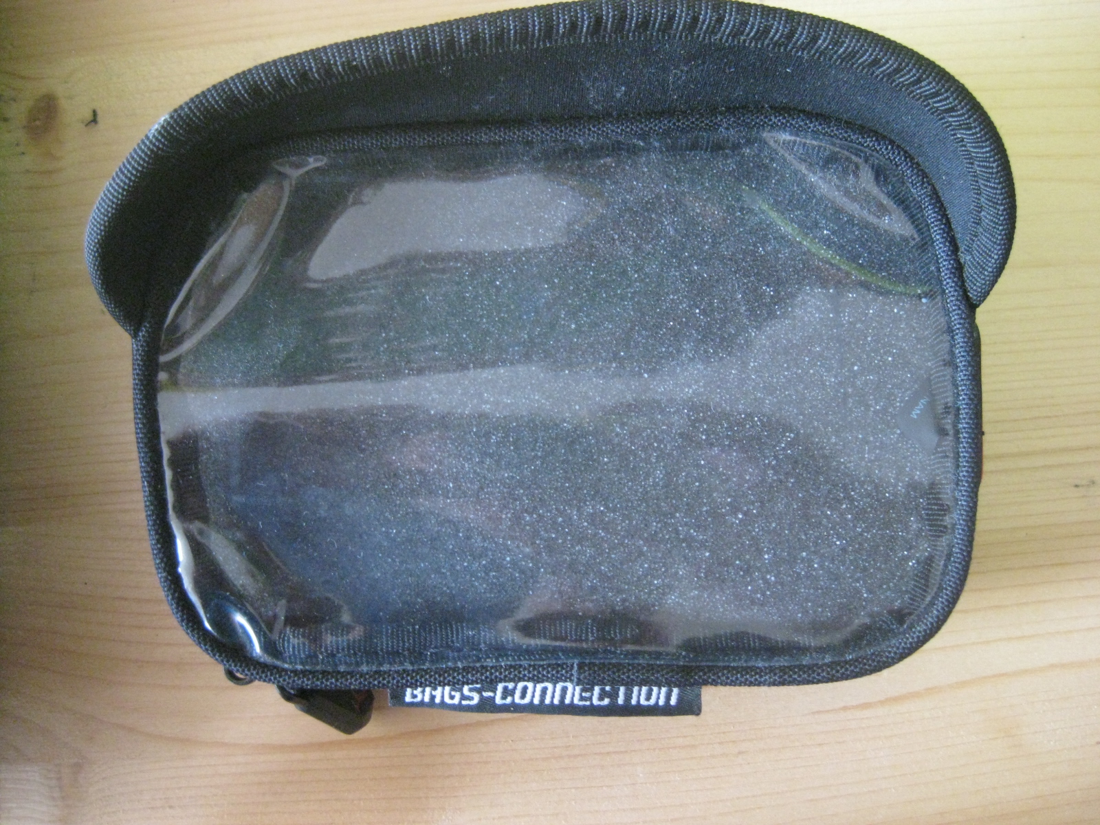

deine Lösung kommt mir irgndwie bekannt vor...^^ Hatte das früher auch mal so, nur mittels nem Magneten befestigt. Der Magnet saugt die Tasche quasi von selbst fest und kann nur mit Kraftaufwand abgezogen werden. Damit entfällt das schrauben....
Bilder vom montierten Zustand hab ich leider nicht mehr, sieht im Prinzip aber aus wie bei Tom...
Die Tasche von Bag-Connection mit Magnet (siehe Bilder) hab ich übrigens noch über. Wer die gebrauchen kann, kann sich gern bei mir melden. (hab das Navi seit nem Jahr ins Cockpit eingebaut und die Tasche noch hier rumliegen....)

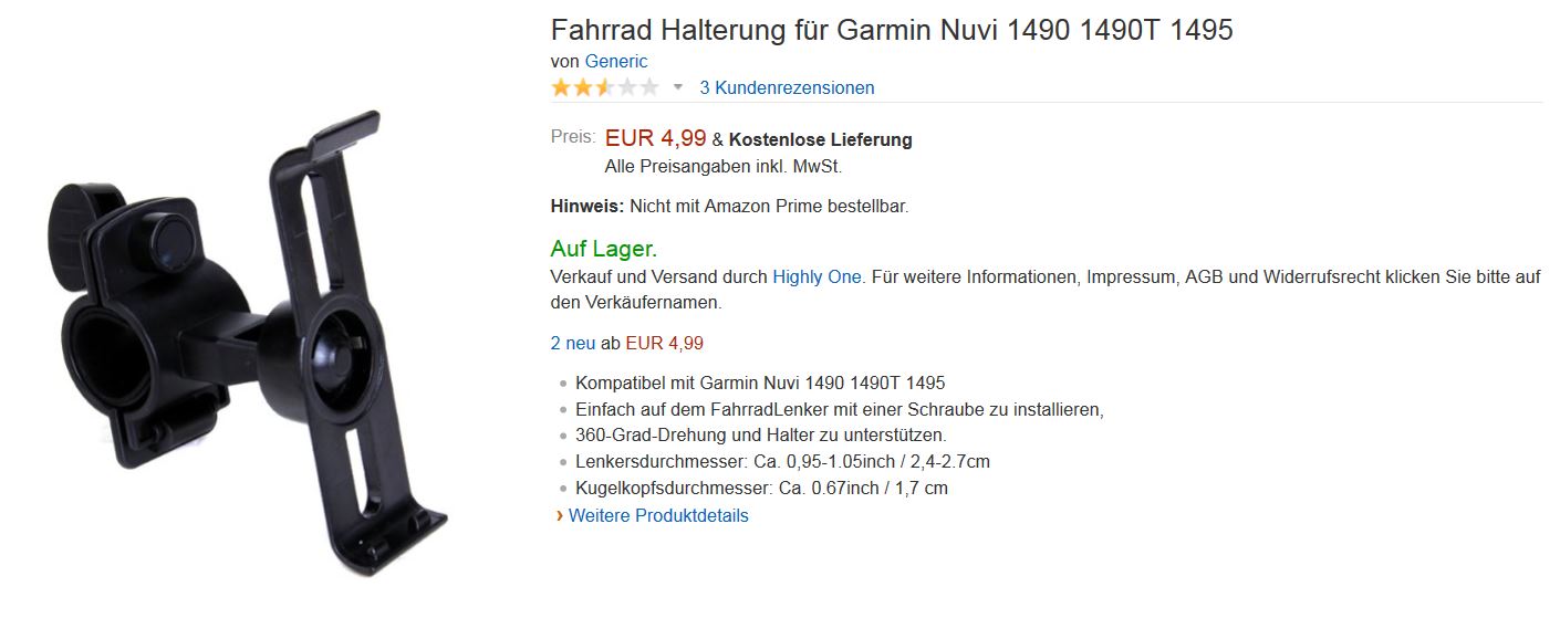

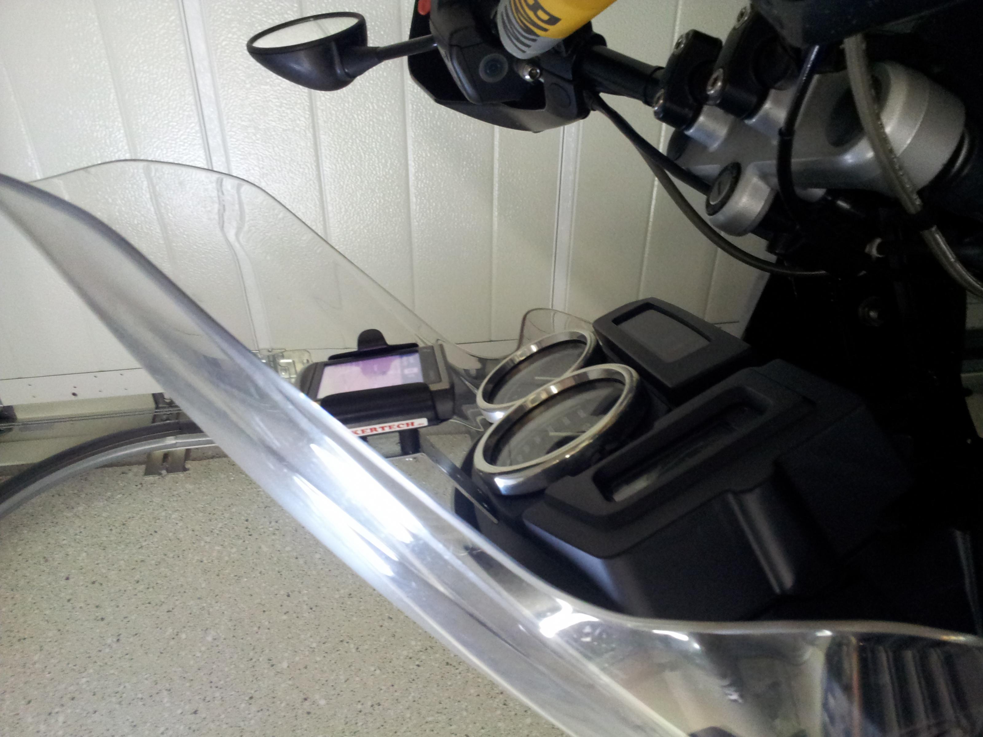

Meine sich bewährende und bewährte Lösung der Navimontage mit Garmin Halterung für alle neueren Garmins und Navigators:
A-PO
Joined
Apr 7, 2013
Messages
50
Location
Schwabmünchen
Q Elsa R1150GS, Elina Honda Fireblade, Bolle CB1100F, Baustelle GSX 1100 Katana, Ducati 999
noch ne Möglichkeit
Nachteil: der Himmel reflektiert hell, Blick muß weit von der Straße genommen werden
Empfehlung: Positionen über dem Tacho (hat was von Rally-Roadbook)
Das Umsetzen werde ich demnächst vornehmen.
Wenn Du es ausprobieren willst, schenk ich Dir das Blech mit Hülsen und Schrauben.
Gruß Peter
