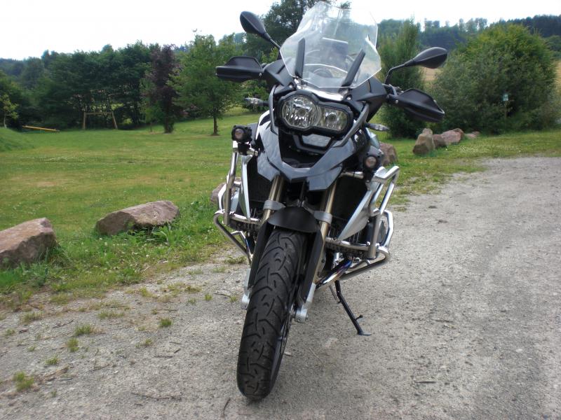

Habe die gleichen , hängend montiert (Reflexionsblende umgebaut ), Plus vom Abblendlicht.

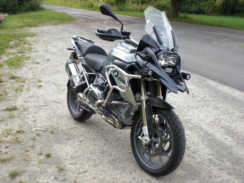

Wie gesagt mir gefallen die Hawk sehr gut und sie erfüllen meinen Zweck (am Tag besser gesehen zu werden) sehr gut, Man merkt wie andere Verkersteilnehmer auf das Motorrad schauen:o
Desweiteren sind sie im Gegensatz zu den Originalen bzw. TT echt günstig!

Hatte sie erst auch hängend montiert, hat mir aber nicht gefallen!
Aber jeder wie er mag:) (Sonst würden ja alle gleich aussehen)

Sind mit dem originalhalter doch ähnlich platziert wie auf meinen TT schutzbügeln:)
