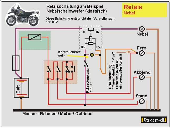

Hi
Mach' die Einheit einfach auf und sieh' nach ob Du den gewünschten Schalter unterbringst. Ohne den Schalter (oder seine Abmessungen) zu kennen ist das Alles eher Glaskugellesen.
Ein "Stromstossrelais" (ob nun Autoswitch" oder ein anderes Fabrikat) ist eine weitere Idee, beantwortet aber die Frage nicht.
