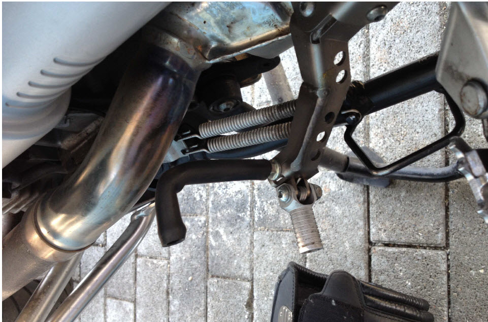

An-Umbauten
- Nebelscheinwerfer angebaut, Betätigung über Autoswitch, d.h. über Betätigen des Blinkerrückstellers - sehr bequem
- Pivot Pegs Fussrasten - man hat immer den gleich guten Kontakt
- Alu Zylinderschutz TT
- Lenkererhöhung - beim fahren im Stehen einfach besser
- Roadbookhalter von TT - einfachste Variante ohne Motor, mein NAVI !
- Borbro Sitz - sensationelles Preis Leistungsverhältnis
- Beidseitig dichtende Schnellkupplungen aus Messing am Tank - Einfachere Demontage
- Fussrastenverlängerungen Beifahrer - auf Strecke einfach bequemer
- TT Sinterkupplung - unkaputtbar
- HAG 31/11 gegen 37/11 getauscht - so wurde für mich ein Schuh draus 0-100, überholen, Pässe, zu zweit einfach klasse. Läuft halt obenraus nict mehr so flott, was soll´s
- K&N Luftfilter in Kombination mit Kranich - wo mehr raus kann, darf auch mehr rein, klappt prima
- Vorwiderstand zur Gemischanfettung - tut gut im Kampf gegen KFR ( Booster Plug )
- LED Tagfahrlicht montiert - Sicher ist sicher
- NATO Knochen zur kompletten Stromtrennung - kein entleeren der Batterie mehr, zudem noch gute Diebstahlssicherung - Uhr vom FID extra versorgt
- Gasfeststeller von TT - gut auf langen Etappen
- Schalthebel "Blech" von TT

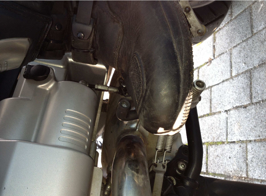

- auf diesen eine Gabel Ansicht mit Stiefel.jpgAnsicht mit Stiefel.jpggebaut: Stiefel in der Gabel: runterschalten=drücken, hochschalten=ziehen - saubequem und schnell
- TRAX Koffersatz mit Topcase - passt prima für mich
- Ölschauglas Getriebe statt Stopfen - visuelle Kontrolle ist einfach schneller
- Kurzhubgasgriff Einsatz montiert- fährt sich "direkter"
- Lenkansschlag montiert - sicher ist sicher
- 12v Dose mit USB am Lenker montiert - für alle Fälle
- statt Beifahrersitz Aluplatte mit Tasche - so kann ich ohne Tankrucksack fahren
- Werkzeugfach "flurbereinigt - jetzt geht mehr rein
- Fahrwerk aufgefrischt: Hinten Original Showa bei HH Racetech richten lassen, vorne Wilbers 530 - sensationell
- Schnellverstellhebel für Lenkerklemmung - im Gelände geschickt
- Armaturenbeleuchtung auf helle LED´s umgebaut - prima
- Blinkerrücksteller in Relais eingelötet - kein vergessener Blinker mehr
- Schutzplatte an Hauptständer - gut auf dem Acker
- Bremshebelverbreiterung - gut auf dem Acker
- Heckbügel zur Abstützung des Hecks - sicher ist sicher
- Fahrradtacho installiert - bis zu 10% Unterschied
- Stahlflexe überall - merkt man erst wenn montiert, den Unterschied
- Einspritzdüsen von 1200 Till - prima gegen KFR
- Niedere TT Sitzbank - ich schrumpfe, Borbro mit Tränen verkauft
- wegen niederer Sitzbank Fussraster nach unten ( da sonst Kniewinkel lästig ) - macht nicht mal viel aus in Kurven, muss halt aufpassen, wo ich die Stiefel habe, sonst schleift´s
- Einstellbare Griffe Bremse/Kupplung
- Lammfell auf dem Sitz - prima Klima am Popo, Sommers wie winters
- Ohrmarke von Walle - danke nochmal
