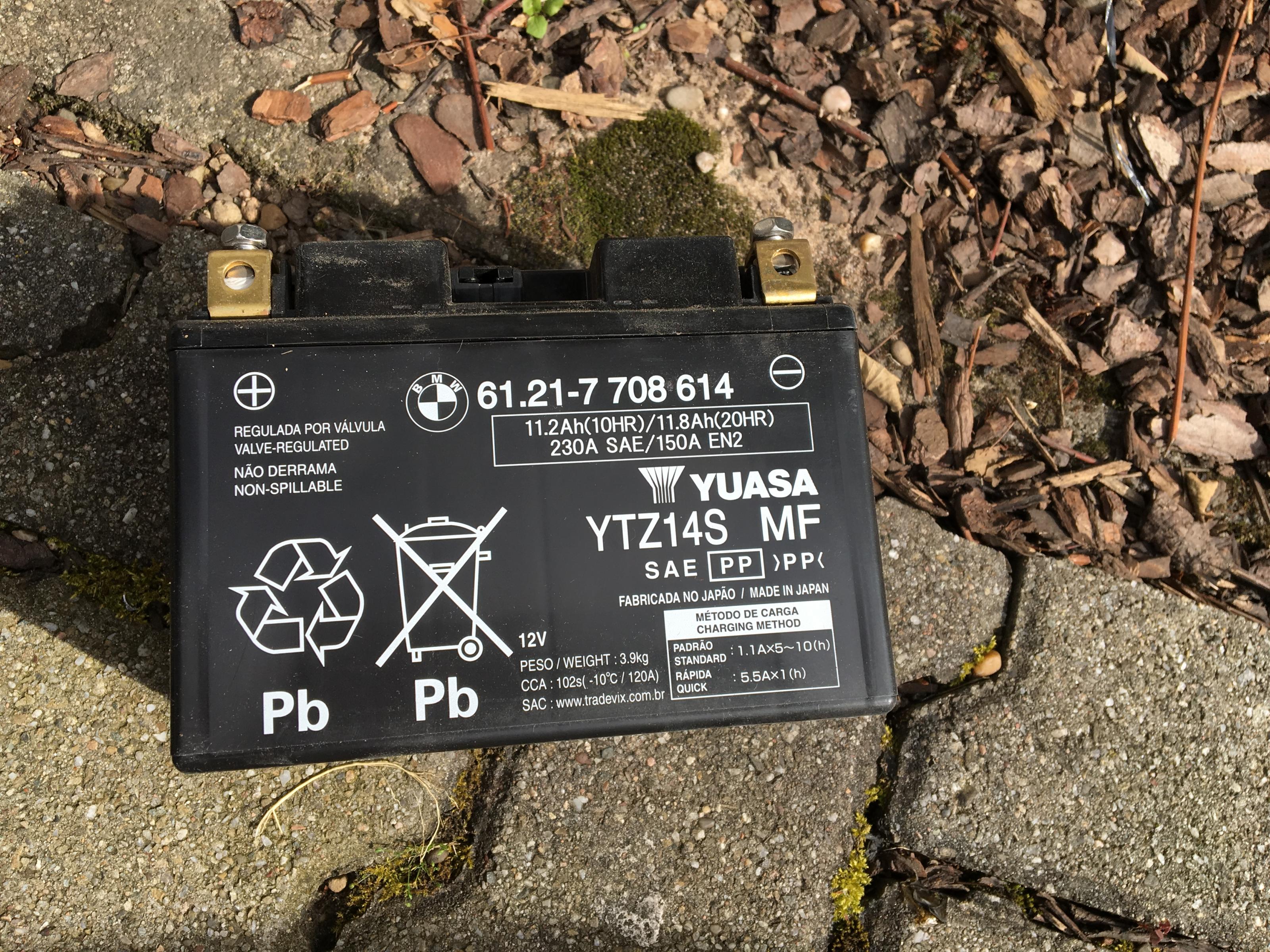

so, das ist der Müll, den BMW verbaut und gerade mal 2.5 Jahre hält: IMG_0280[1].jpg

da gabs mal eine Rückruf Aktion wegen der Batterien für die LC ...

so, das ist der Müll, den BMW verbaut und gerade mal 2.5 Jahre hält: Anhang anzeigen 200287
Normal hat Yuasa einen sehr guten Ruf.
In meiner V-Strom hat die Yuasa Batterie die ganzen 5 Jahre (142.000km) lang gehalten.
Ich weiß gar nicht welche Batterie in meiner GS ist. Weil die tut seit 4 Jahren (95.000km) unauffällig ihren Dienst. :)
So eine GS will einfach gefahren werden und nicht herum stehen. :jubel:

und offensichtlich wird die batterie via brasilien eingekauft ...
