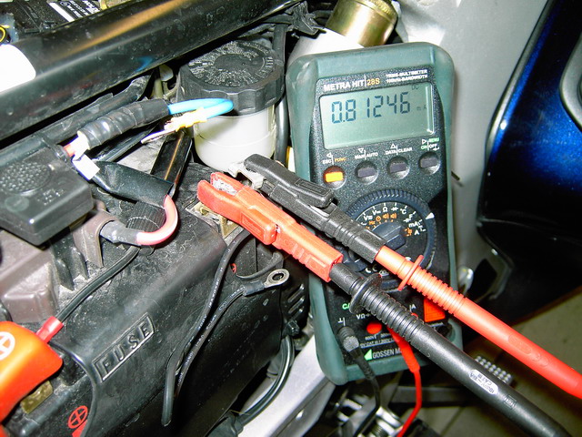

Wenn man den Stromfluss richtig messen möchte, muss man die Batterie abklemmen und ein Amperemeter zwischen den Pol und das Pluskabel hängen.
Da liegt aber das Problem: für einen kurzen Moment ist das System stromlos, resetet sich beim Wiederanschluss und benimmt sich ganz normal.
Baut man nun den ganzen Kram wieder richtig zusammen und startet ein paar Mal, kann sich dass Steuergerät wieder verhaspeln und seinen Fehler offenbaren.
Das ist dann praktisch nicht messbar, weil ja bei jedem erneuten Messen erst mal, wenn auch nur kurz, die Batterie abgeklemmt wird.
Den wahren Verbrauch kann man ohne Reset nur mit einer Stromzange ermitteln.

um einen event. stromdieb ausfindig zu machen sollte man erst einmal das amperemeter zwischen dem - Pol anschließen, hier sollte der wert eigentlich im 0,mA liegen.

Hänge doch einfach wie schon hier vorgeschlagen ein Amperemeter rein und miss mal. Damit kommst Du der Sache auf die Spur und sonst halt ab zum Händler.
Stimmt, aber das ist einfach zu umgehen.
Man klemmt das Multimeter parallel zum Massekabel an die Batterie und entfernt dann erst die originale Masseverbindung. So wird der Stromfluß nicht unterbrochen.
Aber den Dingern traue ich nicht so richtig über den Weg. Sie sind eigentlich für höhere Stromstärken und dann auch meistens im Wechselstrombereich konstruiert. Nicht für 12V und wenige mA.
Es gibt auch Stomzangen die bei Gleichstrom im mA-Bereich genau messen, aber die sind richtig teuer.
Meiner Stomzange von Reichelt traue ich nicht unter 200mA, aber für einen ersten Blick ist sie prima (oder für hohe Ströme ...).
