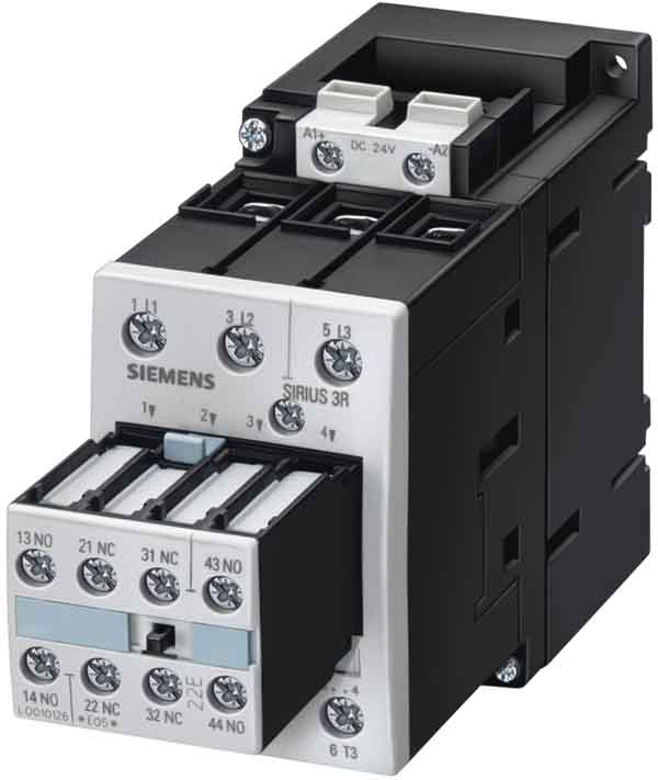

Ich glaub bald, ich mach mir nen Schalter an/aus an den Pluspol, Schalter kann man ja ganz gut auf die Plastikabdeckung machen.....
Dir ist klar, wieviel Ampere da beim Startvorgang an der Batterie anliegen? :)
Der Schalter wäre dementsprechend erst einmal ein Steuerschalter und der eigentliche strombelastete Schalter wäre ein Relais (in der Industrie sagen wir für ein großes Relais, das auch mit 100 A und mehr parat kommt, Schütz).
Das ist dann sowas...
https://www.xplore-dna.net/pluginfile.php/135/mod_page/content/4/Schütz1.jpg?d=480x640
Das hat ordentlich Baugröße, massive Kontakte usw. Muss dann auch irgendwo untergebracht werden.
Wenn Du einen "normalen" Autoschalter (die gehen höchstens bis 30 A und verursachen dabei ordentliche Spannungsverluste und Übergangswiderstände) verbaust oder sogar so einen bei Conrad gängigen Mikroschalter, ist der Brand dieses Schalters sonst fast zwangsläufig. :)

Den Trümmer ins Cockpit? :cool:
Die Zu- und Rückleitungen in 25 mm2 bis dahin nicht zu vergessen....:)
