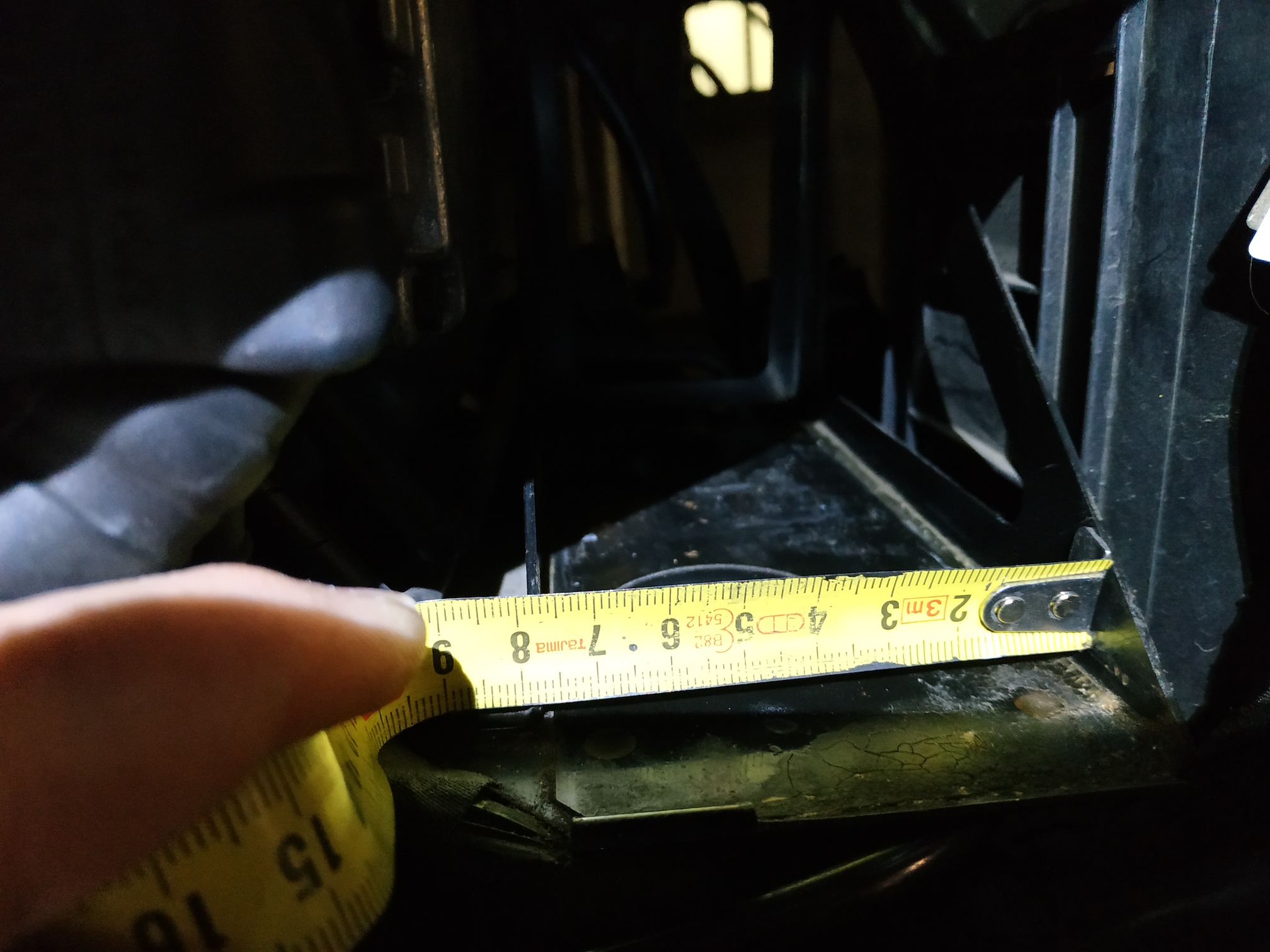

Ich poste am Abend ein Bild von meinem Batteriekasten. Wenn vom Volker die Batterie mit 82mm und Luft reinpasst, haben Sie den Batteriekasten vielleicht angepasst.

Hi
Da gibt es verblüffende Möglichkeiten.
Wenn der Batteriekasten gemessen ist kann man im Datenblatt die technischen Daten der Batterie betrachten und vergleichen bevor man die "7-te" bestellt. Wenigstens die Masse und Gewichte sollten dort genannt sein.
Die Original-Abmessungen: LxBxH; 186, 86,176; 6,5 Kg
Dass BMW nch Modellauslauf die Kästen ändert kann ich mir nicht vorstellen. Wozu auch? Folglich ist Irgendwas an diesem Mopped komisch. Was da vielleicht mal eine Hawker mit "metal-jacket" drin und hat das einer vergessen rauszunehmen?
gerd
