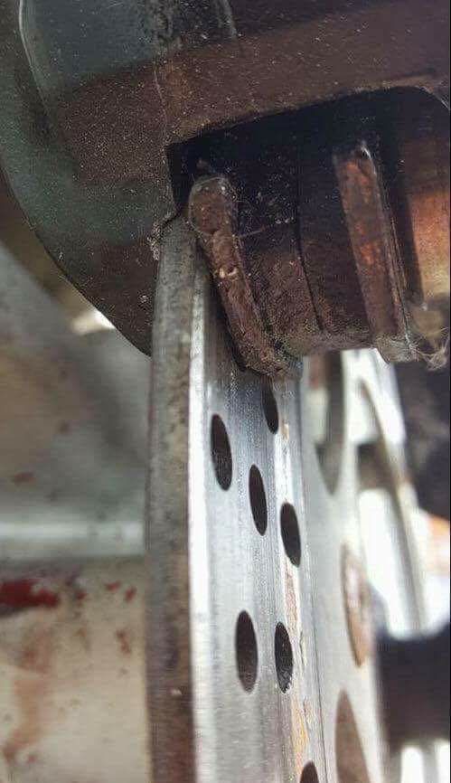

Diskutiere Neue Beläge ... keine Bremswirkung im Motorrad allgemein Forum im Bereich Community; Trotz neuer Beläge und neuer Bremsflüssigkeit lässt die Bremswirkung zu wünschen übrig .... woran liegt es? Anbei Bild der Bremse.

Ist doch klar, du hast die Stifte vergessen die in die Bohrungen der Scheibe eingreifen, kann nicht gehen.:p

Schrauberische Meisterleistung (oder war's ein "Heimwerker", o. der gute Kumpel, der sowas "schon mal gemacht" hat?):mad:.

das hättest du lieber unter "Was ist auf dem Bild falsch" posten sollen ;)

Bild kenne ich aus ner Facebook GS Gruppe. :rolleyes:
Der Spruch in Facebook unter dem Bild ist gut. :daumen-hoch:
"Toll, wer es selber macht."
:rolleyes:
Jochen
P.S. ich glaube aber eher an ein Fake. So verrostet wie die Beläge sind.

... da habe ich es auch her .... Sachen gibt's ;)

da würde ich dir empfehlen nochmal genauer hinzuschauen:confused: die bremsscheibe ist ja nicht zwischen den bremsbelägen (wo sie auch hingehört) sondern seitlich(links). da hoffe ich mal für dich das du das einigermaßen wieder hinbekommst:grosse-augen:mit einer neuen bremsscheibe incl. beläge solltest du auf jedenfall mal rechnen und ist da meines erachtens noch das kleinste übel.:(

Ist glaube ich kein Fake .... dafür hat sich die Scheibe schon zu arg in den Sattel gebrannt

Das is' kein Fake... dafür hat sich die Scheibe schon zu sehr in den Sattel eingearbeitet. :D
Das gleiche Bild hab ich für meine Whatsapp-Gruppe gestern aus der Nachbarkneipe geklaut. :giggle:

muß ein Blondinenmotorrad sein - sieht aus wie 'ne Kawa-Bremse

Autsch. Ist die Frage ernsthaft oder ist das so eine Fangfrage?
Ah, nachdem ich alle Beiträge gelesen habe erübrigt sich da ja weiterer Kommentar...:p

Bei der HU muss man sich wegen der Bremsbeläge jedenfalls keine Gedanken machen.

Glückwunsch an alle, die von sich behaupten können, ihnen würde so etwas überhauptgarnienicht passieren.
Die schrauben entweder nicht selbst oder sind mit heiligen Unfehlbarkeit gesegnet.
Mir ist das gleiche vor 20 Jahren auch einmal passiert, Rad reingeschoben, nicht mehr geschaut, fertig.
Das bremst sogar einwandfrei, da quitscht und schabt nix.
Und wenn es mein Kumpel, der hinter mir fuhr (Danke nochmals), nicht bemerkt hätte, wäre ich gefahren bis zum Exitus des Bremssattels.

Ist wohl der gravierendste Nachteil von Schwimmsattelbremsen, dass man die Beläge dieserart einlegen kann. :biggrin:

"Schwimmt" der Sattel bei modernen Mopeds wirklich soweit rüber ? Oder muss man die Scheibe da mit Gewalt hin montieren ?
Der Konstrukteur muss als Verfahrweg des Sattels ja höchstens die max. wegbremsbare Belagstärke eines Belags berücksichtigen.
Und dies auch nur, wenn die Beläge asymmetrisch abgebremst wird. Ansonsten gibt es noch Zentrierungenauigkeiten der Scheibe und evtl. ein Taumeln der Scheibe. Aber auch dafür braucht es nur wenige Millimeter "Schwimmstrecke".
Wenn das wirklich jemand hinbekommt, der wirds doch spätestens bei den vermutlich ziemlich hässlichen Bremsengeräuschen fühlen, das da etwas nicht stimmt. ( Obwohl: Das schließt sich ja eigentlich schon aus. Wer's so einbaut, hört auch die schreiende Bremse nicht ).
