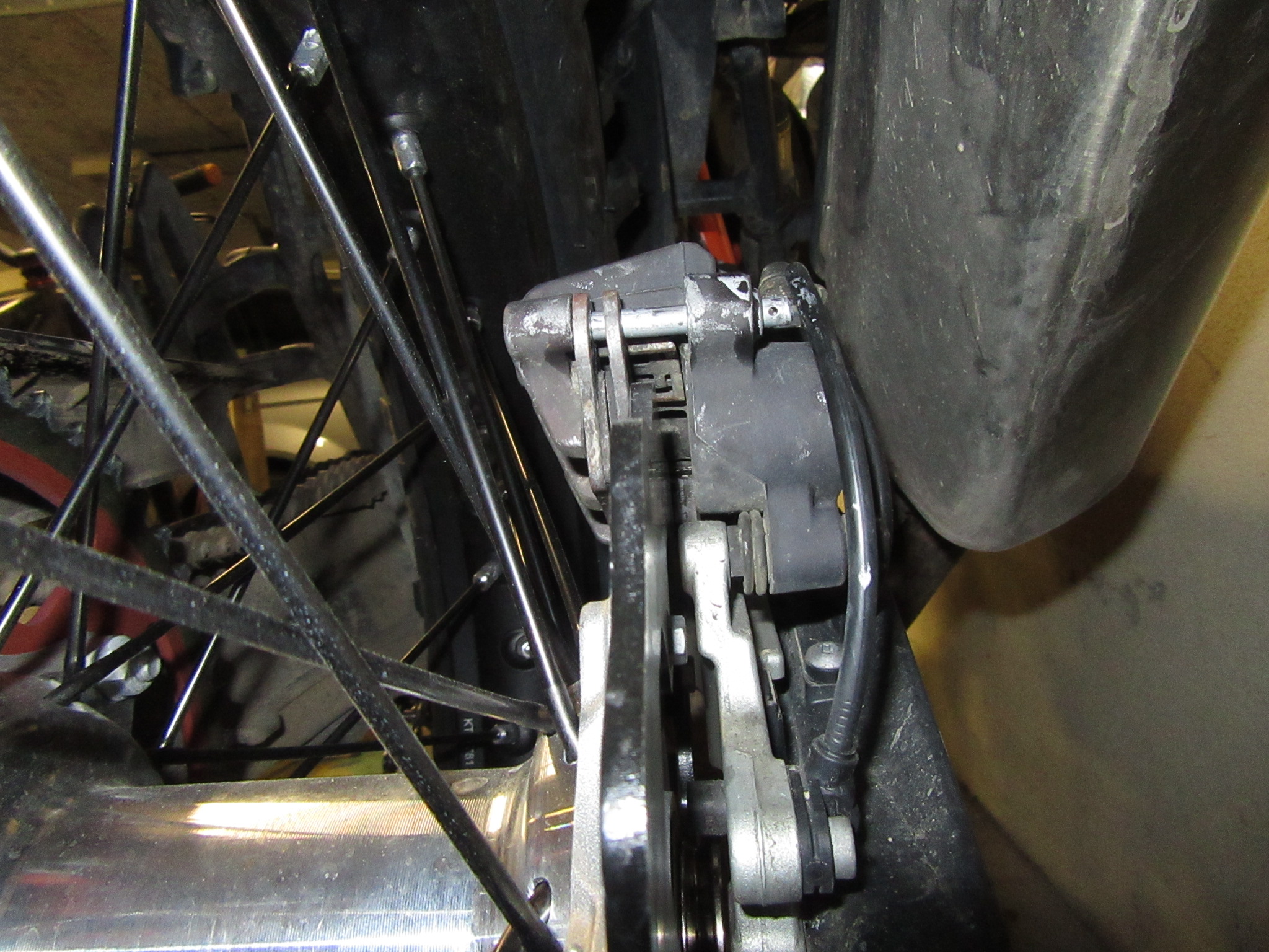

An all die Spezialisten hier, denen ähnliches passierte ..... dreht sich da eigentlich das Rad, wenn man es von Hand anschiebt??
Oder baut man einfach alles zusammen,knallt die Schrauben an, hockt sich auf den Bock, und gibt GAS?
Das dreht und bremst (erst mal) ganz normal.
Man muss da schon hinschauen oder gut fühlen um den Fehler zu finden.
Gast 11390
naja, nachdem ich das rad eingebaut habe, sollte man die bremse ja noch ein paar mal betätigen ob bremsdruck und auch sonst alles wieder ok ist, spätestens jetzt sollte man merken das sich das rad wie im oben gezeigten bild nicht sauber dreht, aber es soll natürlich auch leute geben die nix mehr merken.:o

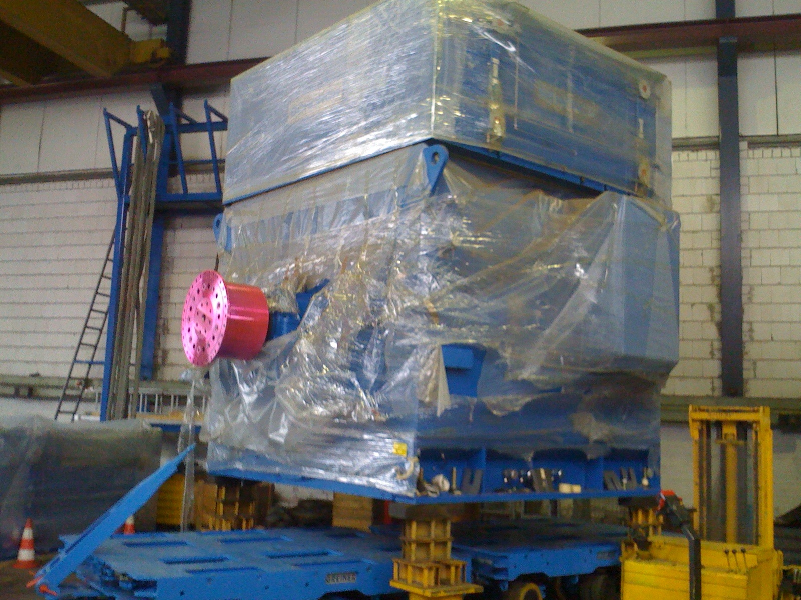

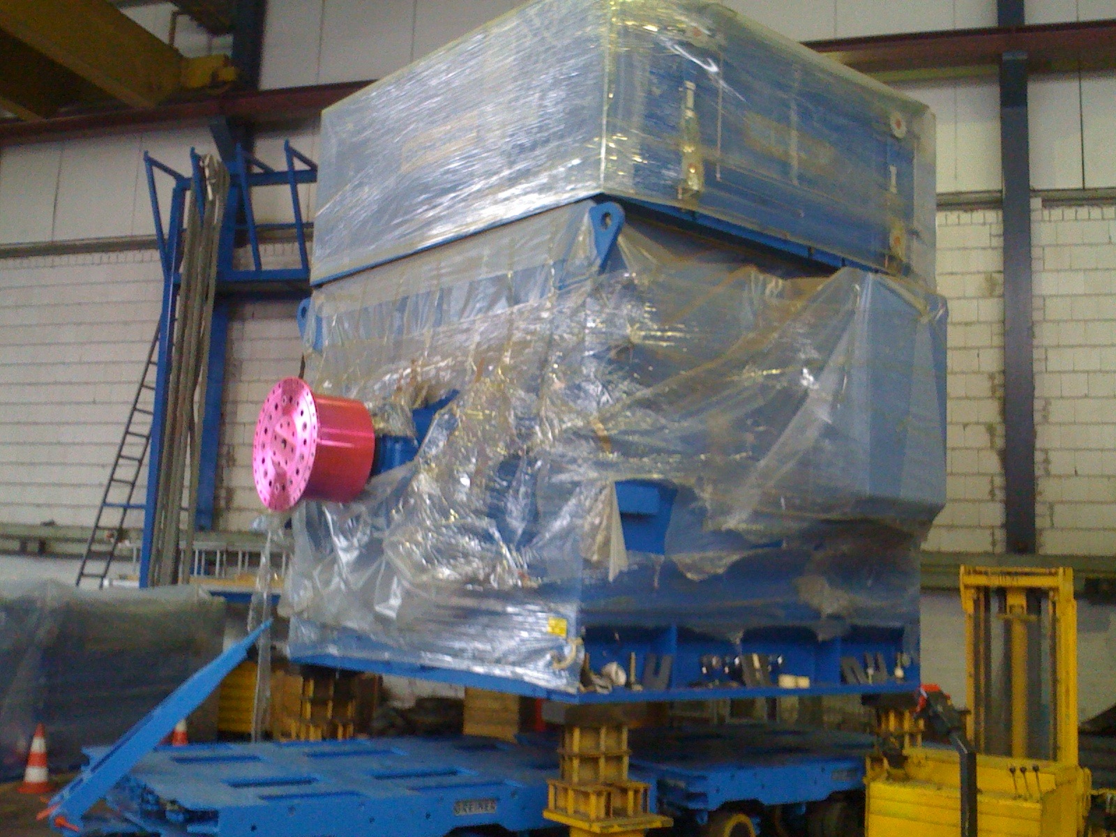

Ihr seid aber Neugierig. Soviel sei verraten, meine Motoren haben schon 'n bisken mehr PS, als die in euren Mopeds. Allerdings würde bei denen eine Gewichtsreduktion von 30kg nicht die Bohne auffallen. . .

Ist das der Starter von der K1600?

Zu mehr ist der Kleine aber auch nicht gut ;)! In Motoren (Verbrennern) zum Antrieb von Notstromaggregaten im Einsatz für Zementwerke bin ich schon "rumgeturnt", hier ist da gar kein Platz für, das taugt nichts :).

Der kleine da oben treibt so Gebläse von Voith an. Wenn ich mich Recht erinnere, zieht der beim Einschalten 4.000A. Und drin rumklettern geht schon. Zumindest für'n beweglichen GSA-Treiber. . .

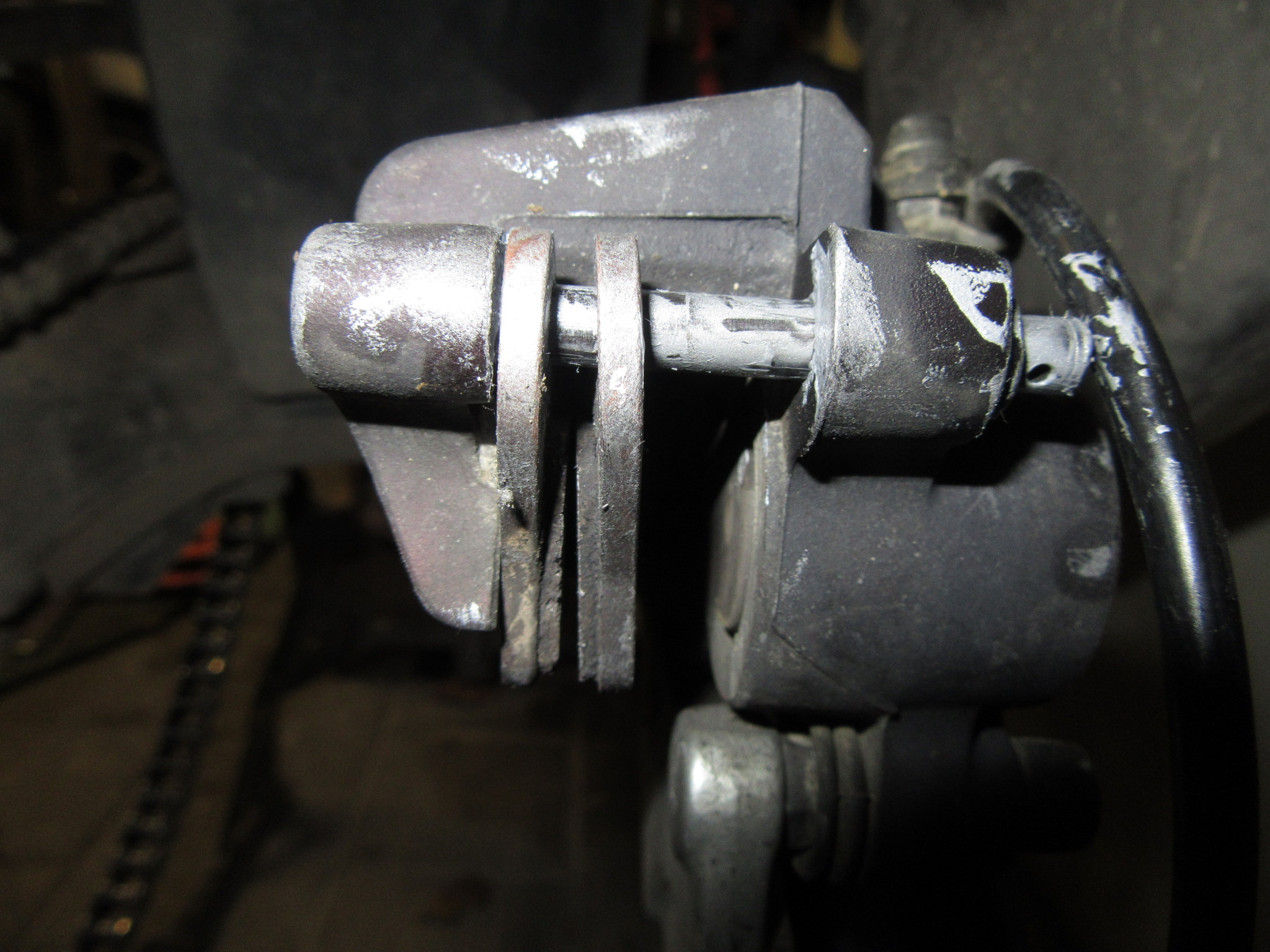

So, jetzt mal Butter bei die Fische.

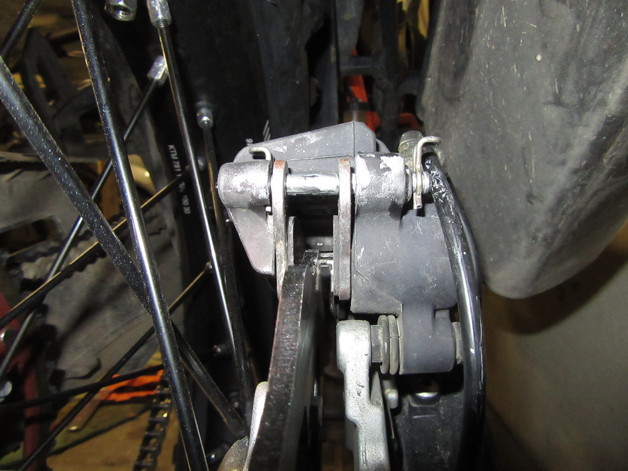

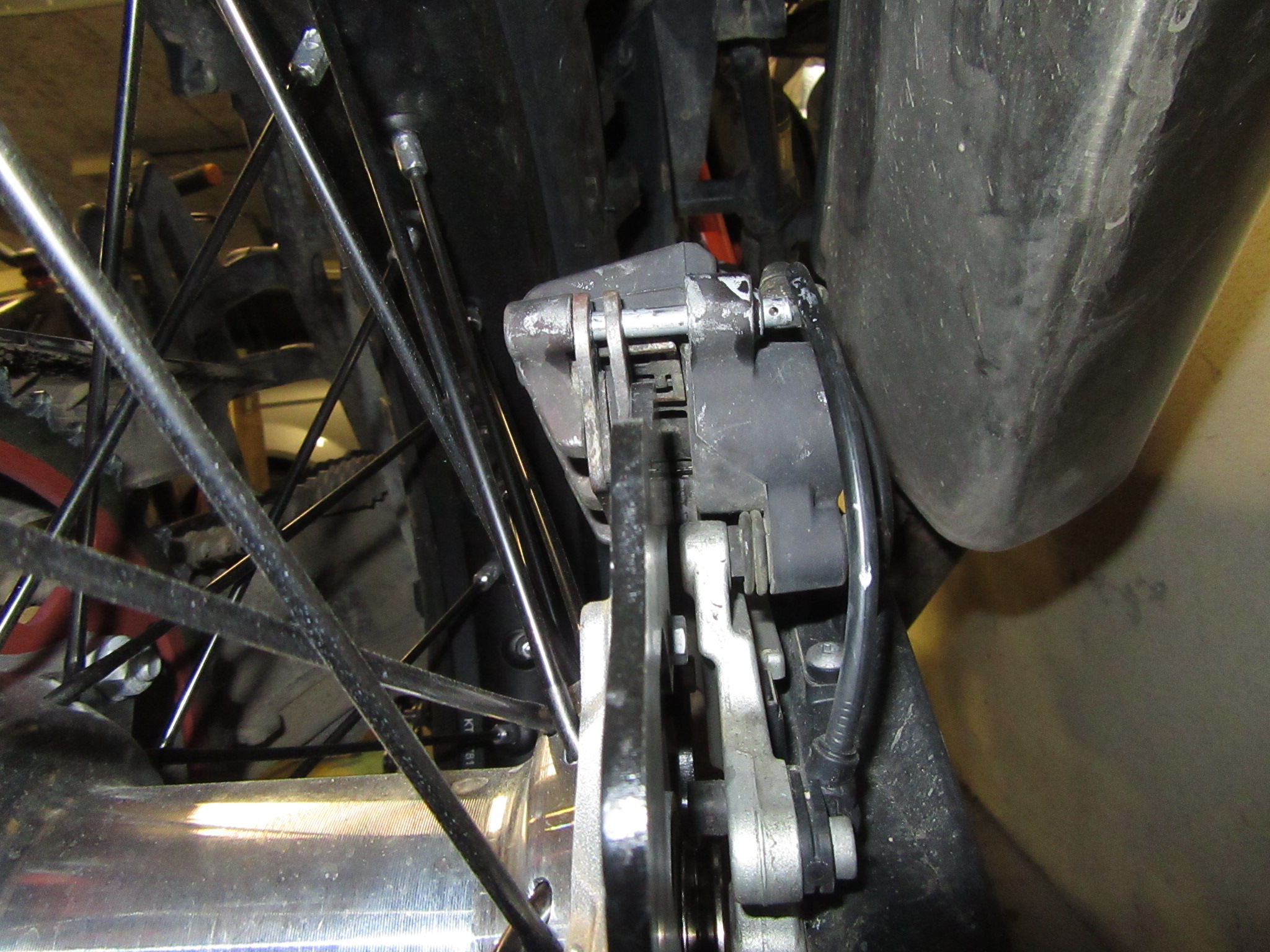

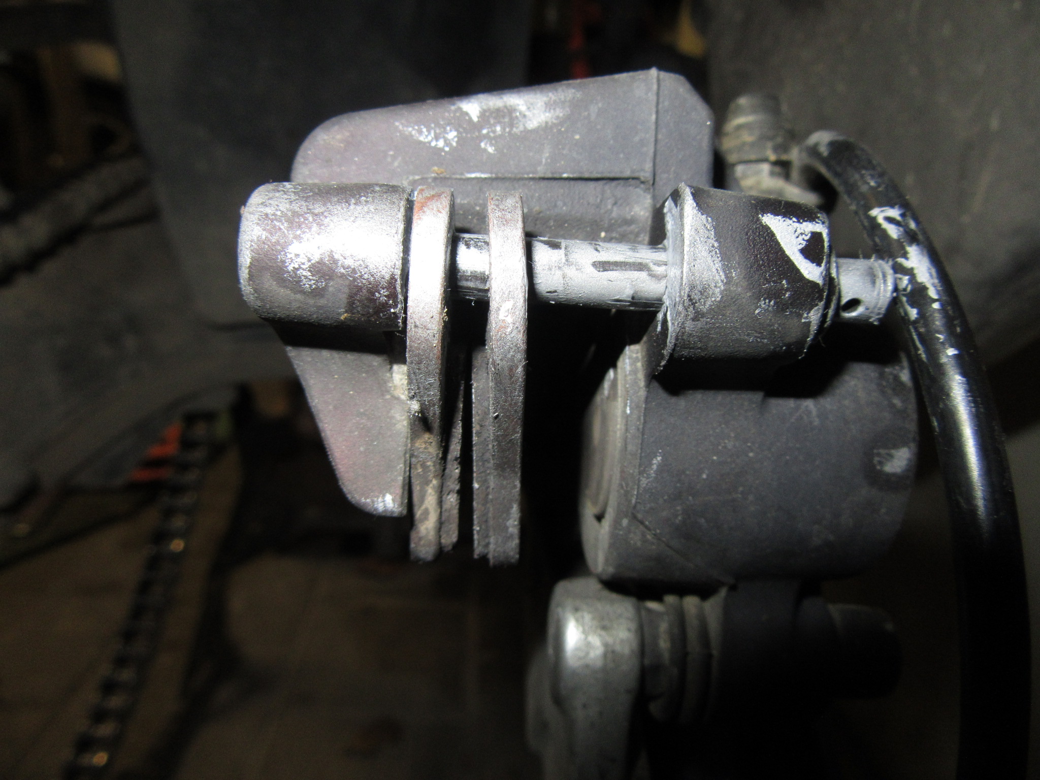

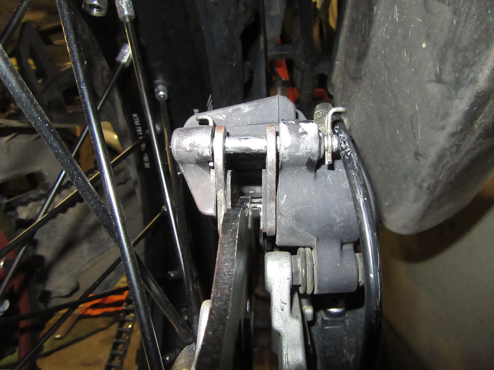

So sieht eine handeslüblicher Schwimmsattel mit 2/3 abgefahren Belägen und ganz zurückgedrücktem Kolben aus, wenn fälschlicherweise beide Beläge auf einer Seite sind..
Da ist reichlich Platz und der Sattel lässt sich weit nach links und rechts verschieben.
Beide Beläge haben Platz in der Führung des linken Belags und fallen nicht heraus.
So nimmt das Schicksal seinen Lauf.
Jetzt das Rad reinschieben und die Bremsscheibe nicht zwischen die Beläge, sondern falsch neben die Beläge einführen.
Immer noch reichlich Platz, Achse rein, Bremsdruck herstellen, der Schimmsattel macht die Bewegung locker mit.
So leicht ist es, einen unmöglichen Fehler zu machen.
Und so schauts richtig aus:
Entschuldigt die Bildqualität, war auf die Schnelle mit Blitz.

Egal, wer da das Rad reinschiebt ohne zu schauen. Ist es selber Schuld. Sicher kann ich da das Rad so reinschieben. Aber dann guck ich hin. Ups, nochmal raus und fertig.
P
Polly
18.02.2006
3.288
Ja Stephan,
dass dir das nicht passieren kann, weiß ich.
Du schraubst nie wenns pressiert, nie in einer halbdunklen Tiefgarage, nie am Straßenrand wenns regnet. Du bist immer voll bei der Sache, 100 % konzentriert und hast alle Eventualitäten im Griff.
Und du machst keine Fehler.
Es ging einfach darum zu zeigen, dass die im Eingangspost gezeigte falsche Montage technisch möglich ist, der Fehler bei entsprechenden Voraussetzungen ohne Gewalteinwirkung zu machen ist und es beim Fahren nicht unbedingt auffällt.
Dass das nicht passieren darf ist klar, aber leider stimmt der Satz "was nicht sein darf auch nicht sein kann" leider immer noch nicht.
Außer für dich natürlich.
