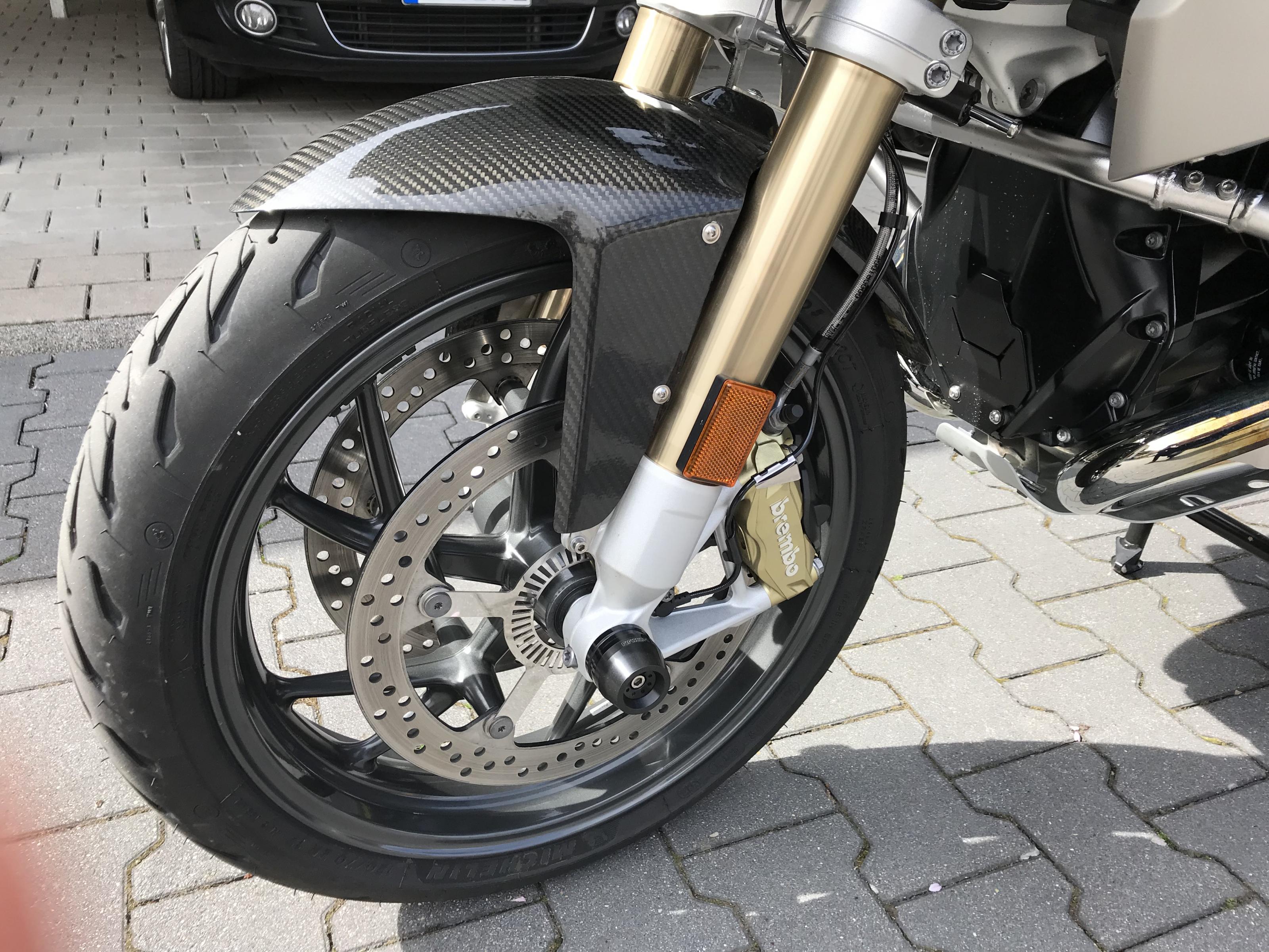

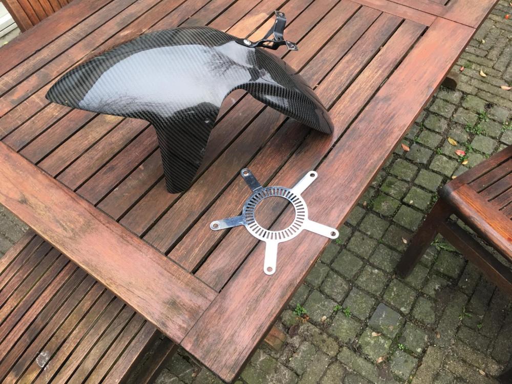

Am Wochenende geht’s nach Rijeka auf die Rennstrecke [emoji1303]. Heute umgebaut und bei der Gelegenheit mal den Umfang gemessen:
VR
Slick; 120/70-17 : 1900 mm
Anakee Wild; 120/70-19 : 2035 mm
Scorpion Trail; 129/70-19 : 2055 mm
HR
Slick; 180/55-17 : 2015 mm
Anakee Wild; 170/60-17 : 1972 mm
Scorpion Trail; 170/60-17 : 2003 mm
Werde berichten, besonders die Probefahrt nach dem Rückbau wegen dem “ Selbstlernen “
