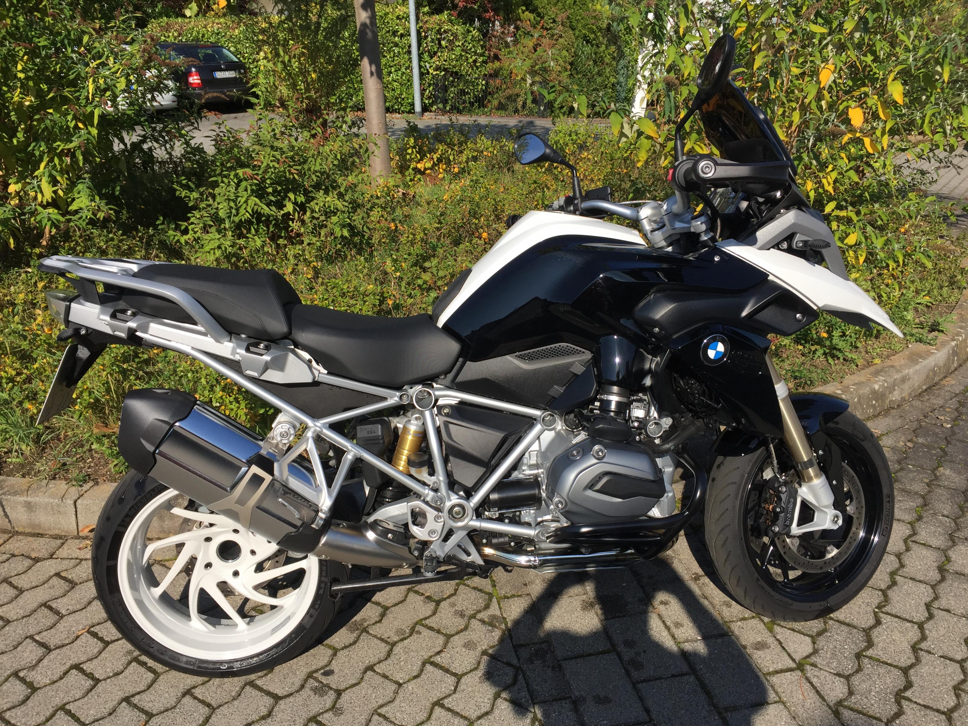

@Larsi: die -0,9% kannste aber kaum messen, bei mir hatten der originale 170er A3 und der dann verbaute 180er S20 bis auf 1mm den selben Umfang.
@Igi: steht alles weiter oben, aber für dich als alten 17"-Veteranen gerne die Kurzfassung nochmal:
Setup: 2014er LC ohne Firle und ohne Fantz, nur Fahrmodi und LED-Licht.
meine Premisse war: Fahrbarkeit und KEIN Spurversatz --> POM Felgen: 3,5 & 5,5 Zoll 120 & 180
Spurversatz vom Hersteller garantiert <= 1mm.
zusätzlich verbaut: vorne ein - im Hub - um 12mm verlängertes Federbein von "Weibers" mit hydr. Federvorspannung.
Vorteil der Hub-Verlängerung: Einstellbarkeit der Höhe ohne Verlust des Negativ-Federwegs (gegenüber Original).
Auch das Federbein ist eingetragen. Fahre für gewöhnlich mit ca. 8-9mm (mehr) Vorspannung = 8-9mm längeres Federbein.
Mit der Geometrieanpassung und dem "kleinen" 180er macht das Ding mal eben richtig Spass!
Zusätzlich angepasster ABS-Ring 48 -> 46er Teilung dadurch ASC Verhalten vergleichbar mit 19",
Einfluß auf ABS nicht feststellbar.
Rolf

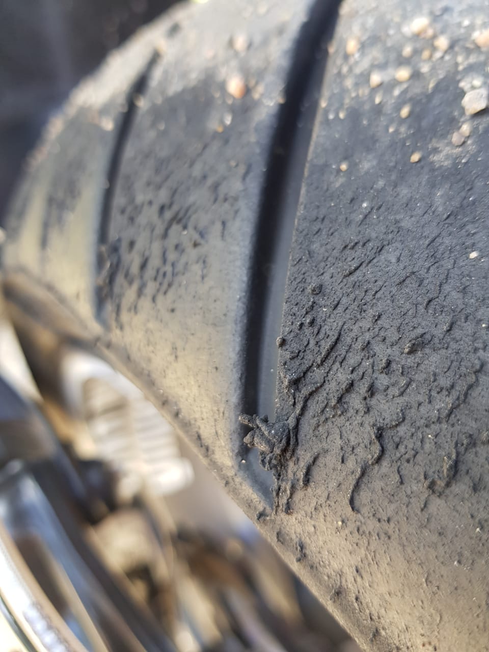

Wollte keinen extra Thread aufmachen, daher hier meine Frage(n) insb. in Bezug auf:
Nachdem ich meinen 17" RS Umbau nun endlich eingetragen bekommen habe und letzte Woche 1500 km im Schwarzwald ausgiebig testen konnte, habe ich jetzt ein kleines Problem.
Die Traction Control / ASC regel VIEL zu früh (trockene Strasse, 3. Gang, bergab, 5-6k U/min, leichte Schräglage ... absolute Disco im Display !) :mad:
Dazu sieht das Reifenbild auch etwas arg "misshandelt" aus (siehe Anhang)... aber das könnte einfach am Conti liegen, der sah bei einer MT10 und CB1 ähnlich aus.
Achso, Fahrmodi = Dynamic Pro (mit Stecker) und Fahrwerk = Dynamic.
ABS Ring, glaube ich original vom 19" (müsste ich aber noch mal checken).
Zufälliger Weise war ich heute beim Jahresservice bei BMW Motorrad in München und habe da gleich nach gefragt.
Aussage war: das liegt am 17" Vorderrad. Die Aussage, die ASC lernt sich selbständig an (gab es so mal in anderen Foren), konnte der Service Berater nicht bestätigen. Das kann die Software schlicht nicht, meinte er.
Was ich mich jetzt Frage:
1. hat der Service Berater Recht ?
2. Müsste bei kleinerem VR die ASC nicht rein theoretisch später regeln, statt früher ?
3. Was kann man jetzt tun (ausser vll. bei gängigen 17" Tunern nachfragen ob die was haben ?!) ?
4. Evtl. ABS Ring in 46 und die Software zu "vergaukeln" ?
Wäre für Tipps dankbar, ist schon ein wenig doof, diese dauernd regelnde TC.
VG
Andi
Frank1001
Frank1001
23.12.2016
1.131
Niedersachsen
Honda VTR1000SP1 & BMW R1200GS Exclusive
Hallo Andi,
also ein ABS System kann den Radumfang nicht "erlernen". Der ist immer ein Parameter, der in der Software eingestellt wird. Als Hersteller kann man den einfach anpassen, als Werkstatt oder Endnutzer ist das eher unüblich, da man damit negativen Einfluss auf die Sicherheit der Bremse nehmen kann.
Das Verhalten ist anders, weil dein ABS System jetzt von einre grob um 10% großeren Geschwindigkeit ausgeht. Ist das Rad kleiner, so legst du pro Umdrehung weniger Strecke zurück, bist also langsamer. Ein zweiter, in seinem Einfluss noch viel größerer Punkt ist dazu noch der, dass das ABS/ASC System nun aufgrund des gleichen Hinterrades mit dem nun kleineren Vorderrad permanent einen Geschwindigkeitsunterschied zwischen vorn und hinten erkennt. Du befindest dich somit permanent in einem instabilen Fahrzustand, wie BMW das gern bezeichnent. Das erklärt dann auch das sehr frühe Eingreifen der Regelsysteme.
Das gilt es also zu kompensieren und dazu gibt es nur zwei Möglichkeiten:
1.) Du änderst den Parameter für den Radumfang in der Software.
2.) Du änderst die Zähnezahl (Lochzahl) auf dem Polrad derart, dass nach 48 Zähnen (wenn das der Originalwert ist) genau die selbe Strecke mit dem 17" Vorderrad zurückgelegt wurde, wie mit dem 19". Da muss man mit den jeweiligen Reifenhöhen einfach mal den tatsächlichen Abrollumfang ausrechnen und dann schauen, wieviel Zähne man weniger braucht.
Frank
