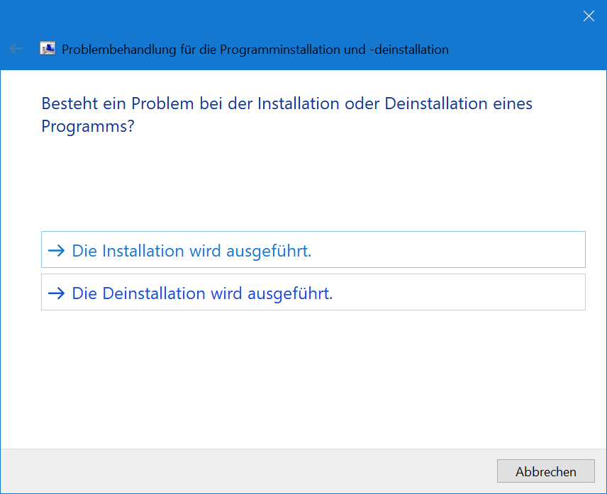

Das Problem habe Ich auch das die Installation von Garmin Express immer abgebrochen Wird (Win 10 pro) mit keiner anderen Software gibt es da Probleme!
Ich schätze mal das es hier zu Konflikten mit den „.Net Framwork“ Versionen kommt.
Hier mal ein kleiner Workaround wie Ich das dann immer handhabe.

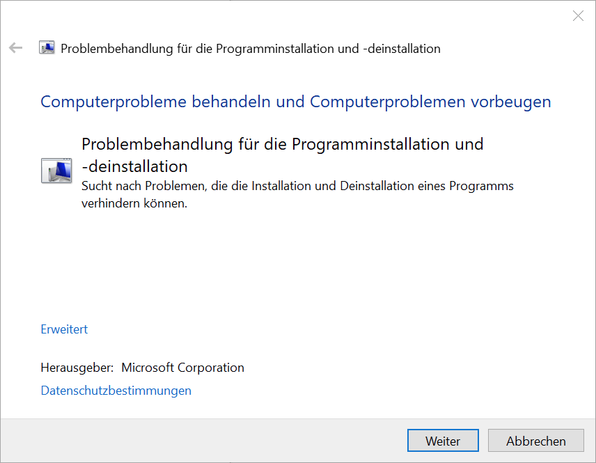

Als erstes mal dieses Programm von Microsoft runter laden, ist nicht groß und muss auch nicht installiert werden.
Fix problems that block programs from being installed or removed - Microsoft Support
Hat man das Programm gestartet
auf Weiter klicken
Im folgendem Fenster auf „Die Deinstallation wird ausgeführt“ klicken.
Jetzt wird die installierte Software gesucht, nun kannst du „Garmin Express“ auswählen und deinstallieren, wenn fertig das Programm schließen und im Anschluss die neue Garmin Express Version neu installieren.
So funktioniert es bei mir jedenfalls immer.

@Vagabund :
Das hat geholfen, Vielen Dank.
GE ist runter und neu Installiert

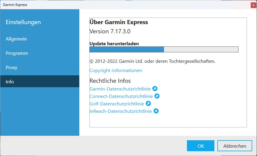

Ich finde es auch immer wieder spaßig, wenn die Update-Meldung im Hauptfenster vom GE kommt, man auf Update klickt und offensichtlich nichts passiert. Ein Fortschrittsbalken wie im Info-Menü wäre da echt hilfreich... :bounce:
