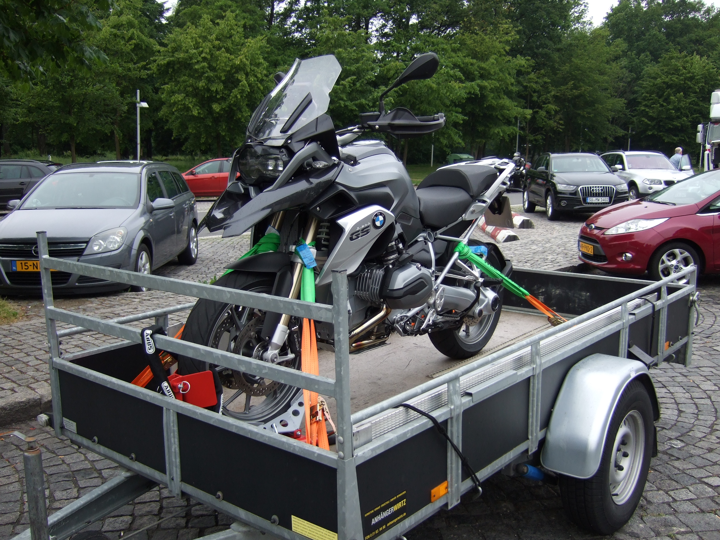

Das ist übel. Da hat nicht viel gefehlt und das gute Stück wäre umgefallen.
Ich hatte an allen Stellen an denen der Gurt das Motorrad berührt noch ein paar alte Lappen dazwischen gemacht. Ist zwar fummelig, aber meine Gurte haben den Transport schadlos überstanden.

Hi, ich ziehe über alle Gurte die irgendwo scheuern können und an den Auflageflächen alte Stücke Fahrradschlauch drüber. Hat sich bislang bestens bewährt! Und ich habe fast alle Gurte auf Karabiner umgerüstet, damit sich nix aushaken kann, wenn die Dicke mal ein bisschen federt... (Schlaglöcher, Bodenwellen...usw) Ist ausserdem einfacher beim Abspannen, da die Haken nicht immer aus den Zurrösen flutschen.Werner

Hi, bei meiner 1150 ADV jeweils einen stabilen (!) Ratschengurt li. und re. mit kurzen Endlosschlaufen über die untere Gabelbrücke. Ordentlich, aber ohne Gewalt festgezurrt. Dann noch jeweils einen Gurt von beiden Seiten über Kreuz um die Lenkerböcke und zum Hänger so verspannt, dass die Q bei "normalen" Bedingungen nicht groß wippt (..nicht auf Block ziehen sondern noch Federreserven lassen) Hinten über die Fußrastenbügel ebenso dezent in die Federn gezogen - hält bombenfest! Aber was das angeht, gibt es wohl unterschiedliche Meinungen und Erfahrungen. Und falls die Kuh dann vorne doch noch mal wippt, dann soll sie das ruhig...dafür sind ja die Karabiner an den Zurrpunkten... Hat schon etliche tausend BAB-Kilometer super funktioniert. Ach...da wir meistens mit zwei Bikes (F800GS und 1150Adv) unterwegs sind, werden die beiden mit einem einfachen Klemmgurt "handfest" quer am Rahmen nochmal gegeneinander gesichert....falls dann doch mal eine in die horizontale will ;-)Werner

Hallo tekaeins,
Also ich habe mich an die Bedienungsanleitung gehalten und direkt am Lenker über zwei Endlosschlaufen nach vorne verzurrt. Hier im Thread sind auch Bilder über die Befestigung. Ich ziehe meine nicht vollständig in die Federn, sodern lasse da ein bisschen Luft. Hinten habe ich auch mit zwei Endlosschlaufen an den Fußrastenauslegern nach hinten verspannt. Ich habe meinen (erwachsenen) Sohn auf den Sozius gesetzt (hat er natürlich selbst gemacht :-)) und dann mit ein bisschen mehr Zug abgespannt.
Zusätzlich habe ich das Vorderrad in einer Radwippe fixiert und den Bremshebel mit einem Klettband fixiert. Damit sind dann Vorder- und Hinterrad gebremst.
Das hat für den Transport auf meinem Anhänger super funktioniert. Am Zielort hat das Motorrad noch genau so gestanden, wie ich es verladen habe.
Möglicherweise könnte es für den Fährtransport noch sinnvoll sein, dass Motorrad nach links und rechts gegen Kippbewegungenn zu sichern. Aber mE ist das nicht erforderlich, da die Fähren recht groß sind und die Bewegungen doch ziemlich langsam sind.
Ach so, eins noch: Nach 10 - 20 km Fahrstrecke überprüfe ich immer nochmal die Gurtspannung und zurre gegebenfalls nach.
