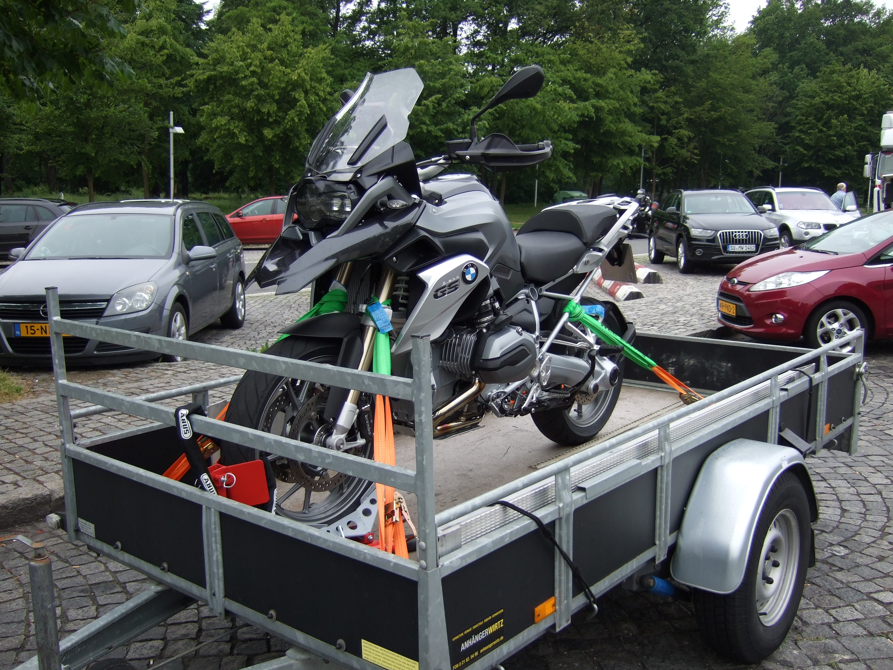

So hab ich es gemacht, 1-teilige Spanngurte und Rundschlingen. Einfach und hält...
sicher das dies so halten soll? du hast doch vorne nur die standrohre angebunden. du bekommst so die kiste überhaupt nicht in die federn. gehe vorne mit zwei schlaufen und dann über kreuz über den lenkerblock. ich denke das hält dann schon besser.

Hält bei mir seit tausenden von Kilometern.

das denn immer wieder manche glauben, die Q müsste wie festgeschweißt auf dem Anhänger stehen?
seht euch Autotransporter an, die jährlich zigtausenden PKW trasportieren, hat da einer nen Gurt übers Dach um das Auto in die Federn zu ziehen?

Würde aber mit angehängten Koffern nicht funktionieren, da die hinteren Aufnahmen dann verdeckt wären. Außerdem hätte ich ein bisschen Bedenken wegen der Simmerringe an der Gabel.

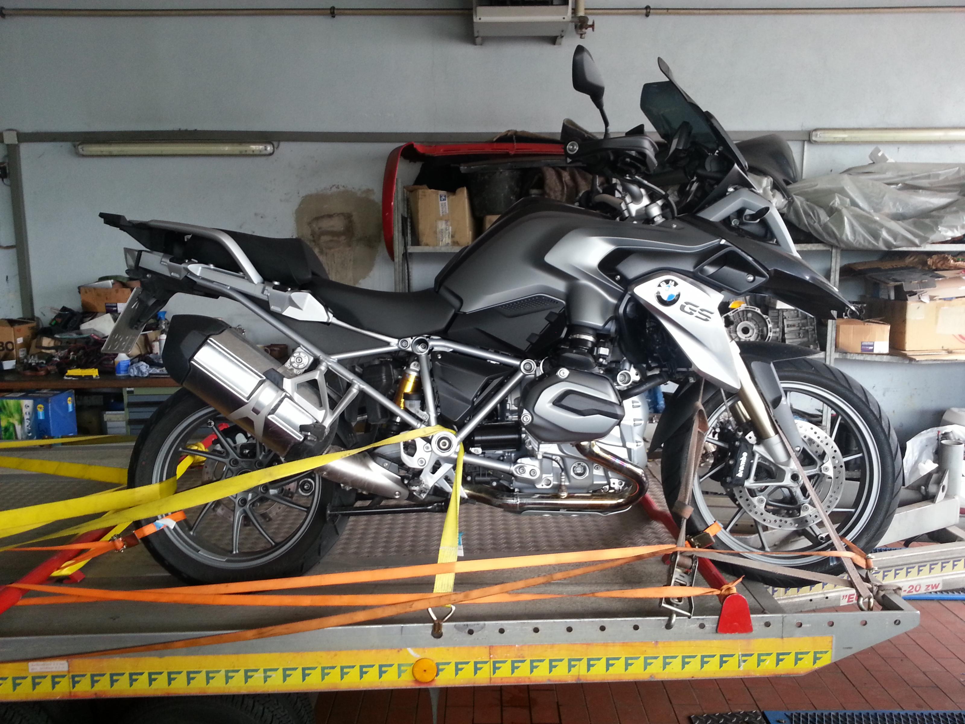

Heute habe ich die LC auf meinem viel zu großen Anhänger verladen, der leider keine Schiene hat, aber glücklicherweise habe ich genügend Gurte:cool: 20140802_114532.jpg
Ich frage mich nur aus welchem Grund BMW dann im Betriebshandbuch schreibt das Motorrad sei fest in die Federn zu ziehen.....

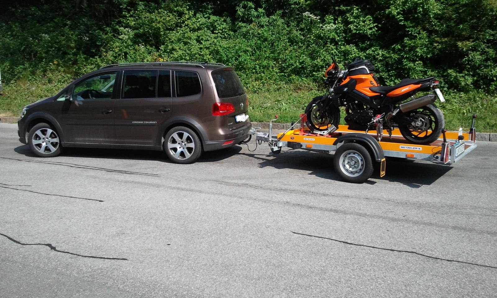

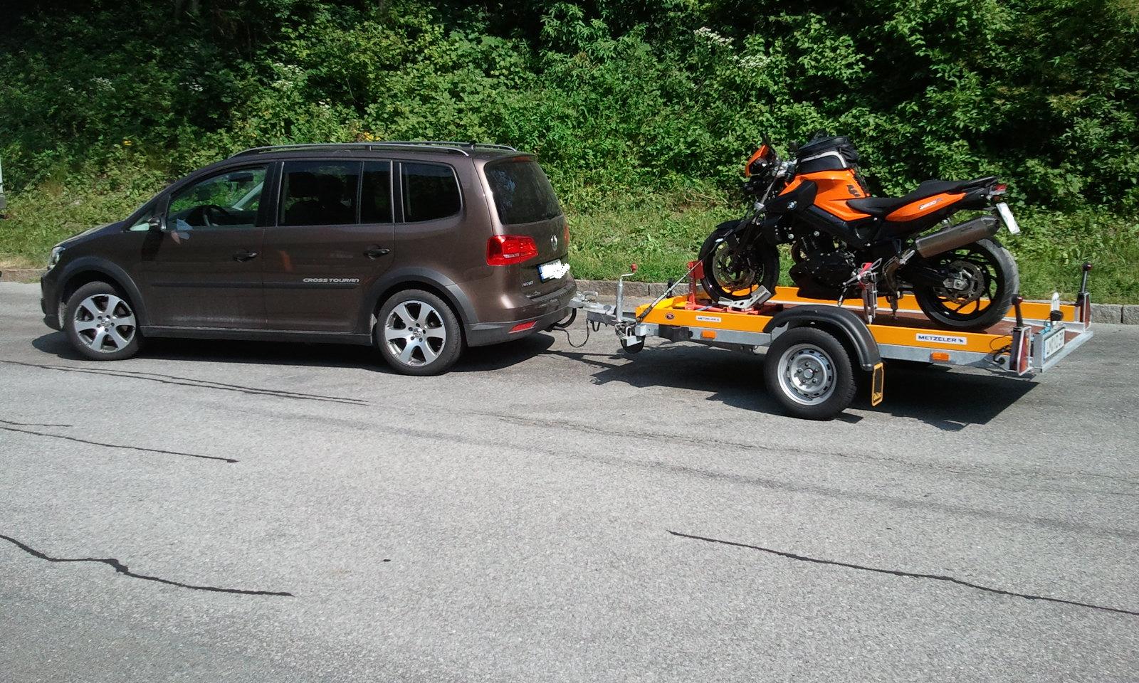

So habe ich meine F800 R befestigt mit Motochinch,wird ohne Spanngurte in die Federn über die Fußrasten gezogen,1 Gang eingelegt,mit Klettband die Vorderbrems anzogen,welches beim System dabei ist,das wars.Nur für meine innere Ruhe habe noch mal die Maschine nach vorne abgespannt was man aber nicht braucht auf weite Strecken,zur Inspektion ohne Gurte.
Die Gurte die ich verwednet habe sind
O'Neal Soft Hook Tiedown Pin Up Spanngurte im Set 2 Stk und bis zu 2 Tonnen zugkraft . http://zimo-motorrad.de/ONeal-Spanngurt-Pin-Up-Soft-Hook
Man sollte aber wissen das ,das System Motochinch es in 2 Herstellungsserien gab.Die erste Serie hatte Füße aus irendeinen Guss und sind gebrochen,die zweite aus Edelstahl
Damit habe ich die Maschine über 4000km auf dem Anhänger transportiert.Das System kommt aus Amerika und die Maschine ist Bombenfest und bis 300kg ist das System zugelassen.Schleudertests bis 115km/h haben geszeigt was die dinger wegstecken können.
Maschine natürlich immer in Fahrtrichtung befestigen.
Da wo ich dieses System gekauft habe der jenige transportiert ohne Spanngurte seine GS jedes Jahr .Das Motorrad ist in sieben Minuten fertig verladen.Muss aber erwähnen mein Anhänger ist ein sogenannter Lifter ( Tieflader) der Hydraulisch absenkbar ist und ich fahre mit der Maschine auf den Anhänger bis in die Wippe.
Das System wird mittlerweile nicht mehr hergestellt ,weil der Inhaber der Fa. in Minneapolis verstorben ist.
Bestelle meine GS im November und die wird genau so transportiert.Hatte Anfangs auch bedenken wegen Scherenkräfte deswegen auch in Fahrtrichtung befestigen aber absolute Top Sache. Es gab Speziallisten die haben das Motorrad mit der ersten Serie des Systems die Maschine Quer verladen und da sind die Bolzen die in die so genannte Airlineschiene oder auch Connector der auf dem Anhänger fest verschraubt wird befestigt und die Bolzen sind gebrochen.
Motochinch gab es für leichte und schwere Motorräder.

sieht ja wie ein Spider GS aus
... oder so ne japanische Flechtkunst ...
wir haben die nur an der unteren Gabelbrücke abgezurrt und hinten den Reifen,
so kann die Q schwingen / Federn wie beim Fahren auch... was soll da verkehrt sein?
und der Anhänger läuft auch ruhiger, wenn die Qhe was ausgleichen / wegfedern können als wie wenn der "Ganze Anhänger springt"
