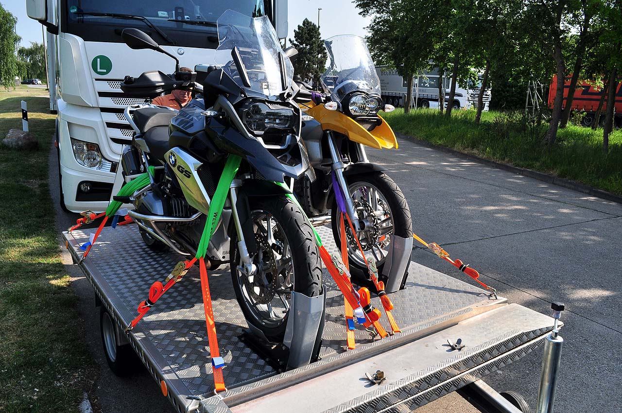

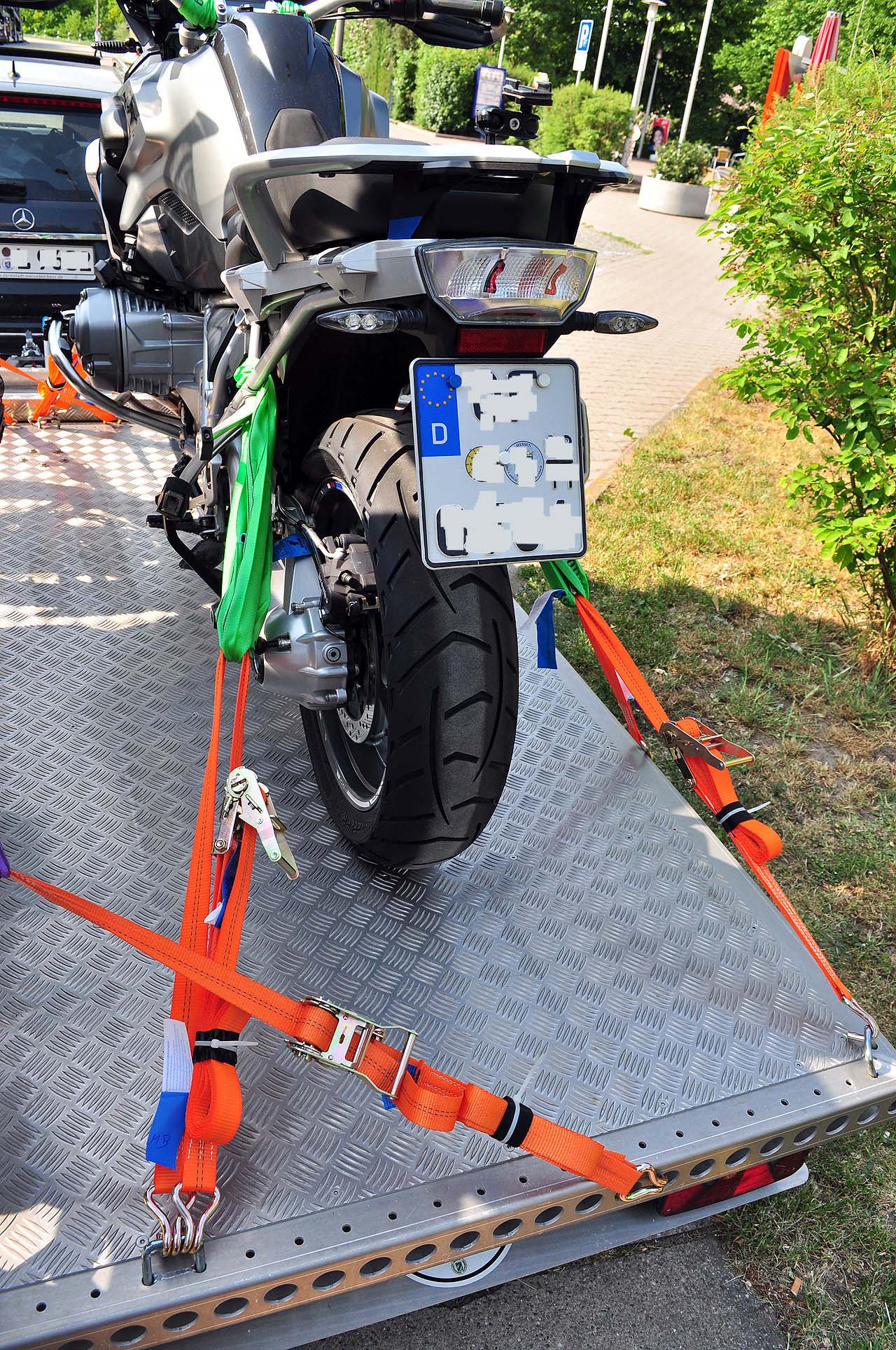

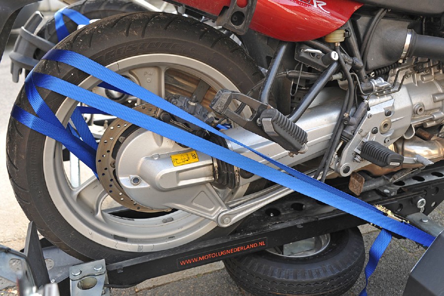

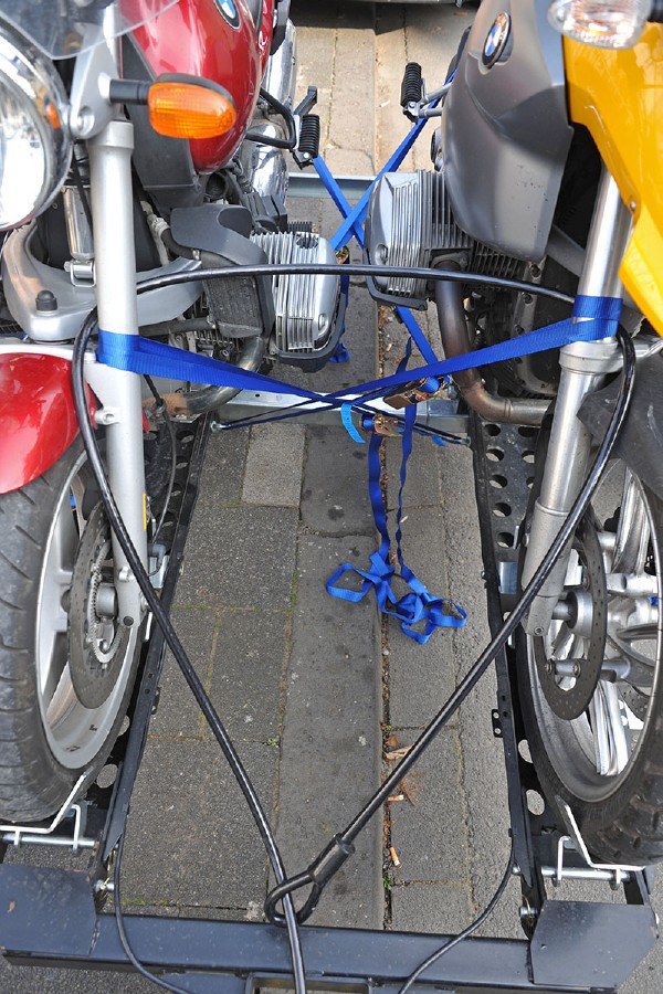

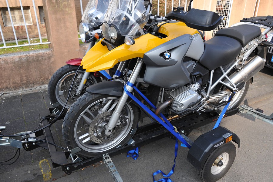

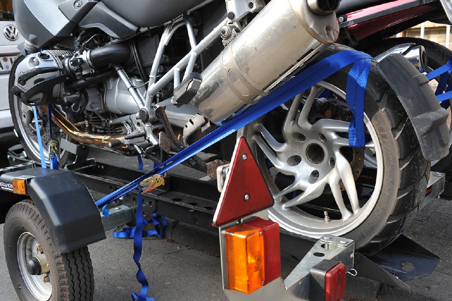

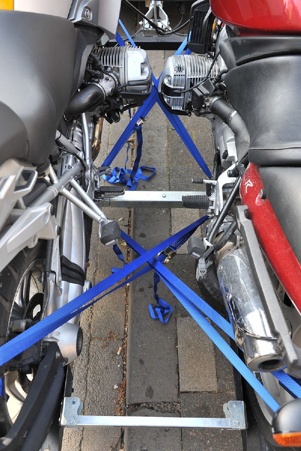

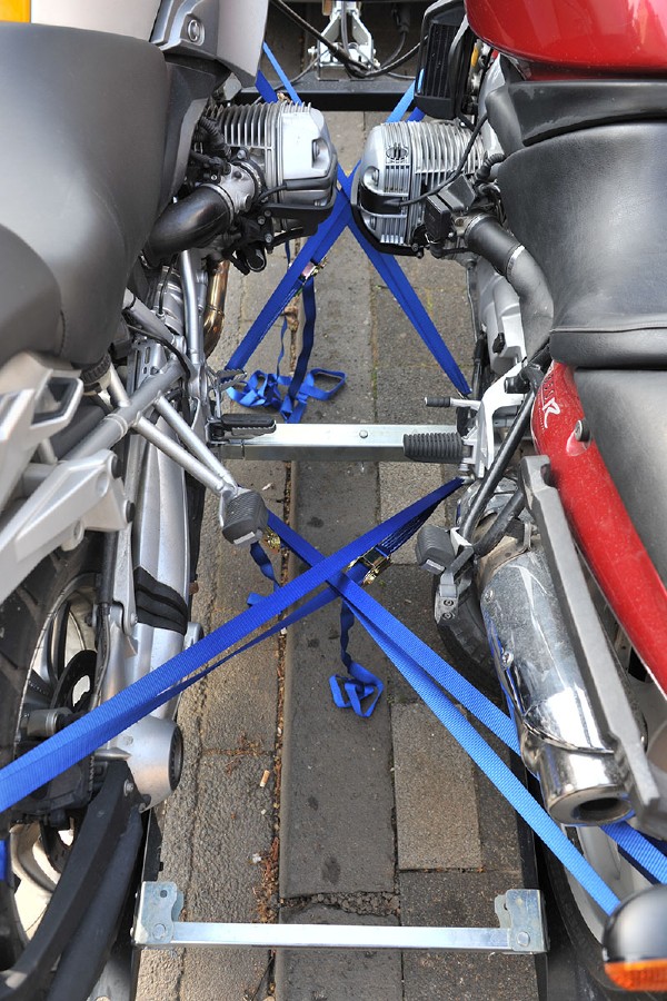

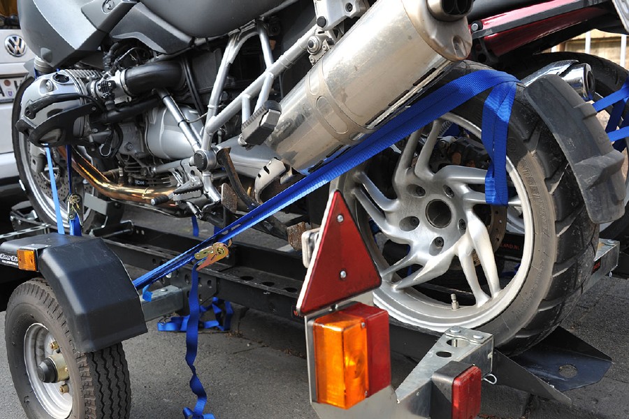

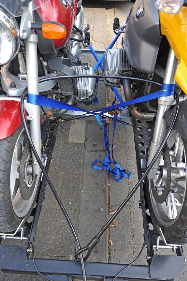

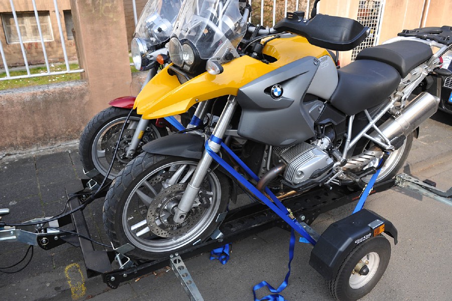

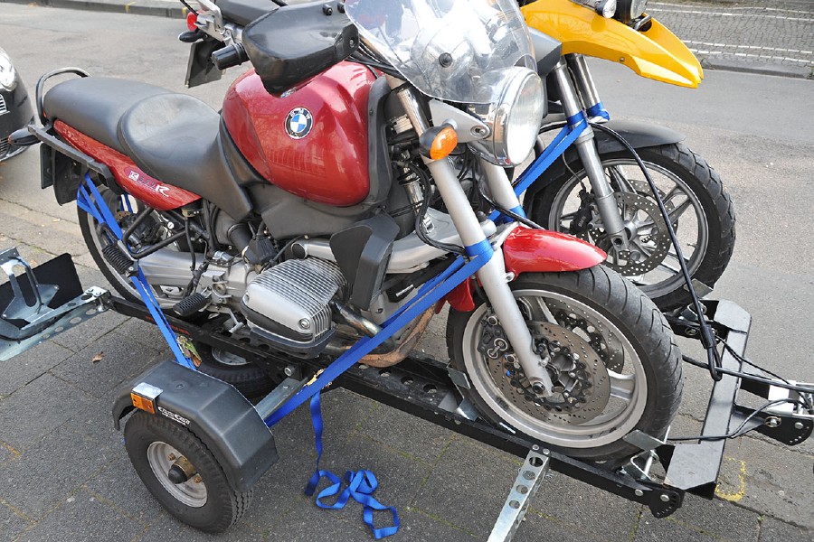

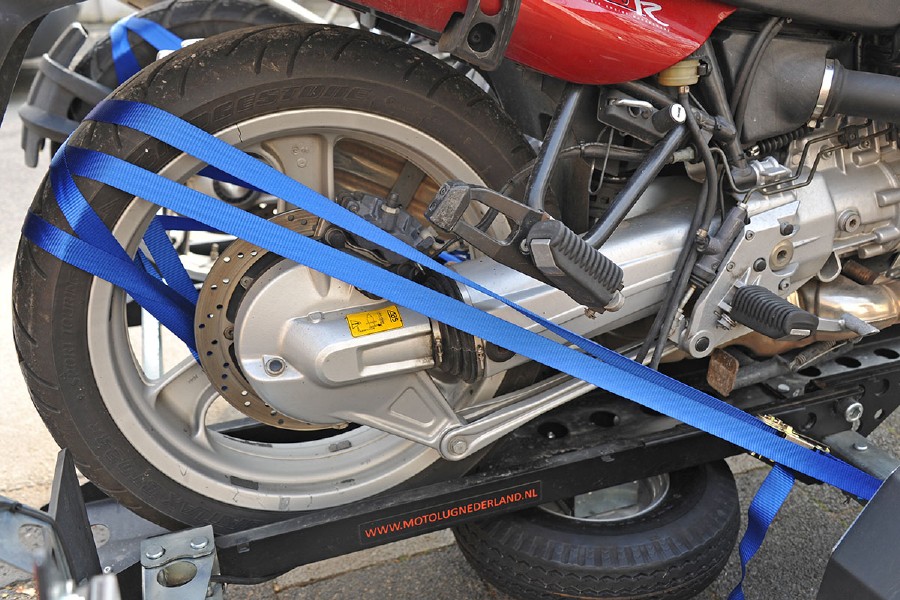

Weil ich wie Randal der Meinung bin, dass auch beim Gespann die ungefederten Massen möglichst gering sein sollten, verzurre ich die Motorräder nur an den Rädern bzw. an den Standrohren. Die Räder können sich dann keinen Millimeter bewegen, aber der Rest kann auf und ab federn. Damit sich die Hinterräder nicht auf der Schiene drehen, ist sicherheitshalber der erste Gang eingelegt.
Abspannung_links_vorn.jpg Abspannung_mitte_vorn.jpg Abspannung_rechts_vorn.jpg
Abspannung_links_hinten.jpg Abspannung_mitte_hinten.jpg Abspannung_rechts_hinten.jpg

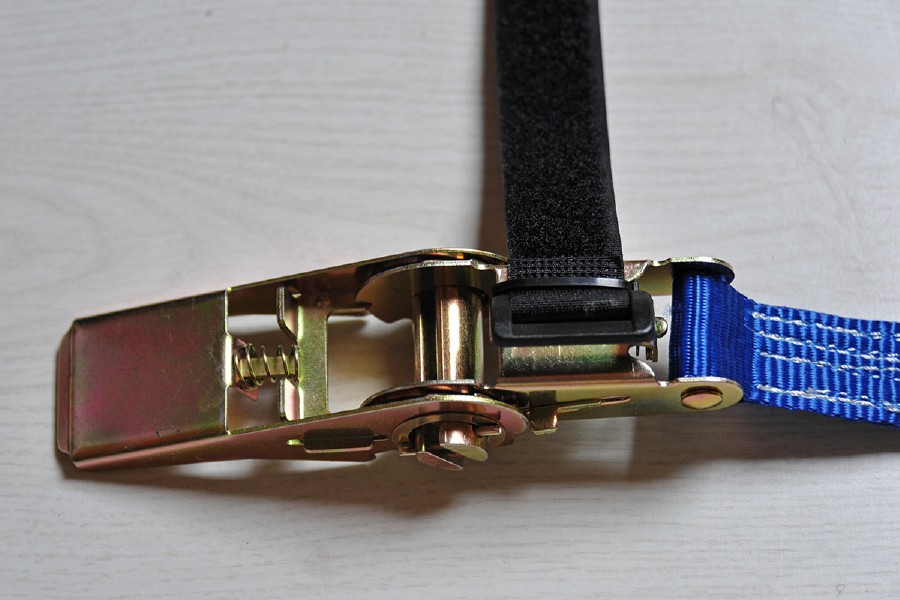

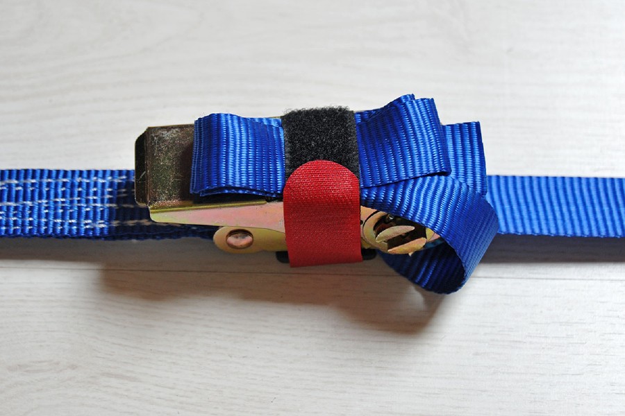

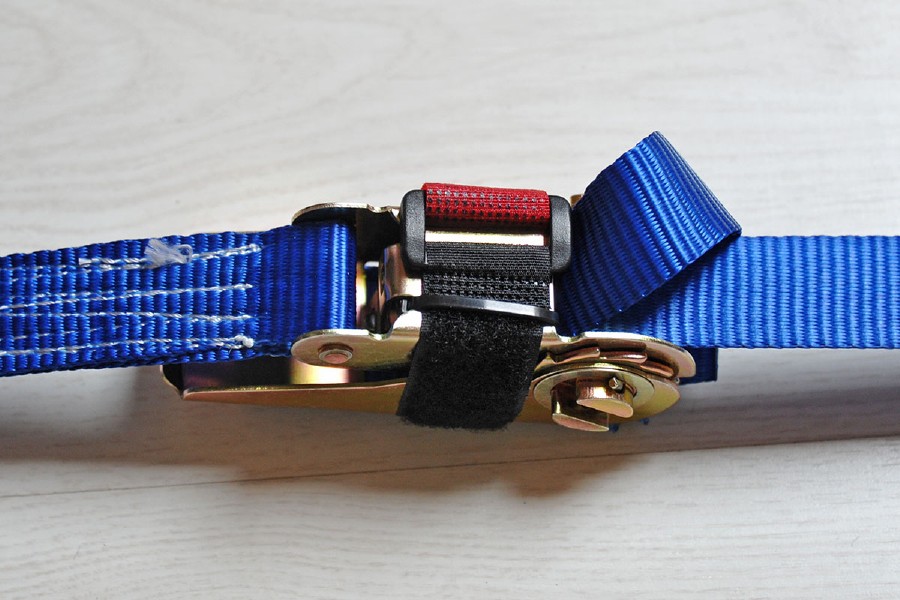

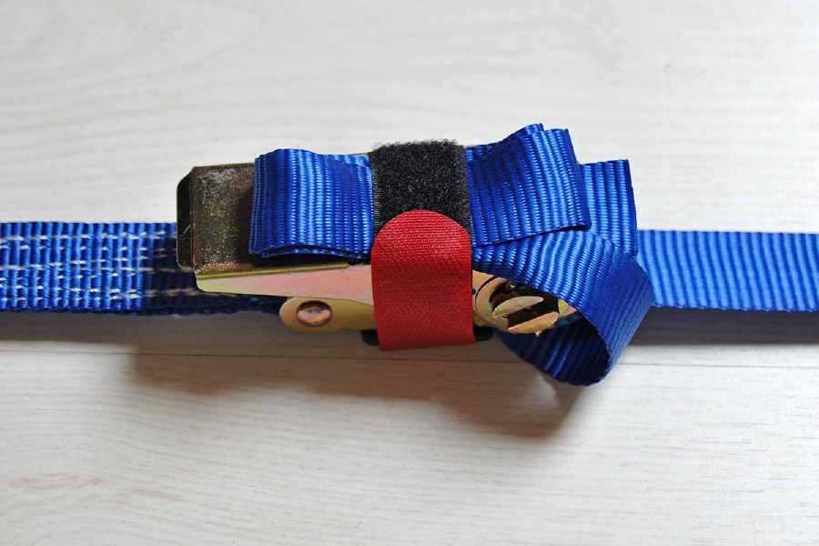

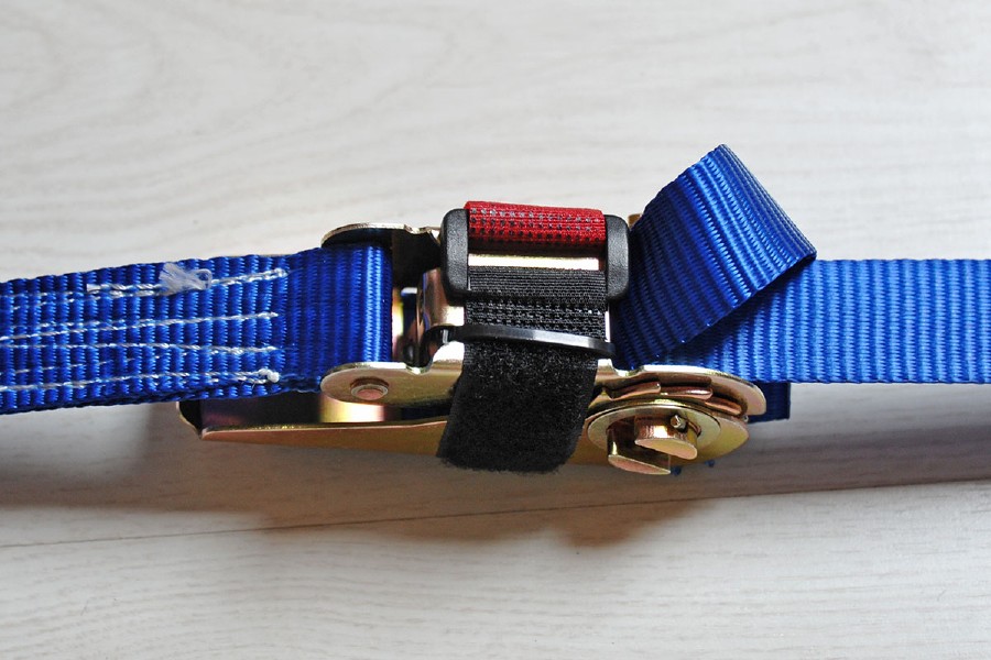

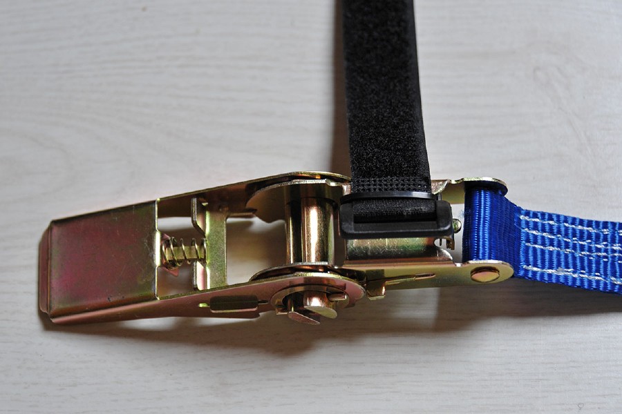

Außerdem verwende ich einteilige Spanngurte, die durch Ringösen gezogen werden. Dadurch können sich keine Haken lösen. Die überschüssigen Enden der Spanngurte befestige ich mit Klettbändern, die verlustsicher an den Ratschen befestigt sind.
Abspannung_Klettband.jpg Abspannung_Klettband_Befestigung_1.jpg Abspannung_Klettband_Befestigung_2.jpg

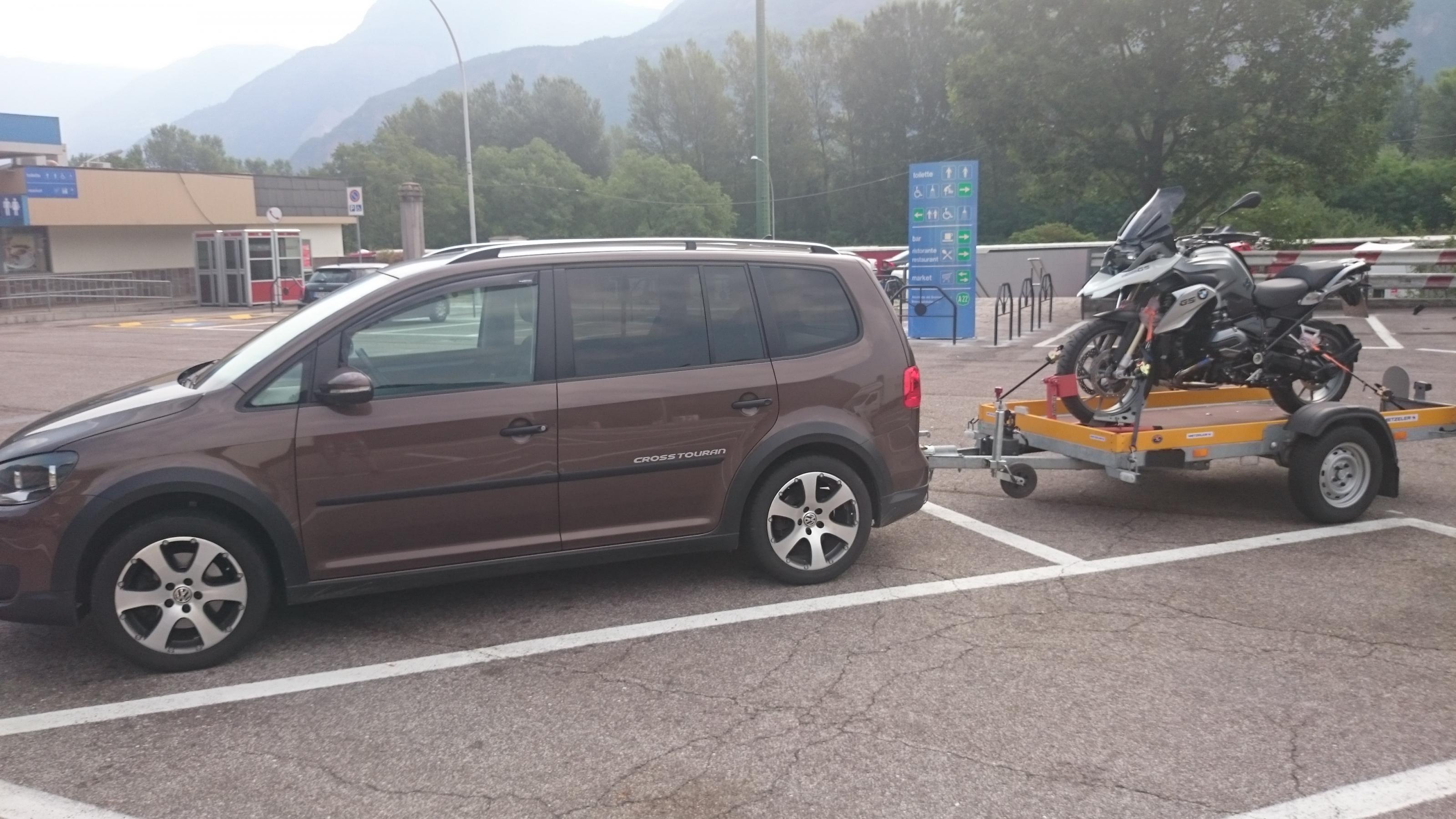

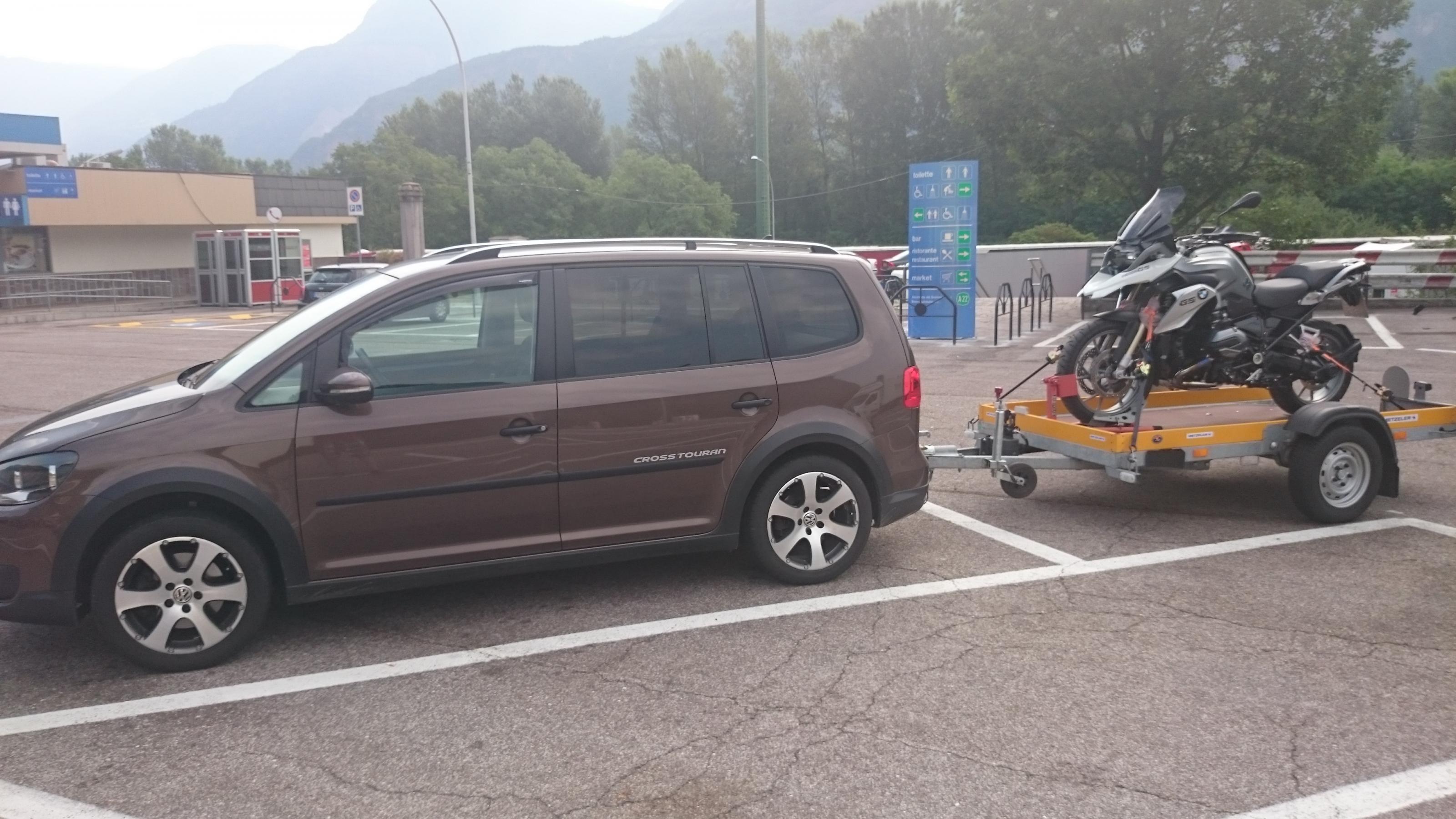

Hallo ganz einfach ich habe meien GS jetzt erst bis nach Italien auf dem Anhänger transportiert ,vorne das Rad in der Vorderadwippe ,welche fest auf dem Anhänger fixiert ist,vorne nehmen ich dann Automatikspanngurte in Verbinden mit einzelnen Gurtschlaufen ( Doppelschlaufen)die lege ich untenüber dem Kotflügel,also an der unteren Gabelbrücke an und dann die Hagen der Automatikgurte in die Schlaufen.Gabel kann so frei federn .Ein guter Bekannter schafft bei BMW und erklärte mir das so ,das es stabilste Punkt wäre.Hinten mache ich wie in der Anleitung beschrieben durch die Fussrastenhalter auch mit Automatikgurten.Mein Motorradanhänger hat nocheien zusätzliche Traverse vor der Vorderradwippe mit Befestigungsösen,so kann ich die Maschine in die Wippe reinziehen und nicht Seitlich weg.Ein Klettband umd duie Handbremse und den ersten Gang drin.Mein Hänger hat eien Hydrauliche Absenkautomatik,wenn ich die Gurte alle gelöst habe und den Hänger absenke damit die Maschine sich nicht selbständig macht.An der Wippe ist zuzsätzlich noch ein Haken der veriegelt das umklappen der Wippe .DSC_0368.jpg Das reicht absolut aus.Habe auch das Motochinchsystem .Transport ohne Spanngurte. Spanngurte trotzdem zusätzlich nur vorn aber nicht nötig,Klettband um den Handbremsgriff funktioniert auch ohne Wippe verwendbar aber so sicherer ,hatte ich benutzt bei der F800R2013-07-13 10.25.45.jpgDie Automatikgurte haben Karabiner so kann sich der Gurt von den Doppelschalufen sich nicht aushängen.

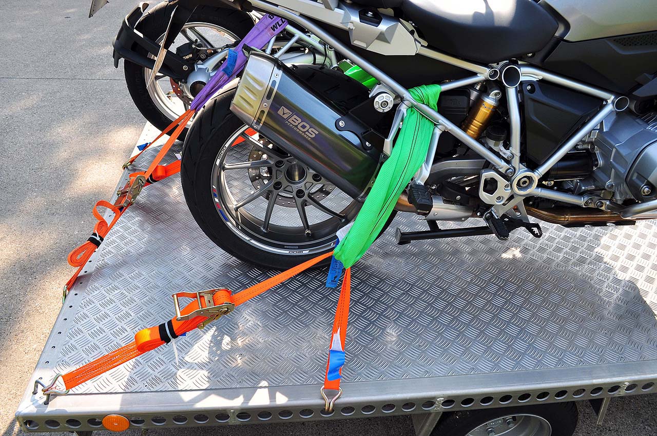

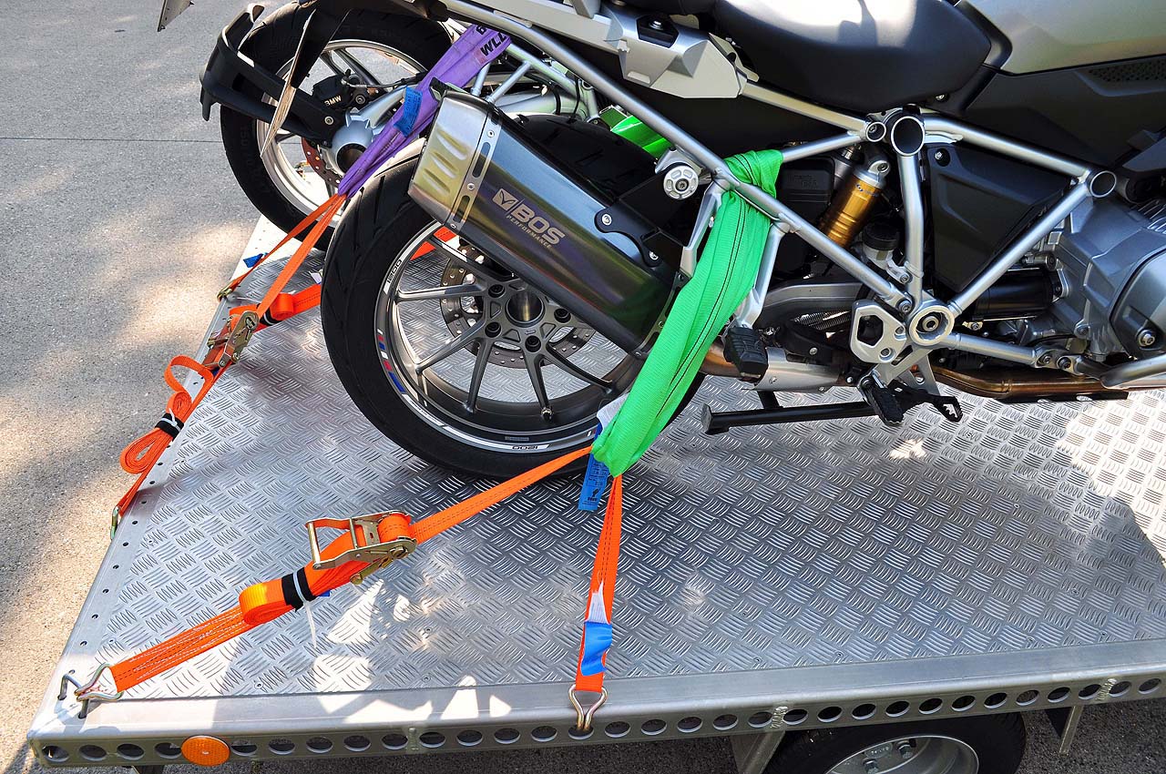

wenn ich so manche fotos sehe wie da verzurrt und verladen wird, wundere ich mich eigentlich das nicht noch viel mehr moppeds vom hänger fallen!

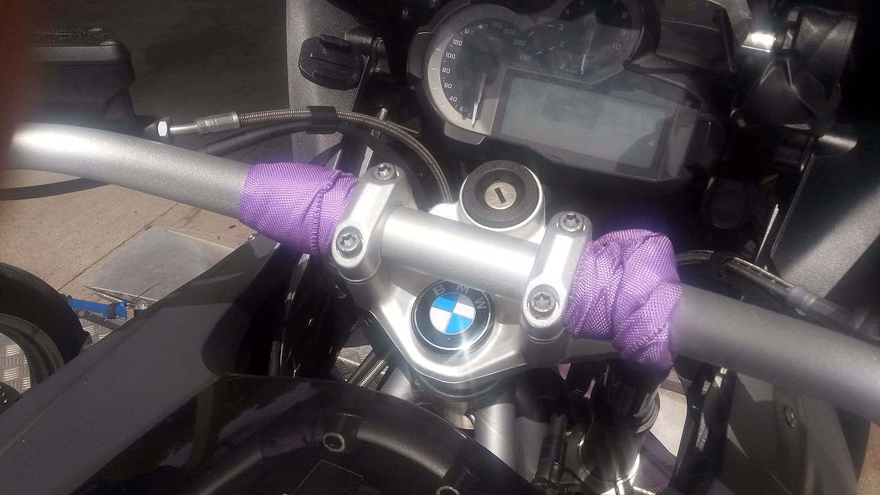

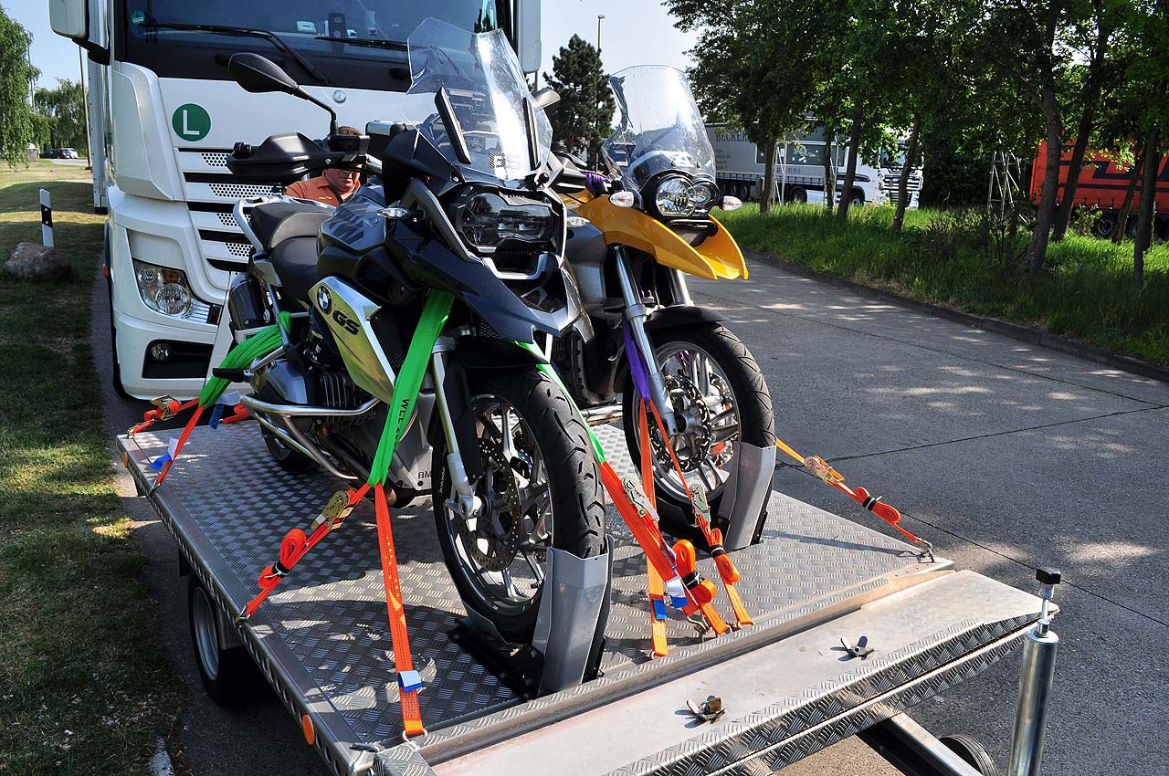

ich verwende schlaufen und ziehe die kiste dann richtig in die federn. die schlaufen werden vorne über kreuz und dann über den lenker eingefädelt. anbei ein paar fotos:

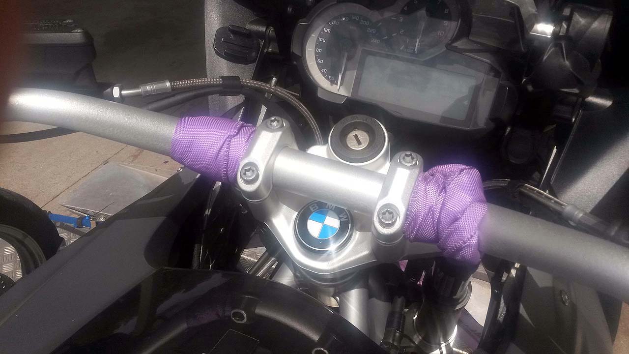

Anhang anzeigen 170973Anhang anzeigen 170974Anhang anzeigen 170975Anhang anzeigen 170976

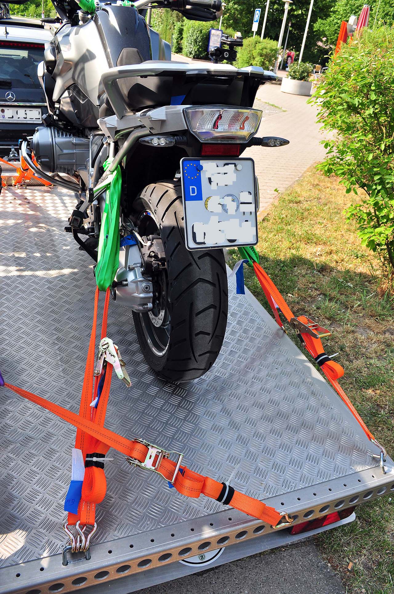

Ich zieh die Mopeds auch immer in die Federn. Nehme aber normale Spanngurte. Den Gurt am Lenker nehme ich nur, wenn ich alleine am Verladen bin, damit steht das Bike erstmal, damit ich die anderen Gurte dann montieren kann. Den Gurten am Lenler alleine traue ich nämlich nicht. Und man verdreht bzw. löst die Griffgummis damit.P1010001.JPG
GSTroll
GSTroll
09.06.2013
2.273
Rhein-Main-Gebiet
schau dir mal das erste foto an. die schlaufen gehen innen am lenkerblock rum und nicht außen an den griffen.
die verzurrung vorne ist das a und o! zusätzlich steht das bike vorne noch in einem kippständer. wenn du alleine am verladen bist ist das genau das richtige. einfach reinschieben und das bike bleibt damit schon alleine stehen.
