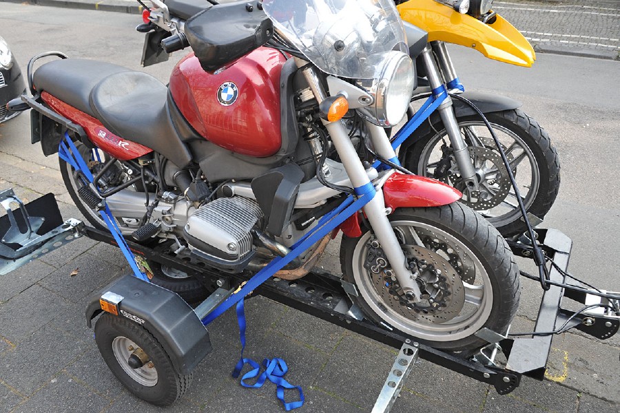

lange rede ... kurzer ..... bla. bilder sagen mehr als viele worte:
bei spanngurten mit sicherung braucht es nicht so viel federvorspannung vom bike als bei verwendung von spanngurten die mit haken versehen sind aber keine sicherung haben.

haken ohne sicherungsclip setze ich mittels parallel eingehängtem spanngummi unter zug.
wenn das mopped dann wirklich mal zu tief einsackt, hält das gummi die haken an ort und stelle.

hast du evtl. noch ein foto von deiner konstruktion?

wenn das bike nicht in die federn gezogen ist, kannst du alle 100 meter anhalten, weil einer deiner spanngurte sich automatisch ausgehakt hat, sobald du über die kleinste fahrbahnunebenheit gefahren bist.
diese Probleme gibt's nicht, wenn das Krad hinten über den Reifen und vorne über die untere Gabelbrücke verzurrt wird.
das verstehe ich nicht. hinten nur den reifen verzurren ohne seitliche abspannungen? was soll das bringen wenn ich das hinterrad fest auf dem boden fixiere? beim nächsten schlagloch federt die kiste ein und die seitlichen gurte haben wieder spiel.
wo ist an der LC vorne die untere gabelbrücke?

ich habe hier bisher kein "verzurren über den reifen" gesehen, dem ich auch nur ansatzweise vertraut hätte.
das Rad sollte oben schon einmal umschlungen werden und dann den Gurt schräg nach unten abspannen, so mach ich das immer. Der Gurt kann nicht abrutschen.
