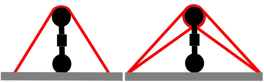

wenn schon dann wie "bajaman" gezeigt mit dem tyrefix und immer nach unten
Damit macht man meines Erachtens gleich zwei Fehler:
  1. der Tyrefix bietet keine seitliche Abstützung, bei starker Querbeschleunigung kann der Reifen als seitlich aus der "Halterung" herausrutschen
  2. das Verzurren nach "unten" ist nur für starre Ladungen sinnvoll, die man über erhöhte Reibungshaftung an der Ladefläche fixieren will. Für schmale und elastische Ladungen wie ein Motorrad ist die Direkteverzurrung sinnvoll, bei der die Zurrgurte möglichst flach angebracht werden.
Hinzu kommt noch der unverschämt hohe Preis des Tyrefix. Ein Paar simpler einteiliger Spanngurte koster 1/10 des Tyrefix und bietet zudem rutschsichere Seitenführung.

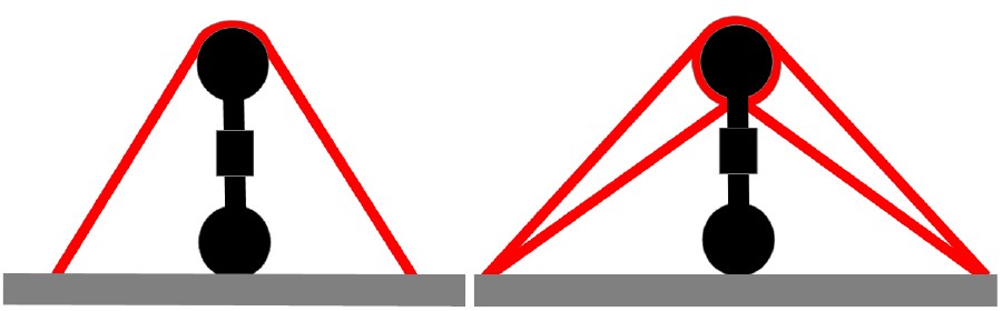

desweiteren ist lässt sich der Reifen ja "vorspannen", d.h. die Gurte drücken etwas ein, so daß der Gurt immer unter Spannung stehen
Wie bereits erwähnt, ist das Problem beim Niederzurren der relativ steile Winkel der Gurte, damit der Reifen nicht so leicht unter dem Gurt durchrutscht. Dadurch fehlt es dann an der Seitenführung. Mit zwei unabhängigen Gurten ist ein seitliches Verrutschen unmöglich, die Gurte können also relativ flach verlaufen (Direktverzurren) und sichern deshalb besser gegen seitliches Kippen.
Vielleicht trägt die Skizze zum Verständnis bei.

ist natürlich noch besser,
wobei ich meine, ein Wettbewerbsprodukt des Tyrefix mit einem zusätzlichen Gurt gesehen zu haben, der den Reifen umschlingt!
ich für meinen Teil mache in dem Fall den Gurt einmal um den Reifen und spanne dann auf der anderen Seite ab,
wenn das nicht reicht, dann weiß ich es auch nicht mehr
