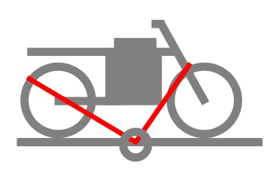

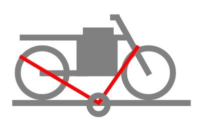

Hinten kann man ja meinetwegen auch eine Hohlachse als Befestigung nutzen, aber vorne - ne
Nun ja, das youtube Video zeigt ganz eindeutig, dass man das sehr wohl kann. Außerdem passt diese Verzurr-Methode gut zum Thema dieses Threads.
Da reichen dann eigentlich 3 Gurte
Eine interessante Aussage. Bei einem Zurrgurt-Hersteller findet man andere Infos.
Schrägverzurrung
Für diese Methode werden mindestens 8 Gurte benötigt.
Diagonalverzurrung
Hierbei werden mindestens 4 Gurte benötigt.
Da sich der Hersteller auf die einschlägigen Normen bezieht, durfte auch die Rennleitung ähnliche Erwartungen haben.
Franzl
17.01.2013
66
verkratzt da nicht alles?
Nach ein paar tausend Kilimetern (Sardinien, Pyrenäen) kann ich sagen: da verkratzt nix.
mMn wären die Schlingen auf dem Hinterrad nicht gewandert, wenn ordentlich an den richtigen Stellen in die Federn gezogen wird.

Franzl, Du bist beispielgläubig
Hääh? Welche Sekte ist das denn?
hast in der Vergleichbarkeit Deines Beisiels zur Diagonal und Schrägverzurrung einen Denkfehler, da sie sich auf eine Ladung ohne Befestigung auf der Ladefläche bezieht.
Wieso Denkfehler? Willst du andeuten, dass man die Räder des Motorrads auf dem Anhängerboden festschrauben soll? Ich mache das jedenfalls nicht.
dann braucht man unter Umständen sogar nur einen Gurt
Wie bereits gesagt, beziehen sich die Angaben des Spanngurtherstellers auf gültige Normen. Wenn es eine Norm gibt, dass nur ein Gurt ausreicht, dann wäre eine Quellenangabe hilfreich - damit man sich bei der Rennleitung darauf berufen kann.

1. Den Federn ist es zu 99% wurscht! Oder bockst du dein Auto auf wenn du es mal nicht brauchst?
Dir scheint der Unterschied zwischen normaler Federbelastung und völliger Feder-Entlastung nicht klar zu sein. Da wird es natürlich schwierig, sachlichen Argumenten zu folgen.
2. In die Federn ziehen bis zum Anschlag ist nicht nötig!
Sag' ich doch! Man muss die Spanngurte einfach nur an ungefederten Teilen des Motorrads befestigen.
3. Welche Dichtringe sind betroffen und warum?
Frag halt bei lioncraft.de nach, wenn Du mein Zitat von deren Website nicht akzeptierst.
4. Es reicht doch, sich vorstellen zu können
Eben nicht.
