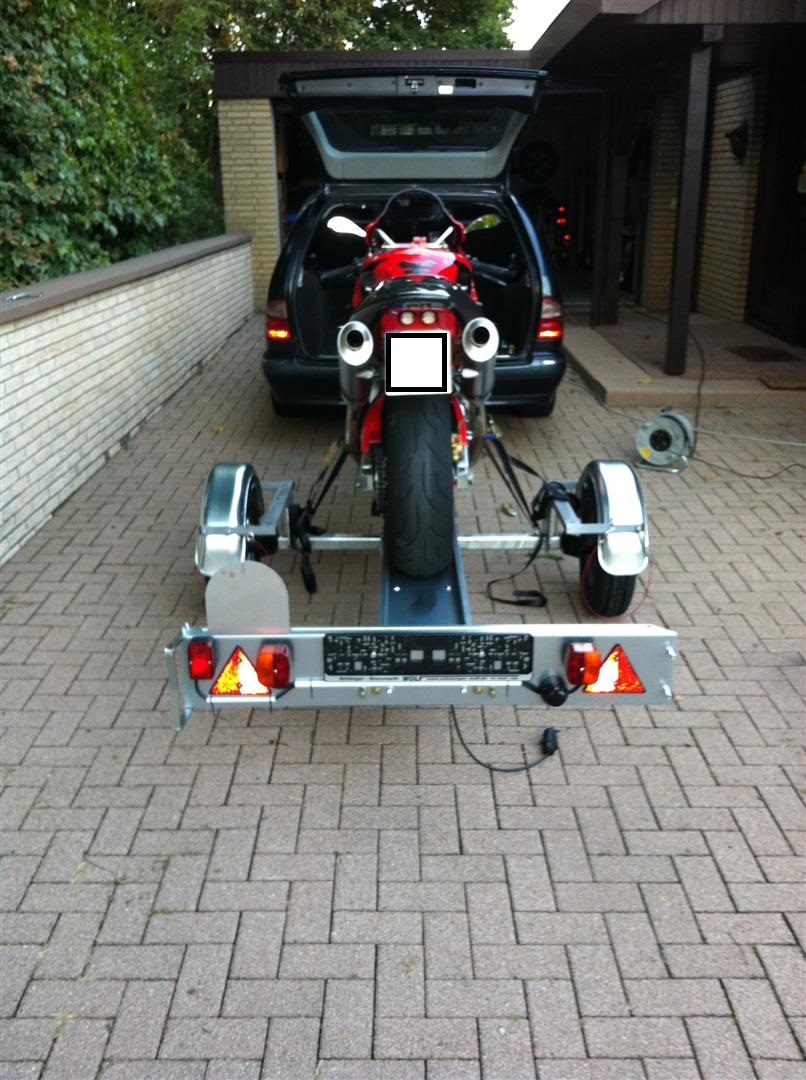

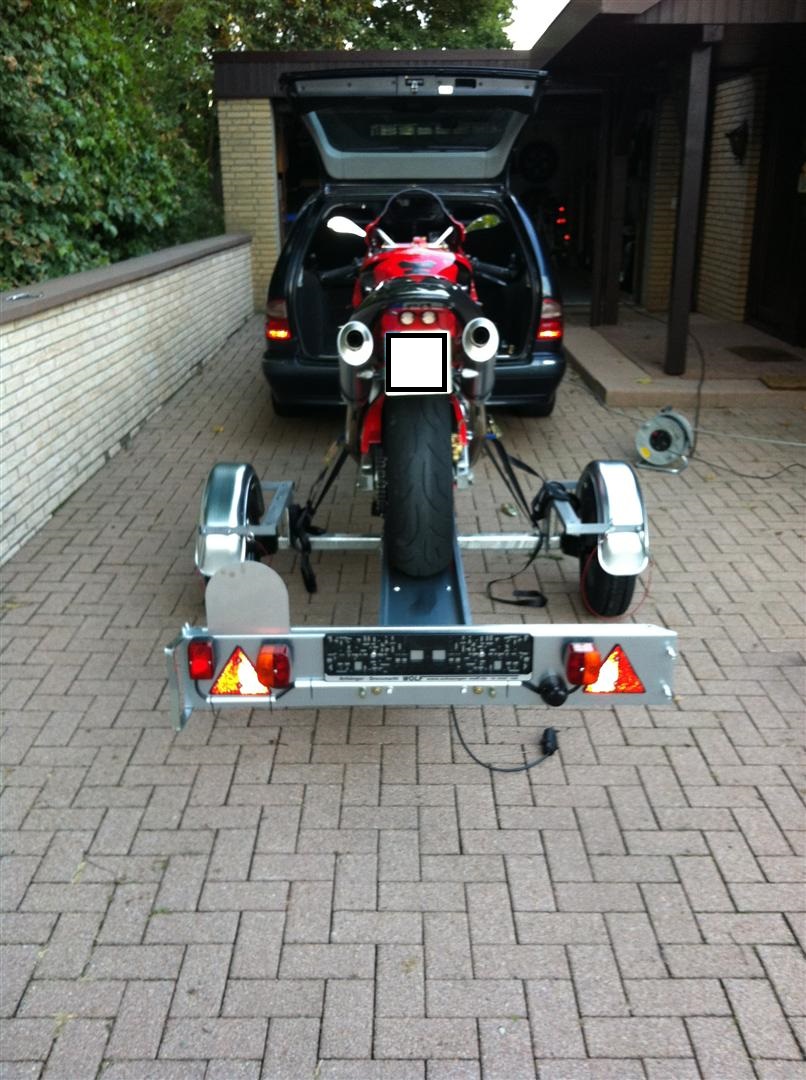

Also ich mache es ganz einfach: dieses Teil wird vor die Bordwand gestellt, so dass das Moped nicht mehr nach vorne kann ...
dann wird die GS mit dem Vorderrad rein gefahren und schon kann ich in Ruhe verzurren, denn die GS steht von alleine. Mit zwei Gurten

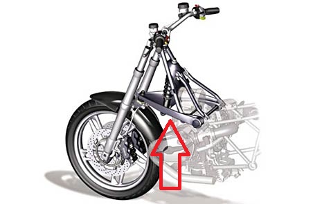

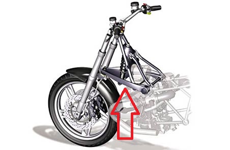

gehe ich durch den Telelever und fixiere so nur das Moped am Boden, das es nicht aus der Wippe springen kann ...
und das Hinterrad wird so auf dem Boden fixiert
und fertig ist die Sache. Bei mir wird nichts in die Federn gezogen ... Bisher habe ich nur gute Erfahrung damit gemacht :)
sieht für mich ordentlich auch ordentlich aus, wobei mir doch die leicht schräge abspannung persönlich besser gefällt.
ich sichere übrigens die vorderradbremse zusätzlich mit einem straffen gummiring. damit steht die fuhre noch einen tacken fester im ständer.
Ja nee, da hast Du auf jeden Fall recht, die beiden Gurte bei dem Telelever werden schon schräg gespannt. Das hattest Du doch gemeint? ... Für die Bremse nehme ich immer ein Klettband, erfüllt auch den von Dir genannten Sinn. Danke für den Hinweis :)

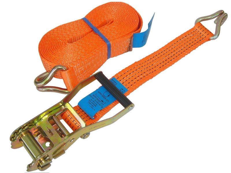

Also die Zurrgurte bzw. Schlingen haben in dieser Form (Mal unabhängig vom Anschlagwinkel betrachtet) mindestens eine Reißkraft von 10kN. 2 Stück ergeben 20 kN. Das Moped hat ein Gewicht von ca. 2,5 KN. Um die Schlingen zum reißen zu bringen sind somit mindestens 8g notwendig. Bei dieser Negativbeschleunigung musst Du Dir über die Mopeds auf dem Anhänger die wenigsten Gedanken machen.
Unabhängig davon sollten unter die Schlingen bzw. Zurrgurte unbedingt ein Reibschutz in Form eines Gummi- oder anderen Lappens gebracht werden. Mir sind schon 2 Gurte gerissen, weil sie sich an Graten der Fußrastenanlage durchgescheuert haben. Das ist in meinen Augen das viel größere Problem.

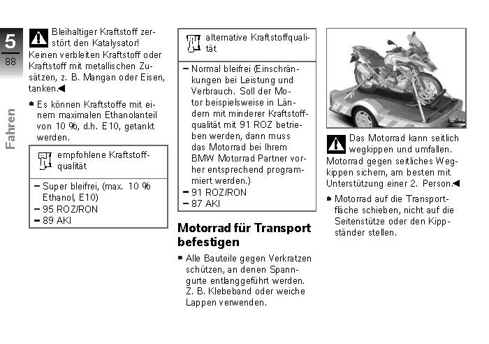

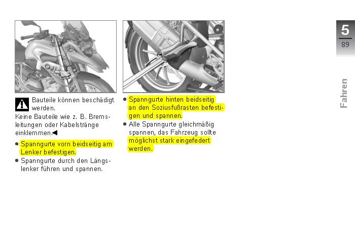

die Zugfestigkeit bei Spanngurten wird in daN angeben, kN ist die Einheit für die Schubkraft von Strahltriebwerken etc.. Eisenbahn und Bau Nutzen auch kN. Bei ein einem Aufprall zwischen 50 - 100 km/h entstehen Kräfte von bis zu 20 G, da die meisten schneller als die erlaubten 100 fahren entstehen also noch wesentlich höhere Kräfte beim plötzlichen Abbremsen oder Aufprall. Es ist also ratsam vor der Gurterei nachzurechnen.
Anmerkung: kommt es zu einem Unfall bei dem mangelhafte Ladungssicherung eine Rolle spielt macht der Gesetzgeber keinen Unterschied zwischen privaten oder Berufskraftfahrern. Also gerade die Privaten sollten sich schlau machen, die gewerblichen werden heute in der Regel sehr gut geschult.
Die Sätze: "wird schon gut gehen", " habe ich immer so gemacht" ziehen beim Schiefgehen immer diese nach " hab ich nicht gewußt", "hätte ich doch andere Gurte genommen". Hilft dann aber auch nix mehr.

UPSSSS jetzt erst gesehen, die sind bei BMW mutig, aber gut ist der Hersteller, zur Not haften die Jungs mit ihren Tips aus der BA. Also immer schön an die BA halten und die besten Gurte nehmen.
Was ist da jetzt der mutige Anteil?
Die SI Einheit ist 1N.
Mir ist 1kN genau so recht, wie 100daN.
Und die StVO sagt:
Die Ladung einschließlich Geräte zur Ladungssicherung sowie Ladeeinrichtungen sind so zu verstauen und zu sichern, dass sie selbst bei Vollbremsung oder plötzlicher Ausweichbewegung nicht verrutschen, umfallen, hin- und herrollen, herabfallen oder vermeidbaren Lärm erzeugen können.

Gurten tue ich wie in der Bedienungsanleitung angegeben.

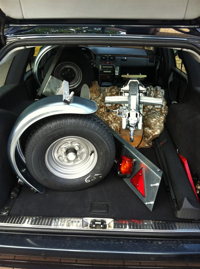

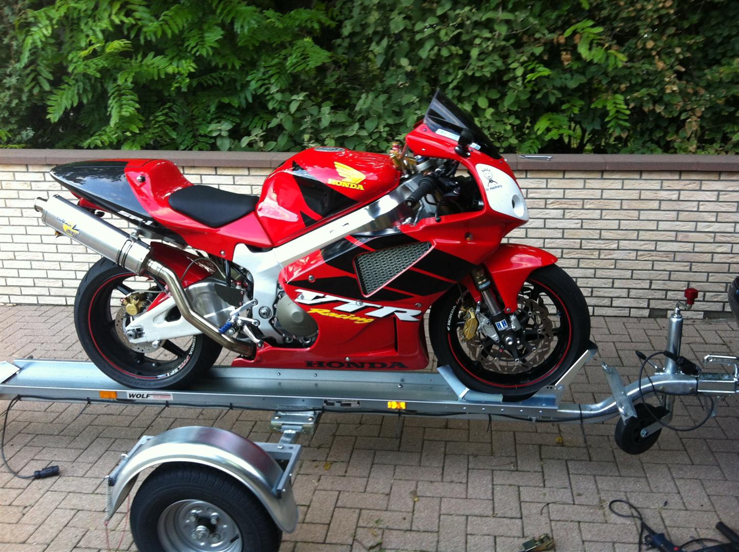

Ich habe einen ungebremsten, zerlegbaren Sporttrailer (max. 500 kg / 100 km/h) für ein Motorrad.
Die Maschine wird mit 2 Ratschengurten, in der Mitte am Rahmendreieckin die Federn gezogen, einen Sicherungsgurt mache ich ums Vorderrad und Wippe. Fertig!
Die GS ADV übrigens genauso.
Dann steht das Motorrad bombenfest, da rutscht nichts mehr.
