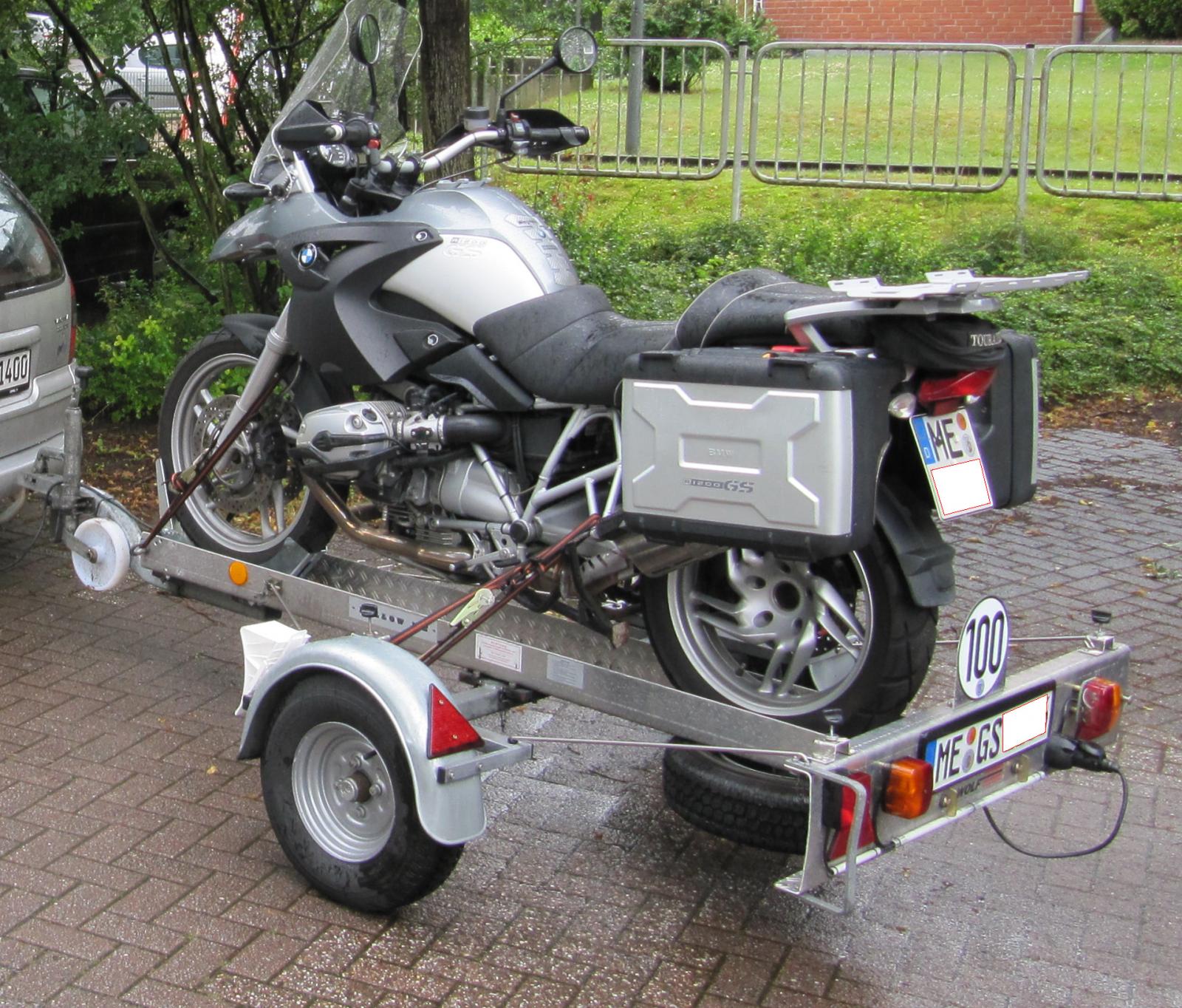

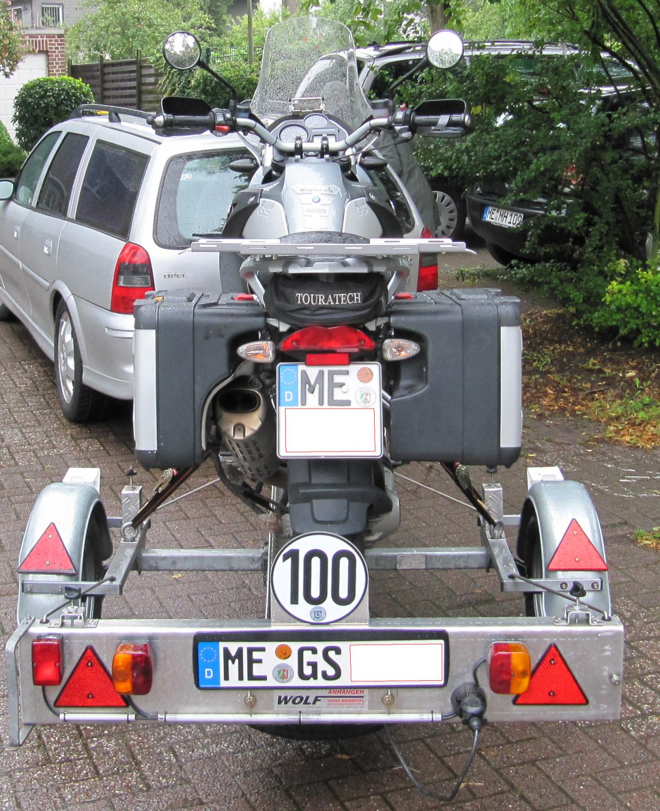

Bei manchen meint man die machen einen Panzer auf dem Anhänger fest.

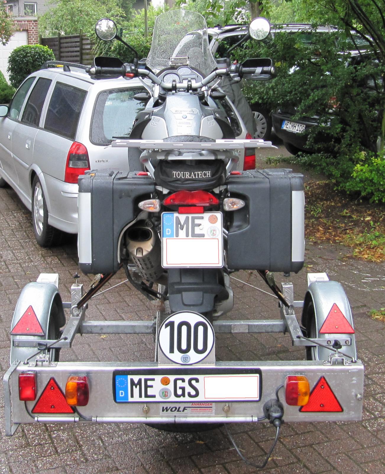

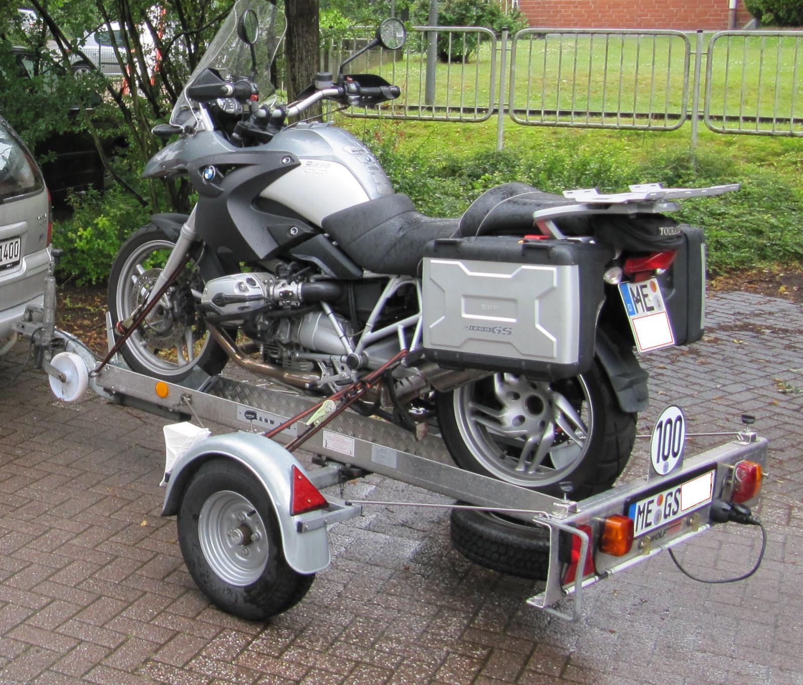

Ich habe einen ungebremsten, zerlegbaren Sporttrailer (max. 500 kg / 100 km/h) für ein Motorrad.
Die Maschine wird mit 2 Ratschengurten, in der Mitte am Rahmendreieckin die Federn gezogen, einen Sicherungsgurt mache ich ums Vorderrad und Wippe. Fertig!
Die GS ADV übrigens genauso.
Dann steht das Motorrad bombenfest, da rutscht nichts mehr.

Was ist da jetzt der mutige Anteil?
Die relativ scharfen Kanten an den Soziusrasten und die Hebelwirkung auf den Heckrahmen. Denn egal wie da abspannt wird es bleibt eine Hebelwirkung auf den Rahmen. Eine sichere Abspannung ist gerade von Punkt zu Punkt, der beste Punkt wäre dann am Heckrahmen direkt. Der Gurt sollte nicht geknickt werden oder über scharfe Ecken laufen. Für eine Umreifung ist dies analog anzuwenden. Gurte die auf fuseln oder Einschnitte / Einkerbungen aufweisen sollten ausgetauscht werden, nur vollkommen unbeschädigte Gurte halten auch das was sie versprechen (sofern sie entsprechend geprüft sind)

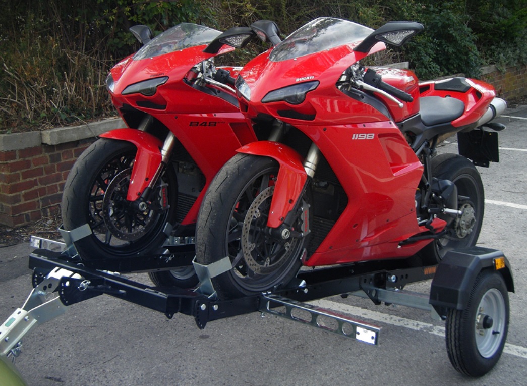

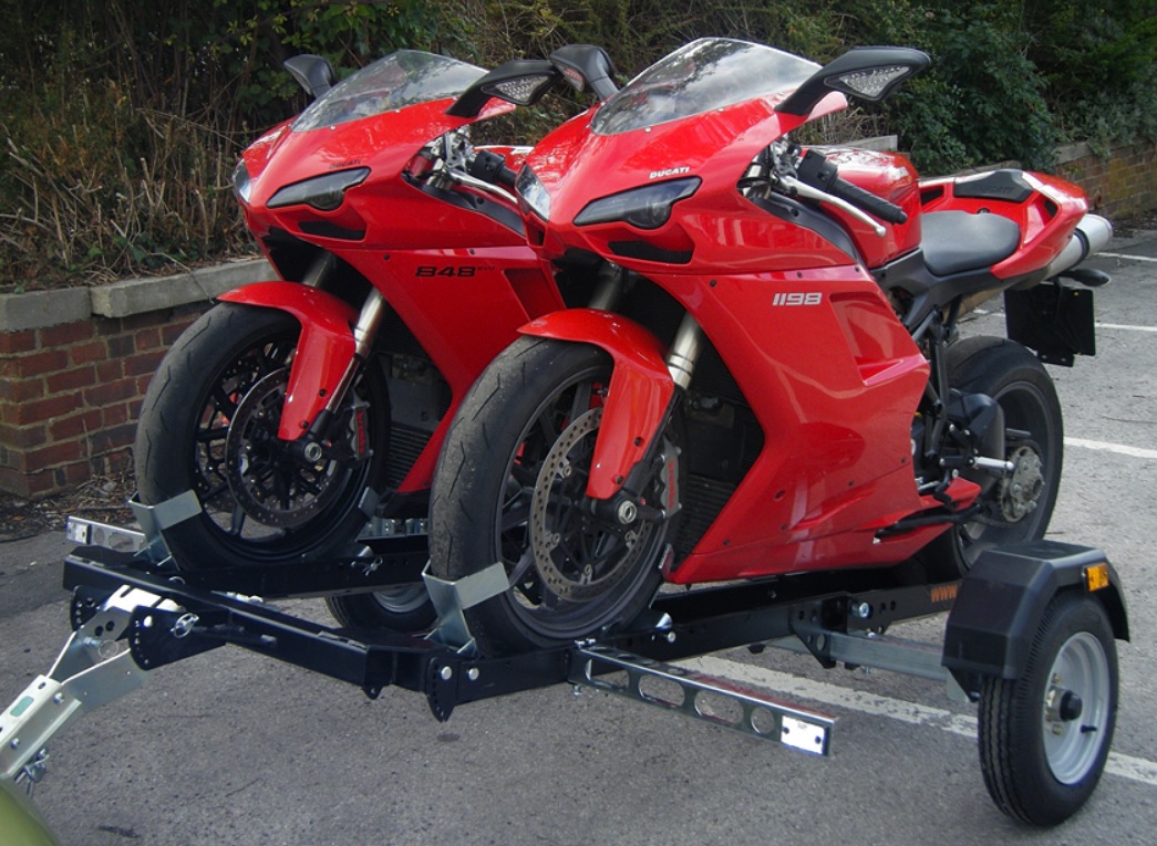

Schönes Teil solange man nur ein Moped transportieren muss.
Zerlegbare Anhänger gibt es auch für zwei Motorräder:
Motolug zerlegbarer / zusammenklappbare Motorradanhänger Video - femon_parts - MyVideo
Das Zerlegen ist nicht nur beim Unterbringen in der Garage vorteilhaft, sondern auch bei Einweg-Transporten (z.B. beim Abholen von Motorrädern): wenn der Anhänger im Kofferraum liegt, gibt es für den PKW keine 100 kmh Begrenzung.
Derzeit scheint es noch keinen deutschen Importeur zu geben, deshalb gibt es auch noch keinen Bericht in der deutschen Fachpresse. In Großbritannien findet man aber Infos, z.B.

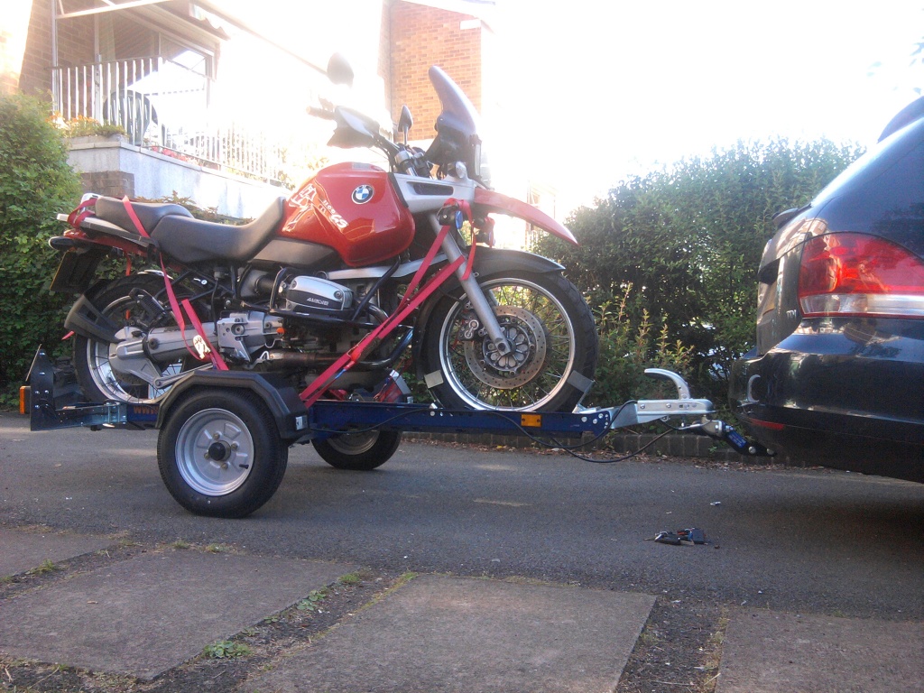

Ich weiß nicht was der ganze Tanz hier soll! Fahre seit Jahren die langen Anreisen mit dem Anhänger, teilweise 1500 Km am Stück.
Vorne Radwippe und 4 Gurte das wars! Die GS wie in der Anleitung übern Lenker, durch die Teleleverschwinge, hinten am Rahmen über den Fußrastenauslegern. Alle anderen Mopeds über die Gabelbrücke und hinten über den Rahmen. Meine Aprilia mit einen Lenkergurt und hinten am Rahmen. Kontrolliere das ganze nach ca. 50 KM und das wars. Hab noch nie irgend etwas BESCHÄDIGT oder gar VERLOREN! Meine 300er KTM spann ich mit Spannratschen nur über die Fußrasten ab, hält genauso, wiegt auch nur 110 KG die Dinger sind auch nur bis 120 Kg zugelassen.
Motolug Review

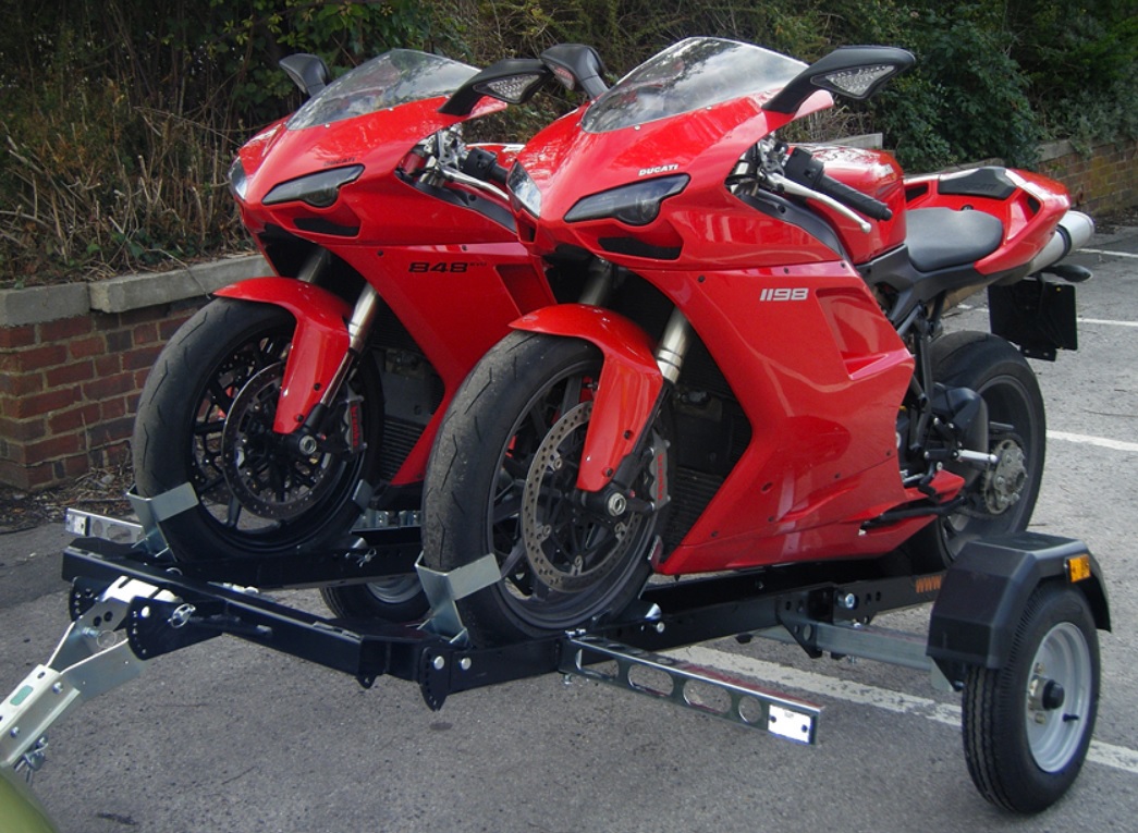

..für zwei Sportlerr reicht der Platz vieleicht, dort bekommst du jedoch niemals zwei GS -Boxer nebeneinander drauf.

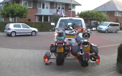

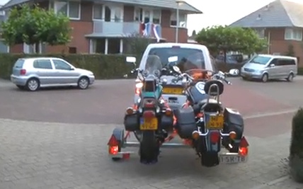

Hast Du es ausprobiert, oder ist es nur eine Vermutung? Im Web gibt es ein Video mit zwei Dickschiffen, deren Hirschgeweihe sich anscheinend nicht in die Quere kommen.
Auf dem Video sieht man auch, wie die Zurrgurte angebracht sind. Das Thema wurde übrigens vor einigen Jahren im britischen Schwesterforum diskutiert
