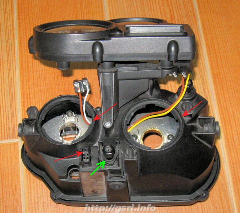

grüner Pfeil
Bitte erst Fahrwerk einstellen, dann die Leuchtweite. Die Schraube nicht zu stark "spannen", die bricht gerne ab.

@ Peter-K:
Tolles Photo, danke. Habe markierte Schraube etwas nach links gedreht und die Leuchtweite schein jetzt OK zu sein. Gibt es eine ("Schrauber")- Faustregel wie man ohne technische Hilfsmittel die Leuchtweite und die Horizontale Einstellung (rechte, obere Schraube) einstellen kann ?
