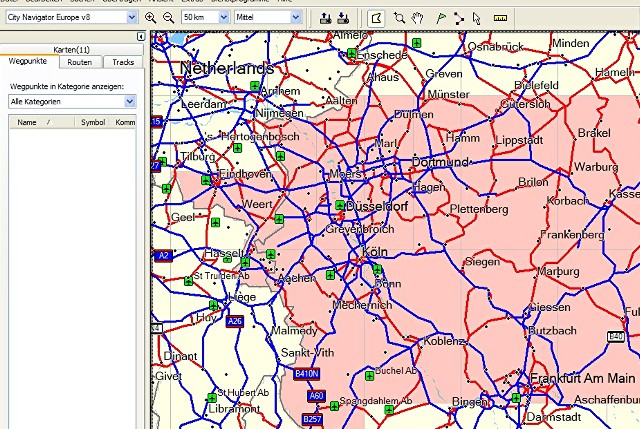

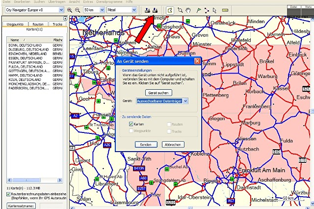

Ich gehe mal davon aus Du meinst die Kacheln in das Gerät zu überspielen und das das 2720 keinen festen Speicher hat:confused: :confused:
Wenn dem so ist,Kacheln im MapSource aktivieren(Bild1).Diese erscheinen dann rot,anschließend (Bild2 roter Pfeil)senden an Gerät drücken ferdich.;)
Zu beachten ist nur das die übertragenen Kacheln nicht größer sind wie Dein Speicher z.b 1,8GB bei 2GB Karte. ;)
Die Übertragung dauert aber einige Zeit. :eek: :D
