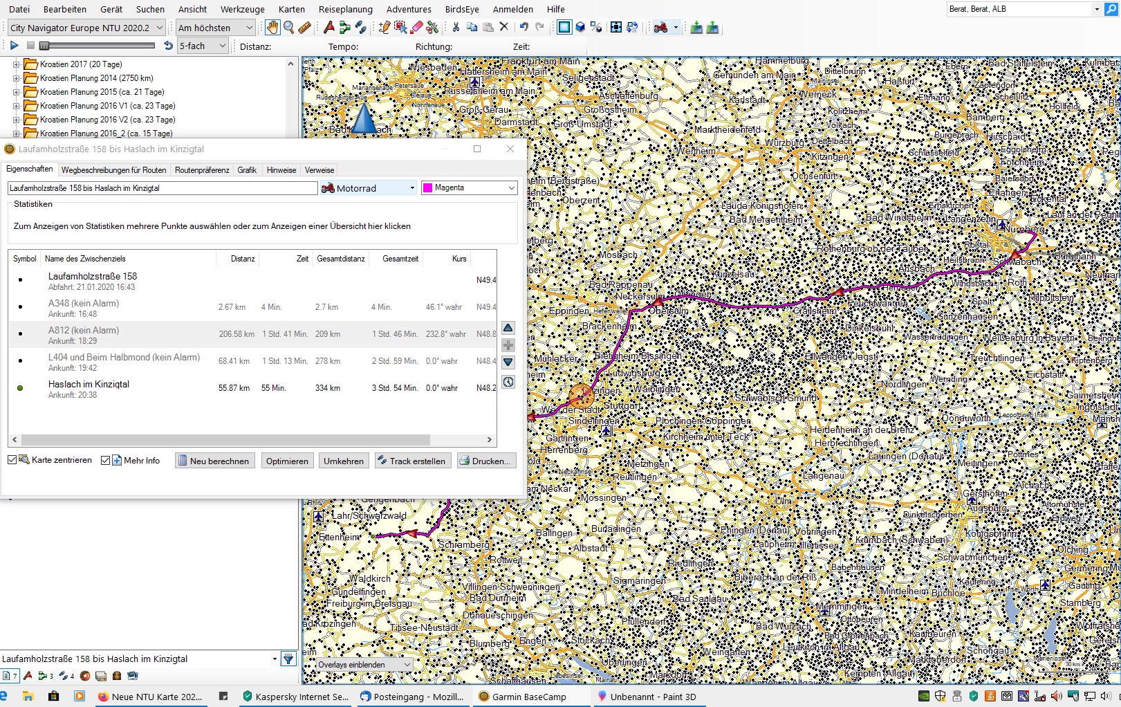

Ein Beispiel: Von Nürnberg in den Schwarzwald
Erster Punkt (Startpunkt). Nürnberg Laufamholzstrasse
2. Punkt: direkt auf der Autobahn nach der Anschluss-stelle Nürnberg-Mögeldorf
3. Punkt: direkt auf der Autobahn kurz vor der Anschluss-stelle Stuttgart-Feuerbach
der Rest nach belieben ...
Die in BaseCamp erzeugte Route führt über die A3 zum Kreuz Nürnberg, folgt der A9 zum Kreuz Nürnberg-Ost, ab dort weiter auf der A6 zum Kreuz Weinsberg, und schliesslich auf der A81 bis zur Ausfahrt Stuttgart-Feuerbach ohne einen einzigen weiteren Zwischenpunkt.
Im Zumo (natürlich) Aktualisierung (Neuberechnung) aus.
Hoffe, Licht ins "Dunkel" gebracht zu haben. Gruss abban

Ich versuche, eine Grafik anzuhängen, der dritte gesetzte Punkt ist kurz vor der Ausfahrt Stuttgart-Feuerbach.
Hat geklappt! Also bitte jetzt!
Gesamtstrecke AB ca. 200km, 3x Autobahnkreuz mit jew. Richtungswechsel ohne einen einzigen Zwischenpunkt!
Gruss abban

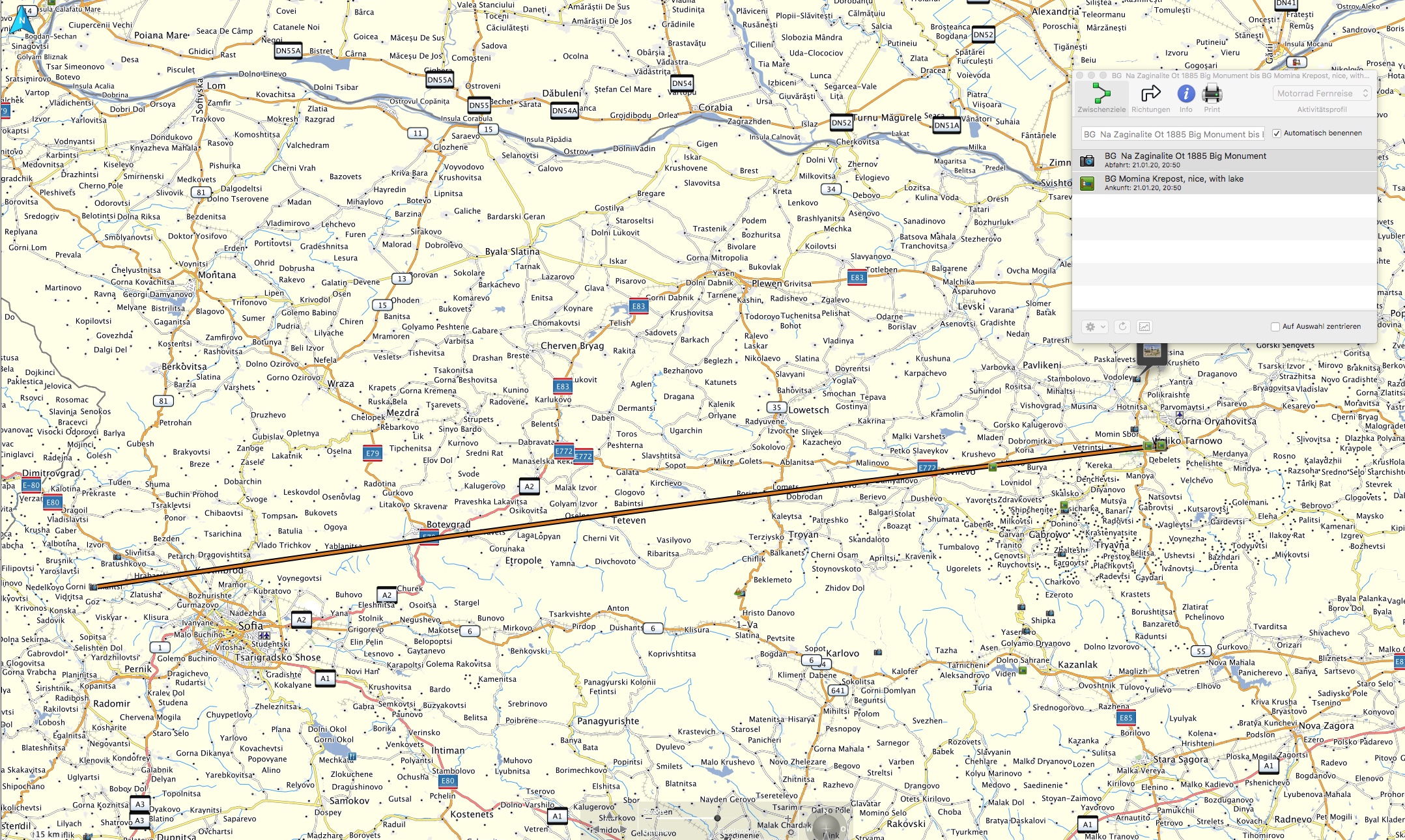

Wenn ich die gleich in 2020.30 plane, dann ist sofort "direkt"

Das hast du gut gemacht mit dem Video. Man sieht jetzt genau das Problem.
Leider hab' ich keine Erklärung warum das so sein könnte.

Das ist meine Erfahrung auch. Ich hab' aber eben spaßeshalber ungefähr abban's Route nachgeplant und da verhält sich mein BaseCamp jetzt genau so, wie abban beschreibt: das anfängliche Landstraßenrouting wechselt auf die AB und bleibt ab dann dort wenn man nur einen einzigen Routennagel auf die A6 setzt.
Ich hätte schwören können, dass das schon anders war. Das werde ich im Auge behalten. Danke für den Hinweis.
