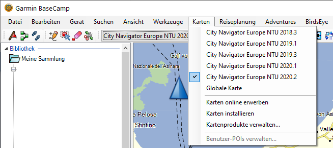

Ich meine nicht beim installieren sondern beim benutzen. Geh' mal in Basecamp. Dort den Menüpunkt 'Karten' runterklappen und schauen, wo der Haken sitzt. Der muss bei der Kartenversion sein, die du benutzen möchtest. Z.B. "City Navigator Europe NTU 2020.2".

Irgendwie reden wir aneinander vorbei :confused: .
Die Trennung zwischen All South und All North wird doch nur im Navi gemacht, nicht in Basecamp. Zumindest nicht in meinem unter Windows.
Bei mir sieht das so aus:
