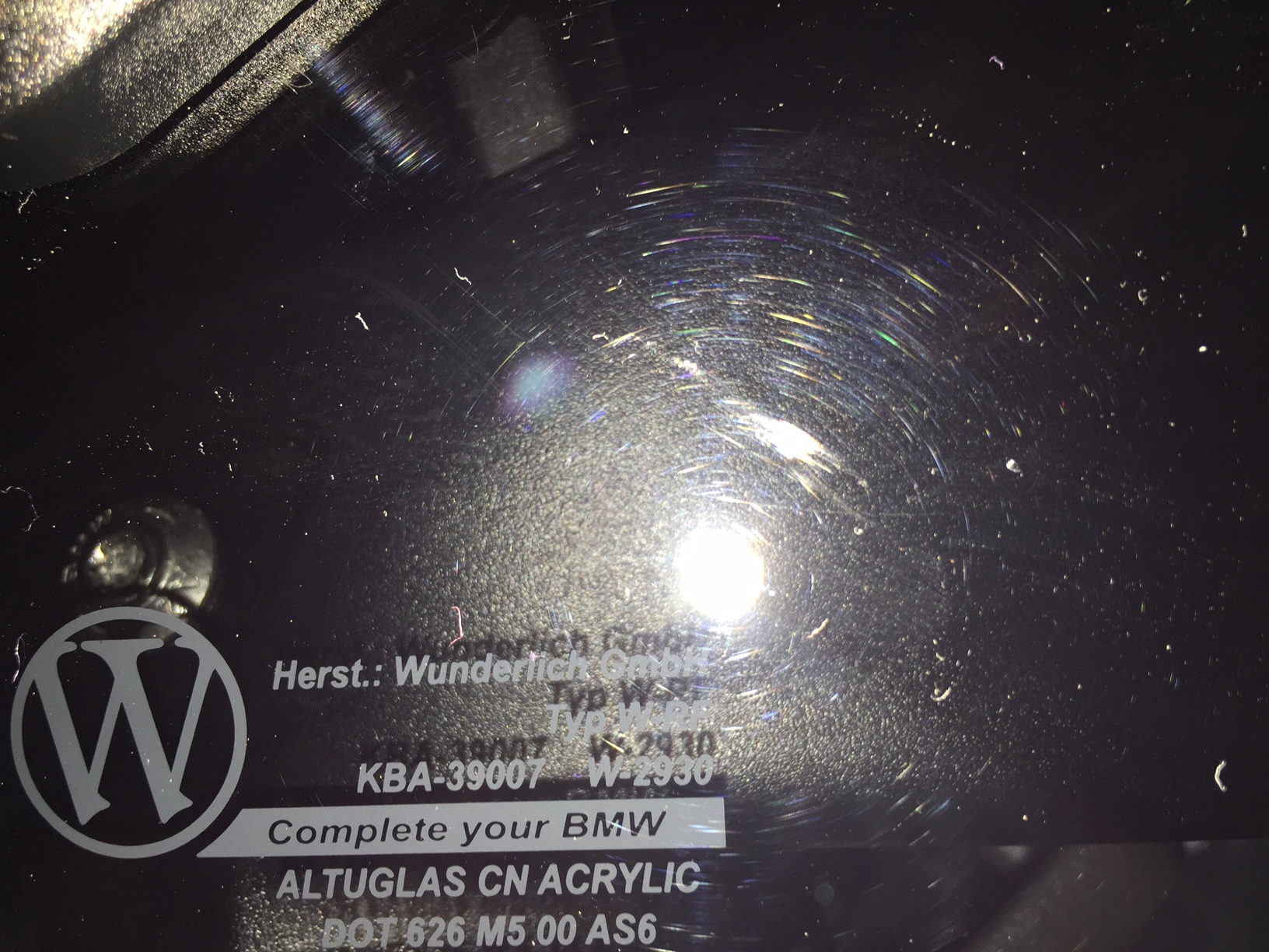

auf der Scheibe ist eine KBA Nr 39007 und ein Teile-Gutachten ist doch bei

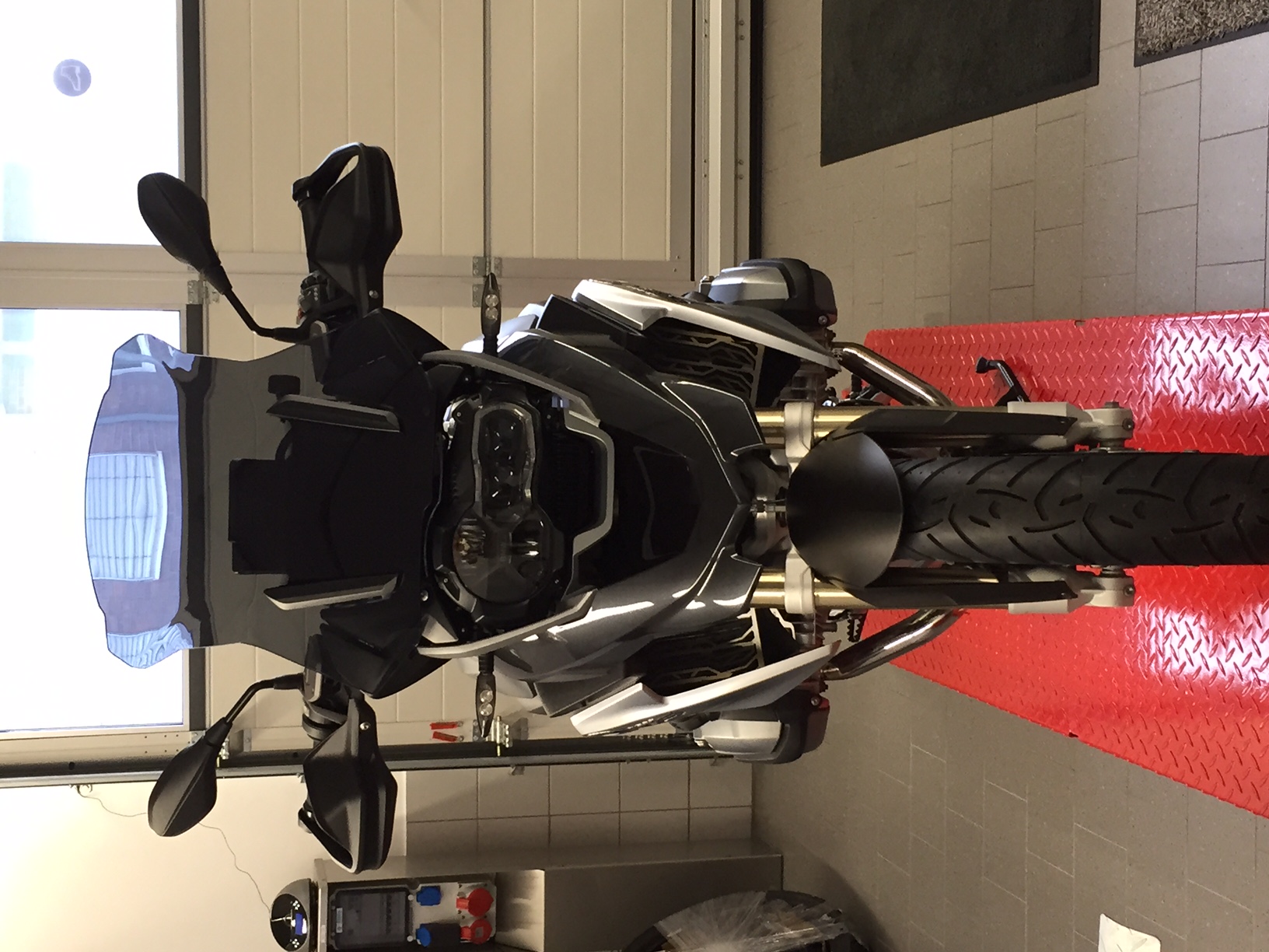

Hier die Tatsachen (Bilder):
Scheibentyp:

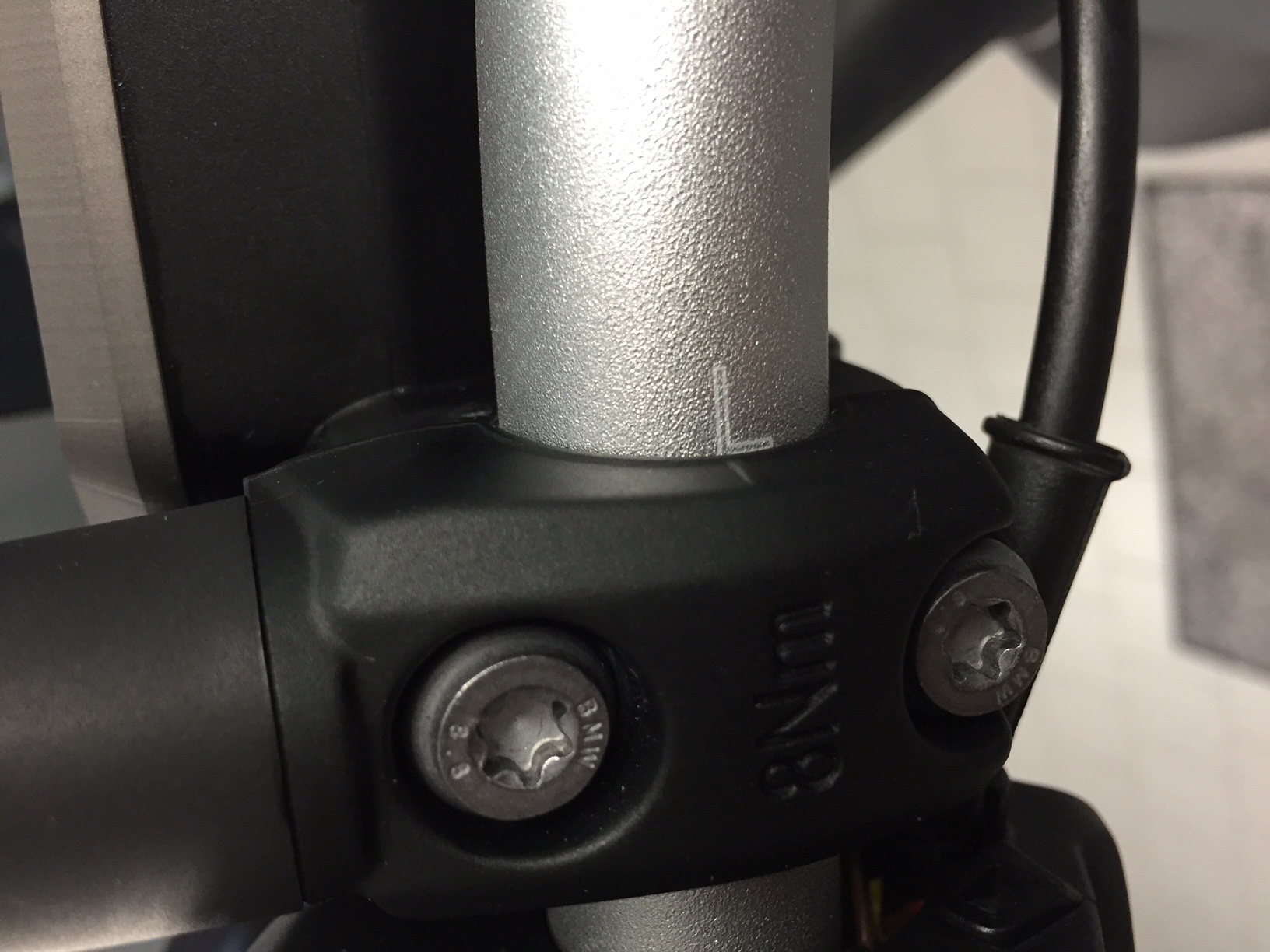

Griffeinstellungen auf NULL:
Vollansicht:

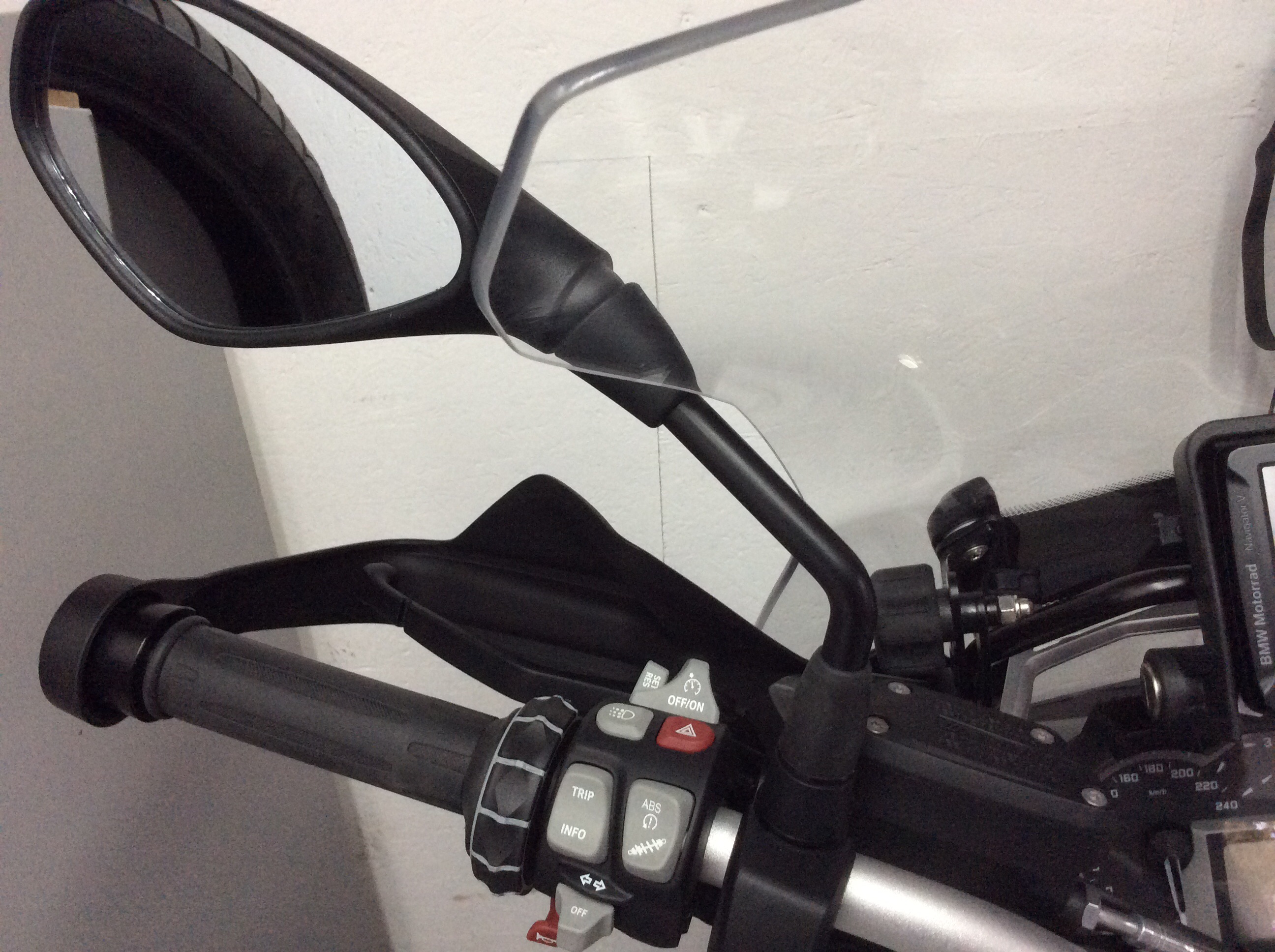

Bild mit Scheibenanschlag (Egal bei welcher Spiegeleinstellung, Scheibe wird um mehr als 2cm verschoben):

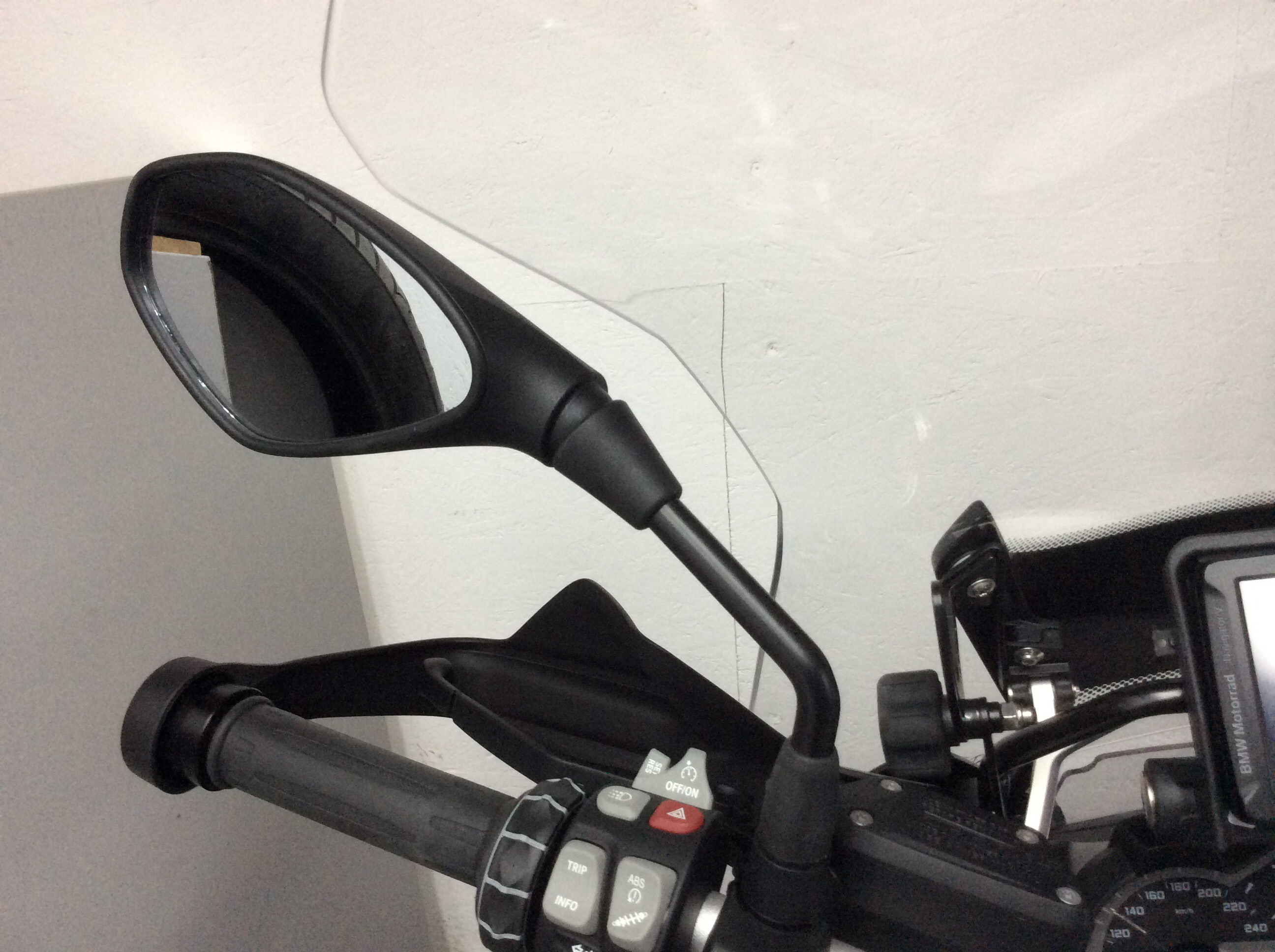

Bild mit Spiegelverbreiterung (Tempomat nicht mehr zu bedienen, Spiegel schlägt trotzdem an):
Und nun ?

Hab hier auch mal die Bilder von mir hier reingestellt. Einmal in niedrigster Scheibenstellung (knapp, aber immer noch 5mm Luft rundum), und einmal ganz oben.
Was ich allerdings gleich nach Anlieferung gemacht hatte war, dass ich beide Armaturen etwas verdreht hatte. Brems- und Kupplungshebel sollen mit dem Arm etwa eine Linie bilden! Hast Du das schon mal überprüft?
Hallo SUM,
danke für Deine Bilder.
Die Verstellung der Armaturen hatte ich auch schon probiert.
Auch hier gibt es nur eine Scheibenposition wo der Spiegel nicht anschlägt.
Bei mir sind es beidseitig ja auch >2,5cm !
LG
