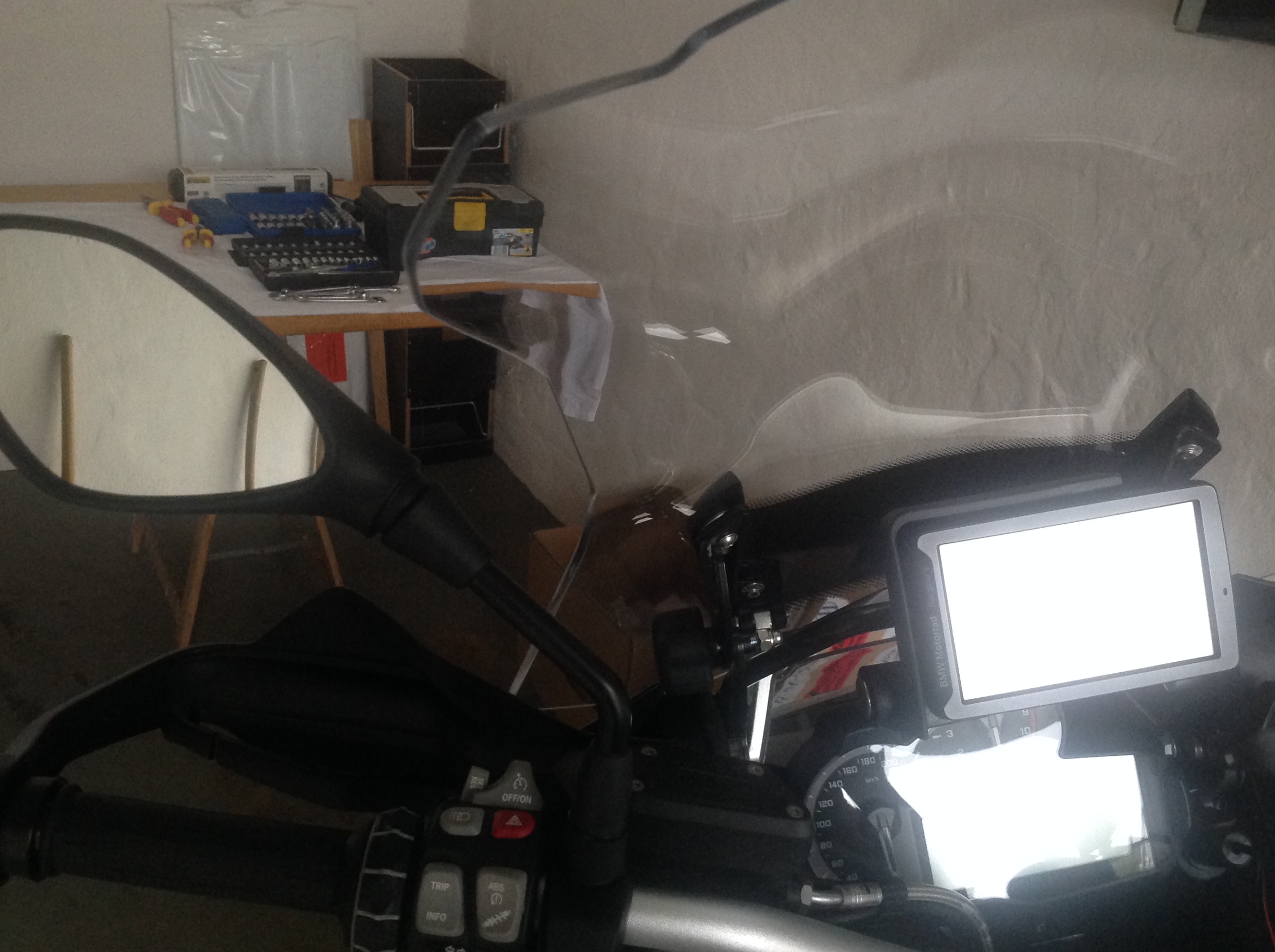

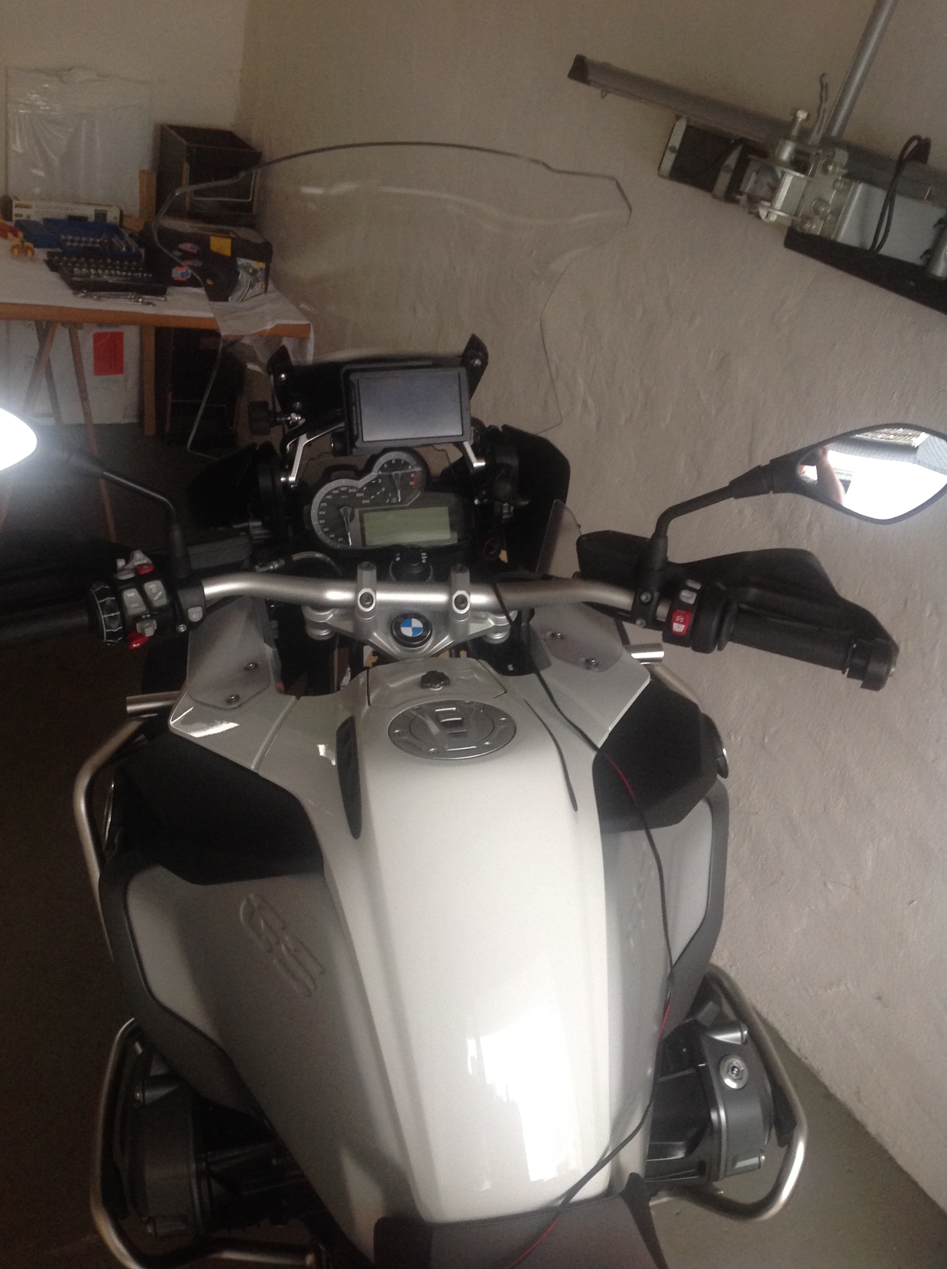

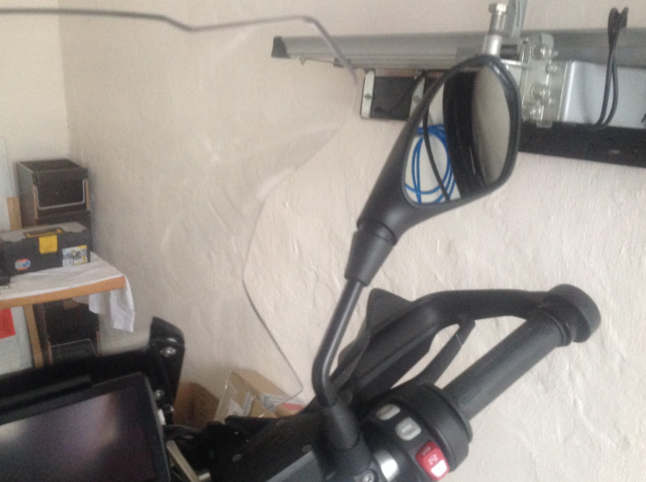

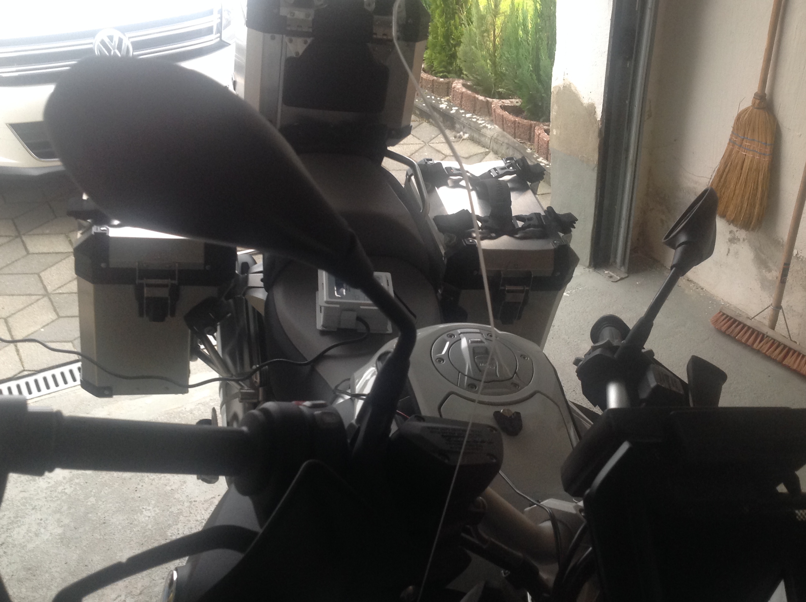

Hast du auch die richtige Scheibe ? Nicht das du eine Scheibe von der alten GSA hast
ich habe gerade mal Bilder gemacht
linker und rechter Vollanschlag
Scheibe unten und einmal oben
Gruß Klaus
wenn du die Spiegelverbreitung nicht brauchst würde ich die bei mir anbauen wie das aussieht
In einem der obigen Fotos habe ich die Nummer abgebildet. Ist die mit Deiner identisch ?
LG
strumpf66
Bolle1188
18.05.2009
613
Steinbach
ja habe ich gesehen
wenn ich mir deine Bilder ansehe kannst du deine Scheibe extem flach runter drehen
vieleicht liegt da das übel das dir der Anschlag unten fehlt.
Gruß Klaus

@strumpf66
Wenn ich das auf den Fotos richtig gesehen habe, dann fährst Du eine LC und Bolle 1188 eine LC Adv.
Sind die Maschinen in den Scheibenbefestigungen / relevanten Verkledungsbereichen identisch ?
Unabhängig davon ist die Beinahekollision zwischen der Spiegelverbreiterung und dem Tempomatknopf schon interessant. Da könnte Wunderlich durchaus nachbessern.
