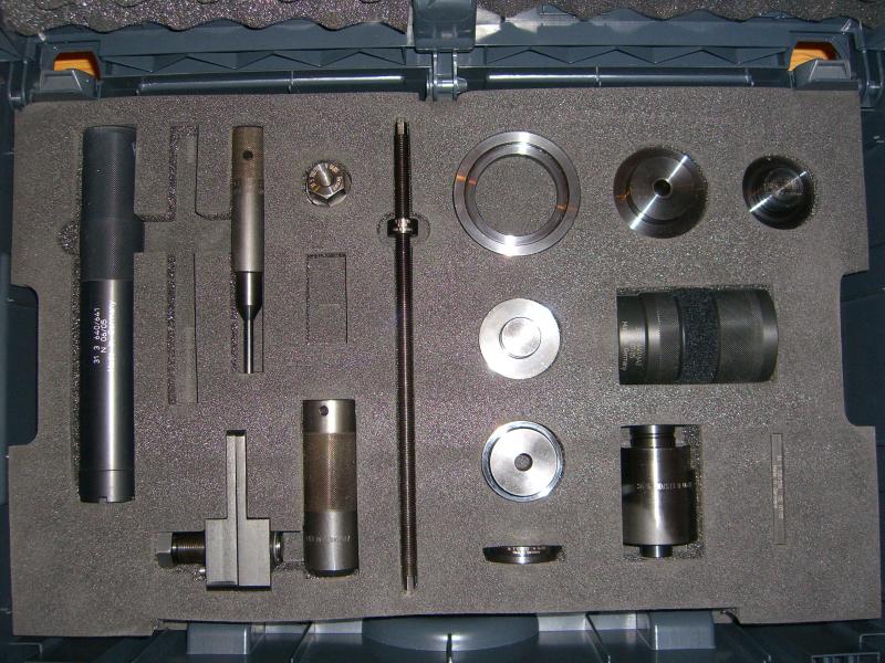

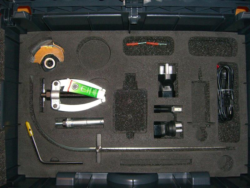

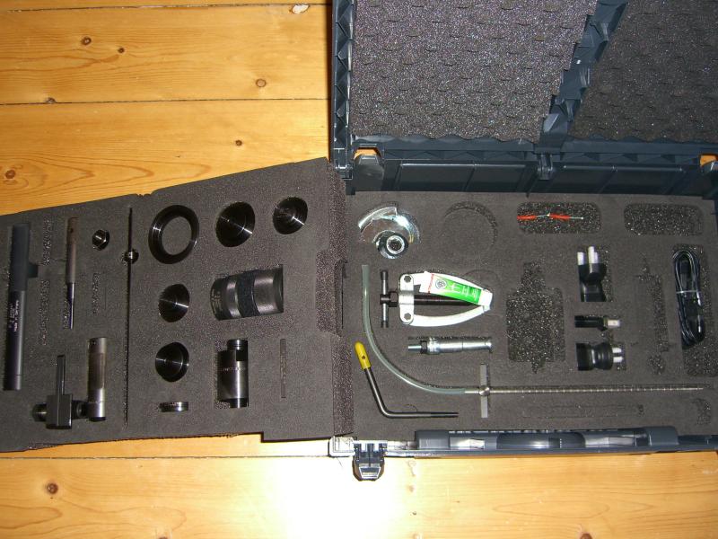

Andreasmc
01.11.2006
2.331
Baden-Württemberg
BMW
Wie sieht der Spezialkoffer denn aus und vorallem, was ist drin???
Bilder, bitte :help:
So sieht der Koffer mit Inhalt aus.
Allerdings sind die leeren Fächer in meiner Werkstatt, da wären: BMW-Batterieladegerät groß, Zünkerzenschlüssel, Ölfilterschlüssel u.s.w. Für die z.B. hinteren Schwingelager ist das Einschlagwerkzeug auch dabei. Werkzeug ist von Cartool.
Gruß Andreas

Und mit welchem dieser Teile kann man die Lager abziehen? Ich habe mir für ca. 25,- € einen Dreiarm-Innenabzieher gekauft. Trotzdem ist das Distanzrohr im Weg. Jetzt ist der Abzieher verbogen und ich kann ihn nicht mal mehr zurückgeben. Habe das Rad dann zu einer Mopedwerkstatt für alle Marken gebracht und 20,- € gezahlt - das hätte ich auch sofort haben können. Wie war das noch mit dem Lehrgeld?

Da ist ein Innenabzieher dabei der passt ganz genau. Danach mit dem Zweiarmabzieher und Schutzring für die Felge das ganze unter Wärme abziehen.
Macht ganz schön einen Schlag, aber gehr einwandfrei...
Gruß Andreas
