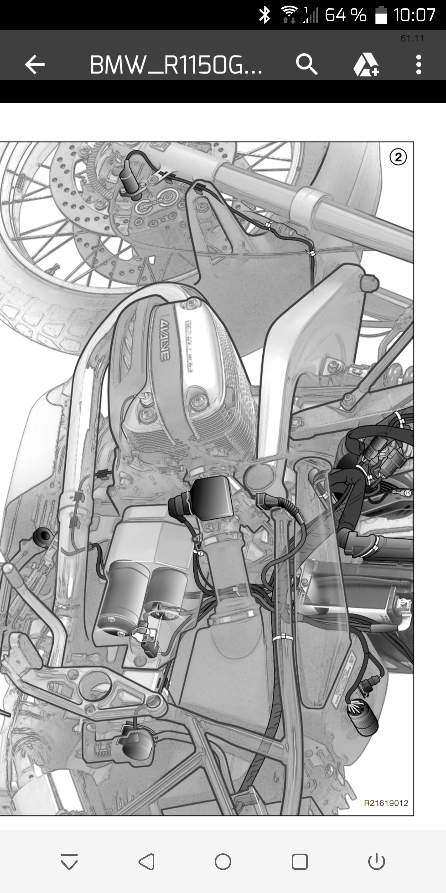

Vielleicht hilft es
Grüße Volker

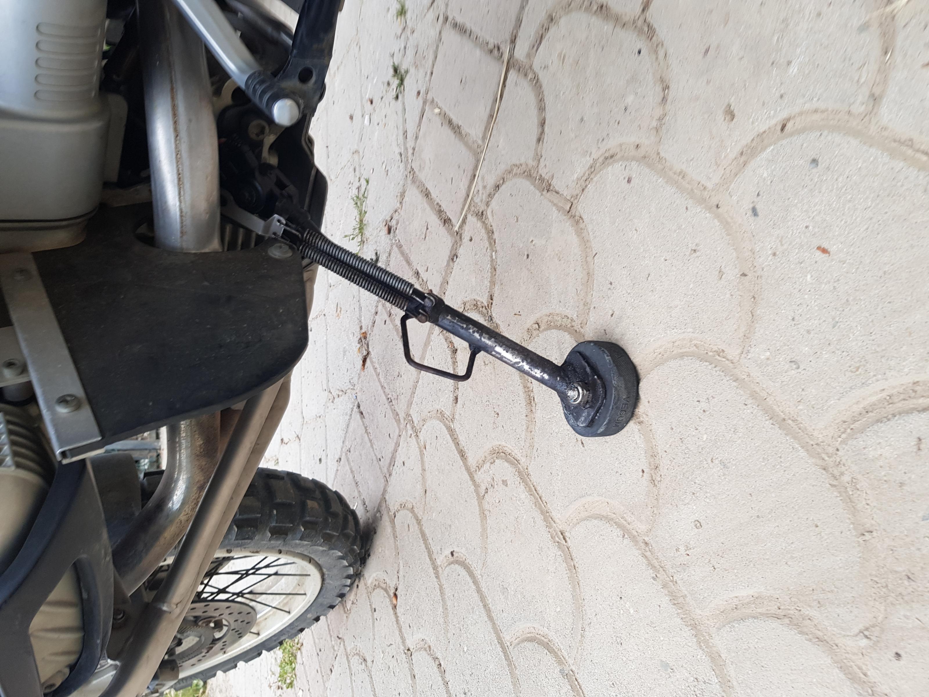

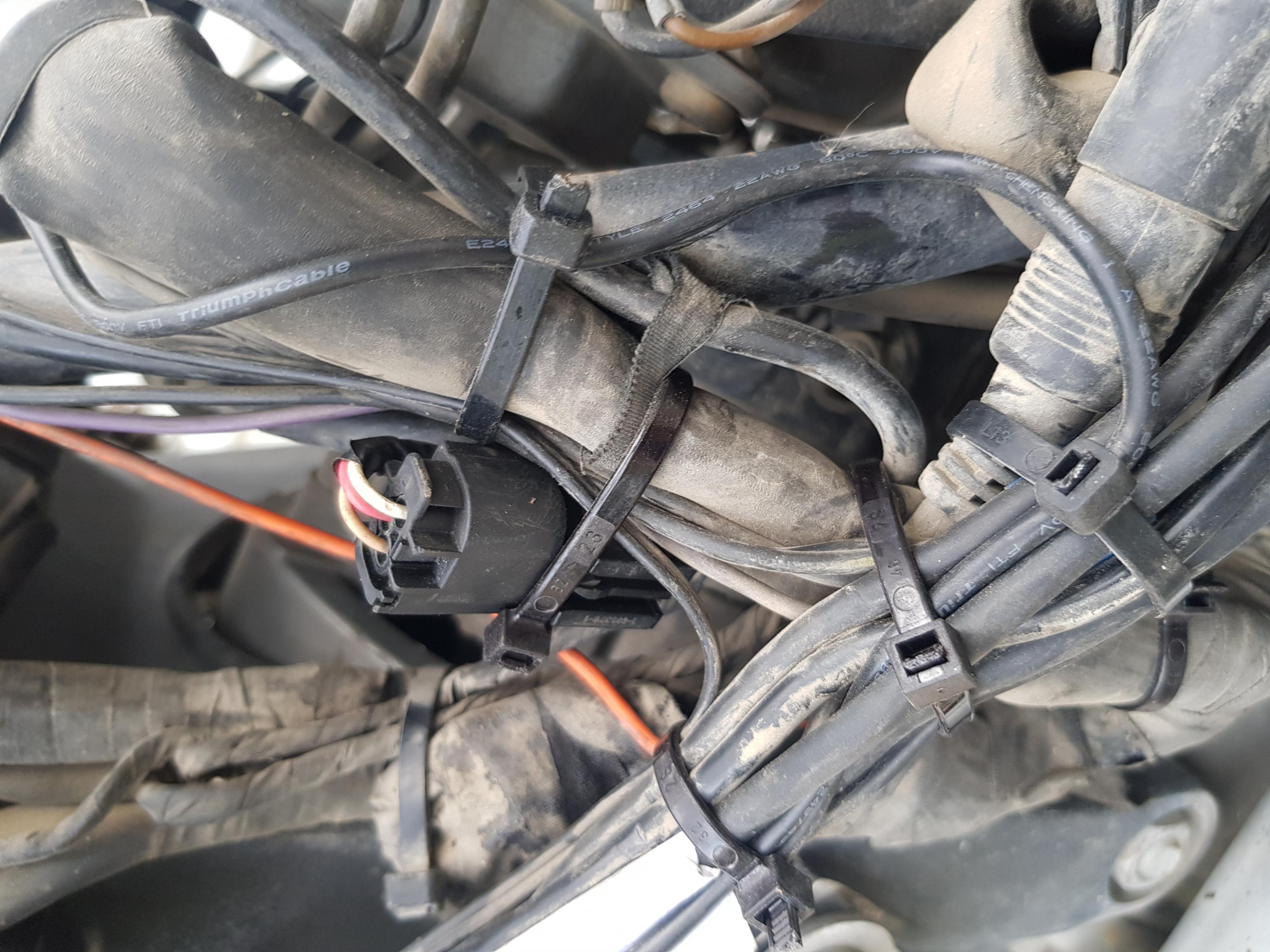

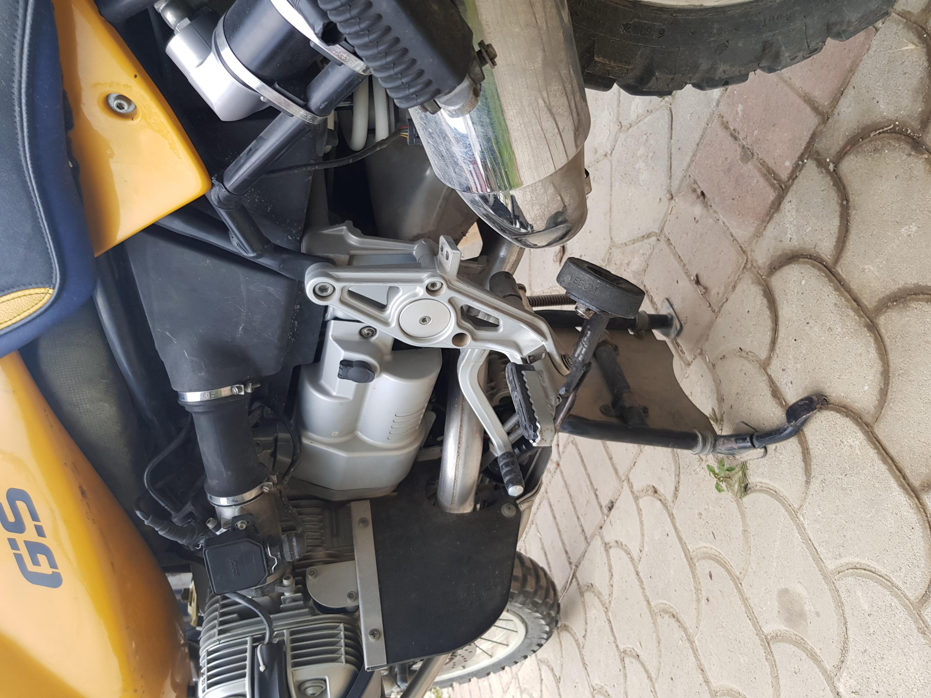

Uff, was fuer eine Fummelei! Das Kabel ist ja voellig eingeflochten in den Kabelbaum! Habe das alte Kabel entfernt - einfach nach oben raus gezogen, nachdem der Stecker unten eh schon ab war - und das neue so gut wie moeglich am Originalverlauf verlegt. Gott sei Dank ist der Stecker des Kabels ja schoen exponiert und leicht zu finden. Und beim Verlauf ist das Wichtigste dass es nicht zu nah am Auspuff liegt, sonst ja egal ob es rechts oder links vom Kabelbaum rauf fuehrt. Was fuer eine Fummelei!
Nebenbei habe ich auch endlich den Eishockey Puck fix am Fuss des Seitenstaenders angebracht. So! Jetzt steht die Q endlich vernueftig und haengt nicht nach links runter. Ist leicht, so ein Puck, und hat genau die 3 Zentimeter Hoehe die fehlen. Kostet 4 Euro + 15 min Arbeit und nicht 36 euro wie die TT Verbreiterung.
Anbei ein paar Fotos (habe einiges an Elektronik an Bord, darum die vielen Kabelbinder):

Hallo
sieht auf dem Foto aus als wäre dein Seitenständer gerade, sage doch
mal das Zulassungsdatum, ich würde gerne wissen ab wann BMW den Ständer
nach hinten gekröpft hat.
