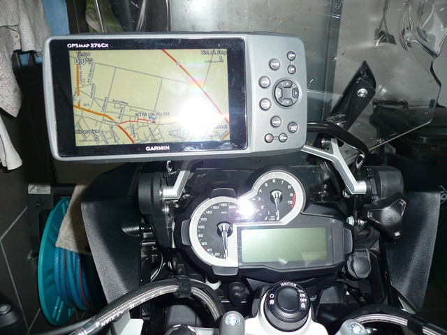

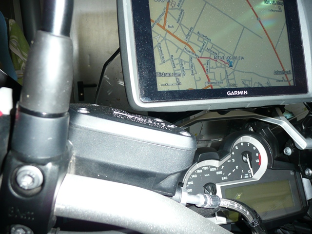

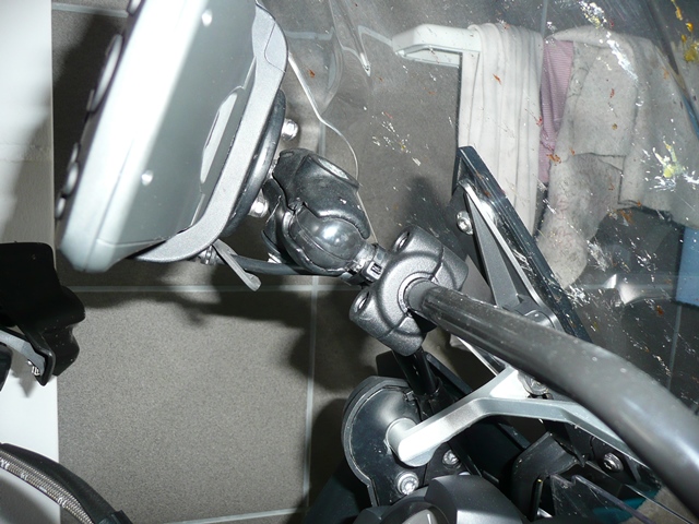

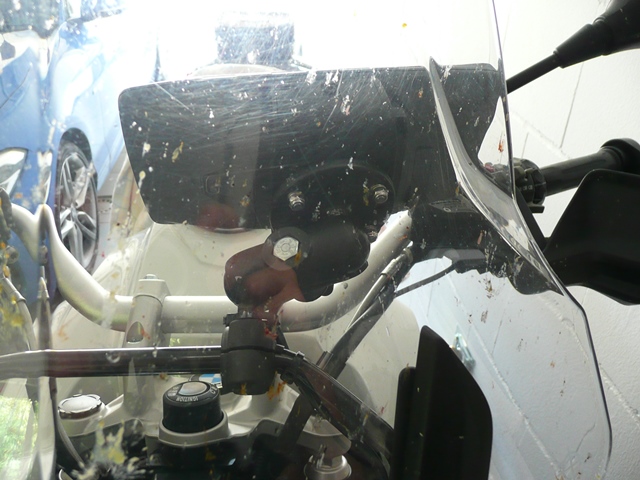

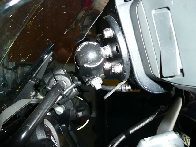

Hallo Harald,
ja ich habe eine Lösung, die jetzt auch schon ca. 2000 Km in der Praxis getestet wurde und gehalten hat. Leider ist die Halterung nicht abschließbar. Nur eben mit dem kleinen Torx zu sichern. Die Teile sind komplett von Ram Mount. Die höhe passt genau, sodass beim Fahren der Tacho und Drehzahlmesser nicht verdecket werden und beim Lenkereinschlag der Kupplungsbehälter nicht ans Garmin schlägt.
Siehe Fotos.
