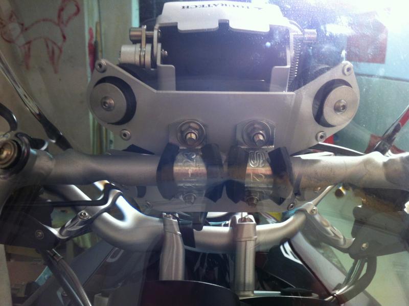

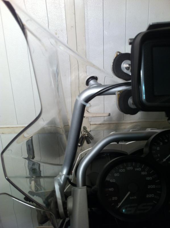

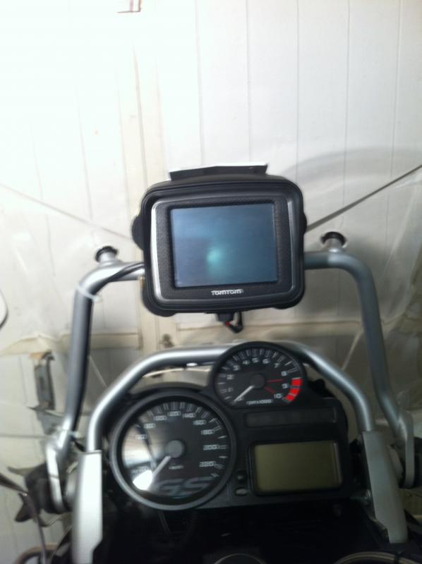

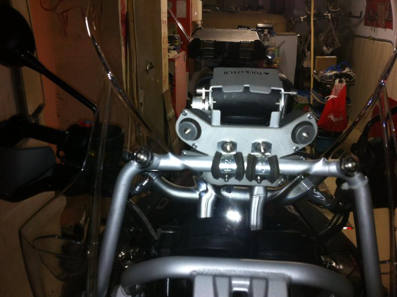

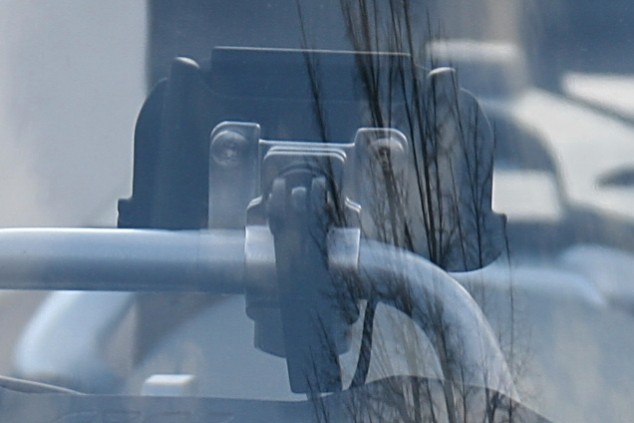

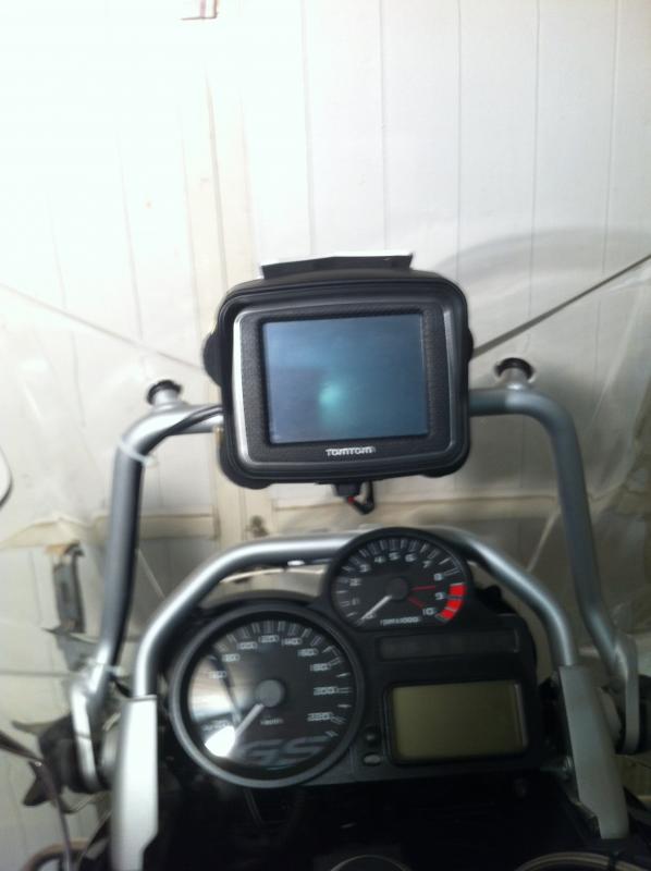

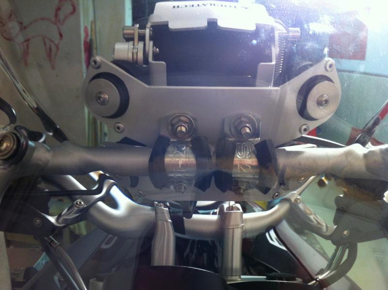

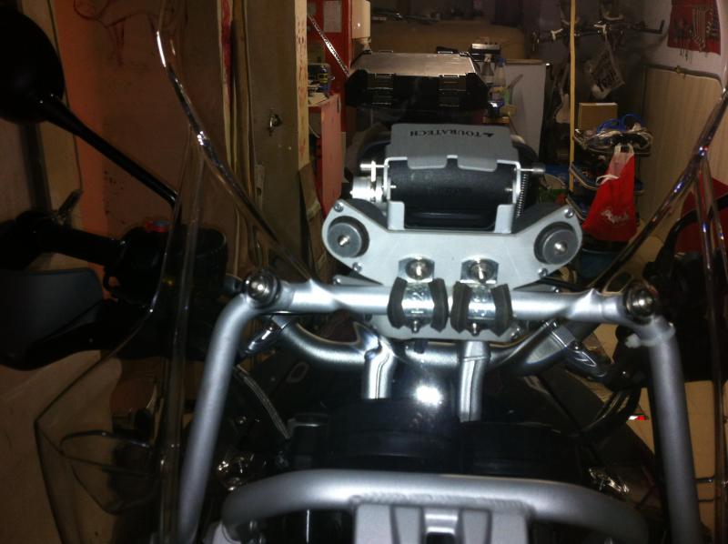

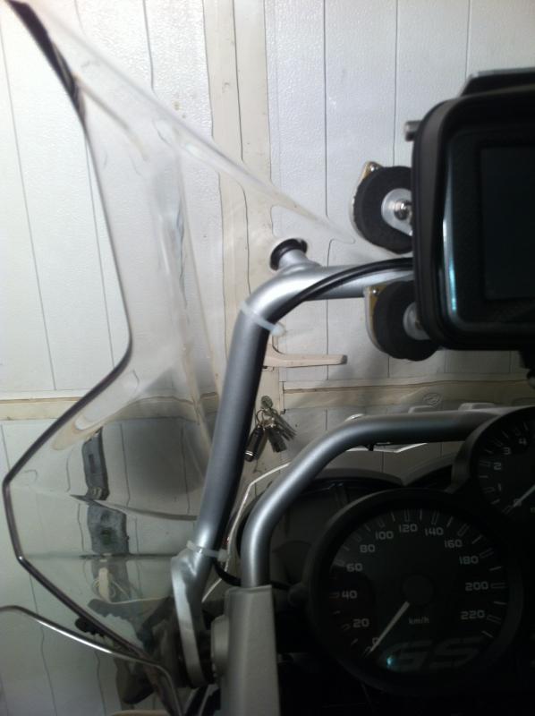

Hi,
So siehts bei mir aus:
Abschliessbare Touratech Halterung, befestigt mit den Halbschalen von 2 Rohrschellen (grösse 21-23 / 0,80€) aus dem Baumarkt.
Stromzufuhr über Cartool Stecker.
Gruss,
Petz

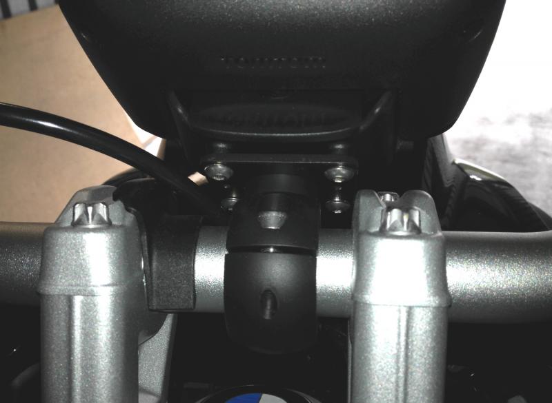

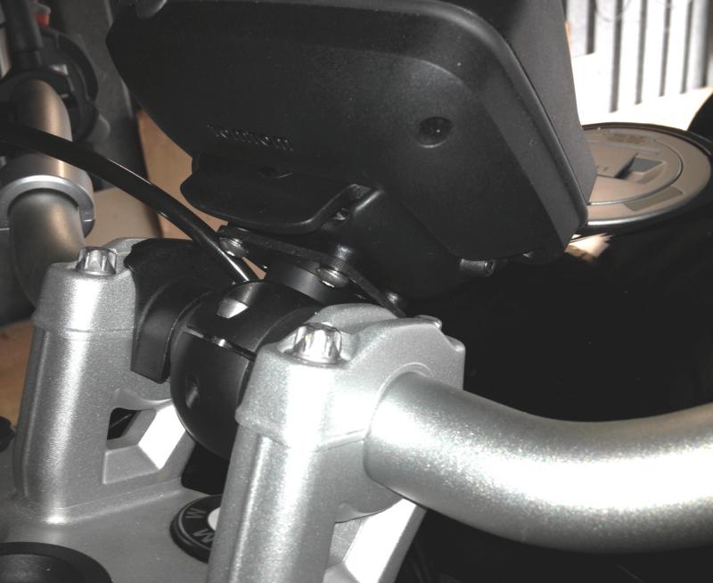

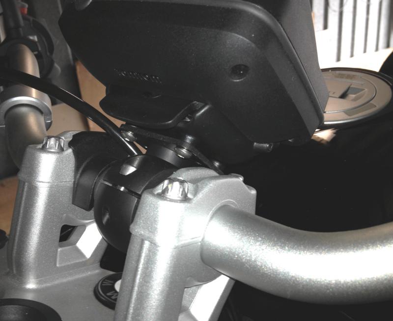

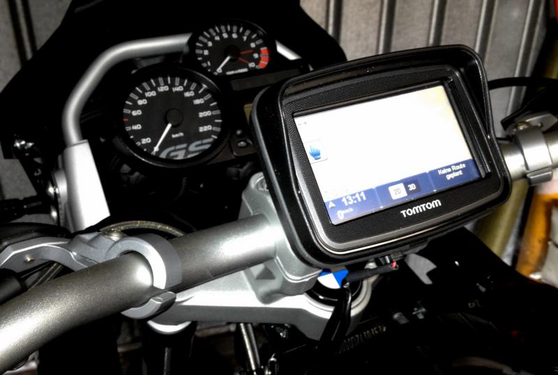

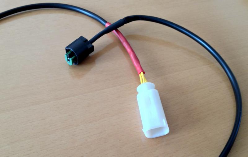

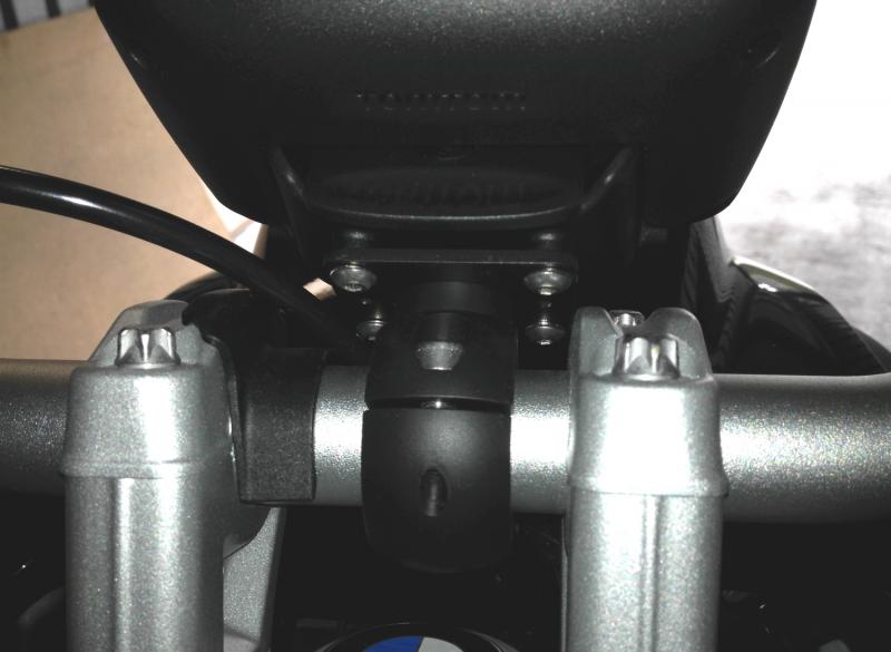

So, ich habe den neuen TTR (2013) nun auch angebaut (bei knapp 2 Grad in der Garage).
Als Halter direkt auf dem Lenker habe ich : Hermann Mechatronik
Details -
Hier einige (Händy) Bilder.
Anhang anzeigen 90934Anhang anzeigen 90936Anhang anzeigen 90937Anhang anzeigen 90938

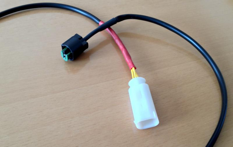

Stromzufuhr über das gebastelte Cartool Kabel, der Rider selbst ist recht klotzig und
nicht mal eben in die Jackentasche gesteckt.
Der Abstand der Gewinde im Halter ist identisch mit dem vom TT Urban.
... bei Fragen, gerne .

Hallo Uwe,
hast Du durch die mittige Lenkermontage noch den freien Blick auf die gesamten Armaturen und wie sieht's aus wenn der große Tankrucksack drauf ist?
Bilder?
Gruß werner

Hallo Uwe,
Bilder?
Gruß werner
Hallo Werner, der Blick auf die Armaturen ist überhaupt kein Problem.
Ich bin aber auch fast 190cm groß, das Navi ist weiter zum Tank als die Bilder es vermuten lassen.
Sollte es in diesem Jahr wirklich noch mal Frühling werden, kann ich ja mal Bilder aus der Sitzposition machen.
Die Frage nach dem Tankrucksack kann ich dir leider nicht beantworten da ich keinen habe/benutze.
Ich hatte das schon so mit einem TomTom GO720 an meiner R850R. Durch die fast liegende Position
kann es vorkommen das bei hohem Sonnenstand das Display nicht optimal abgelesen werden kann.
Hat mich bis jetzt nie gestört, außerdem ist das Display vom neuen TTR deutlich heller und
Kontrast reicher als das von meinem alten TT GO 720 (das war auch nicht wasserdicht)
gruss uWe

Hallo uWe,
danke für Deine schnelle Antwort, da ich eine ADV fahre würde ich dann lieber das Navi an den Windschildbügel befestigen.
Petz hat dazu Bilder eingestellt, weiss nur noch nicht um welche TT halter es sich dabei handelt.
werner

Hi,
Gruss,
Petz
Anhang anzeigen 92464Anhang anzeigen 92465Anhang anzeigen 92466Anhang anzeigen 92467
Hi Petz,
welcher TT Halter ist das??
Bei TT im shop finde ich nur einen vergleichbaren Halter, dort ist jedoch nur vom Garmin Zumo die Rede.
Hast Du hier was selber zusammen gebaut oder haben die Jungs von Touratech ihre Shopseite noch nicht auf dem aktuellen Stand?
werner

Hallo Petz,
ja genau diesen habe ich mir bestellt nur ohne die "Raumfahrtdämpfer", wurde heute von TT versand.

Frage an alle die den abschließbaren Halter von TT haben !
Ich bin noch am überlegen ob ich auf die abschließbare Halterung vom Rider 2013 warte oder die bereits erhältliche von TT bestelle.
Wie sieht es denn mit dem Platzbedarf aus? Brauch ich für die TT Halterung den zusätzlichen Bügel oder paßt der Halter vom Platz her noch an den Bügel für die Scheibe. Ich hoffe ich habe mich klar genug ausgedrückt :)
Momentan ist der Rider noch mit dem beiliegenden RAM Mount montiert. Von den Einstellmöglichkeiten super, vibriert aber ab und zu ein bischen.
Ist der TT Halter komplett ohne Vibration?
Danke vorab schon mal für die Antworten.

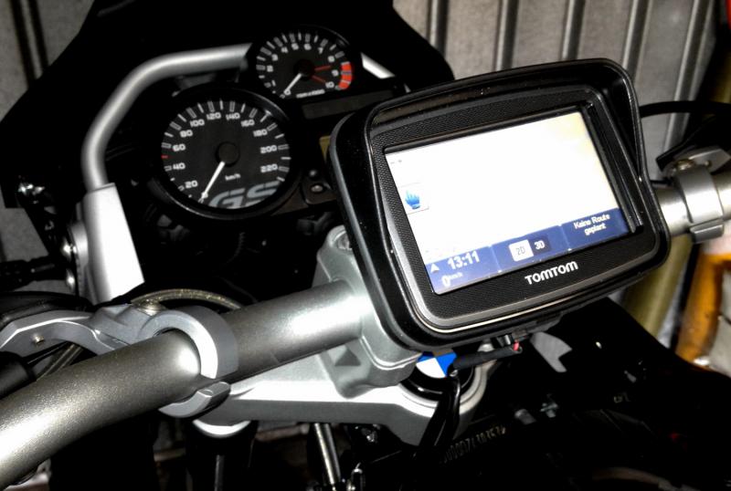

@Guenni
Ich denke nicht das es etwas bringt zu warten (immer vorausgesetzt tt baut nicht etwas total anderes mit eingebremstenwurstpanscher oder so). den die aktivhalterung vom alten und neuen rider sind von den abmessungen identisch. also wird die neue voraussichtlich so sein wie die alte halterung.
zum anbauen an den normalen instrumententräger... ich habe den navibügel von tt und ich denke wenn man sie an den normalen schraubt kommt man in probleme mit der ausrichtung von dem trum da man dan schnell in kontakt mit der instrumenteneinheit.
Siehe das dritte Foto von mir im post 38
