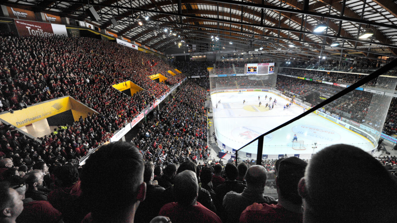

Schau dir mal den Wiki Link oben von mir betreffend des Eisstadion hier in Bern an.
Die BrettschichttrĂ€ger wurden ~1966 verbaut, und dĂŒrften eine Spannweite von ca 70 Metern haben,
nur gehalten von den Zugstangen die unten schrÀg durchlaufen.
Das sind jetzt 45 Jahre her, und die Holztechnik hat sich viel schneller und extremer entwickelt als alle
anderen BaumaterialĂŻen, und Holz ist heute auch Brandschutztechnisch gesehen kein Problem mehr.

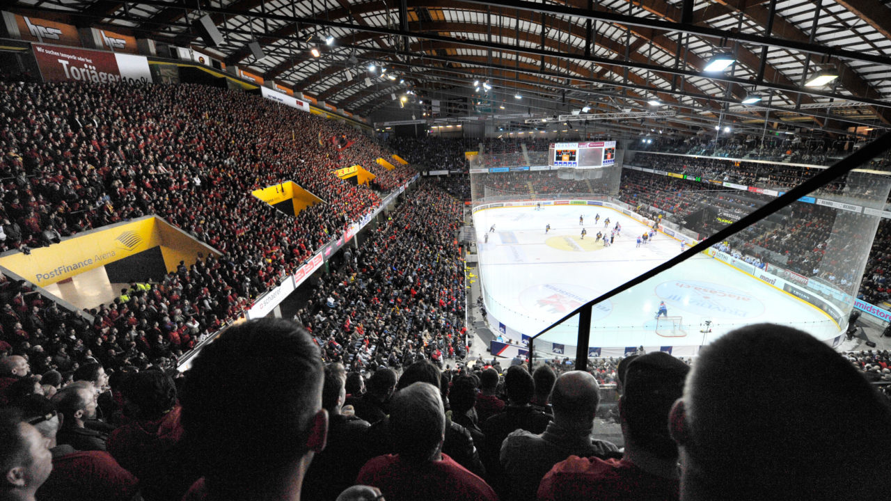

Du meinst sicher 54 Jahre, nicht nur deren 45, aber sowas ist trotzdem gut. In Hannover ist die Eissporthalle noch nicht ganz so alt mit den HolztrĂ€gern, aber die wird sicher auch noch einige Jahrzehnte klaglos ĂŒberstehen.

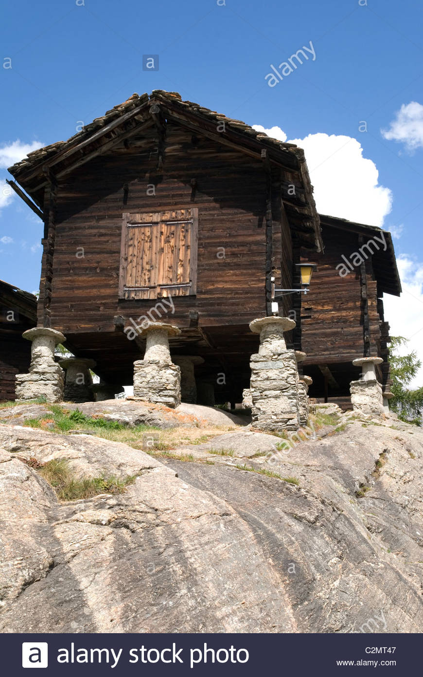

Ein sehr schönes und auch gutes Beispiel fĂŒr langes Holzleben sind die Walliser Stadel,
welche als Speicher genutzt wurden.
Holz wurde immer weit weg vom feuchten Boden (und Schnee) verbaut, die horizontale Auflageplatte
diente zum Schutz vor Feinden wie MĂ€usen und anderen Nagetieren.
