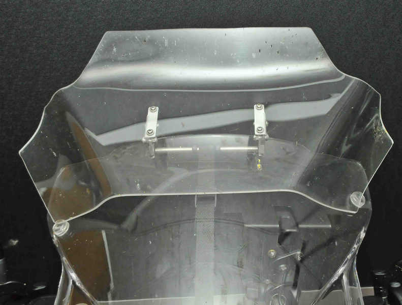

Hallo zusammen,
ich verfolge hier die verzweifelten Versuche die richtige Scheibe zu finden.
Ich habe ca 2 Jahre daran gearbeitet. Dabei hatte ich Hilfe von einem Maschinenbauingenieur ( immerhin ) und jemand der sich mit Luftströmungen befaßt ( leider nur telefonisch ).
Es gibt praktisch keine fertige Scheibe die den Anforderungen gerecht wird,
weil keine die erforderliche Höhe hat.
Es gibt definitiv nur zwei Möglichkeiten ganz kurz oder ganz hoch !!!!!!!!!
Alles dazwischen ist müll und erzeugt verwirbelungen am Kopf.
Außerdem ist es ungleich besser eine Scheibe mit dem richtigem Spoiler und einer sehr guten Hinterströhmung zu haben, als eine eine gleichhohe durchggehende Scheibe zu montieren.
Ich habe einen Spoiler gebaut , der auf der Adventure Scheibe aufgesetzt ist. Kann man auch auf jeder anderen etwa gleich hohen Scheibe befestigen.
Dieser Spoiler hat eine starke Hinterströhmung und ist relativ aufwendig geformt.
Das biegen von Plexiglas habe ich mir angeeignet und habe schon Spoiler
verkauft ( für kleines Geld Ausnahme) weil das Biegen doch nicht so einfach ist.
Ich fahre grundsätzlich mit offenen Visier, auch auf der Autobahn problemlos bis 200 Sachen.
Es ist auch sehr wichtig, wenn ihr Vergleiche anstellt, nicht von eurer Körpergröße zu reden. Wichtig ist die SITZHÖHE. Die kann bei gleicher Körpergröße deutlich unterschiedlich sein und 2 cm machen sehr viel aus.
Grundsätzliches Ergebnis:
Entweder gaaaanz kurze Scheibe... oder die Scheibe ist so hoch , dass die Verlängerung der Achse Scheibenoberkannte zum Kopf, bei normaler Haltung auf dem Motorrad, unterhalb der Unterlippe liegt.
Das bedeutet dass mann die Strasse über der Scheibe in etwa sechs bis sieben Meter sieht. Außerden kann ich durch die Scheibe auch den forderen Straßenteil sehen. Das alles ist nur Gewöhnung
Ich habe mir das gebaut weil ich einen gewissen Verschleiß meiner Halswirbel zu beklagen habe und ich den Druck vom Kopf haben wollte.
Ich könnte das jetzt seitenweise fortsetzen.
Fals Interesse besteht und Fragen sind nur zu.
Ich kann auch mal ein paar Fotos hochladen.
Claus

Hallo Claus,
bist so gut und stelle ein paar Bilder wie der Spoiler aussieht und auf der Maschine montiert ist,ins Netz, bin an der Sache interessiert ;)

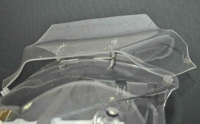

Hallo Ulrich, hier ein paar Bilder.
Man kann die große Hinterströmungsöffnung sehen und die starken Biegungen.
Erst dadurch habe ich den optimalen Erfolg gehabt.
Alleine die Versuche mit den verschiedenen Biegungen hat jede Menge Plexiglas und etwa ein Jahr gekostet.

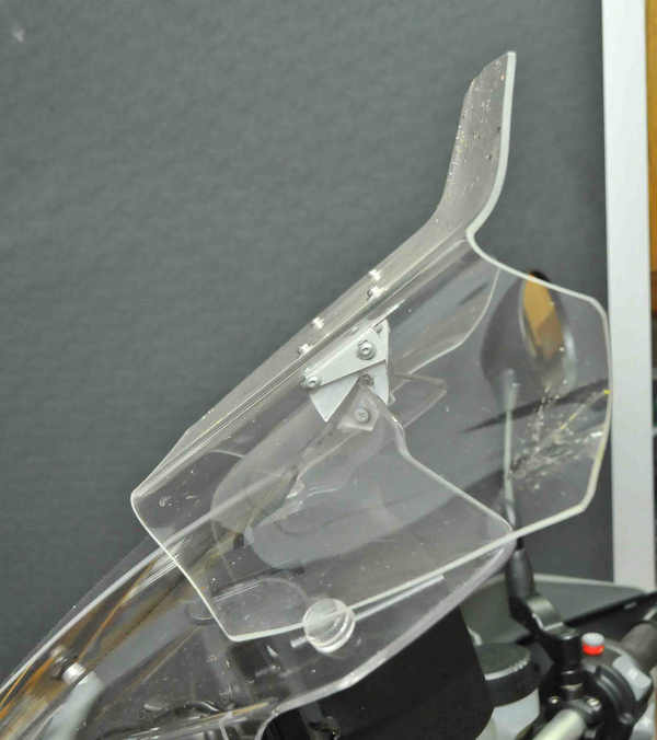

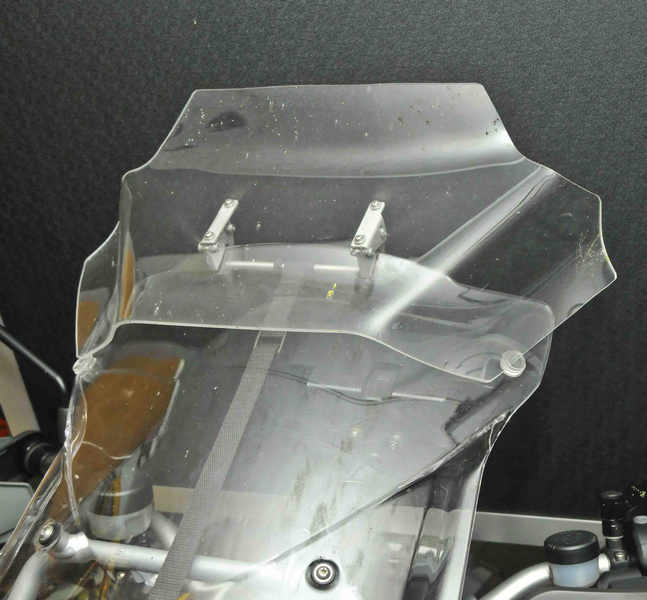

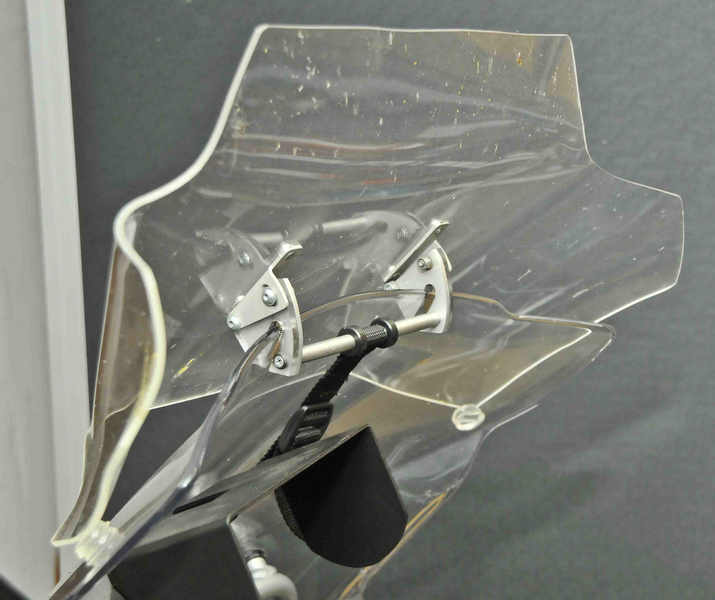

Hier noch drei Bilder
Die Gesamtlänge der Scheibe von den unteren Befestigungsschrauben bis zur oberen Kante sind 56,5 cm.
Wichtig die Scheibe muß flach stehen. Bessere Wirkung ,weniger Winddruck ,weniger Verbrauch
Claus
