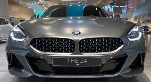

Das Silber ist zwar noch recht gut erhalten, könnte man natürlich wieder wählen, mir schwebt aber ein neuer Farbton vor:
"BMW Frozen Grey II" (wurde bis letztes Jahr am Z4 verarbeitet). Den Tank-Aufkleber (GS) würde ich von der Adventure nehmen.

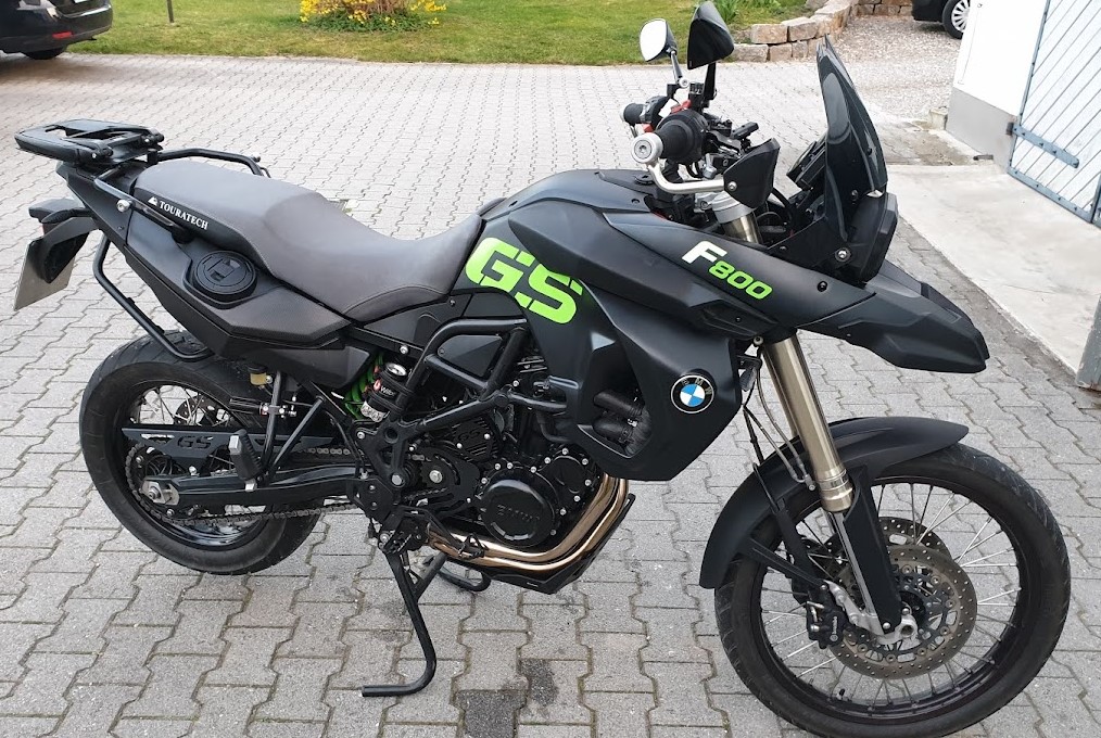

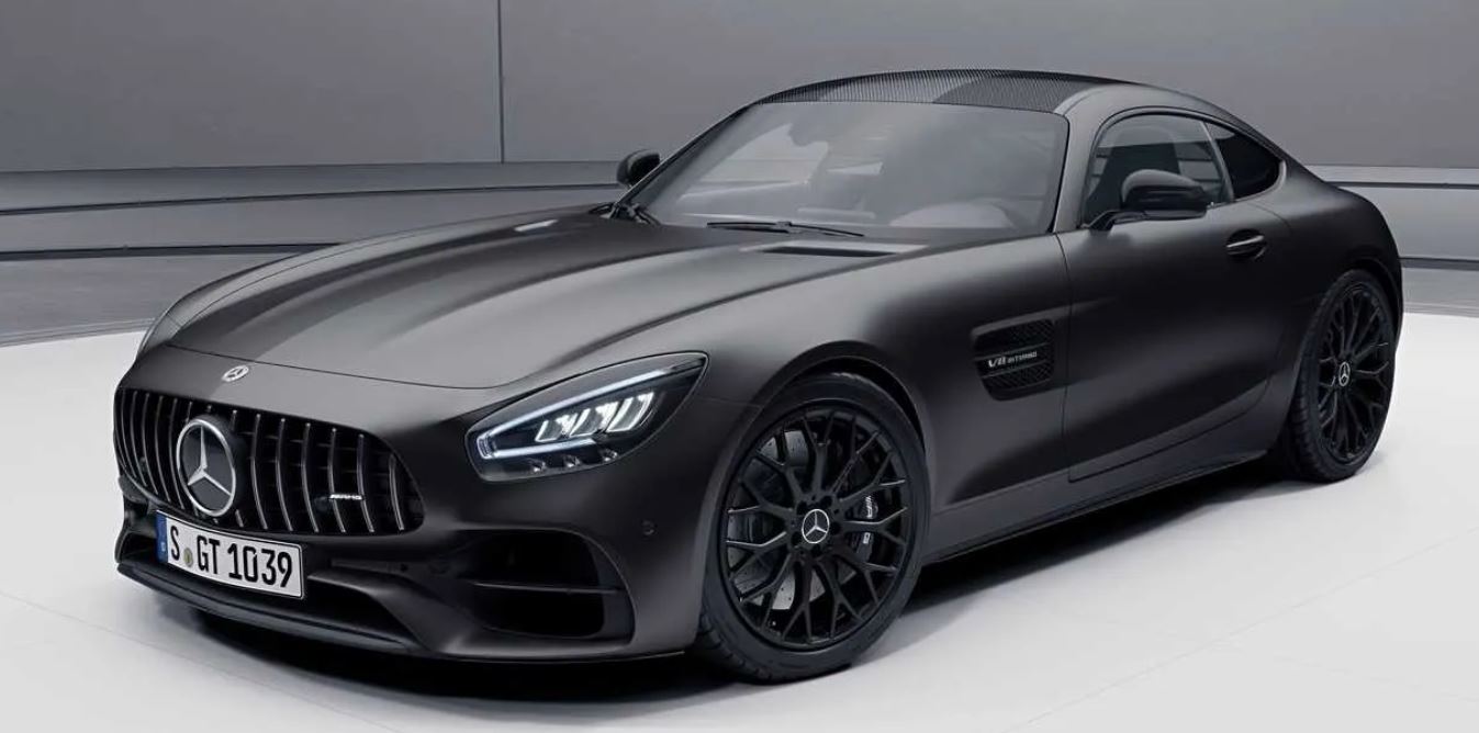

Ich habe meine F800GS mal in Mercedes designo magno Nachtschwarz lackiert.
Ist ganz gut geworden, aber da bist du halt wirklich davon abhängig, wie gut die Qualität vom Lack Hersteller ist. Ich hatte Sprühdosen von tristarcolor.
Aber obwohl das Resultat ganz OK geworden ist, der Effekt kommt am Motorrad nicht so raus, wie beim Auto
Vor dem Hintergrund würde ich es nicht mehr machen. Ich hatte zwar keine großen Probleme, aber kleine Kratzer rauspolieren geht halt da nicht.

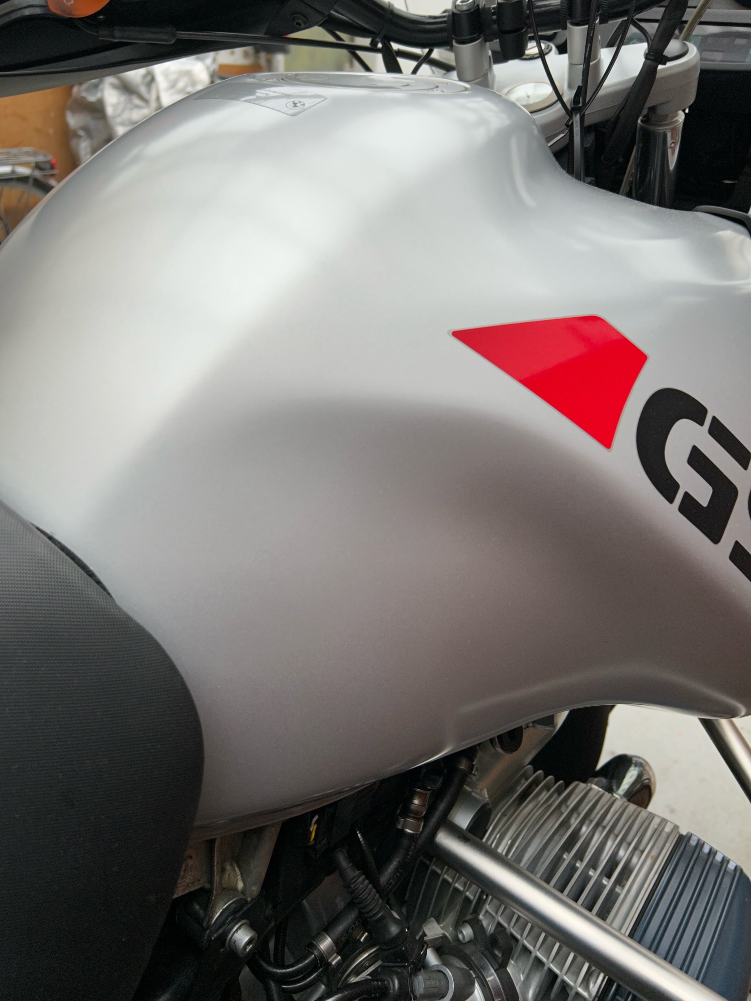

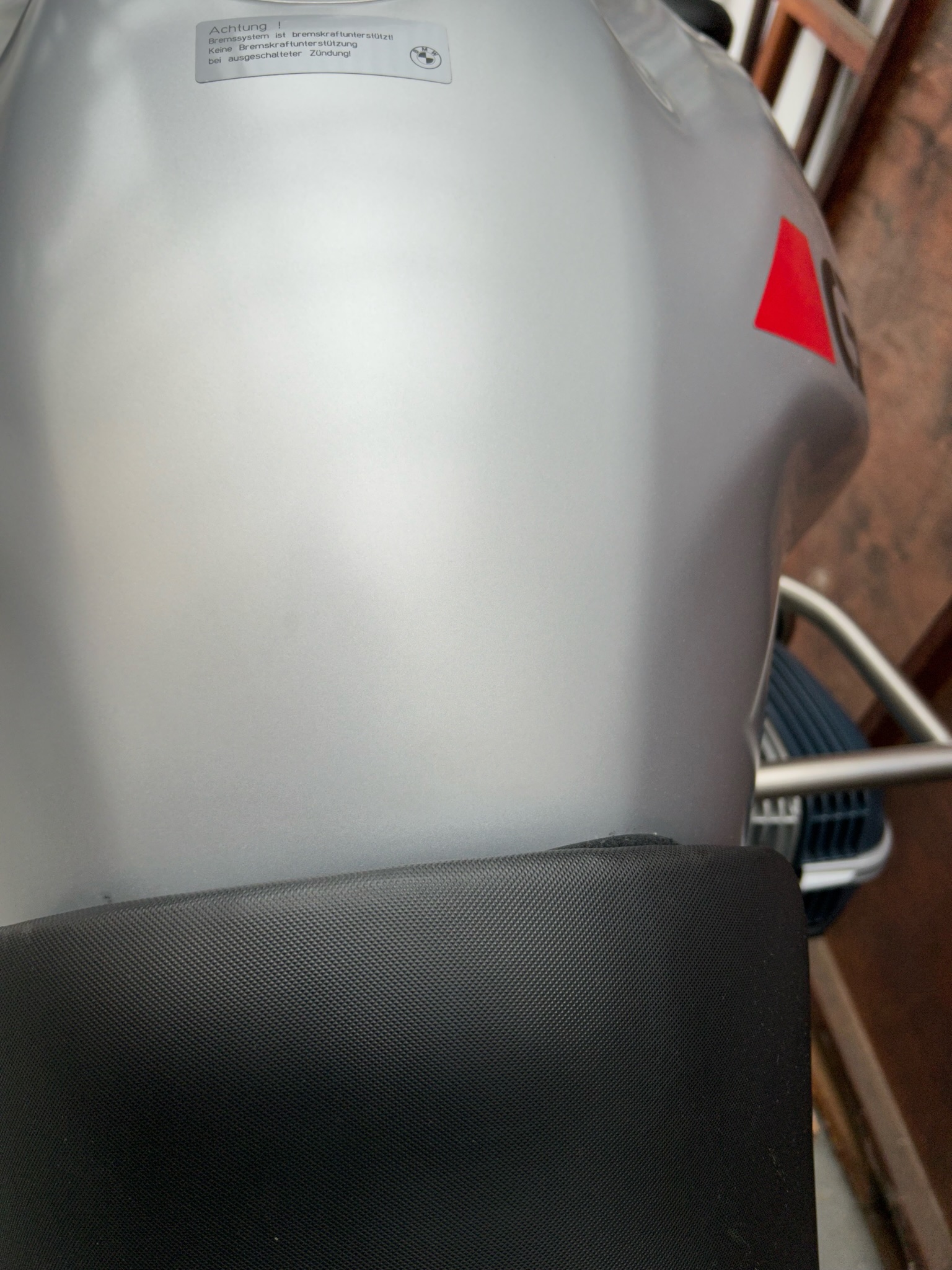

Hallo
hier, wie gewünscht einige Bilder meiner 1150 GS Adv in weissaluminium, ab Werk so lackiert, fast zwanzig Jahre alt. Keine Tankpads weder vorne, noch da wo die Beine anliegen. Sieht bei mir noch tiptop aus.
Meiner Meinung nach ist dieser Lack genauso empfindlich oder strapazierfähig wie ein normaler, glänzender Lack auch.
Bitte nicht daran stören das der Lack stellenweise glänzt, erist überall schön matt.

@schlork Danke für die Bilder - die neu lackierten, sichtbaren Flächen beim F-Modell sind relativ klein,
finde ist sehr schön geworden!
@gstommy68 Sieht wirklich noch sehr gut aus nach den Jahren - Kompliment gut gepflegt 👍

Matt ist nicht gleich Matt, musste ich auch erst lernen. War gestern beim Lackierer und habe mal das
Frozen Grey auf dem Mischrechner aufrufen lassen. Das wird nicht einfach mit einem "matten" Klarlack gespritzt, der Anbieter NEXA hat dazu ein eigenes Datenblatt. Dort wird zwischen MC01 (Matt) bis MC05 (Semi Gloss) unterschieden. Um die Glanzgrade der jeweiligen Hersteller zu treffen müssen Klarlackprodukte gemischt werden. Das Frozen Grey wird mit MC04 angegeben.
