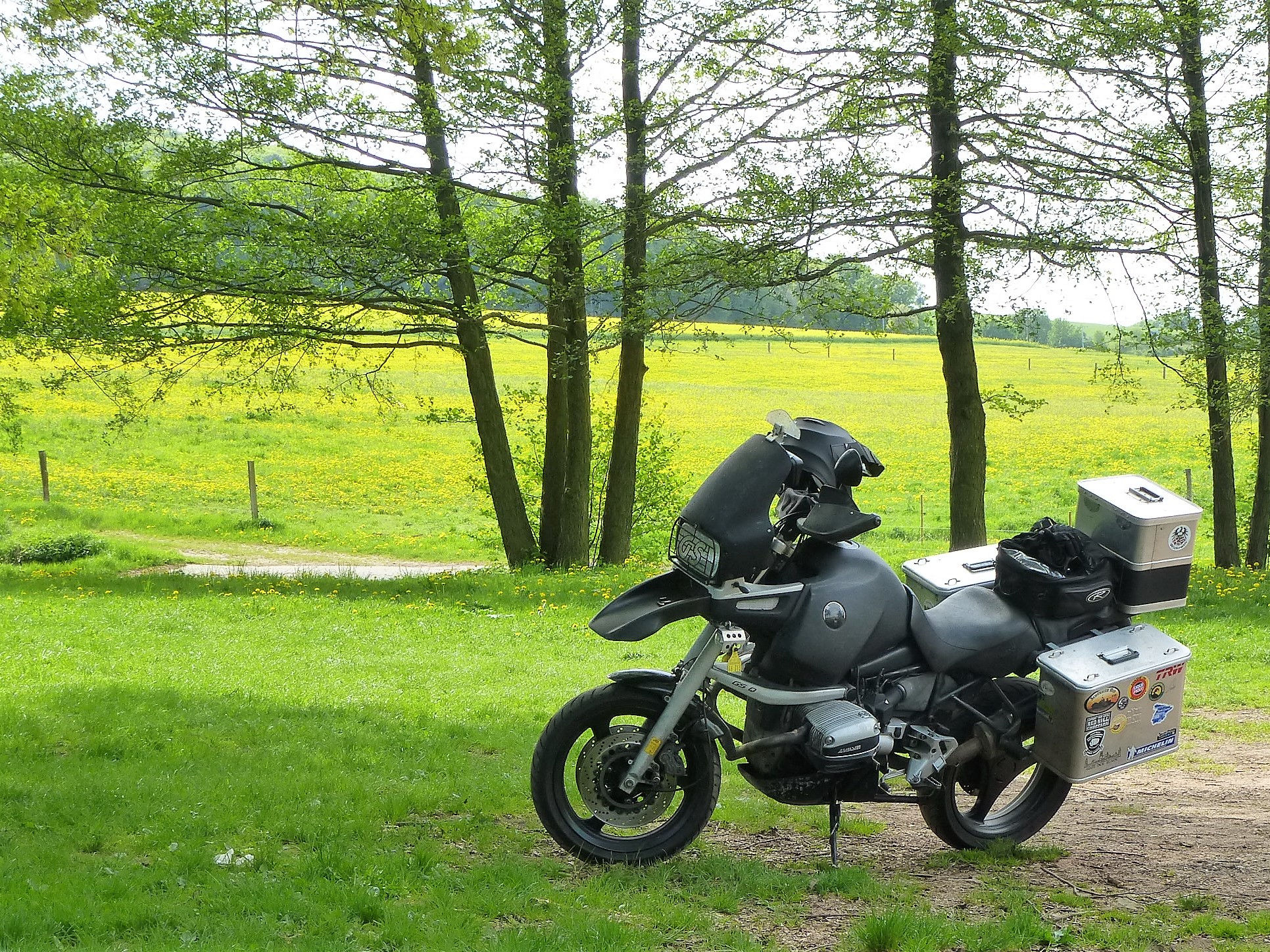

Hi Martin,
der Umbau ist gut machbar, brauchst halt ein "Schutzblech/ Fender" von der R,
Habe einen Radsatz liegen, letztes Jahr frisch lackiert (schwarz seidenmatt) Fender liegt auch noch rum!
Alles dabei, Bremsscheiben, ABS- Ring u.s.w.!
Falls Interesse gerne PN
Sieht dann so aus und passt auch bei der 11,5er
