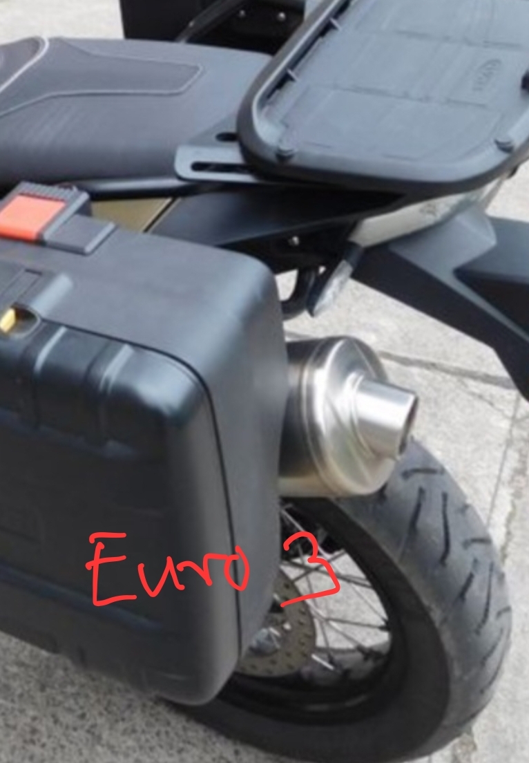

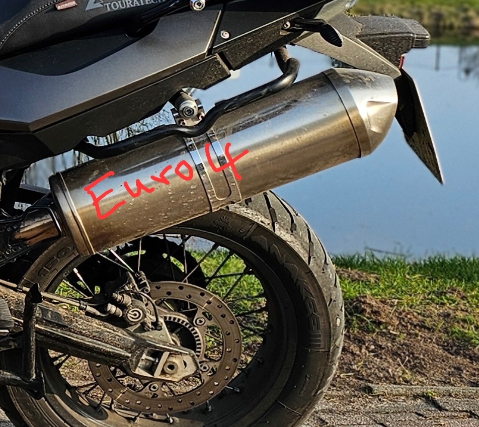

Ab Modelljahr 2017 (also ab Herstellung Spätsommer 2016) hatte die 800 Euro 4 plus E-Gas. Das waren die großen Änderungen im Rahmen der Modellpflege, damit einher gingen noch mehr Fahrmodi, die durch E-Gas ermöglicht wurden.
Zu erkennen ist die Euro4/ E-Gas-Maschine daran, dass der (Original) Auspuff quasi spitz zuläuft statt in einem parallel laufenden Rohr zu enden, s. Anhang.
Weitere relevante Änderungen sind mir persönlich nicht bekannt.
PS: Kurze Wertung meinerseits, da ich beide gefahren bin. Ich finde das Gas der E-Gas-Version lässt sich besser dosieren, aber im direkten Vergleich würde ich die mit E-Gas bevorzugen.
