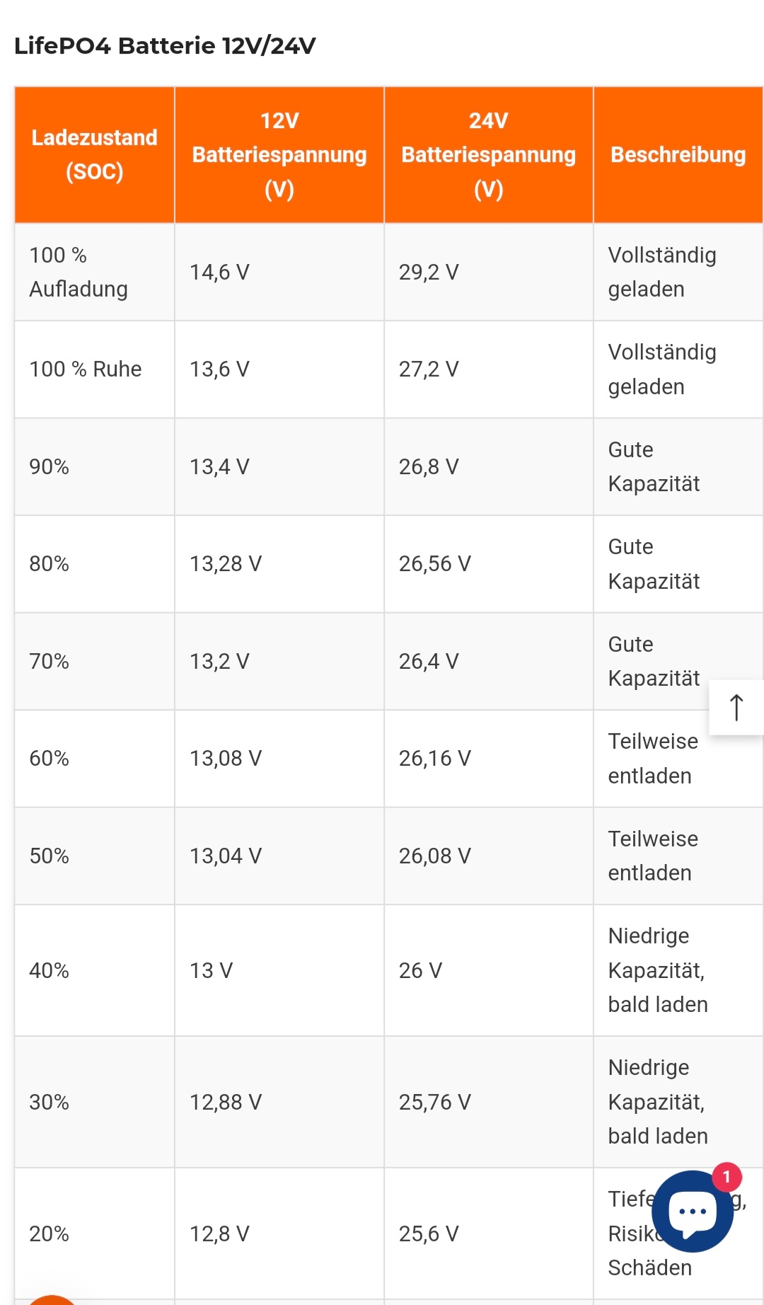

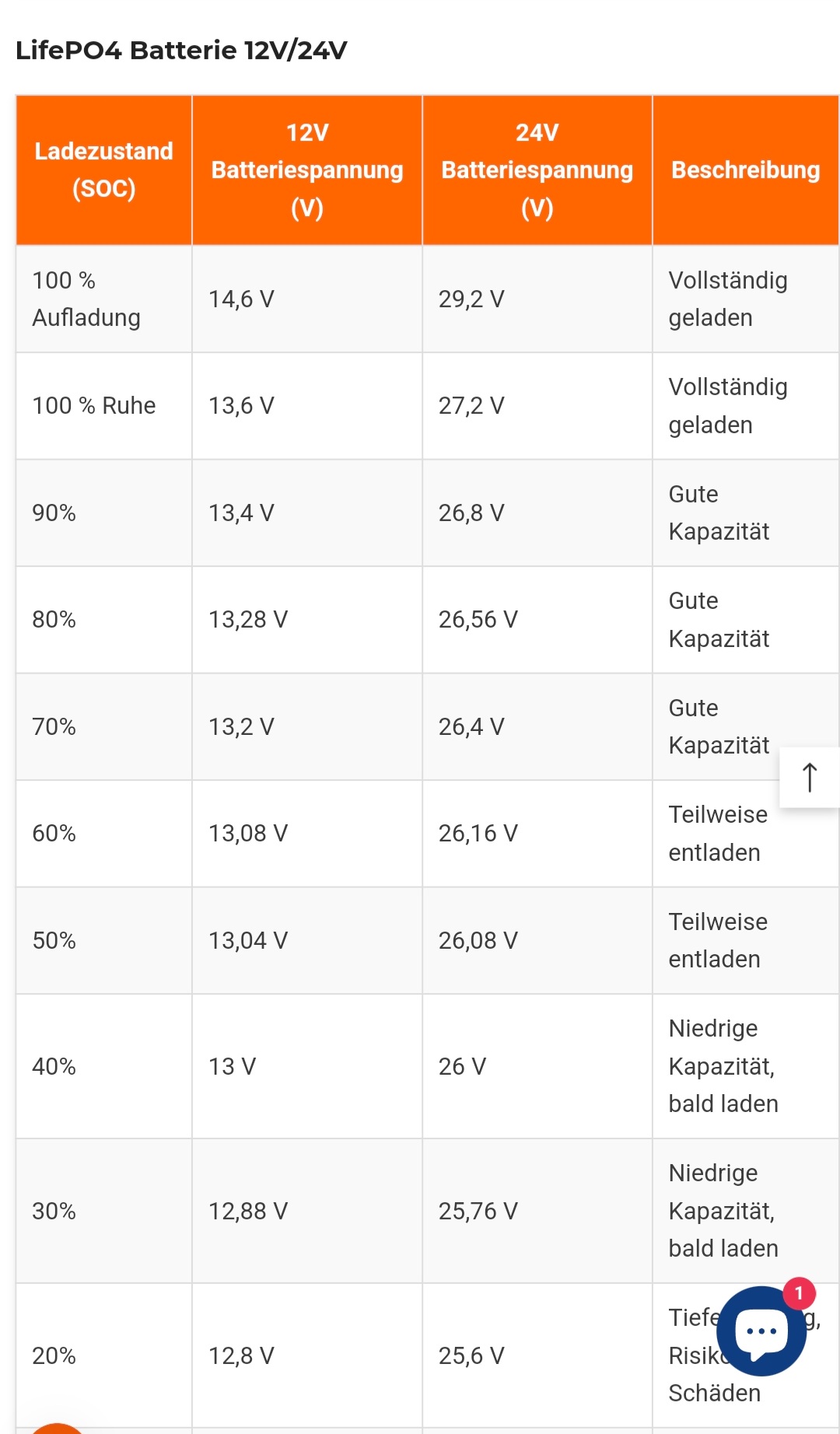

Nachdem ich die Batterie in ausgebautem Zustand mit Raumtemperatur nun nach der letzten Ladung, vor 6 Wochen auf 13,7V geladen und gelagert hatte, habe ich heute nachgemessen.
Ergebnis: 12,8V lt. Multimeter, 12,6V lt. Ladegerät!
Das ist für eine LiFePo4 ein absolut schwaches Ergebnis!
Meine Liontron für den MiniCamper wurde seit Oktober nicht nachgeladen und hat nahezu nichts verloren, trotz BMS mit Bluetooth.
Offensichtlich frisst das BMS der BMW-Batterie dermaßen Energie, dass es zu dieser Entladung kommt.
Für mich heißt das: Bei längerer Standzeit muss ich nachladen um eine etwaige Tiefentladung zu verhindern.
Hatte zwar mit der vorherigen 13GS im Sommer nicht darauf geachtet (und auch keine Probleme), aber bei evtl. heimlich ziehenden Verbrauchern im eingebauten Zustand der Batterie könnte das schon zu Startproblemen führen (insbesondere wenn der Eine oder Andere noch über den Rentnerlift und sonstige elektrische Zusatzverbraucher verfügt).
PS: Batterie lädt jetzt erst seit 15 Minuten und zeigt schon wieder 13,9V an!?
Sehr seltsam!
Sorry: Das scheint nur die Ladespannung zu sein. Das Multimeter zeigt wiederum nur 13,1V nach den 15 Minuten an!

Ist vielleicht eine Eigenart der Batterie.
Habe meine von einer Ruhespannung von ca. 13 V ( ca. 40% Kapazität) nachgeladen mit 2,3 A.
Nach einer Stunde ist das Ladegerät in den Erhaltungsmodus gesprungen.
Ladegerät abgesteckt und nach einer Stunde 13,6 V mit dem Multimeter gemessen.
Nach 24 Stunden nochmal mit dem Multimeter ca. 13,2 V gemessen.
Ladegerät angesteckt und nach 15 min. wieder in den Erhaltungsmodus gesprungen. Wieder 13,6 V Leerlaufspannung an der Batterie.
Scheinbar wird die nicht wirklich voll, da das Ladegerät (CTEK) bei erreichen der 13,6V Batteriespannung abschaltet.

Hatte die Batterie bei 13,28V (Multimeteranzeige) vorhin vom Ladegerät abgeklemmt.
Eine knappe halbe Stunde später nachgemessen: nur noch 13,1V🤔
Schon seltsam!
Messe in einer Stunde und morgen nochmals nach und berichte.
Leonardspinks
Leonardspinks
01.11.2023
447
Die geht bei Zündung ein um ca. 0,5 V zurück. Bei 13,6 V auf ca. 13,1 V, bei 13,2 V auf ca 12,8 V. Ausreichend als Startspannung, aber wie gesagt max. 70 % geladen.
Ja, sollte normal sein, wegen der ganzen Verbraucher, die in dem Moment angeschaltet werden.
