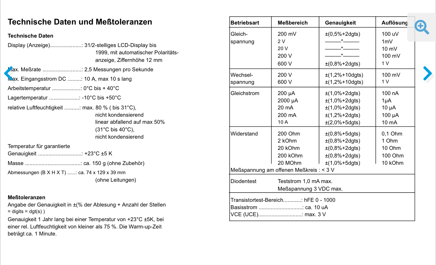

Die Frage ist dann, ob die Messung des Stroms ausreichend genau ist. Diese Baumarkt Multimeter sind gerade im niedrigen mA-Bereich ein Glücksspiel.
Auch das Messen der Leerlaufspannung einer Batterie kann verfälscht sein. Es kann möglich sein, dass eine defekte und eine intakte den selben Spannungswert liefern, wenn diese nicht belastet sind. Hier würde das Messen des Kurzschlussstroms eine Aussage ergeben, aber ohne richtige Ausstattung nicht empfehlenswert.
es geht hier um eine grobe Dimension und nicht um ein halbes mA... wenn ein 'voller' 12 Ah Akku in 14 Tagen 'leer' ist, muss da schon nein bisschen mehr Strom fliessen.

Ein 12V (Nennspannung) Akku mit 12Ah Kapazität ist bei einem Strom von 35mA nach 2 Wochen leer, wenn das BMS vorher nicht einschreitet. Da reicht ein Steuergerät aus, welches nicht in den Sleep Modus geht.

und die sind auch mit einem billigen MM messbar, wie z.B. mit dem obigen VC444:
Da gebe ich dir recht, mit den Daten.
Am Ende aber, wird ein Händler auch nur die Batterie tauschen und eine neue Software einspielen können. Es liegt jetzt an BMW den Fehler zu finden und zu beseitigen.
