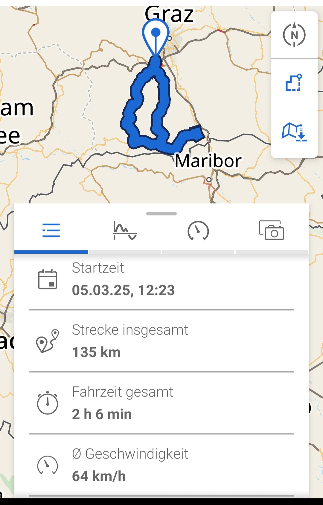

Kurzes Update für die Auflader.
Ich habe es nicht geschafft meine Batterie mit dem CTEK Ladegerät direkt an die Batterie geklemmt auf mehr wie 13,2 V zu laden. Öfters an und abgestoppelt.
Schaltet bei Batteriespannung 13,6 V ab.
Die Spannung fällt rasch wieder Richtung 13,2 V ab.
Bin heute meine Saisoneröffnung gefahren ca. 2 Stunden. Batterie ist voll und fällt auch nicht ab.
Scheinbar schickt der Laderegler vom Moped permanent die 14,2 V zur Batterie.
