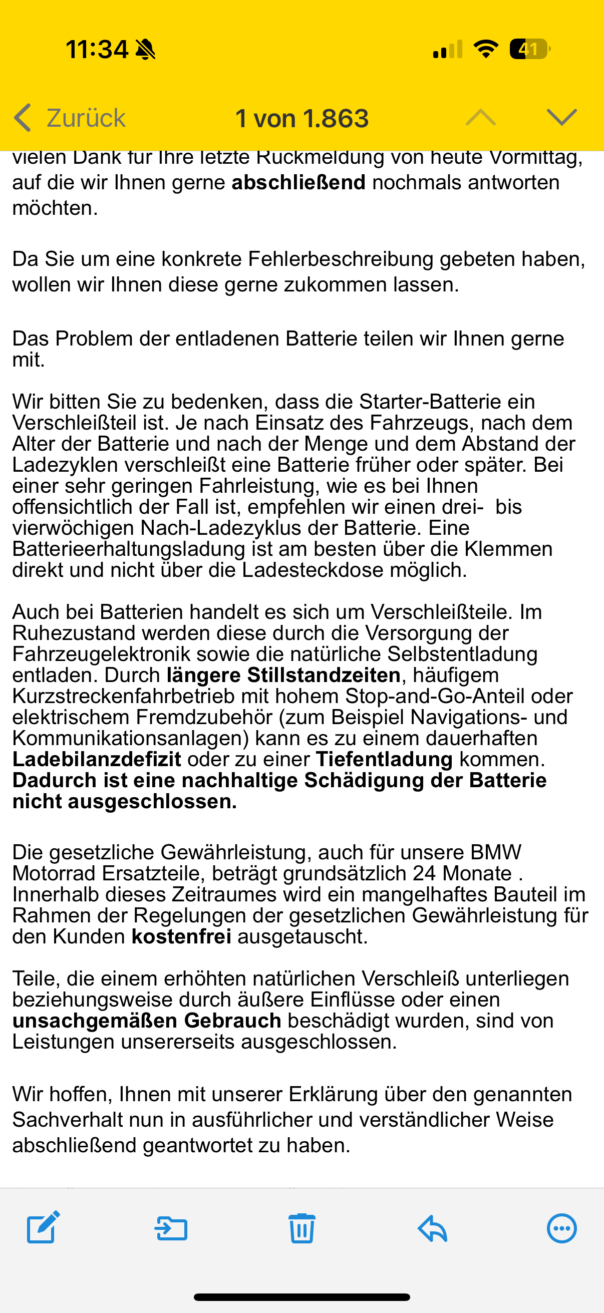

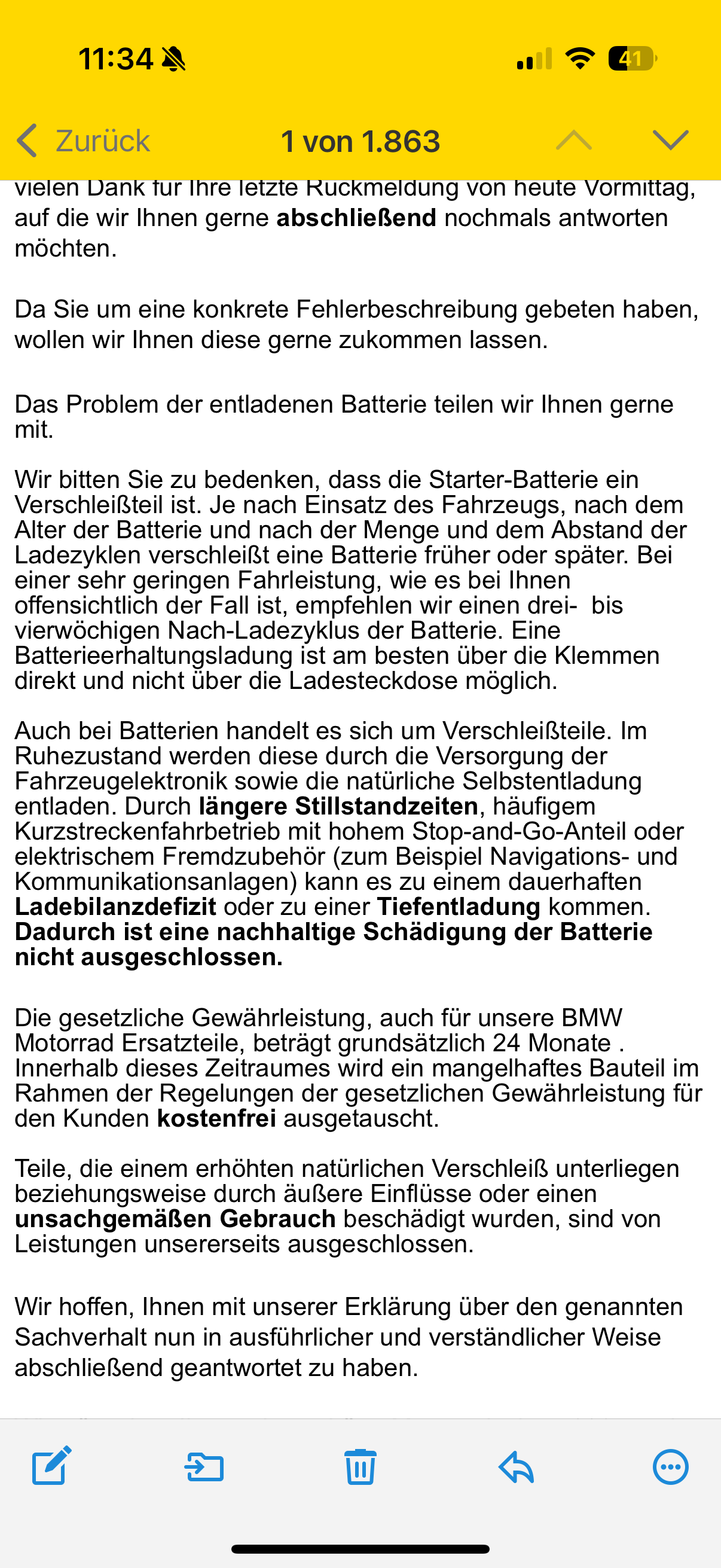

Siehe mal Anlage zu meiner Anfrage!
Damit (Anhang hier von mir nicht wiederholt) geben sie doch bestenfalls einen oberflächlichen Einblick in ihre umfangreiche Textbausteinsammlung. Ist nur eine Aneinanderreihung von Gemeinplätzen (Verschleiß, Verschleiß, Verschleiß) ohne jeglichen Bezug zum konreten Fall.
Ich würde solch eine Antwort eher als Affront auffassen. Aber ich kenne sie auch so, viele Wort keine Aussage. Ist zwar schon lange her, aber im Hause BMW mauert man grundsätzlich aus Vorsicht ansonsten einen kleinen Finger gegeben zu haben.
Ziehe Deine Schlüsse daraus, daß Du ihnen mehr oder weniger gleichgültig bist!
